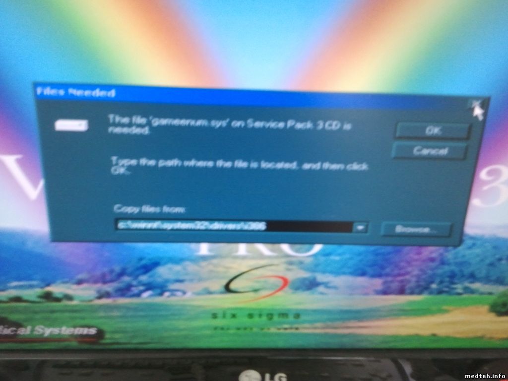

Привет всем! Проблема с аппаратом УЗИ GE Vivid 3, в BIOS заходит без проблем, потом начинает грузить систему и начинает пилить до бесконечности. По словам врачей, это проблема длилась в течении полугода, грузился с тормозами и эта проблема усугублялась до тех пор, пока он вообще не стал входить в систему. Подозрение на винт, возможно я не прав. Может у кого нибудь есть диски или образы, кто-то готов поделиться инфой. У меня загрузочных дисков нет. Судя по объемам на винте эта инфа не должна много весить. Попробую конечно сделать образ с этого винта и загрузить его на новый, может получиться (в Philips-e прокатило).
Сообщение отредактировал AlexanderRu - Среда, 07.Авг.2013, 14:56
AlexanderRuДата: Среда, 24.Июл.2013, 13:59 | Сообщение # 86
У вас сообщений: 110
Урюпинск
Цитата (AlexanderRu)
Подозрение на винт
Винт на самом деле оказался дохлый. Образ винта весит 900 метров, видимо и загрузочные диски небольшого объема.

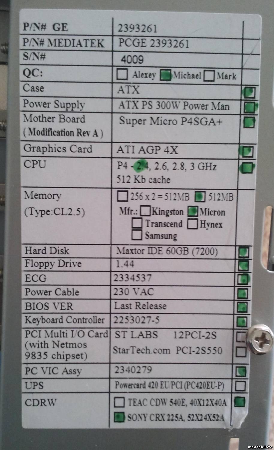

AlexanderRuДата: Среда, 31.Июл.2013, 13:51 | Сообщение # 91
Урюпинск
Цитата (SV)
BEP2 USB разъем на передней панели
У этого УЗИ разьем на передней панели есть. Судя по файлу SystemInfo.txt на винте:
[SystemInfo]
SystemID=VIVID3-4009
SWVersion=3.1 (build 20)
VersionDate=29 September 2003
RAM=Total Physical Memory: 512 MB
Disk C:=2.01 GB (free 0.80 GB - 40%)
Disk D:=4.77 GB (free 4.70 GB - 99%)
Disk E:=48.83 GB (free 48.47 GB - 99%)
Disk F:=1.65 GB (free 0.33 GB - 20%)
[Options]
Patient Archive=
Stress Echo=
AMM=
ATO=
FlexiView=
OB M&A=
Plug-and-Scan (UPS)=
DICOM Media Creator=
DICOM Network Connectivity=
EchoNET Connectivity=
Excel Export=
Expert=
MPEGvue=
SWBT02=
SWBT03=Installed
DICOM Print=
DICOMvue=
Advanced 3D=
Tissue Tracking=
HL7=
3rd Connector=
Версия ПО этого аппарата SWVersion=3.1 (build 20), возможно я ошибаюсь.
Сообщение отредактировал AlexanderRu - Среда, 31.Июл.2013, 13:55

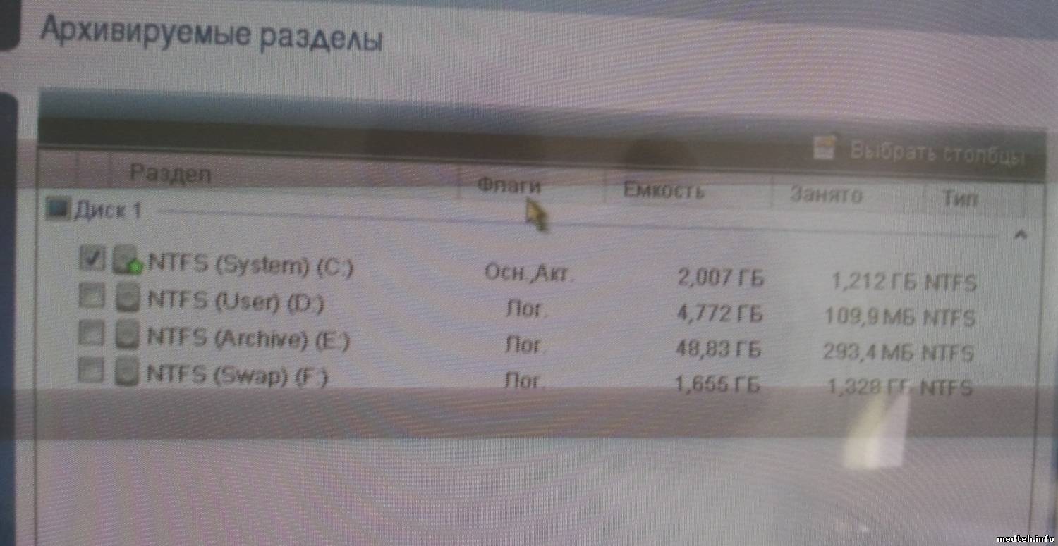

AlexanderRuДата: Среда, 07.Авг.2013, 14:06 | Сообщение # 96
Урюпинск
Спасибо всем за предоставленную информацию.
На этот раз тоже прокатило, предварительно реанимировал информацию на HDD.

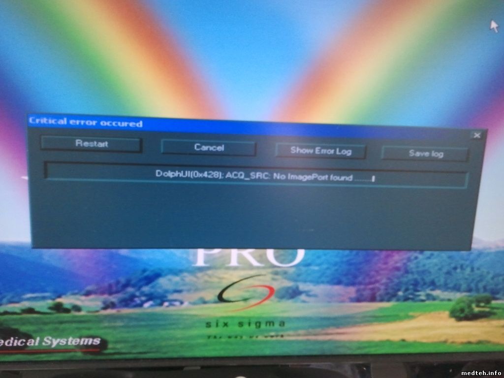

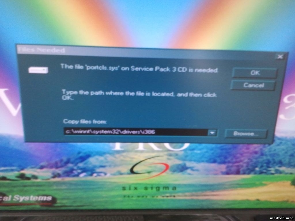

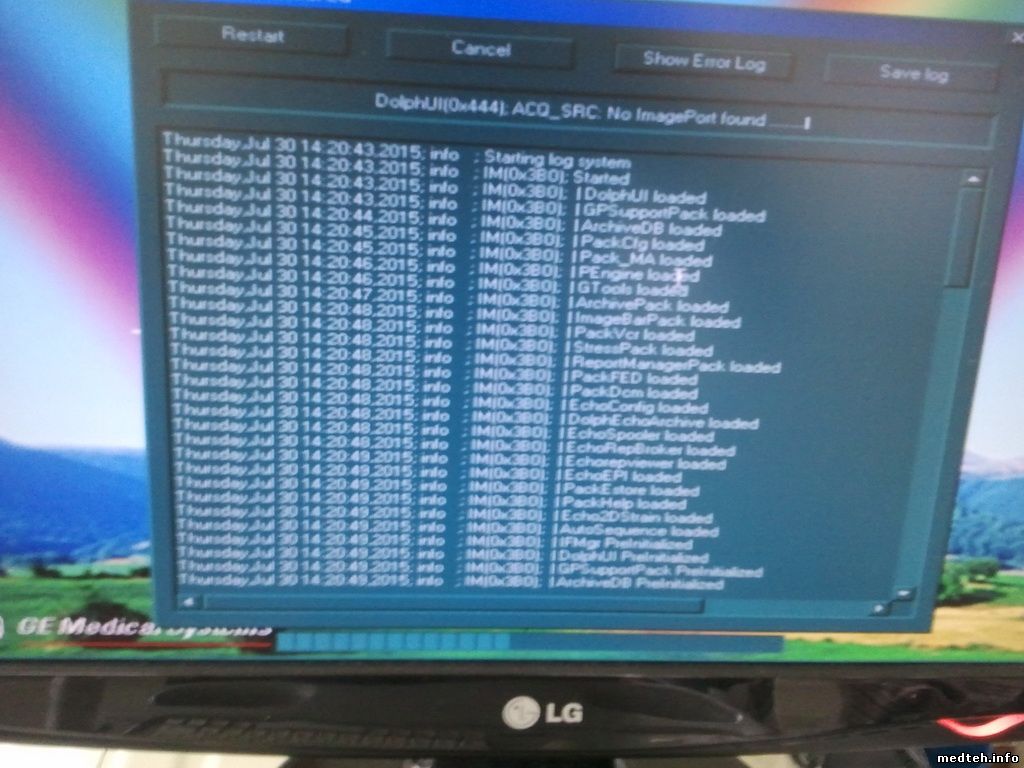

Привет всем! Аппарат успешно проработал два года, сейчас стали вылезать следующие ошибки... В рабочий режим не входит. Взял новый винт загрузил на него рабочий образ, ничего не изменилось. Почистил от пыли, передернул платы, изменений нет.
navesДата: Понедельник, 03.Авг.2015, 23:55 | Сообщение # 115
У вас сообщений: 1070
Первые два скрина говорят о том что винда ищет драйвера, ищите эти два файла и подсовывайте их.
А вторые два скрина говорят, что софт не может открыть устройства, драйверов ведь на них нет.
AlexanderRuДата: Вторник, 04.Авг.2015, 07:59 | Сообщение # 116
Урюпинск
Эти две ошибки остались еще от первого реанимированния винта, при этом аппарат нормально работал.
AlexanderRuДата: Вторник, 04.Авг.2015, 09:18 | Сообщение # 117
Урюпинск
Хотя все версии надо проверить. По фотке видно он просит 3-й загрузочный диск, если я не ошибаюсь. Возможно у кого-нибудь есть загрузочные диски (SWVersion=3.1 (build 20), возможно поделитесь информацией.
SVДата: Четверг, 06.Авг.2015, 19:12 | Сообщение # 118
У вас сообщений: 38
Первые 2 ошибки - нужно править настройки Биоса. Проверьте батарейку.
Но вот 2 и 3 сложнее. Переткните платы в PCI разъемах и кабель к PC2IP от фронтэнда к бэкэнду с обоих концов.
Софтом и настройками помогу.
