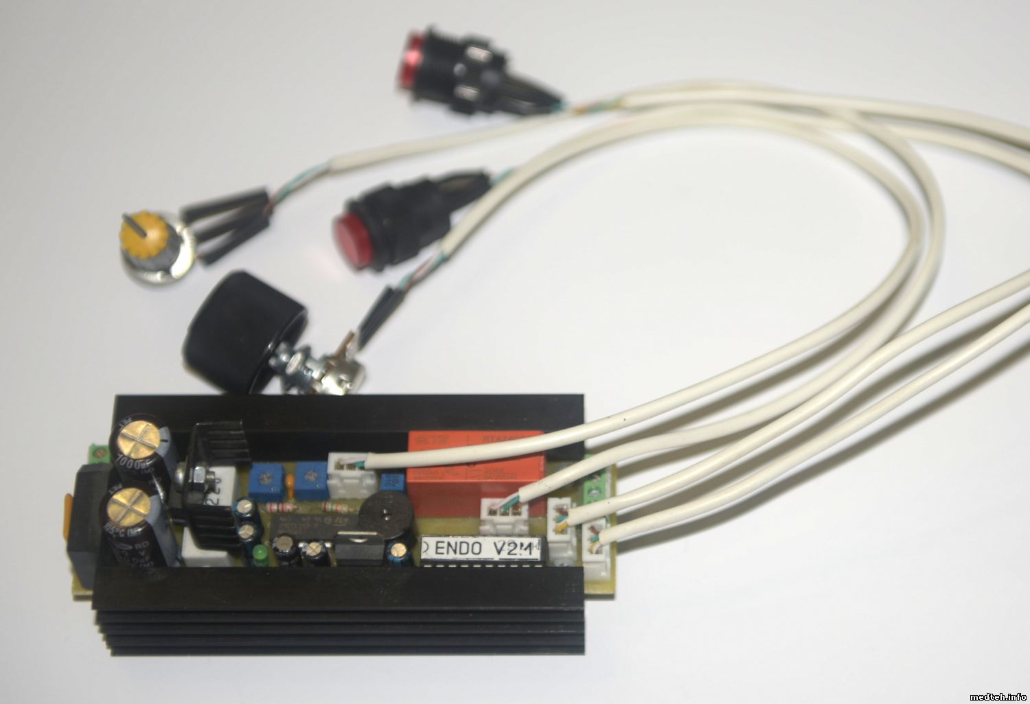

для работы в каналах нужен мотор-плата с ограничением по торгу
Торк действительно нужен, если плата обладает функцией Эндо. Подает звуковой сигнал, когда инструмент уперся в кость(что бы избежать перфорации), после этого влючается автоматически реверс. Торк должен быть настраиваемым. Врачем под свои ощущения.
Цитата viktor_ev ()
Нормальная плата т.к. делалась для ортопеда, а там сильно много премудростей не нужно
Ортопеду нужна мощная плата. С обратной связью. Что бы мотор не останавливался при нагрузке. Они (и ортопеды и техники) обрабатывают и пластмассу и металл.
так вот к чему это я. Вот так должна выглядеть эта плата. У меня все установки работают на них. Моторы естественно. И Bien Air и Chirana. Пробовали и Маратоны. И Китайцев и ДПшки. Все работают. Конечно от мощности мотора зависит эфективнось его работы. Корейцев не пробовали, кстати.

лучше с ШИМ с обратной связью . при этом даже при низких оборотах почти сохраняется крутящий момент . и максимальная скорость более стабильна.
Плата о которой я писал обладает именно этими свойствами. И при низких оборотах и при высоких и при нагрузке, скорость стабильна. на ней предусмотрено переключение на разные режимы. Сейчас NSK анонсирует плату с такими же характеристиками. Цена только повыше. biggrin
