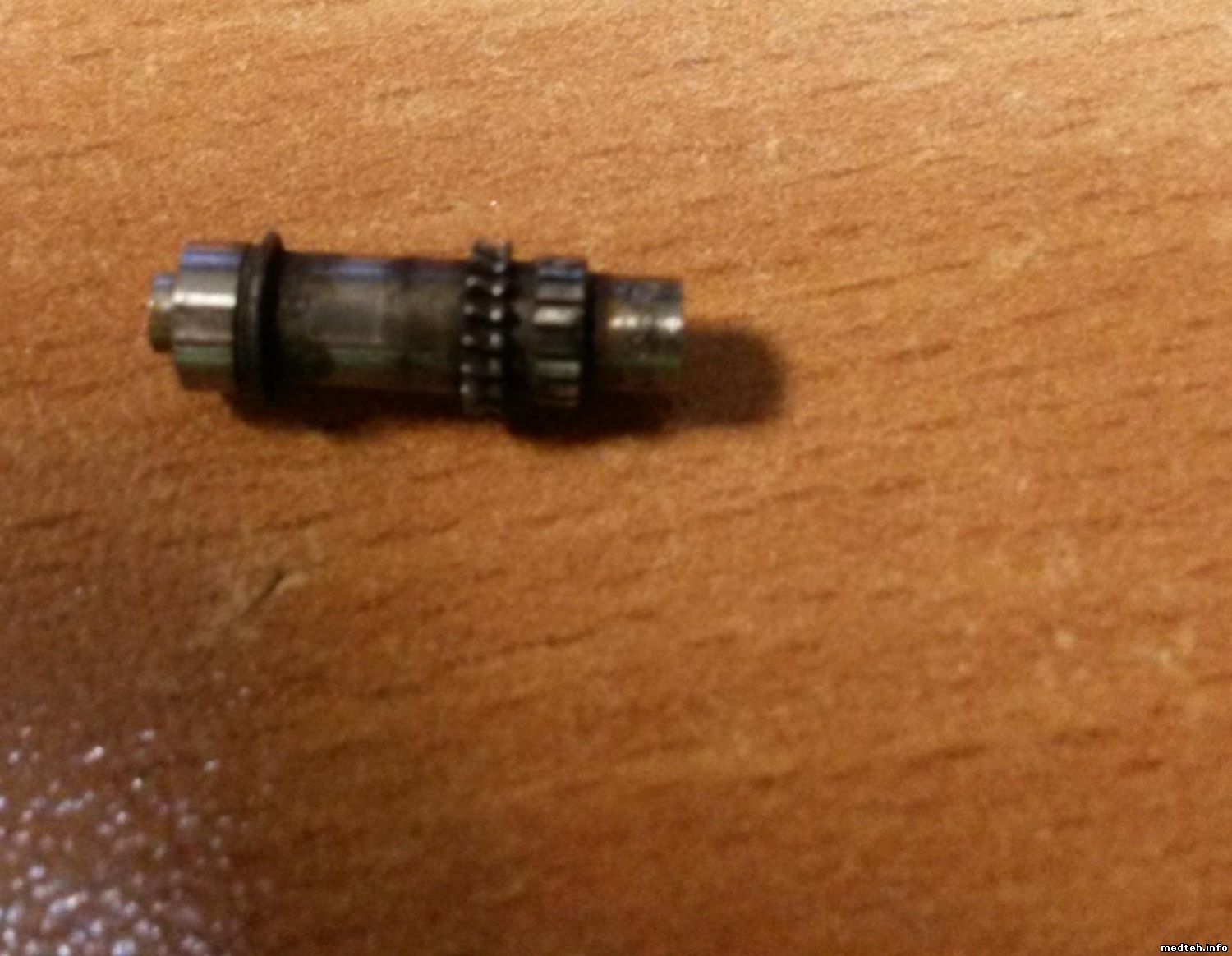

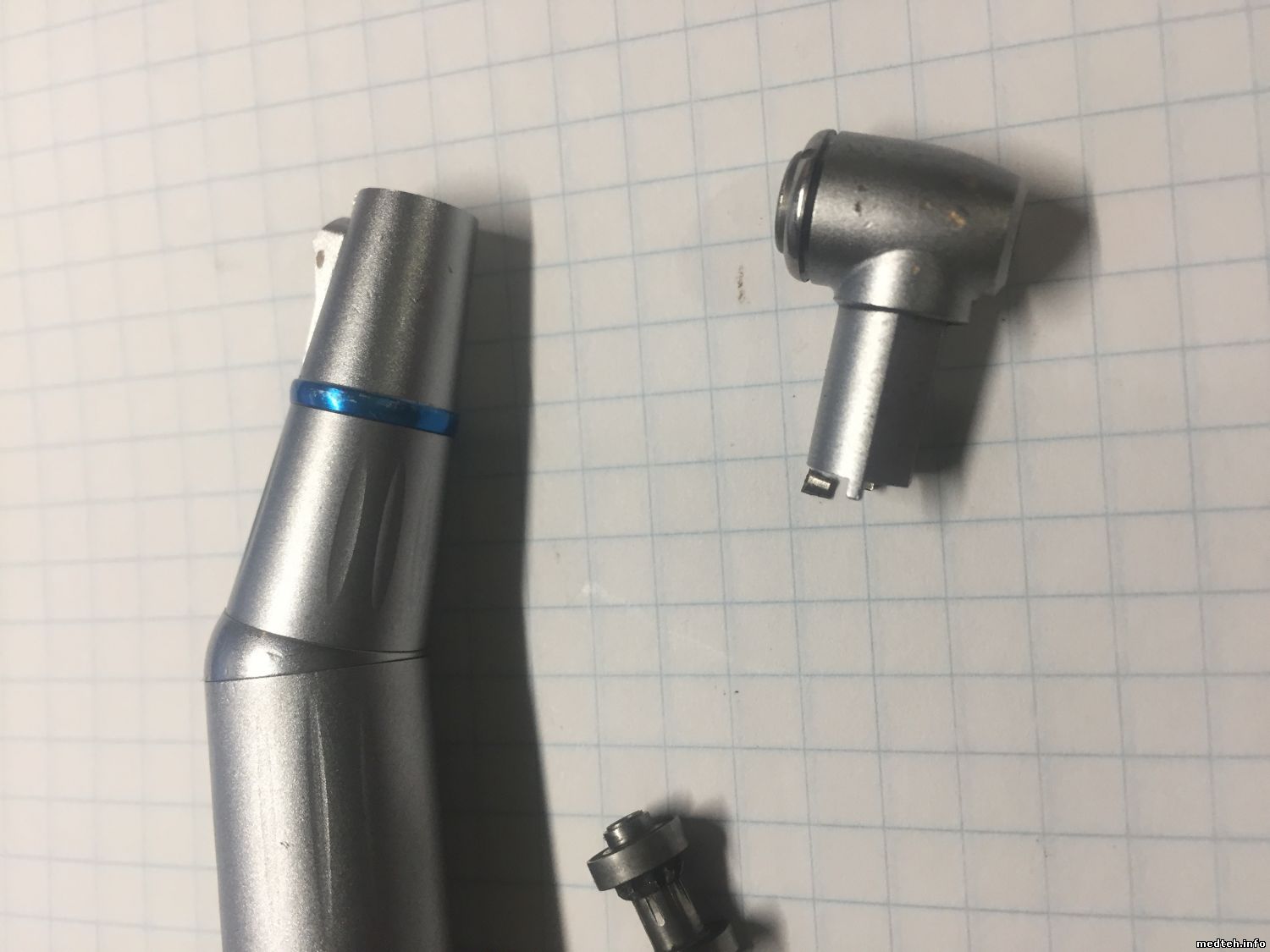

НУ-30 ,93г и НУ40М год стерся как и шестерни ломаются и трутся. НУ-30 и 30.02,и т,д еще с установок с ременной передачей отдали на за
пчасти Б.У во всех их 12 шт. шестеренки целые все 93-97 г вот как делали. непонятно фото прилипло или нет, к стати в некоторых подшипников нет втулки скольжения.
196819698830292611

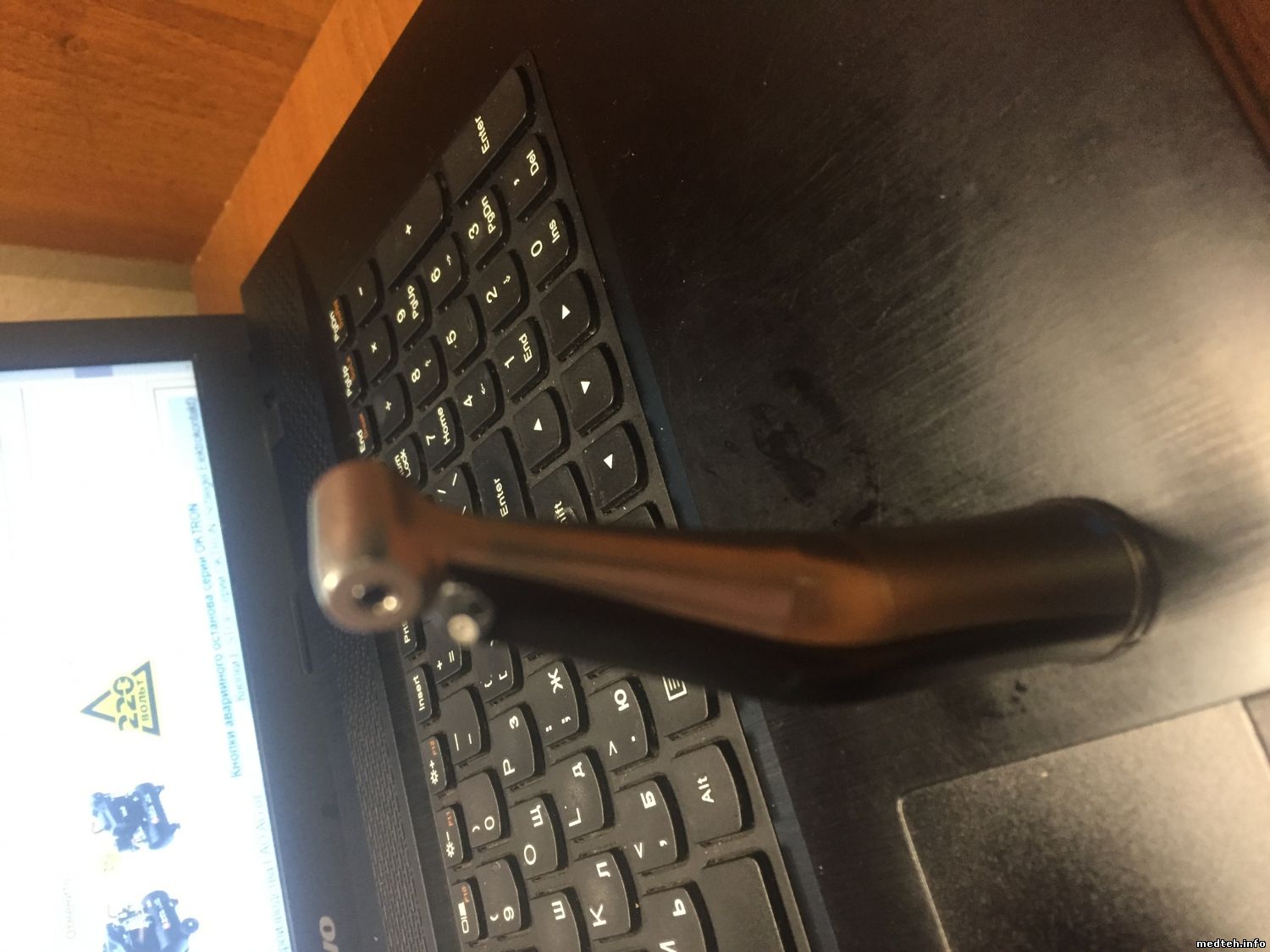

не подскажите как это чудо разобрать.
sirona t2 LINE.
196819698830292611
Сообщение отредактировал Ходок - Понедельник, 02.Апр.2018, 21:27
МастерБакуДата: Понедельник, 02.Апр.2018, 21:33 | Сообщение # 726
а зачем ? у вас есть запчасти ?
ХодокДата: Понедельник, 02.Апр.2018, 22:10 | Сообщение # 727
У вас сообщений: 138
техник по ремонту м.т.
Оренбург
Люфт в переднем подшипнике. запчасти купить не проблема.
думаю крышка запрессована.

viktor_evДата: Понедельник, 02.Апр.2018, 22:57 | Сообщение # 728
У вас сообщений: 648
Ходок,
Крышка закручена, а не запрессована.
medtech_krskДата: Вторник, 03.Апр.2018, 03:28 | Сообщение # 729
У вас сообщений: 291
Крышка закручена, с торца два болта. Болты вкручиваются в фиксирующую дугу.
МастерБакуДата: Вторник, 03.Апр.2018, 09:15 | Сообщение # 730
тут уже писали как и чем этот наконечник разбирается и как разобрать не имея специнструмента . надо просто поискать .
medtech_krskДата: Вторник, 03.Апр.2018, 09:42 | Сообщение # 731
насколько я помню, речь шла о T2 Revo. принцип такой же, но название разное, может поэтому не нашел

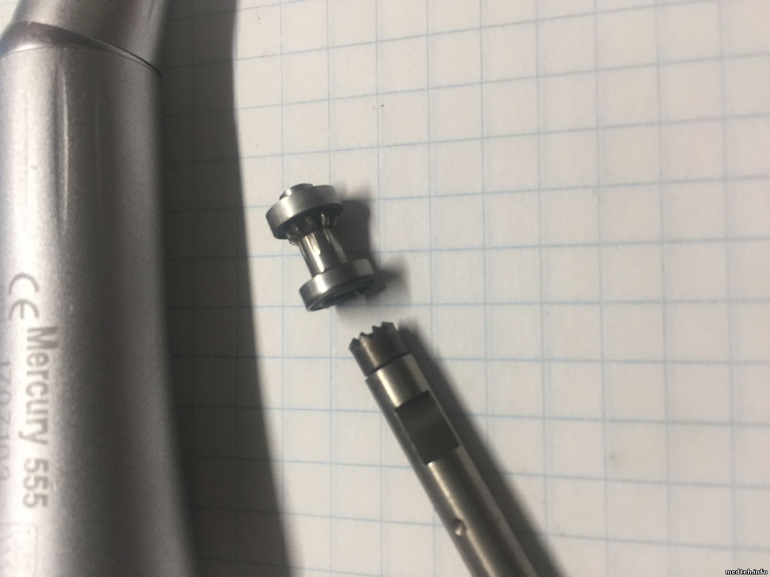

ХодокДата: Вторник, 03.Апр.2018, 10:07 | Сообщение # 732
Оренбург
Всем спасибо. я делал T2 revo, загвоздка была с крышкой, нашел через интернет на нашем же сайте .подшипники там как в
revo? ,простыл температура пока все забросил . принесли Меркурий 555 с генератором ,умер прожужав пол года подшипники в хлам

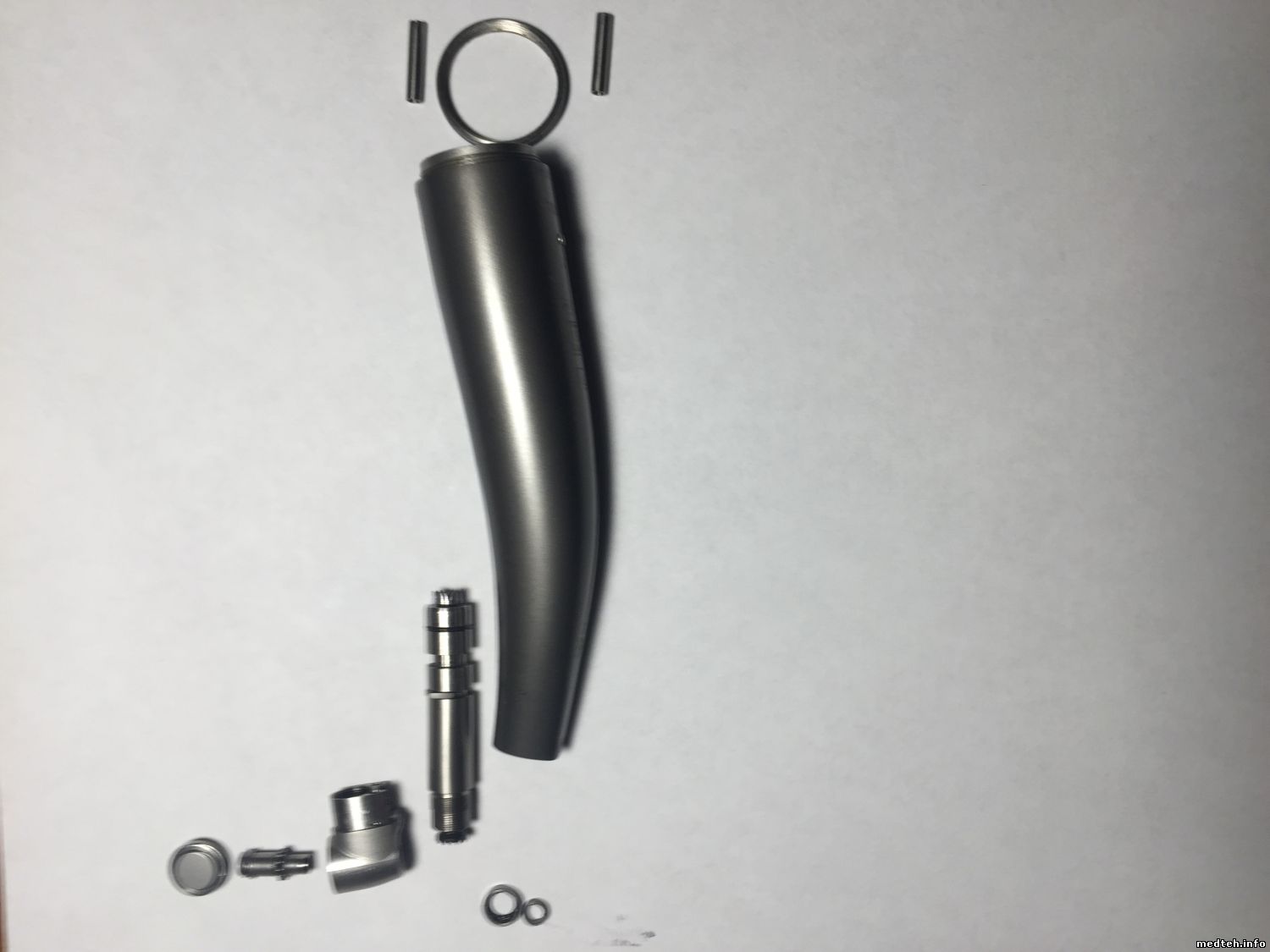

ХодокДата: Вторник, 03.Апр.2018, 19:28 | Сообщение # 733
Оренбург
кому интересно , проще чем revo голову отстегнуть. нижний подшипник разобрался *с--ка* эточ как его нахратили, а вот с внутренней обоймой пришлось повозится. крышку прикрутили на локтит ушлепки.

МастерБакуДата: Вторник, 03.Апр.2018, 19:39 | Сообщение # 734
а как вы хотели ? biggrin
ХодокДата: Вторник, 03.Апр.2018, 19:53 | Сообщение # 735
Оренбург
Хотел что бы подшипник хотя бы не рассыпался .....(легче снимать) а крышку клеят *нет фирменных ключей *ЗАТЯНУТЬ

ХодокДата: Воскресенье, 08.Апр.2018, 10:25 | Сообщение # 738
Оренбург
кто знает где шестерню купить , на вал 1.5 , нижняя вал 2.0 при том что шестерни на валу разные, те что сняты по диаметру меньше с теми что на валах, соответственно те что на валах входят в друг друга , те что демонтированы тоже, но не входят с одного вала т.к. расстояния между зубцами разное. тонкий Меркурий с геной 555 толстый НУ-40 древний. походу китайцы слизнули или мы? (вечная дилемма что было раньше яйцо или курица).

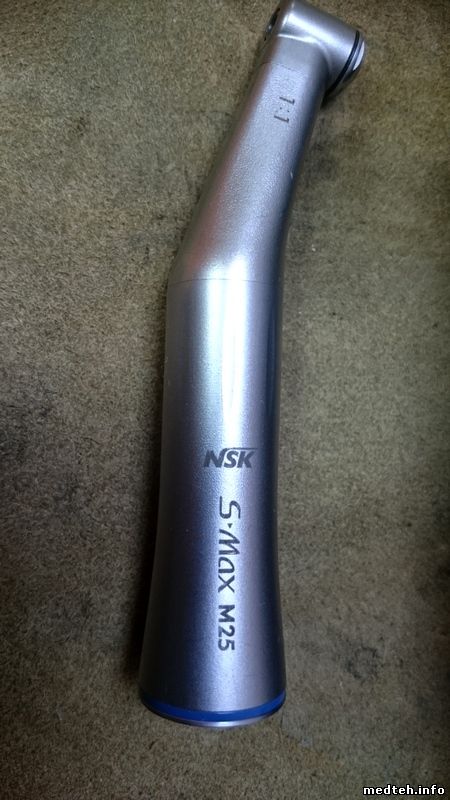

Hi_ManДата: Четверг, 01.Ноя.2018, 19:27 | Сообщение # 751
У вас сообщений: 50
ремонт
Всем привет!
Подскажите кто может помочь с чертежами по разбору углового наконечника nsk s-max m25 разборка.
Или подробнее расписать процедуру разбора.
Не хотелось бы сломать.

Hi_ManДата: Четверг, 01.Ноя.2018, 20:43 | Сообщение # 753
У вас сообщений: 50
ремонт
Благодарю.
Только вот не получается вытащить заднюю втулку. Винт выкрутил не пойму фиксирующие кольцо как выкручивается (
(если ключа DT-216 нет то ...не вариант разобрать без него?)

Hi_ManДата: Пятница, 02.Ноя.2018, 00:06 | Сообщение # 755
У вас сообщений: 50
ремонт
Дык чертеж нужен ... вовнутрь не залезть за размерами

Hi_Man, что конкретно вы хотите сделать с наконечником? Если снять голову, то винта достаточно
Hi_ManДата: Пятница, 02.Ноя.2018, 16:51 | Сообщение # 757
У вас сообщений: 50
ремонт
Мне нужно картридж достать. Да и посмотреть что там хрустит в самой головке. Верхний подшипник в хлам может он и хрустит.
Винт выкрутил, насчет задней муфты не знаю она раскручивается у NSK ?
(винт выкрутил, попытался провернуть не поддаётся, дальше не стал прилагать усилий).

Hi_Man, чтобы заменить картридж достаточно выкрутить длинный винт, голова выходит в осевом направлении вместе с вторичным валом, дальше разбираете голову. https://www.youtube.com/watch?v=wHz1LY8zT0k
Сообщение отредактировал omt-74 - Суббота, 03.Ноя.2018, 09:25

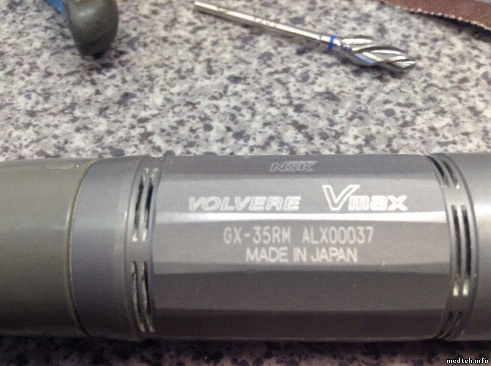

Подскажите: микромотор NSK Volvere Vmax GX-35RM Как разобрать для замены подшипников (дальше цанги не пошел). Есть схема или опыт?
Hi_ManДата: Суббота, 03.Ноя.2018, 21:31 | Сообщение # 760
У вас сообщений: 50
ремонт
Да это все понятно, спасибо! Я разобрал уже и вытащил картридж.
Теперь вопрос.
Реально ли заменить подшипники в картридже головки??
Если с верхним подшипником все понятно, снимается, а вот с нижним вопрос.
Как то пытался разобрать на другой модели NSK не смог понять как снять его.
В нижней части под подшипником со стороны где вставляется бор, стоит кольцо и хитрая фигня в виде "фланца" что-ли, не получается снять не повредив.
