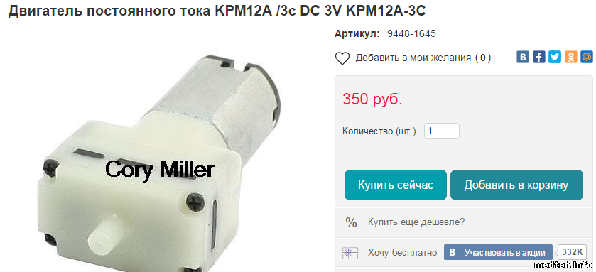

кстати помпа называется KPM12A 500р на али
МастерБакуДата: Суббота, 17.Окт.2015, 20:32 | Сообщение # 184
http://xn----7sbab9bcjdndgsc0s.xn--p1ai/freeshi....10.html
в спб такой в наличии есть - 295 руб стоит
