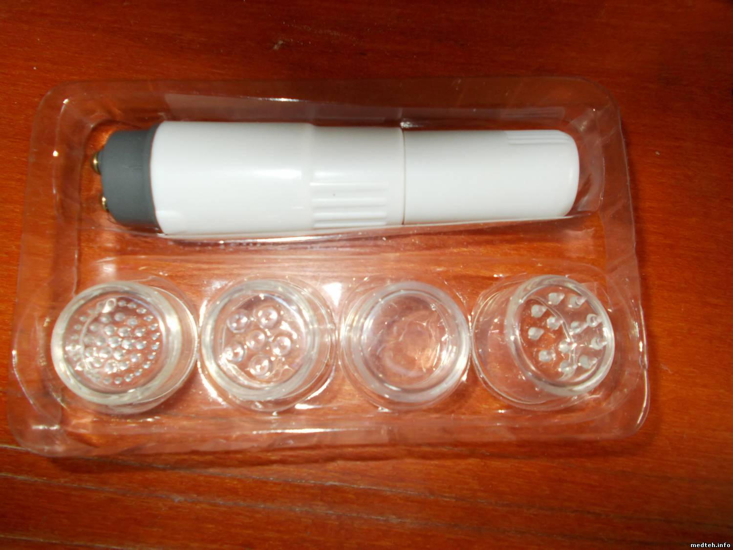

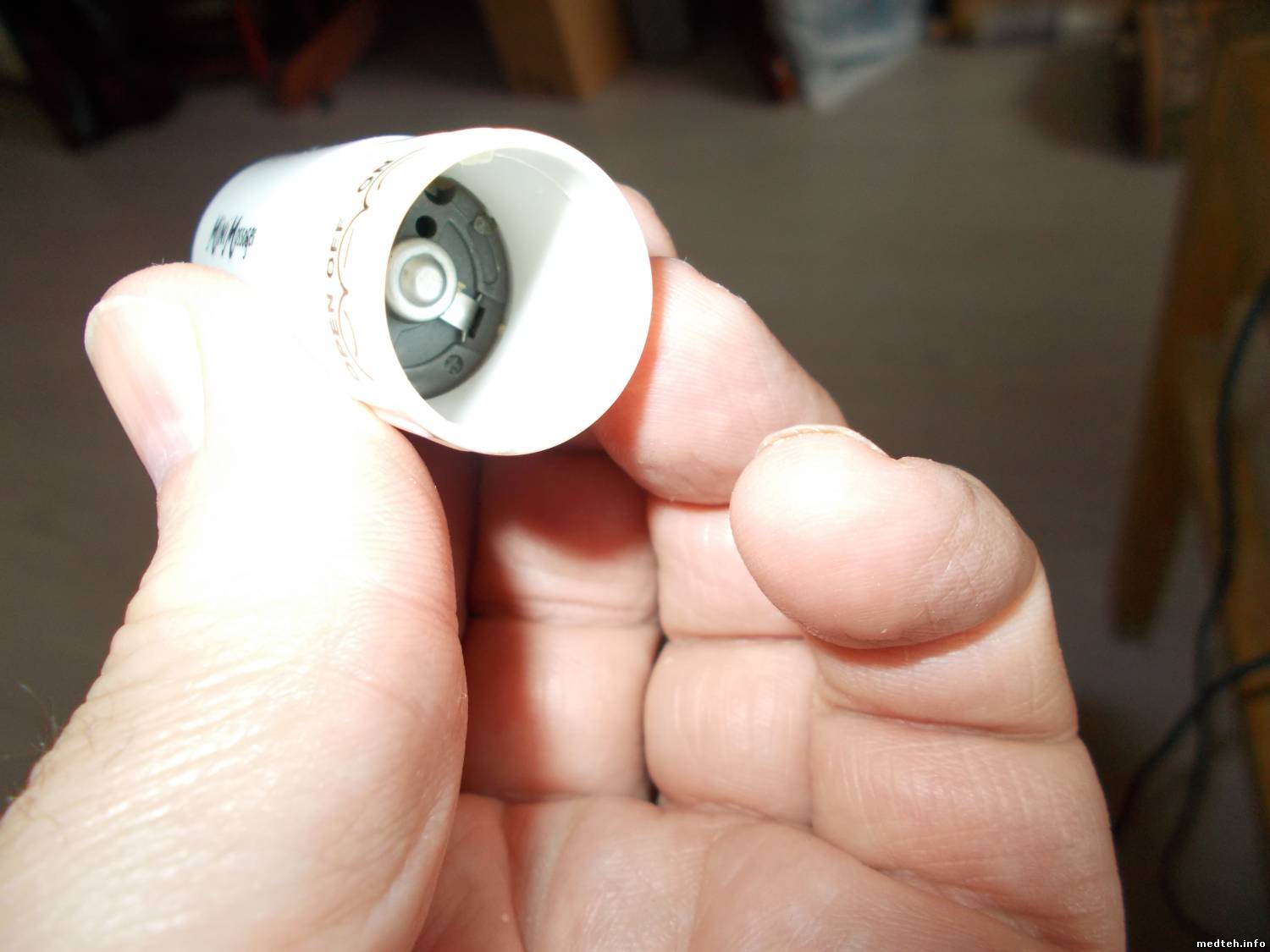

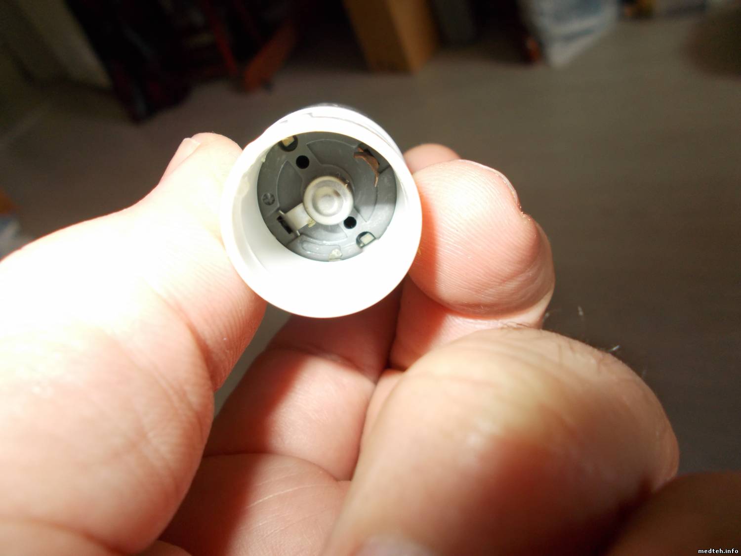

МастерБаку говорил о моторе зубной щётки! А ещё есть вот такие массажёры, (см. фото). Там тоже неплохой моторчик!

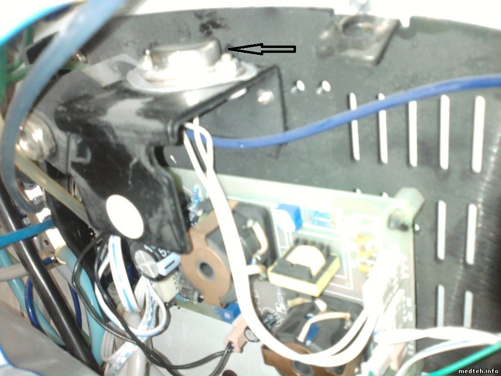

Скалер Woodpecker UDS-J не всегда запускается, 6 лет отпахал. Криминала нет. Подозреваю отмеченный элемент, но не знаю какой он марки.

goscha-belДата: Вторник, 14.Окт.2014, 20:46 | Сообщение # 97
Во-первых, за шесть лет можно и новый купить, а во-вторых ты сможешь и сам определить, (со своим опытом), что там стоит за усилитель мощности.

bektyishДата: Среда, 15.Окт.2014, 17:50 | Сообщение # 104
деталька скорее всего транзистор - а схему они у кого то срисовали - есть подобный по сложности Satelec Suprasson P5 - за 6 лет возможно подсели эликтролиты

bektyishДата: Четверг, 16.Окт.2014, 03:32 | Сообщение # 106
и зачем такому умному схема ? китайцы не швейцарцы BUZ ставить не будут , а по набору деталей и правда напоминает Satelec Suprasson
