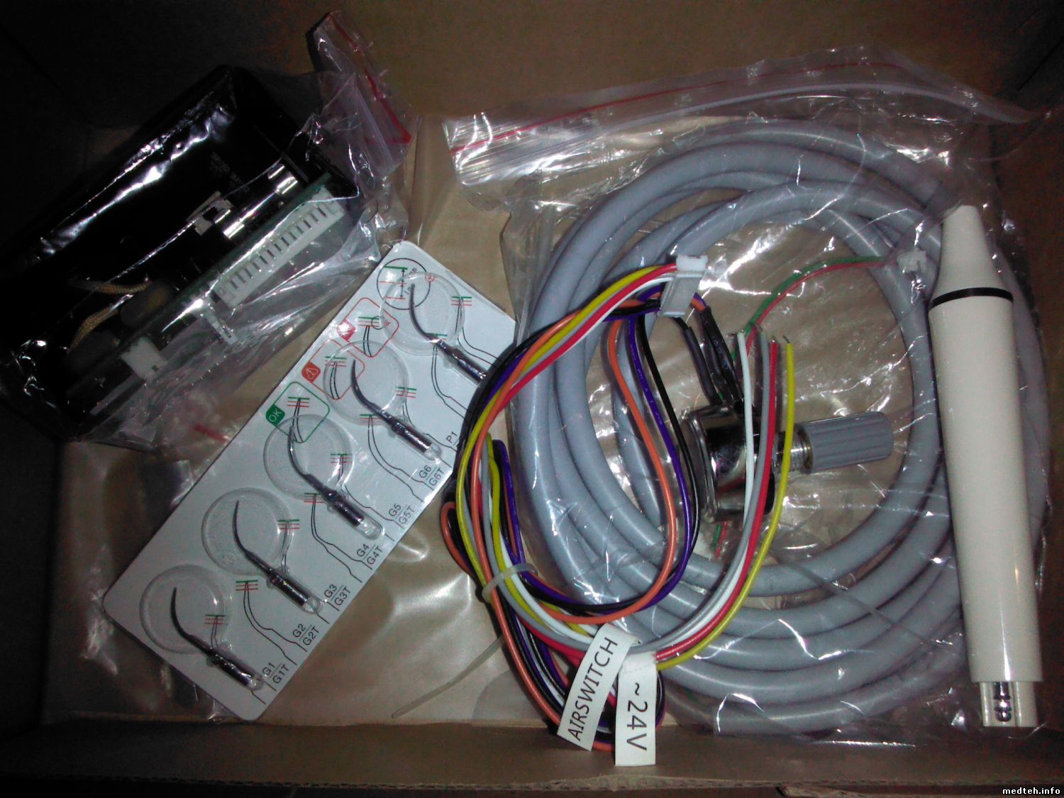

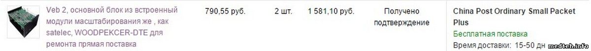

bektyishДата: Вторник, 03.Фев.2015, 00:01 | Сообщение # 123
Время заказа: 21:28 Nov. 21 2014 - заказывал генератор - получил полный встраиваемый комплект
