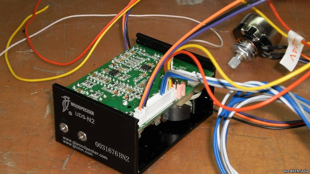

директор где-то нашла блок управления, но при подключении скалера нет ни звука, ни писка. Не могу понять: сломан скалер или блок управления. Скалер вообще не звониться (сопротивление бесконечность). Какое должно быть сопротивление у него (я первый раз столкнулся с этим устройством)? и какая амплитуда сигнала должна быть на выходе блока управления и частота?
МастерБакуДата: Среда, 03.Апр.2013, 22:18 | Сообщение # 33
Тута не школа, почитай в нете.
jeckeДата: Четверг, 04.Апр.2013, 08:40 | Сообщение # 34
инженер техник
Ноябрьск
Если бы нашел инфу, сюда бы не писал... Вот фото блока управления
МастерБакуДата: Четверг, 04.Апр.2013, 08:42 | Сообщение # 35
здесь и надо почитать - всё есть , и по этому блоку тоже. удачи! bye2

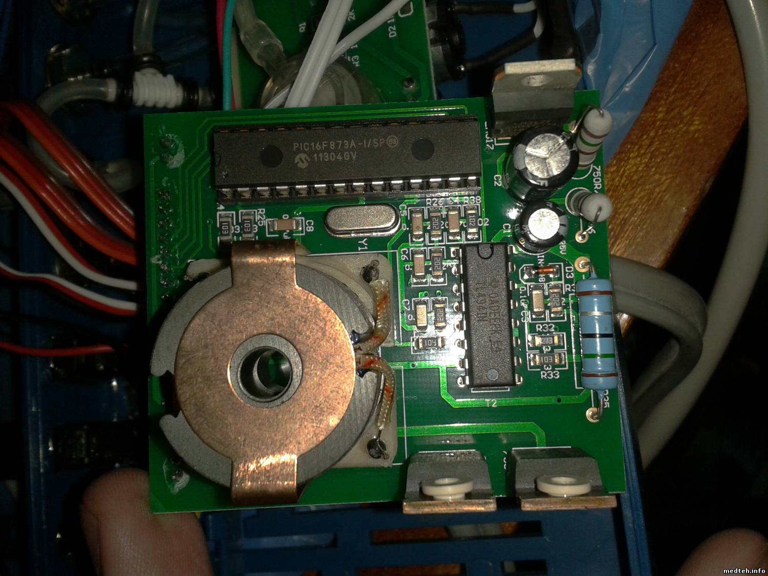

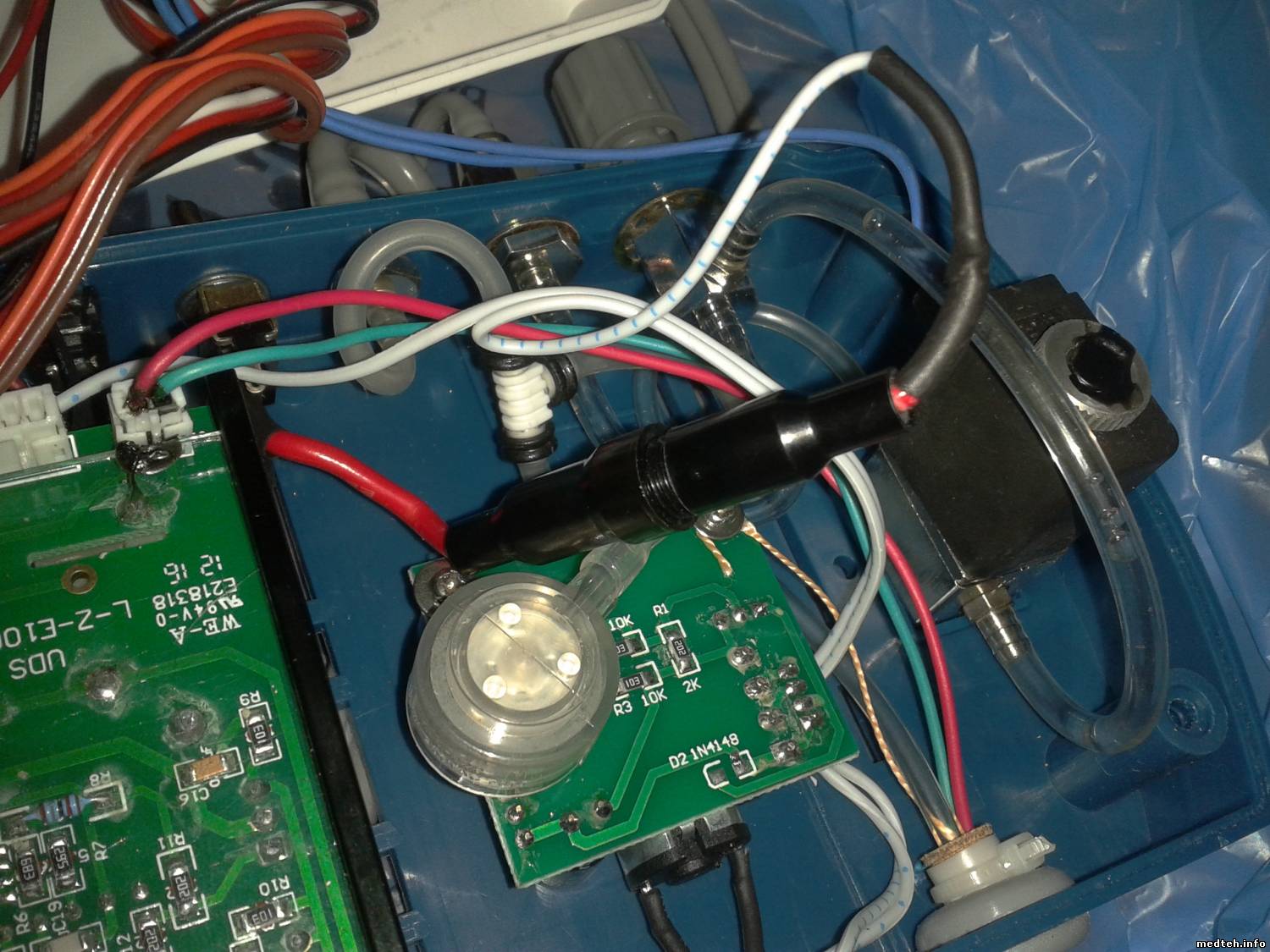

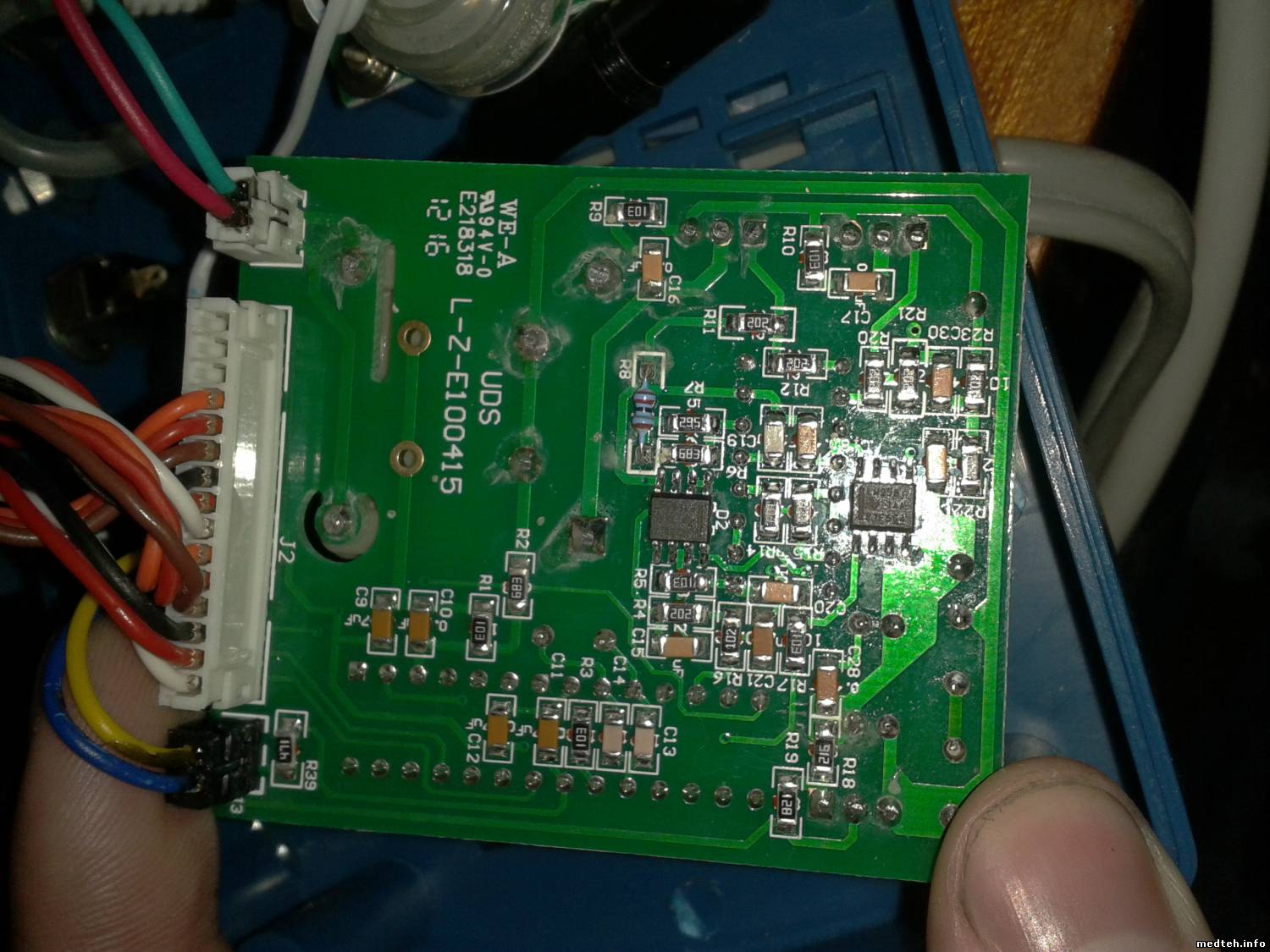

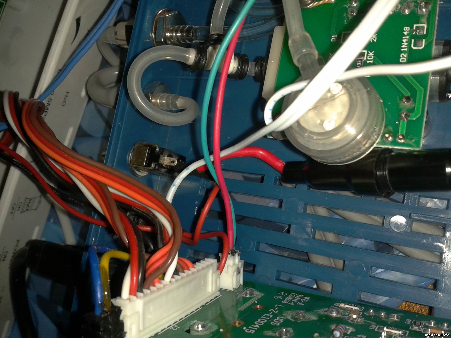

Всем здравствуйте. Аппарат Woodpecker UDS-L. Меня вызвали по причине отсутствия воды.
Перегорел предохранитель (в черном корпусе) идущий на тумблер подачи воды. Предполагая, что проблема в двигателе компрессора, разобрал его. Не найдя ничего подозрительного, замерил сопротивление обмоток двигателя (4,1+-0,1 Ом). Поставил новый пред. Движок работает нормально и скайлер тоже работает нормально. После окончательной сборки решил проверить ещё раз. И вот тут вылезла трабла. Запустив двигатель пару раз,услышал подозрительные щелчки (как будто искровой разряд). Разобрал снова. Пред опять перегорел. Меняю его на ещё один и запускаю ещё раз. Щелчки не из двигателя, а откуда то из этой платы . Напряжения источника питания - 28 В и 5.6 В переменка, при заявленный 24 В и 5 В. Предполагаю, что погрешность прибора. В данный момент, аппарат не работает, горят все светодиоды на индикаторной панели и ни на одну кнопку не отзывается. Греются силовые транзисторы, но пока целые. Кто встречался с подобной проблемой? Что может быть?
0543607.jpg (95.8 Kb) · 5306534.jpg (190.8 Kb) · 6429617.jpg (166.4 Kb) · 1888886.jpg (175.5 Kb) · 0597081.jpg (184.7 Kb)
Сообщение отредактировал Fortius - Понедельник, 03.Мар.2014, 18:35
goscha-belДата: Понедельник, 03.Мар.2014, 19:05 | Сообщение # 39
Но ведь через предохранитель питается плата компрессора, причём здесь плата скалера? unknown
RomualdДата: Понедельник, 03.Мар.2014, 19:30 | Сообщение # 40
У вас сообщений: 443
ремонт медоборудования
Липецк
Проверьте ШИМ на кз(TL494 )
