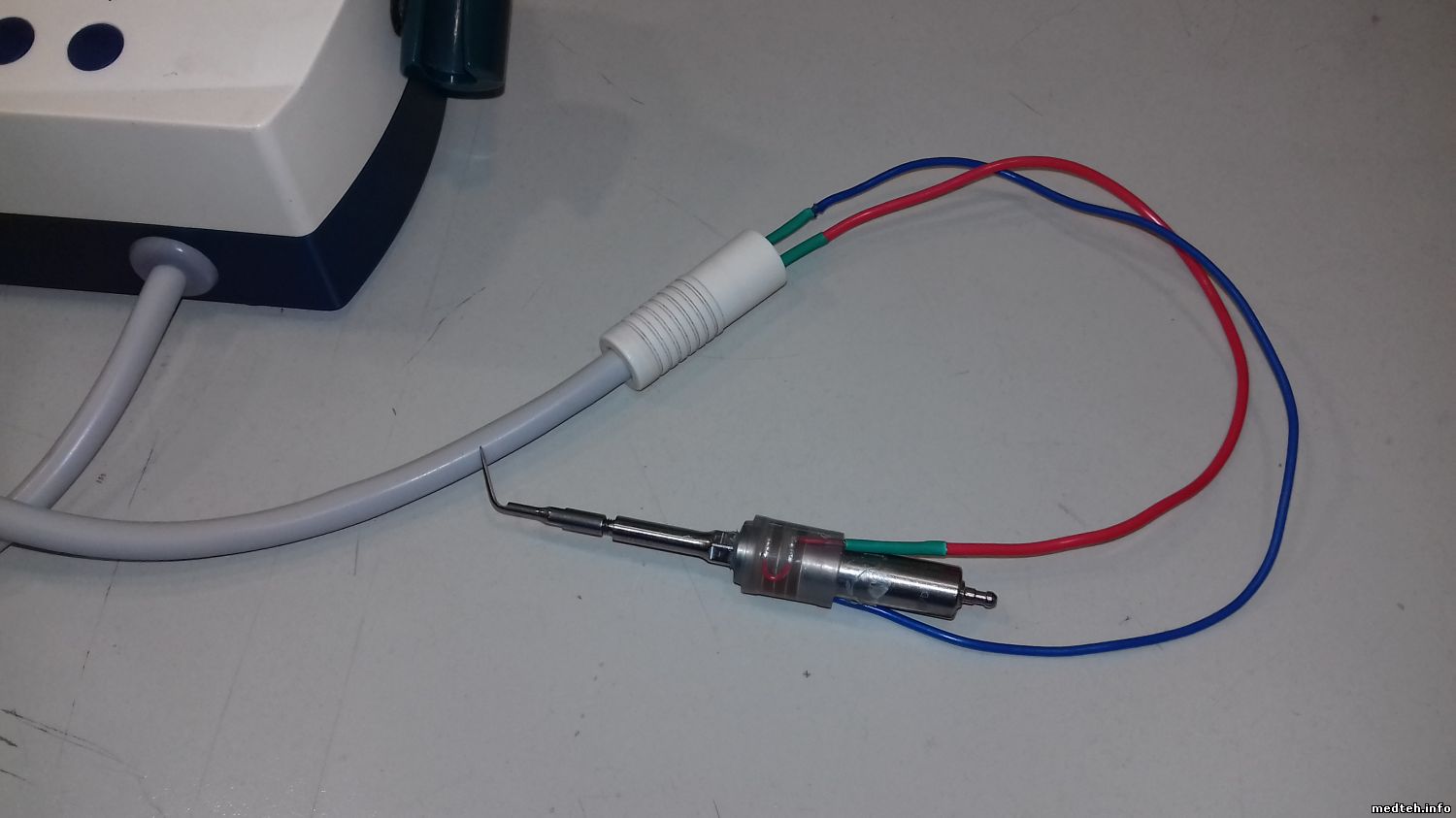

Yulana34, в том то и дело,что скорее всего дело в проводах.Наконечник работает не стабильно,то включится,то нет. Стукнуть по нему - работает biggrin Проверил пьезо-излучатель - рабочий.Вот и обидно,все дело в плохом контакте.Припаять и дело в шляпе.Ан нет,не подобраться к разъему. shok

однажды разъём был залит клеем . распилил вдоль диском . провод на контакте был припаян вхолодную . потом раздвинул и заклеил. зато работает . biggrin
Как? Он залит. Там 4 диска и если один из них треснут будет картинка как у вас или еще возможен вариант пробоя между контактами одного из дисков.

Как?
провода наверно накинул , и пальцем прижал biggrin

Yulana34,
Цитата
Как? Он залит
Проверил,как-то так biggrin см.файл
Yulana34Дата: Четверг, 25.Авг.2016, 08:19 | Сообщение # 246
Цитата vlad1791 ()
Проверил,как-то так
Это связано
vlad1791Дата: Вторник, 27.Сен.2016, 04:47 | Сообщение # 247
У вас сообщений: 56
Инженер по мед.обору
Yulana34, мне повезло,диски целые,был плохой контакт в мести припоя провода к дискам.Припаял,залил герметиком.Всё.Врачи довольны.Я тоже dance2 Всем спасибо за советы good drinks

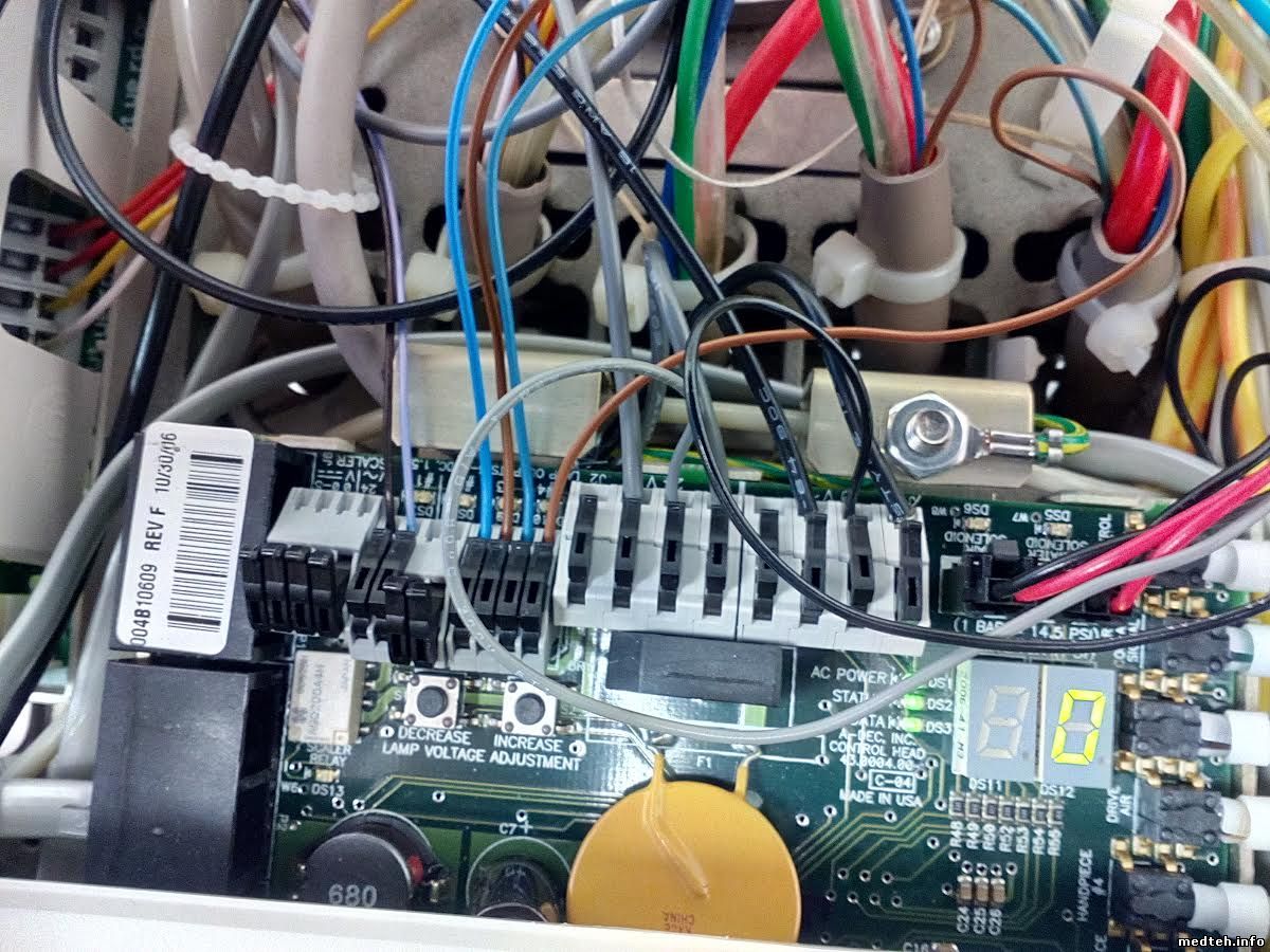

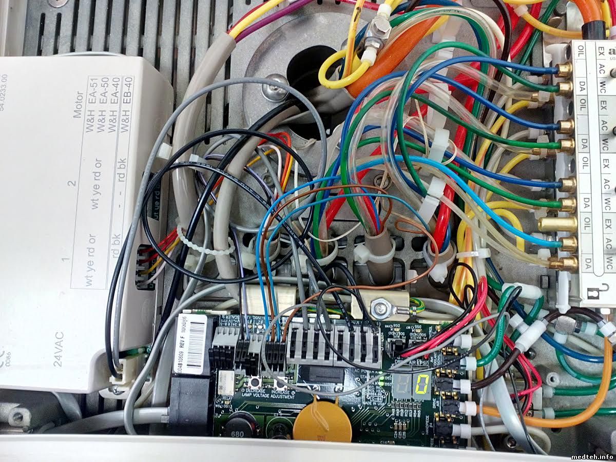

Добрый день. У меня есть стоматологическую установку A-дек 511. Внутри установлен электрический мотор EA -52 LED. Нашел на Е бэе этот скалер. Посмотрел на схему усановки скалера, вроде ничего сложного установить, но я не знаю, что такое воздушный выклюатель и как этот калер приоединить к нему. Вообще,есть ону меня или нет.
Посмтрел схему оеднения Сателек вроде все тоже самое, но мне сказли, что Сателек идет уже с таким выключателем.
Помогите, пожалуйста с советом, как соединять этот встроенный скалер к установке? Спасибо.

vlad72Дата: Четверг, 02.Фев.2017, 23:38 | Сообщение # 250
tech
Krasnodar
P.S. Еще схема.
Сообщение отредактировал vlad72 - Четверг, 02.Фев.2017, 23:39
vlad72Дата: Четверг, 02.Фев.2017, 23:46 | Сообщение # 251
tech
Krasnodar
Спасибо.Это схемы установки кресла, основной сервис. Как же все-таки установить скалер от Вудпекер? Спаибо.

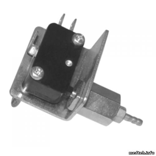

art-i-kДата: Пятница, 03.Фев.2017, 10:18 | Сообщение # 255
Цитата vlad72 ()
Нужно его устанавливать
В Вашем случае-обязательно.
Цитата vlad72 ()
или он уменя уже есть.
Вам нужно его приобрести отдельно. По науке он обзывается "пневмо/электрический преобразователь".В
Цитата vlad72 ()
скалер от Вудпекер
он как командный на замыкание устанавливается в разрыв на контакты Pneumatic switch
goscha-belДата: Пятница, 03.Фев.2017, 19:42 | Сообщение # 256
А выглядит так, (это один из вариантов)
