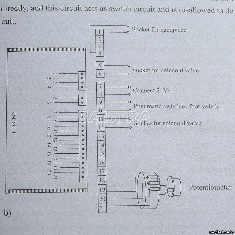

mutaborДата: Пятница, 05.Фев.2016, 14:40 | Сообщение # 206
У вас сообщений: 204
Цитата goscha-bel ()
А транс точно "накрылся"?
точно
24в перемнки нашел
на 5 нет есть на 6В не много?
МастерБакуДата: Пятница, 05.Фев.2016, 15:12 | Сообщение # 207
не много , после мостика без конденсатора будет как раз. а блок питания от роутера 5в2а не подойдёт ?
Yulana34Дата: Пятница, 05.Фев.2016, 19:36 | Сообщение # 208
mutabor,
Не заморачивайся, там еще и насос накрылся. Просто подключи к внешней воде.
Обычно накрывается насос, потом горит обмотка 5в на трансе.
goscha-belДата: Пятница, 05.Фев.2016, 21:08 | Сообщение # 209
Потом горит предохранитель, а если поставить "жучёк", то и обмотка! biggrin
Сообщение отредактировал goscha-bel - Пятница, 05.Фев.2016, 21:10
Yulana34Дата: Пятница, 05.Фев.2016, 21:16 | Сообщение # 210
Еще ни на одном не успел сгореть, быстрее обмотка.
bektyishДата: Суббота, 06.Фев.2016, 23:02 | Сообщение # 211
на дятле есть выход на соленоид - неужели электромагнит больше потребляет тока чем микромотор ? - 5-6 и 11-12 , останется с 24 до 5 вольт понизить напряжение
МастерБакуДата: Суббота, 06.Фев.2016, 23:41 | Сообщение # 212
только импульсный преобразователь . а ещё лучше поставить туда реле для управления насосом . питание насоса от трансформатора 24 в 5 .
Сообщение отредактировал МастерБаку - Суббота, 06.Фев.2016, 23:42
mutaborДата: Воскресенье, 07.Фев.2016, 15:49 | Сообщение # 213
насос вроде исправен, а если и накрылся-есть новый
к внешней воде не совсем удобно один скалер на 2 кабинета
mutaborДата: Воскресенье, 07.Фев.2016, 15:51 | Сообщение # 214
если все-таки 2 транса попробовать разместить в блоке питания, не будут ли они друг на друга наводить?
Сообщение отредактировал mutabor - Воскресенье, 07.Фев.2016, 15:54

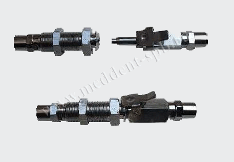

Есть вот такая замечательная штука.
Хоть на 10 установок.
P.S. Клапан есть и в папе и в маме, даже краны не нужны. И насос тарахтеть не будет.

mutabor, тебе всего то нужно 5 вольт - если есть место добавь обмотку на трансформатор - там примерно 30-ти витков хватит , да и нет необходимости в точном вольтаже или найди зарядное от сотового - почти все на 5-и вольтах работают

http://ru.aliexpress.com/item.....qrK96G Автоматическая система водоснабжения для ультразвуковой скейлер
bektyishДата: Вторник, 09.Фев.2016, 03:58 | Сообщение # 225
Квик-коннектор - http://4dentist.ru/products/kvik-konnektor - тут за 940 р , скорее всего сделано в Китае и у них стоит гораздо дешевле
mutaborДата: Четверг, 11.Фев.2016, 14:02 | Сообщение # 226
так и сделал
всё работает отл good
