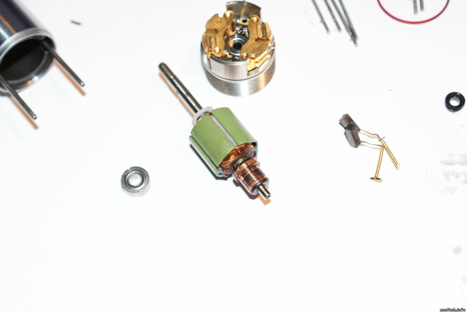

Эм... Просьба ногами сильно не пинать, но смазал я их походу единственным что нашел дома - смазкой для велосипеда (на фото)...
Щетки новые, вообще микромотор по-большому счету новый.
Разобрал его ещё раз, фото прилагается.

Стоит запомнить, что в закрытых подшипниках лежит смазка на весь их срок службы. И только, в случае крайней необходимости, можно аккуратно вскрыть подшипник, удалить старую смазку с продуктами износа, заполнить новой ( например, литолом ) крутануть подшипник пальцем, удалить лишнюю смазку и закрыть. Судя по всему, этот крайний случай наступил.
А что с сопротивлением ?

Сопротивление между соседними секторами ~1.77

Я писал: вскрыть. То есть, снять боковую защитную крышку. Возьми лупу, - увидишь тонкое стопорное колечко. Осторожно, крышку легко помять.

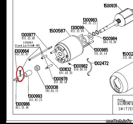

Всем привет.А вот как у него фиксатор наконечника разобрать,почистить,смазать и собрать?
bigДата: Пятница, 14.Дек.2012, 00:43 | Сообщение # 21

Отсоедини фланец-ISO-соединение от мотора. Внутри увидишь крышку,-она на резьбе. Удобно отворачивать ребром монеты. Дальше все просто.

big, Вот именно дальше и затыка!У меня на 3х моторах запавшие фиксаторы.Один удалось реанимировать WDшкой,остальные нет.Необходимо полностью разобрать механизм.Он нижней частью опирается на латунную втулку(причем на всех трех моторах она посажена на разную глубину)ее надо вынимать?

Quote (big)
Дальше все просто
А именно: выкручиваем кнопку ( можно пинцетом ), достаем пластину фиксатора. Внимание, в механизме имеется маленькая пружина. Далее все чистим, дефектуем. Со временем пластина может выгнуться в дугу. Пробуем вернуть ее в первоначальную форму.
Латунная втулка - это, если не ошибаюсь, направляющая. Если требуется, посади ее на место.
Если при сборке перетянуть крышку, то резиновая прокладка под ней может препятствовать нормальному движению элементов механизма.

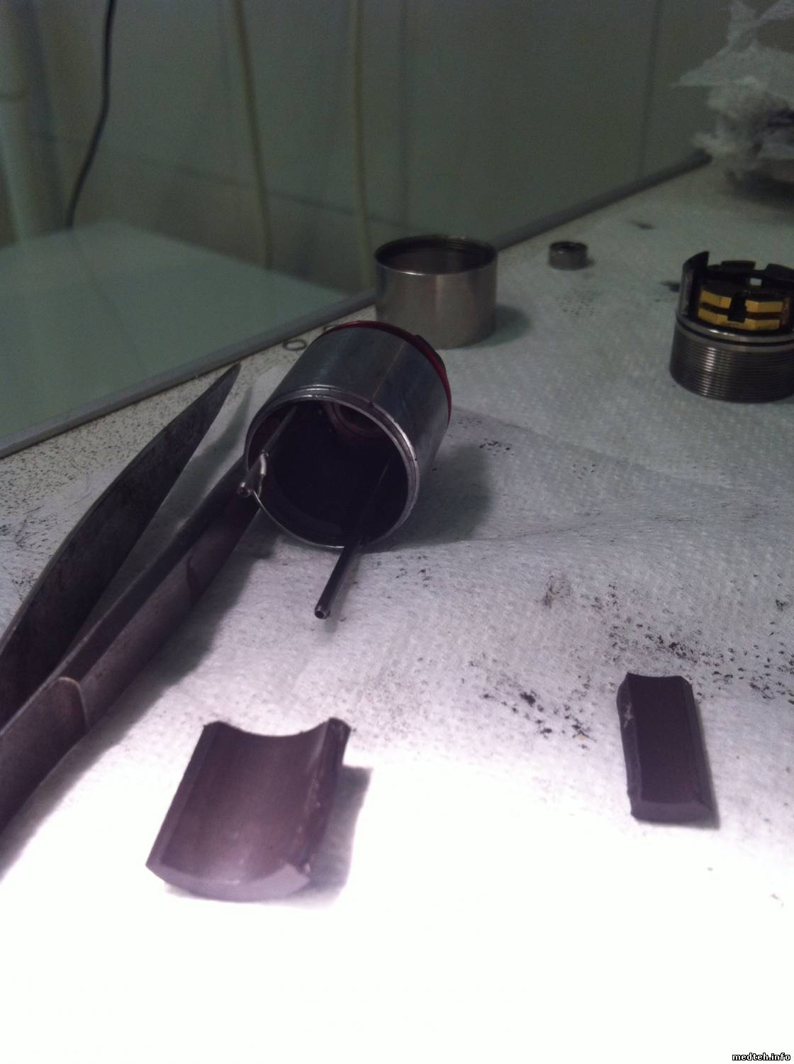

Как вам этот случай ? Один из магнитов статора отклеился и раскололся на две части.
astraДата: Четверг, 26.Сен.2013, 15:05 | Сообщение # 37
У вас сообщений: 364
У меня была похожая ситуация, но магнит остался цел. Скорее всего моторчик уронили. Я тогда вклеил на эпоксидную смолу. Претензий к работе нет.

АНАЛОГИЧНО! Только кусочков было три! Но пока работае blush т.

У меня был перегрет мотор так, что вывалились оба магнита. Как только я не менял местами и полярностями всеравно не смог добиться нормальной работы. греется и 2 ампера показывает. В общем... надо снова пробовать. Кстати. Кто ни будь замечал, что черная резинка, которая на валу, дает дополнительную нагрузку. разбухает она что ли???
