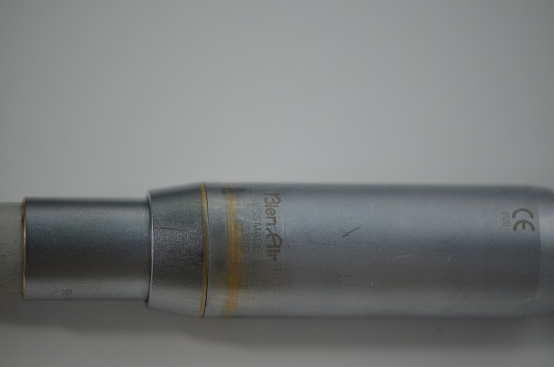

anndaДата: Понедельник, 25.Янв.2016, 11:44 | Сообщение # 117
У вас сообщений: 51
нет
Пермь
Вот такой мотор,без опознавательных знаков(для меня):((
madmacДата: Понедельник, 25.Янв.2016, 15:05 | Сообщение # 118
как раз где опознавательная надпись- потертость. МС3 с родным швейцарским шлангом.
