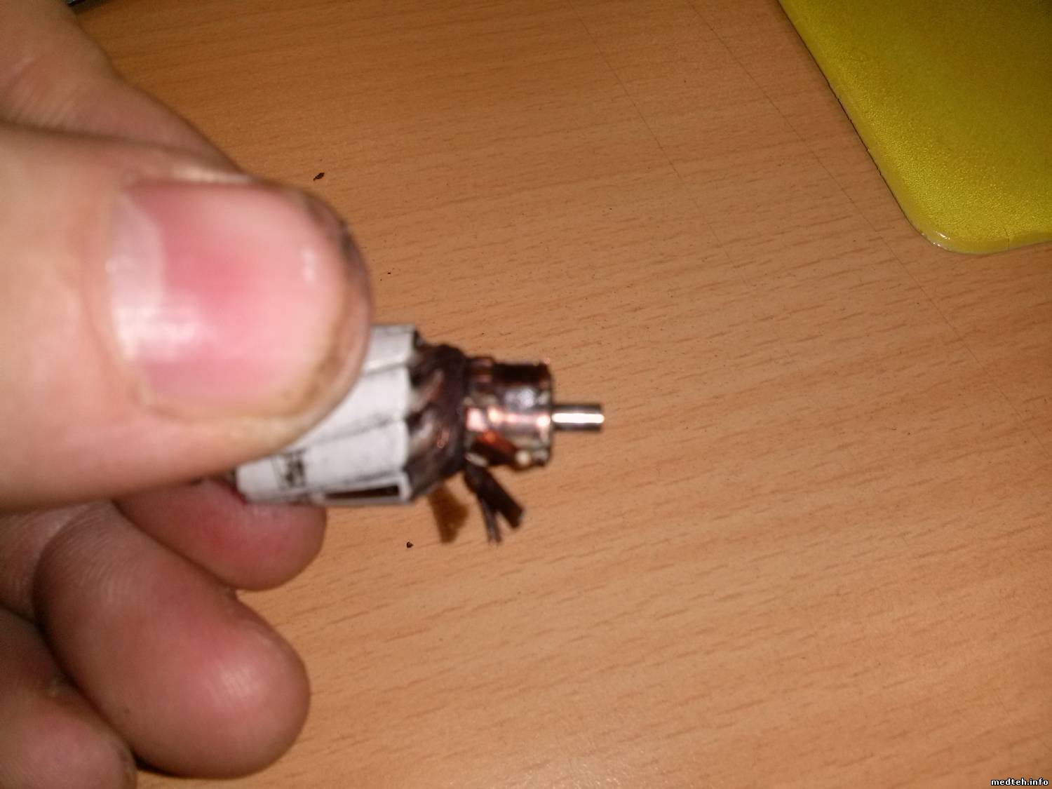

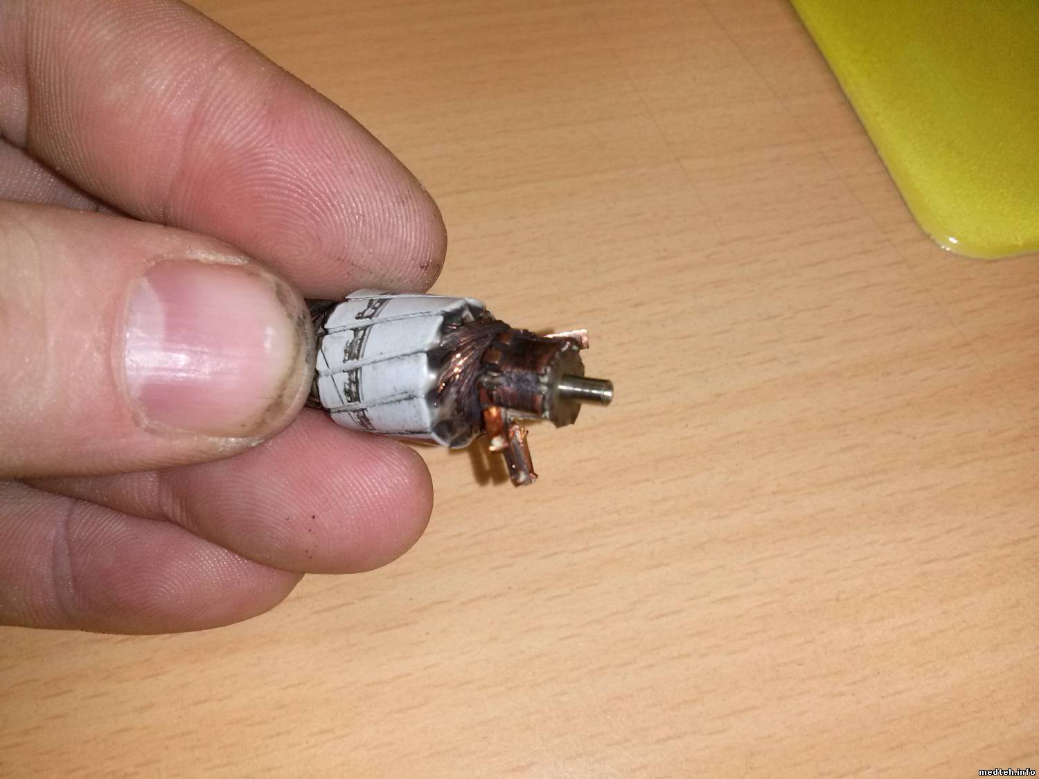

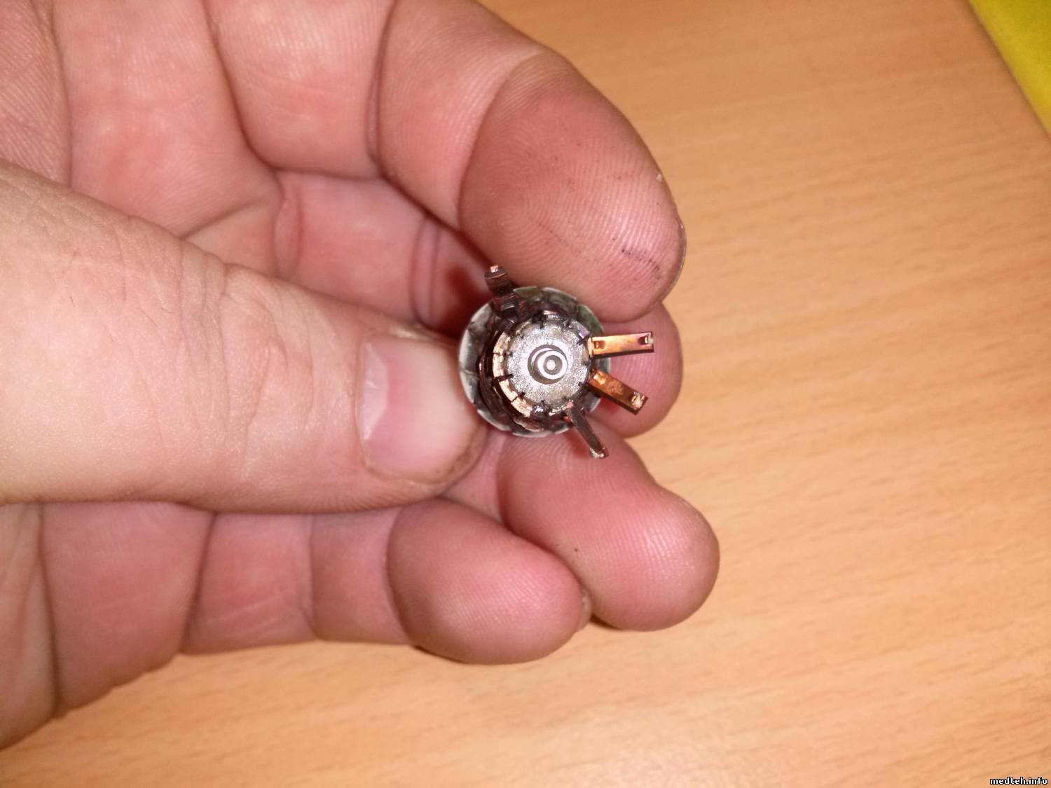

Цитата keeperCurandaci ()
ни разу за 17 лет ремонтов, не видел что бы у MC-II был пробой анкера
мой последний разбор показал вот такие дела...
goscha-belДата: Вторник, 26.Ноя.2013, 18:37 | Сообщение # 46
Это что с ним делали? shok
fiksa555Дата: Вторник, 26.Ноя.2013, 20:06 | Сообщение # 47
У вас сообщений: 303
Cервисная служба
Апрелевка
говорят- "работали аккуратно".... blush
goscha-belДата: Вторник, 26.Ноя.2013, 20:24 | Сообщение # 48
А что было бы при неаккуратной работе? mad shok
Видел подобное, когда неопытному токарю доверили шлифонуть, а он решил резцом пройтись...
А вот, чтобы так разворотило во время работы... Какие же щетки там стояли? shok
МастерБакуДата: Среда, 27.Ноя.2013, 10:06 | Сообщение # 52
astra, наверно дядя ваня сперва поставил жёсткие щётки , потом от нагрева коллектор рассыпался. мораль - не надо считать себя умнее производителя.

fiksa555Дата: Среда, 27.Ноя.2013, 13:23 | Сообщение # 54
Cервисная служба
Апрелевка
щётки скажем родные но их поджимали палочкой под пружинкой, видно что горели они не слабо.... ireful
вот кто до этого туда лазил мне так и не показали, сказали местный инженер "опытный до безумия", а почему так получилось-"типо ток большой пришёл и его взорвало"..... чуть не упал со стула пока слушал rofl
