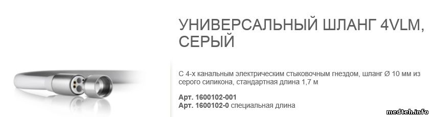

То есть на старый шланг не...? :blush:
Дело в Есоединении? Надо без него искать?

annda,
Это мотор на ваш рукав. На всякий случай при покупке уточните на "короткую гайку". Хотя на "длинную" по моему уже не выпускают.
P.S. У вас старый мотор был с оптикой? Если нет, то придется дополнительно ставить блок. И еще можно поставить мотор Ti-Max M40 LED от NSK. Он аналогичен МС 3

madmacДата: Понедельник, 25.Янв.2016, 22:47 | Сообщение # 126
annda, у Вас шланг т.н. универсальный:
-под турбину, если прикрутить небольшую гайку
-под МС3, если эту гайку открутить
сейчас МС3 выпускается именно под такой вариант
или как писал Yulana34,

Значит, я в любом случае этот двигатель, что в моей ссылке, могу брать и ставить на мой старенький шланг?
