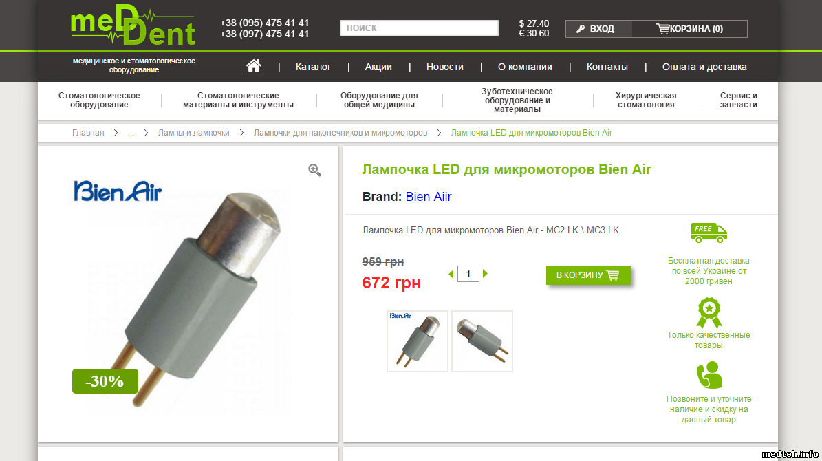

МастерБакуДата: Среда, 17.Фев.2016, 21:21 | Сообщение # 165
вот такую хочу
madmacДата: Среда, 17.Фев.2016, 21:27 | Сообщение # 166
вот такую хочу
ссыль не открывается, типа заблокировано Роскомнадзором.
goscha-belДата: Среда, 17.Фев.2016, 21:37 | Сообщение # 167
У меня открылась:
http://meddent.com.ua/catalog/lampochka_led_dlja_mikromotorov_bien_air

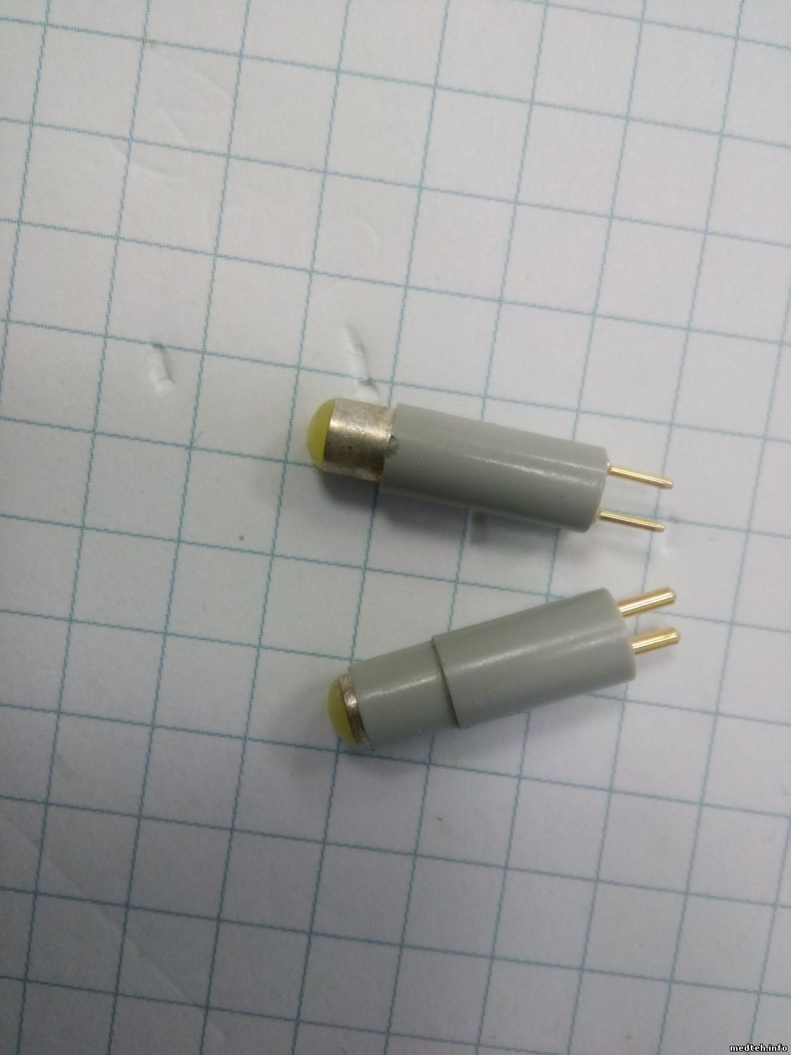

fiksa555Дата: Вторник, 10.Май.2016, 14:17 | Сообщение # 174
У вас сообщений: 303
Cервисная служба
Апрелевка
а у тебя ?
ну есть у меня комплект для мс2(3) и для турбин Bora. только в турбинах работают нормально, на моторах не хотят работать, но при этом отдельно от мотора работают, наверно в сопротивлениях проблема. unknown копаться пока не было времени,но обязательно дойду до этого.

Цитата fiksa555 ()
ну есть у меня комплект для мс2(3) и для турбин Bora. только в турбинах работают нормально, на моторах не хотят работать, но при этом отдельно от мотора работают, наверно в сопротивлениях проблема. копаться пока не было времени,но обязательно дойду до этого.
проблема в полярности

МастерБакуДата: Пятница, 13.Май.2016, 13:50 | Сообщение # 176
PavelProst, вы думаете fiksa555, это не проверил ? shok
fiksa555Дата: Пятница, 13.Май.2016, 21:41 | Сообщение # 177
Cервисная служба
Апрелевка
полярность в первую очередь проверил, думаю всё-таки какая-то "заковырка"
и в пух и прах...
МастерБакуДата: Пятница, 13.Май.2016, 22:05 | Сообщение # 178
в турбине стоит блочок выпрямитель + стабилизатор тока . в моторе напрямую . если блок добавить в установку на шланг мотора - будет гореть
