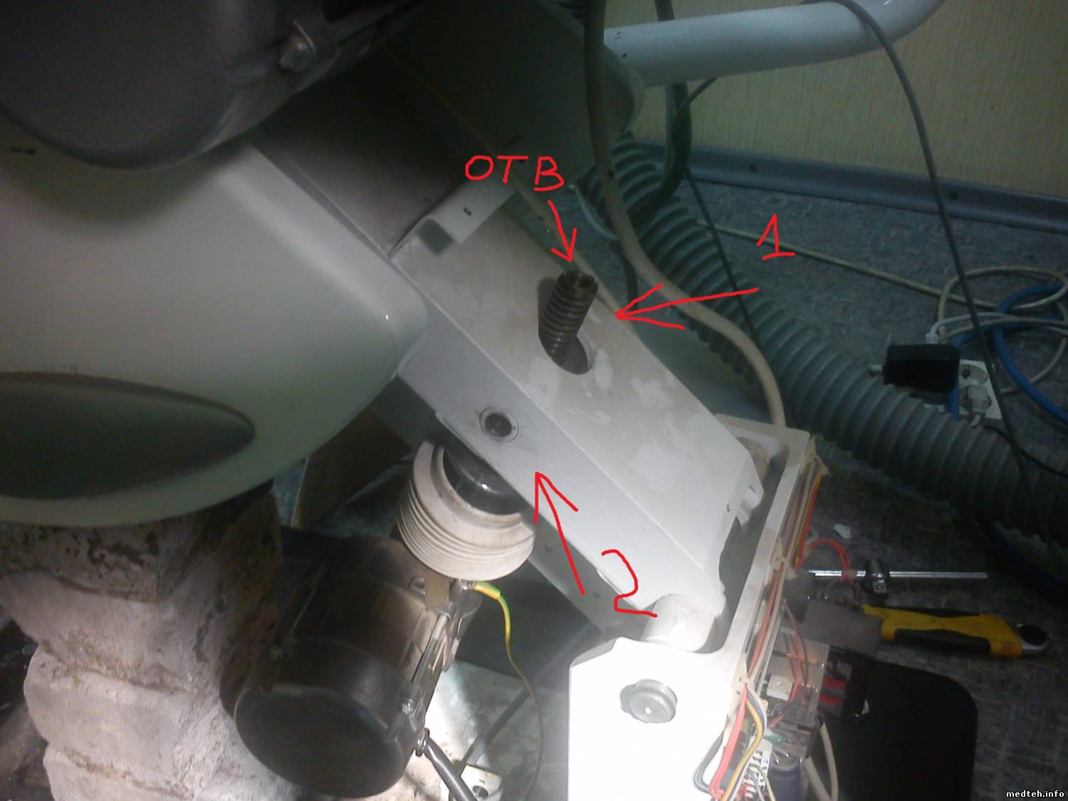

112qwДата: Вторник, 04.Июн.2013, 00:13 | Сообщение # 200
Слесарь-водопровдчик
Днепропетровск
Нусс.. Поехали
Вот разобрал, теперь впорос: Как выкртуить изделие 1 с изделия 2 (я не технарь, просьба не ругать)
В изднлии 1 есть отверстие с нарезаной резьбой, я так понял вывинтить при помощи болта? Но мешает мотор.
art-i-k спасибо за инфу )
