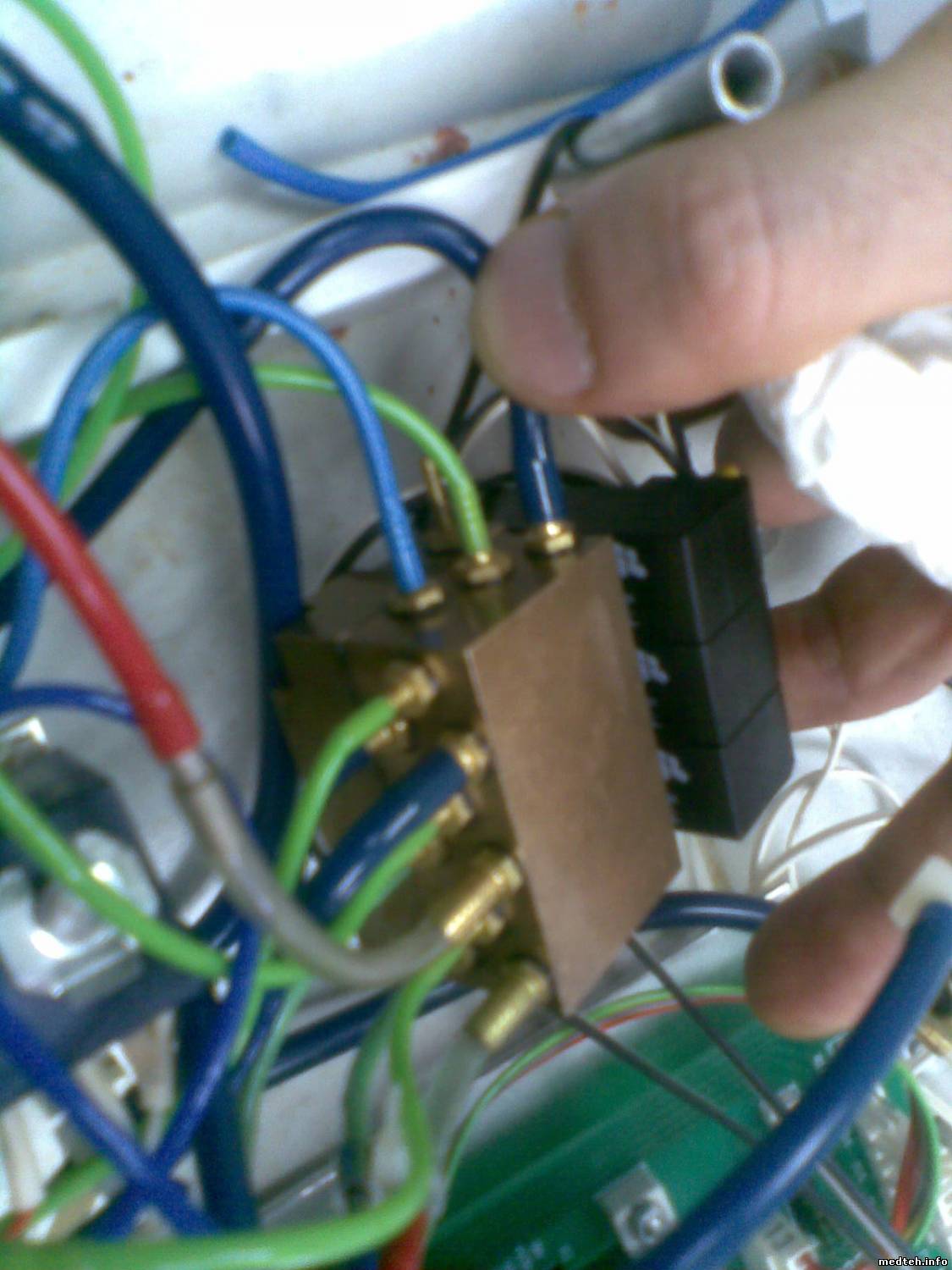

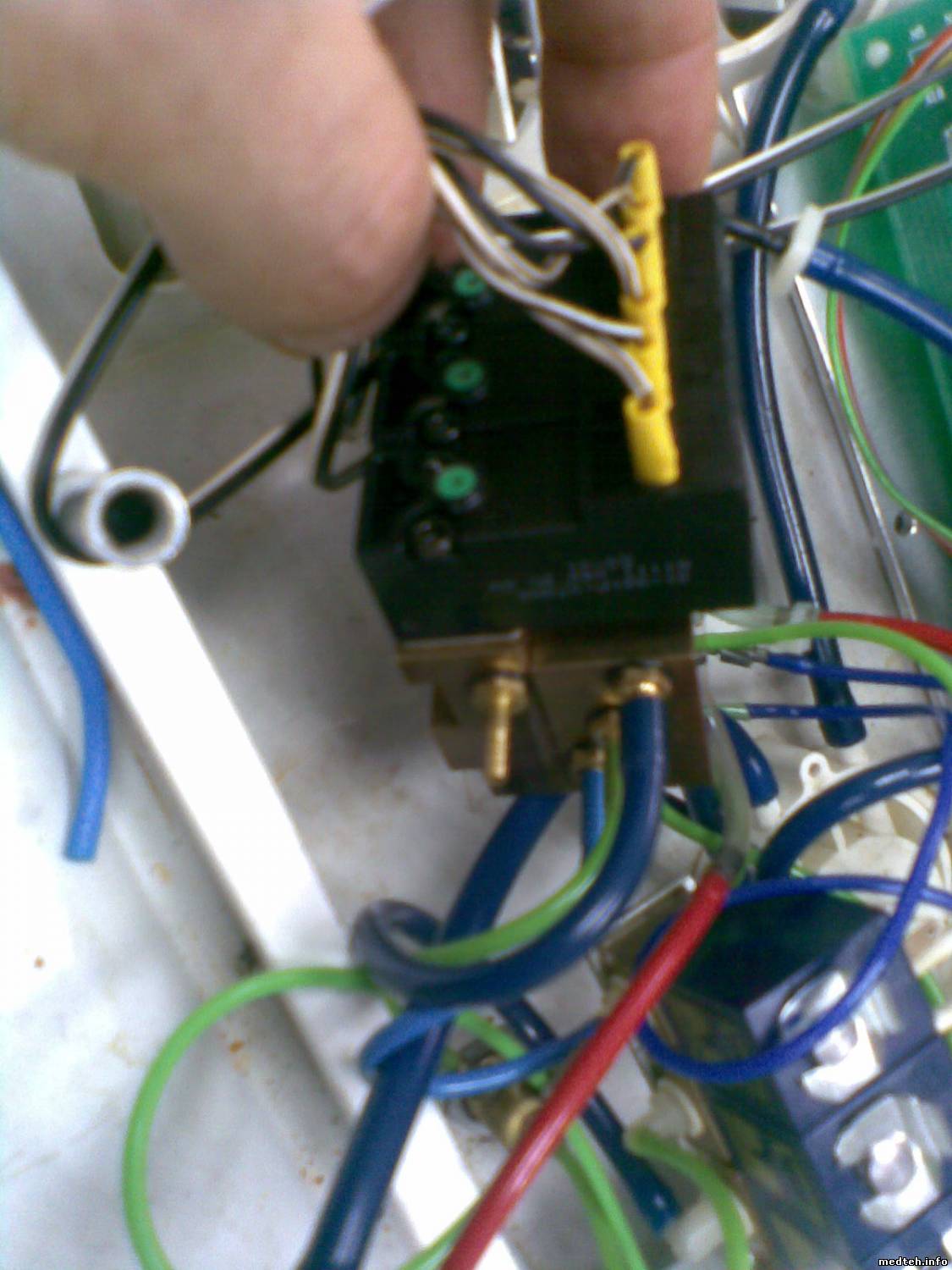

А вот дешевый пластиковый для насоса.
МастерБакуДата: Вторник, 22.Янв.2013, 09:50 | Сообщение # 82
Цитата (big)
А вот дешевый
заманчиво , поищу такой у нас.
goscha-belДата: Вторник, 22.Янв.2013, 21:32 | Сообщение # 83
Цитата (МастерБаку)
Думаю как основа прокатит. Из него и собираюсь сделать. Но придëтся усилить подпирающую пружину ,продумать регулировку момента открывания и опасаюсь дребезга. И ещë надо как-то его разобрать, он латунный резьба на клею . Греть нельзя внутри пластик. unknown
А если подпирающую пружину вставить и прижать переходником или "футоркой", (например 1/2" на 3/8"), ну или что-нибудь в этом роде? И не разбирать?
Сообщение отредактировал goscha-bel - Вторник, 22.Янв.2013, 21:32

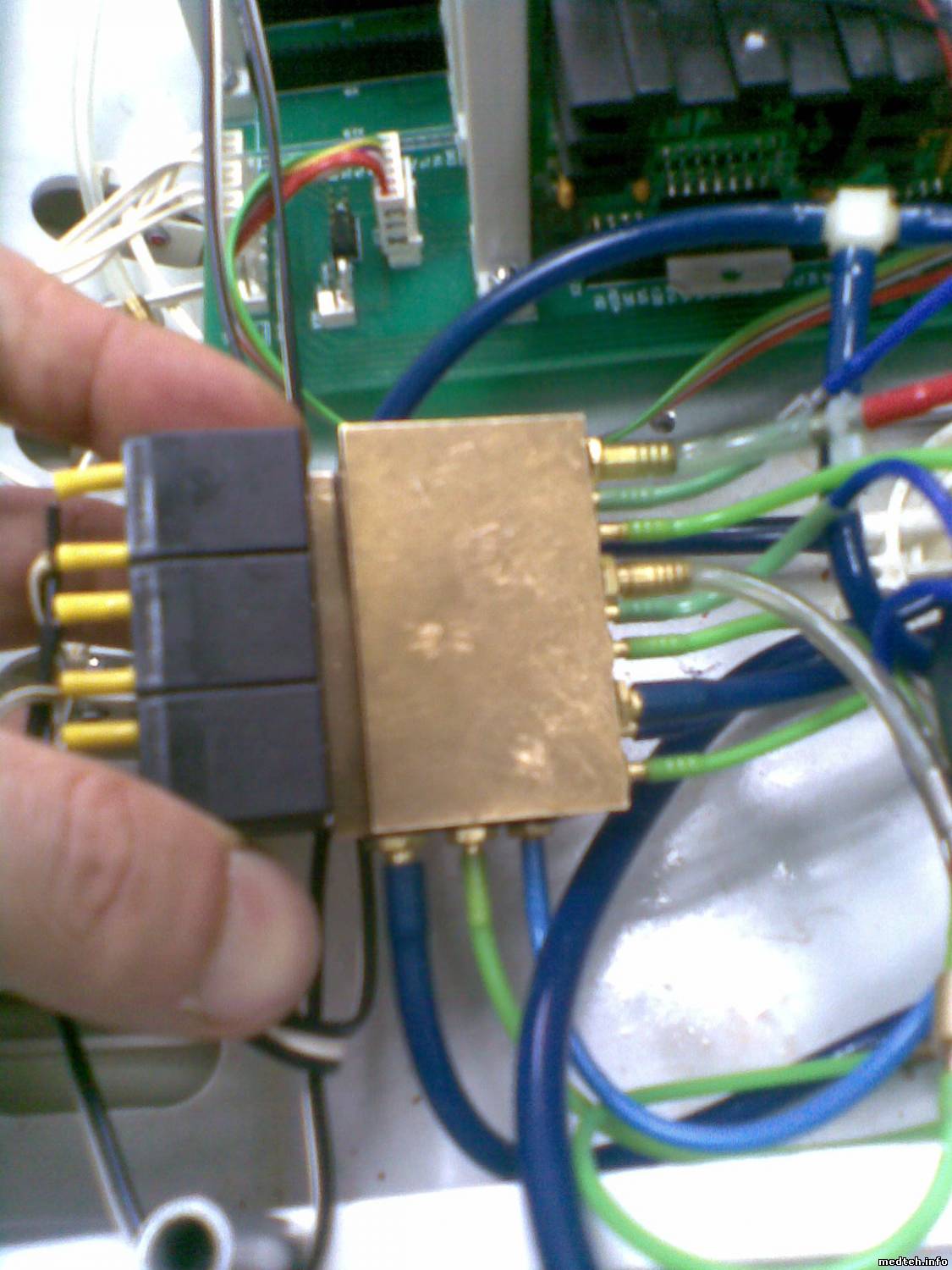

Цитата (YRA46)
4. Компрессор с аспиратором....DUO.Т..разьем на управление suc...нажимаем....плата гнется.... аж сташно, потому что крепление неудачно расположено/эт я уже привередничаю/
для "нажимания" есть такая приспособа:
для клеммных колодок для печатных плат с зажимом CAGE CLAMP®
Сообщение отредактировал andruka - Среда, 23.Янв.2013, 18:09
МастерБакуДата: Среда, 23.Янв.2013, 18:16 | Сообщение # 86
и где такие раздают ? мы привыкли отвёрткой . хоть-бы на верёвочке привязали. жадные . вон китайцы : в установку за 800$ и лампочку и 3-4 шестигранника и кусок трубки 4м кладут!

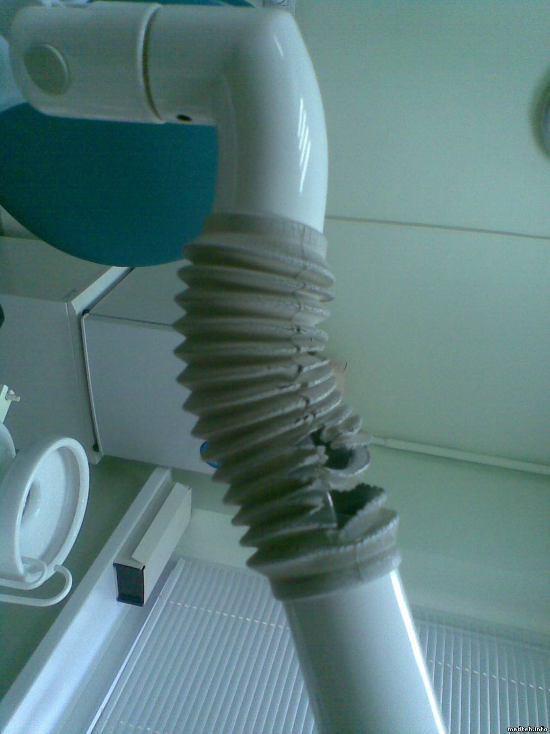

Мне нужны запчасти на Смайл мини-04.Вот фото.Распределительный блок столика врача
давно по буржуйски работать начал? или инструмент украли? или доктор такой плохой ?
Цитата (levscha)
пыльник на пантограф светильника.
сшей из белой кожи на липучке.
Сообщение отредактировал МастерБаку - Воскресенье, 03.Мар.2013, 15:17
art-i-kДата: Воскресенье, 03.Мар.2013, 20:09 | Сообщение # 98
Ну это не совсем серьезно (сам же когда-то писал "это не наш метод"). Просто стоимость этой гофры несоизмеримо мала со стоимостью работы по её замене.
МастерБакуДата: Воскресенье, 03.Мар.2013, 20:21 | Сообщение # 99
поэтому и написал . легко одевается , моется . подобные были на иранских мелоринах и на пантогрофе врача. shok стоит рупь, замена - 100. biggrin
МастерБакуДата: Воскресенье, 03.Мар.2013, 20:26 | Сообщение # 100
Цитата (art-i-k)
Просто
никто не заплатит адекватно сложности замены.

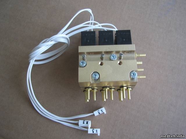

levschaДата: Воскресенье, 03.Мар.2013, 22:14 | Сообщение # 101
эт еще,что одну установку собирал так нашел в ней измеритель давления на наконечниках,хотя в столике врача был свой манометр
Цитата (art-i-k)
А зачем весь блок в сборе?-обычно хватает мембраны (в Вашем случае на 3 инструмента).
доктор сам менял мембрану,толку мало,попросил найти весь блок в сборе,до меня говорит техник был тож чето делал самоделки не помогло,я в субботу приехал,почистил клапан,поставил новую мембрану,у доктора еще была,при первом запуске подтравила немного,пока с клапаном возился отключил,включил и все заработало на ура good на неделе буду звонить выяснять,как работает,а там видно будет,уж больно эта фигня доктора достала biggrin есть подозрения,что раковина там,так смотрел не заметил,лупы с собой не було в мастерской забыл
эстэтика пострадает
знаеш МастерБаку, я на этих дохторов уже насмотрелся,один за копейку удавиться и ноет постоянно,ему говориш надо это и это,а он глазками моргает пока установка не развалиться или в непойми что превратиться от самоделок,а другой уважает свою работу и твою и понимает,что рабочий инструмент требует соответствующего ухода и средств и готов платить за это,к такому и на лечение не страшно идти потому,как он на тебе экономить не будет,пусть и немного дороже у него,зато он за свою работу отвечает,уважаю таких и работать с такими приятно.
Сообщение отредактировал levscha - Воскресенье, 03.Мар.2013, 22:20

andrukaДата: Понедельник, 04.Мар.2013, 13:53 | Сообщение # 104
У вас сообщений: 276
Цитата (levscha)
и если оригинал дорогой
оригинал около 480 евро+18%ндс
гофра около 32 евро+18%ндс
Сообщение отредактировал andruka - Понедельник, 04.Мар.2013, 14:10
levschaДата: Понедельник, 04.Мар.2013, 16:08 | Сообщение # 105
не дурно biggrin
а вариент без электроклапанов имеется?
andrukaДата: Понедельник, 04.Мар.2013, 18:06 | Сообщение # 106
думаю да, отдельно один клапан примерно 32 евро+18%ндс

andrukaДата: Вторник, 05.Мар.2013, 16:50 | Сообщение # 111
по уточненным данным:
без клапанов - 326 евро+18%ндс
с клапанами - 426 евро+18%ндс

Цитата (goscha-bel)
В Фэд-Стоме пневмоблок, (гребёнка), 1тыщу стоит,
эт где такой? shok я ток 1900 р.самую дешевую нашел...
Цитата (goscha-bel)
а электроклапана и приладить можно. Ну это только для хорошего доктора и за соответствующее вознаграждение
да конечно можно,выкидываеш верхнюю часть с оригинала,расширяеш отверстие,резбу,штуцера с верхней части скрутить можно и готово
Цитата (МастерБаку)
или китай на дух не переносишь
да.ты ШО??? shok он же меня кормит,я его люблю очень...да ток работает пока все отлично, после ремонта.мож ни че и не понадобиться,но за инфу спасибо,заведующую обрадую если че,Смайлами то вся поликлиника забита biggrin
levschaДата: Вторник, 05.Мар.2013, 22:51 | Сообщение # 115
Цитата (goscha-bel)
В Фэд-Стоме
goscha-bel, нашел ихний сайт,но там ни каталога нифига,как заказывать у них?
МастерБакуДата: Вторник, 05.Мар.2013, 22:55 | Сообщение # 116
http://www.fed-stom.ru/index.php?route=product/category&path=63 но там с электроклапанами нету unknown
Сообщение отредактировал МастерБаку - Вторник, 05.Мар.2013, 22:59
