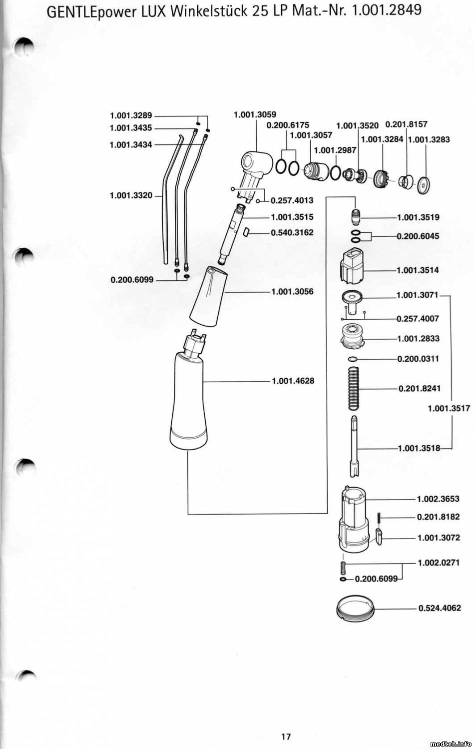

KaVo GENTLEpower LUX 25 LP. Схема разборки и spare parts
Можно в личку. Заранее благодарен.
andrey3336Дата: Понедельник, 16.Апр.2012, 05:47 | Сообщение # 24
У вас сообщений: 62
Вот, получай...
