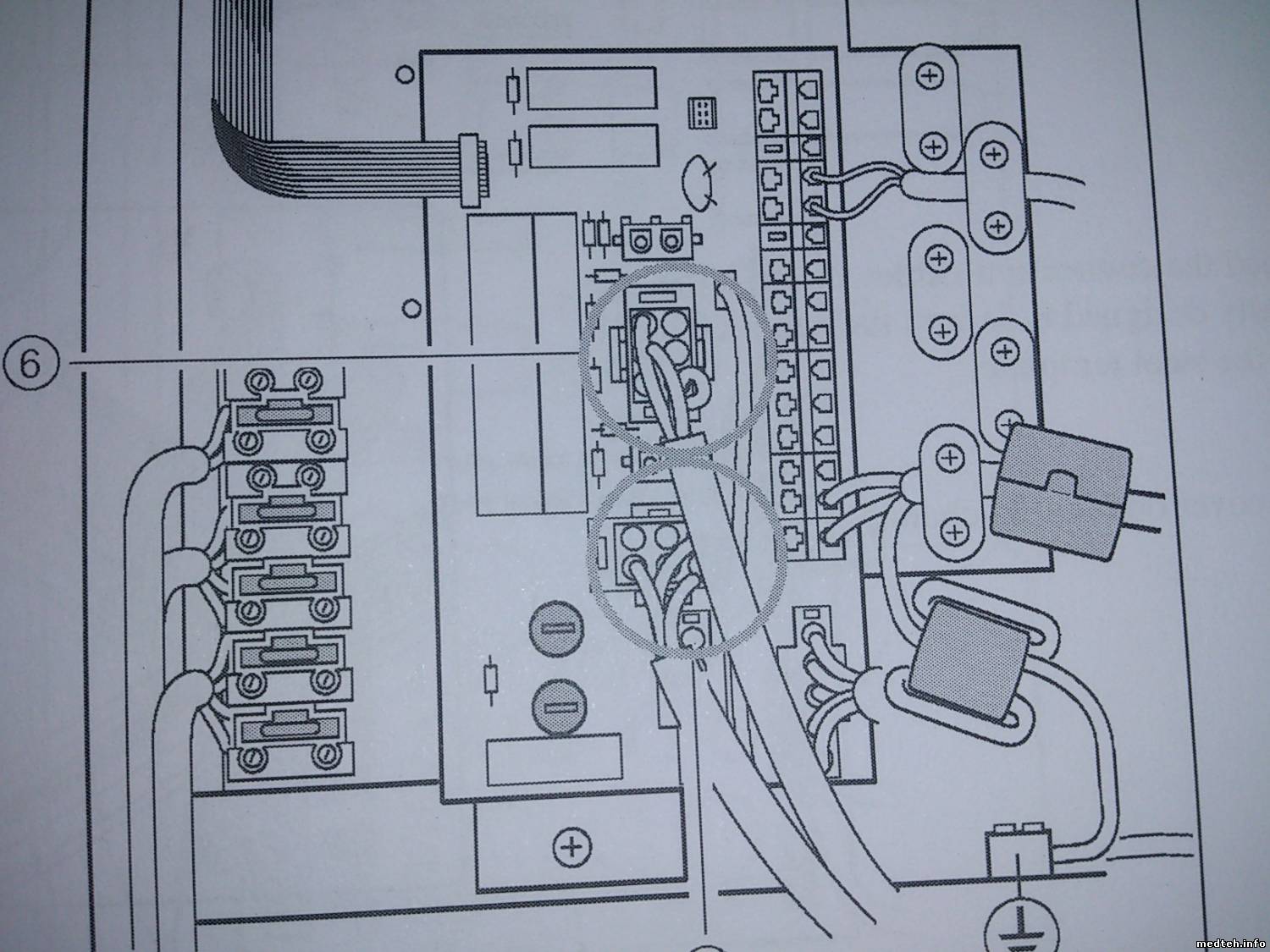

друзья если я правильно понимаю то он на этой плате? дело в том что установка в тридцати км... хотел вооружиться максимально инф.
saddam-095Дата: Пятница, 27.Дек.2013, 15:53 | Сообщение # 54
У вас сообщений: 269
гудермес
и тишина.... nea
МастерБакуДата: Пятница, 27.Дек.2013, 23:03 | Сообщение # 55
saddam-095, у вас 6 установок , одна не работает . возьмите тестер и сравните две из них , а лучше обратитесь в
http://www.kavodental.ru/RU....B0.aspx к любому из них.
saddam-095Дата: Среда, 22.Янв.2014, 14:00 | Сообщение # 56
гудермес
питание на материнке есть но оно отличается с питанием материнки на рабочей машине. я не поленился и переставил неисправную плату на рабочую установку и проблема переместилась. заметил что на неисправной плате не горит один зеленый светодиод и подмигивает красный в отличии от исправной. и как на зло сломалась установка зав. отд. mad тут писали что кондер фильтрующий мог вылететь может раскажете подробней?

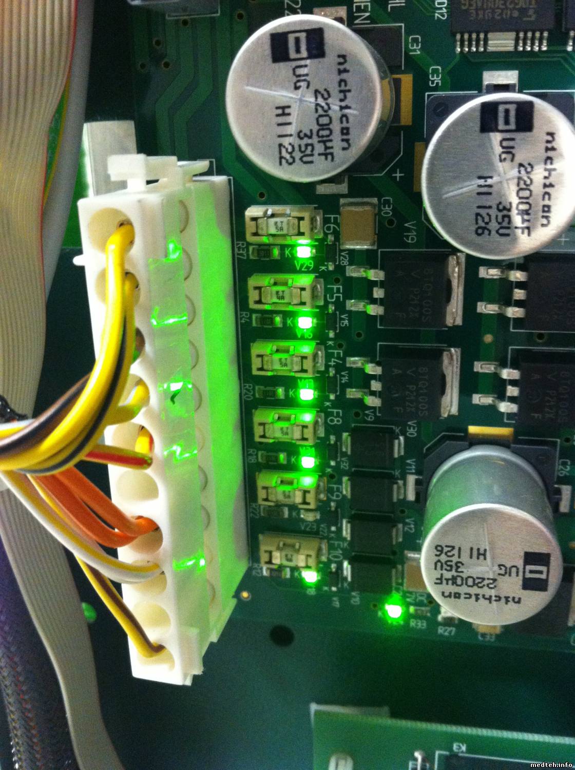

Такая же проблема. На установке работает только свет. На плате не горит светодиод рядом с предохранителем F9. Я его менял на новый, все включалось, работало 2-3 дня и предохранитель опять горел. Подскажите в чем может быть дело? Что может замыкать? Прилагаю фото платы и ссылку на видео.
Видео- http://youtu.be/bTJAnj12cEA

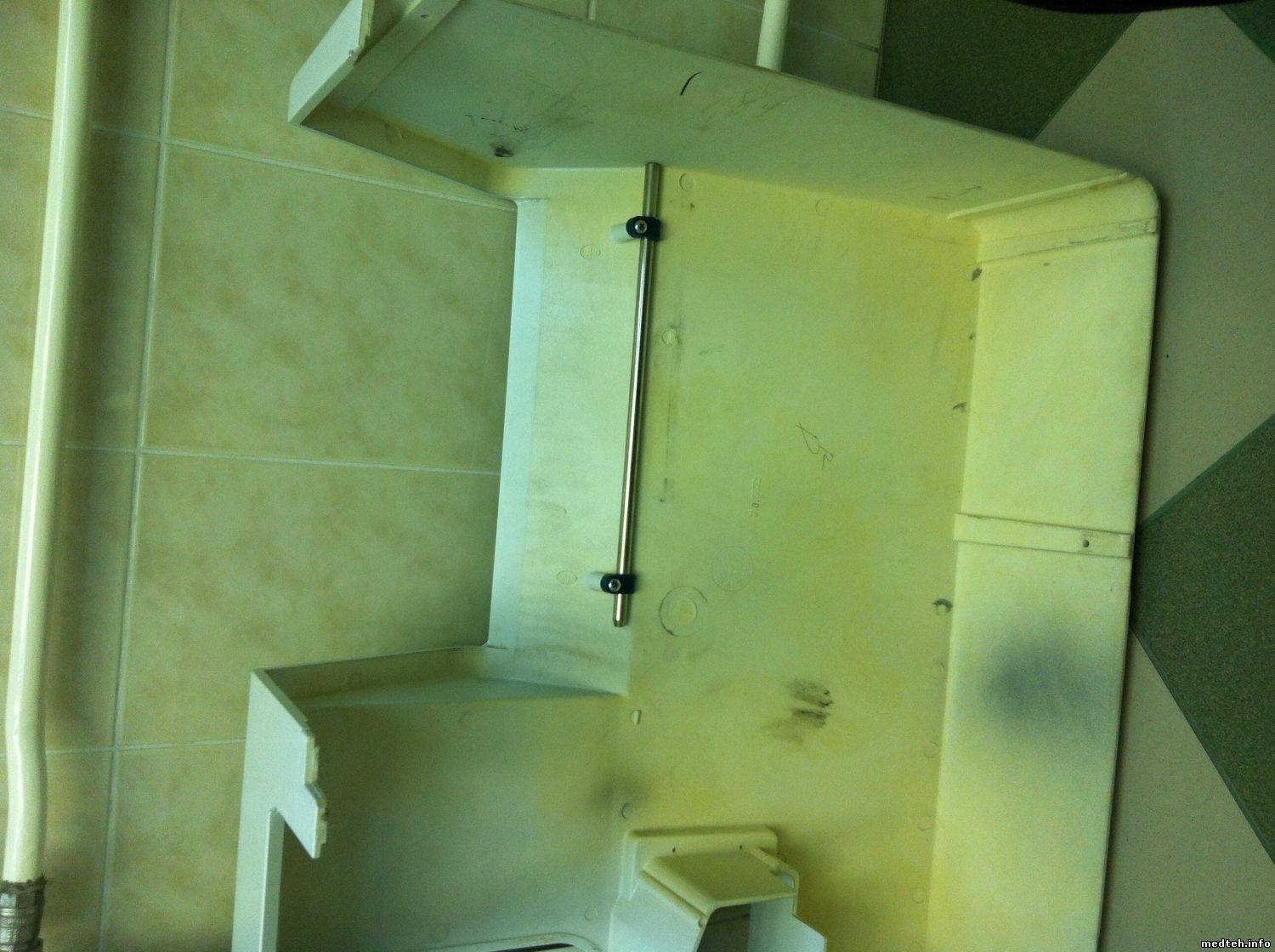

Под кожухом модели Систематика конца прошлого века обнаружил металлический прут.
Прошу осведомленных в этом вопросе удовлетворить любопытство...
МастерБакуДата: Пятница, 03.Окт.2014, 22:20 | Сообщение # 66
это штырь используется при замене подъёмного двигателя.
