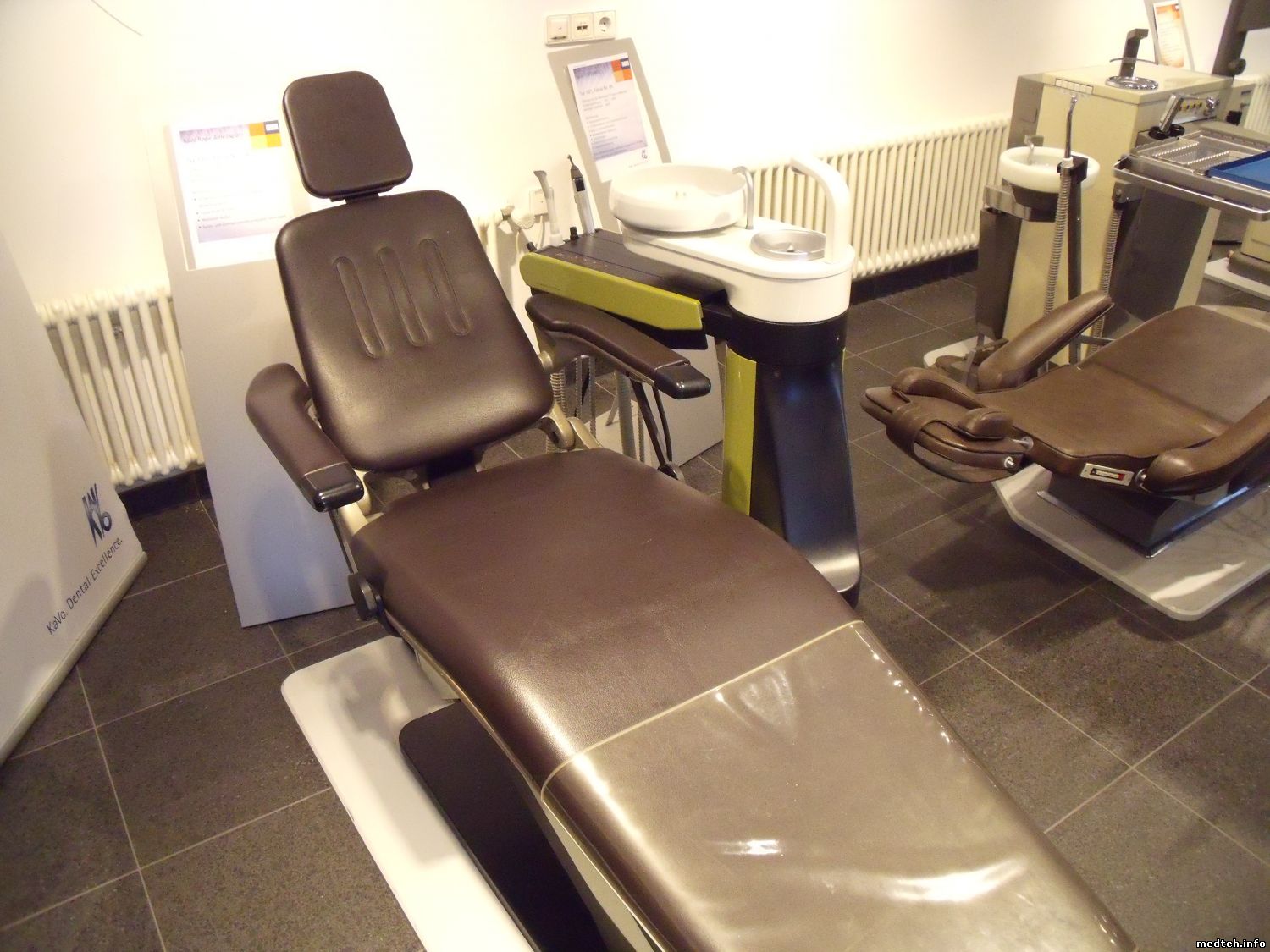

долговременная память - для записи положения кресла в память
кратковременная память - для возврата в исходное положение из положение полоскание рта.
Цитата Yossarian4 ()
датчик (концевичек) с тремя проводами может находиться в районе плевательницы
защита при положении плевательницы над креслом и наезд на блок со шлангами аспиратора.
Будем конечно пробовать перезаписать данные с рабочего,
не надо убьёте вторую , вы протокол знаете ?
похоже гдето концевик здох или сработал . по идее нормальное состояние - закорочено
знал я такие кресла , при мне работали как часики . были проблемы с концевиками , с кнопками . смутно помню . потом их кому-то продали . наши пути разошлись.

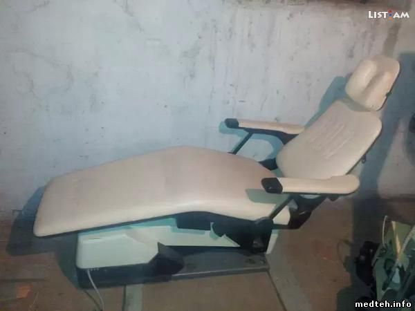

там такие ? фото из музея KaVo в Биберахе.
Сообщение отредактировал МастерБаку - Суббота, 19.Дек.2015, 21:48
goscha-belДата: Суббота, 19.Дек.2015, 21:47 | Сообщение # 86
Концевики крайних положений и безопасности бывают включены по-разному, т. е. при срабатывании могут и замыкаться и размыкаться, нужно смотреть конкретно. Проверьте на рабочей, ведь не круглосуточно же она работает, а проверка займёт полчаса.
Yulana34Дата: Суббота, 19.Дек.2015, 21:59 | Сообщение # 87
там такие ?
Такие
Сообщение отредактировал Yulana34 - Суббота, 19.Дек.2015, 22:00

Что такое долговременная и кратковременная память? Микросхема 9306 это по моему електронно стираемая и записываемая флеш память.При чем здесь знание протокола, я на програматоре считываю дамп с рабочей и загоняю его в чистую без разбирательства и дизасемблирования. Убить конечно могу, но наверно это самый безопасный вариант. Вообще мне идея Yuliana34 про назначение 9306 как-то нравится.
Защита как Вы писали при положении плевательницы над креслом и наезд на что либо реализована двумя концевиками (я вроди-бы описывал) в днище плевательницы с ними все нормально.
С концевых выключателей выходят по 2-а провода, а с этого неизвестного -3 и находится он где-то в середине блока плевательницы.
Состояние концевичков и их нормальное включение определяется даже визуально до всех я добрался. Я пробовал запускать кресло с отключеными всеми и по одному разъемами концевичков - реакции ноль. Поэтому проверять концевички на рабочей я думаю не целесообразно. Мы сделаем более масштабно, дождемся пока уйдет доктор и переставим нерабочий процессор на рабочее кресло. Но "такие вопросы с кандачка не решаются".
Кресло не такое как на фото, кожа такая, но в моем пульт управления закреплен слева на спинке.
Спасибо.
С уваженим Владимир.

Вот вот, кресло как на фото Yuliana34.

МастерБакуДата: Понедельник, 21.Дек.2015, 22:57 | Сообщение # 116
было выпущено всего две стоматустановки KaVo ATLANTICA с креслом Е3066

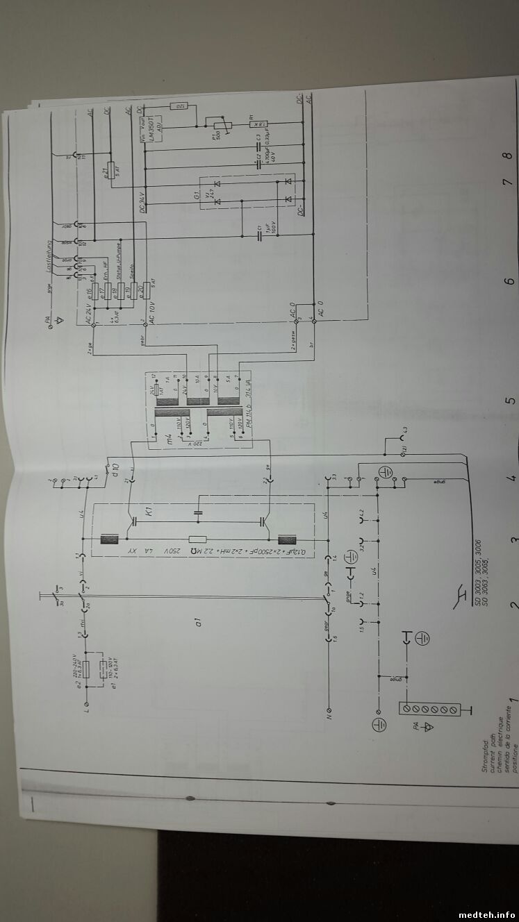

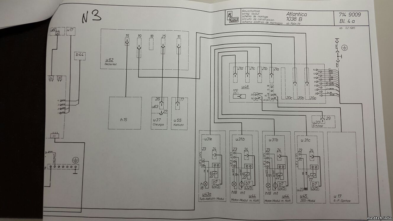

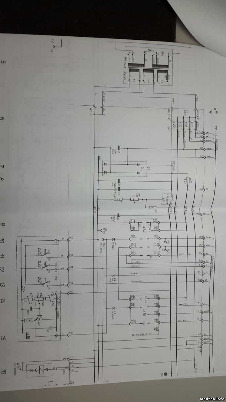

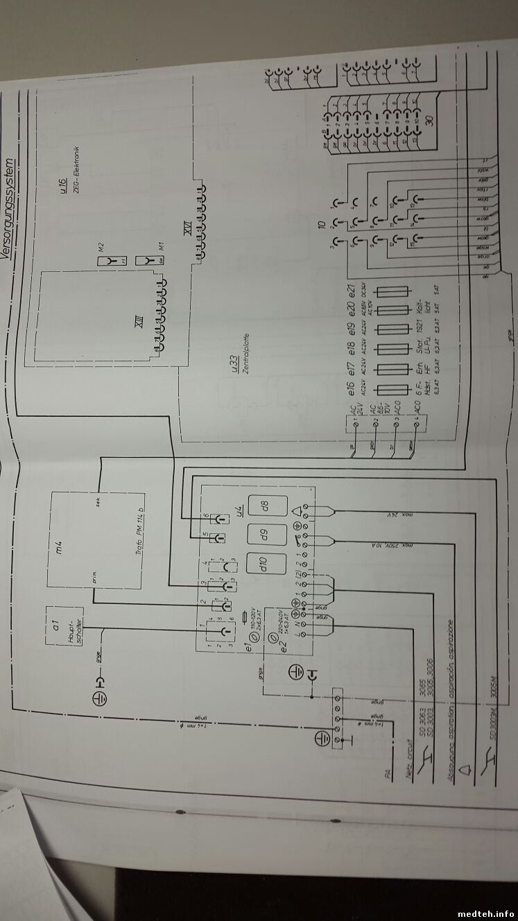

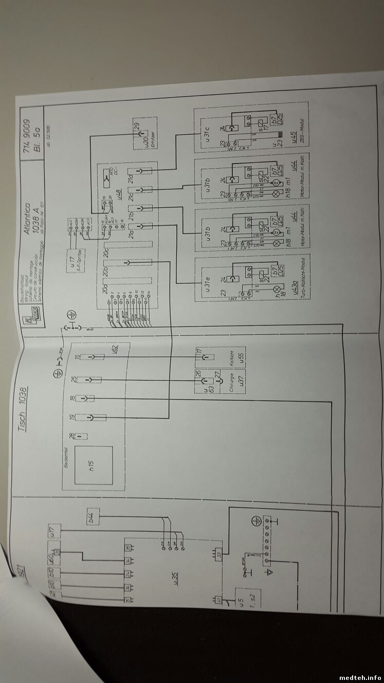

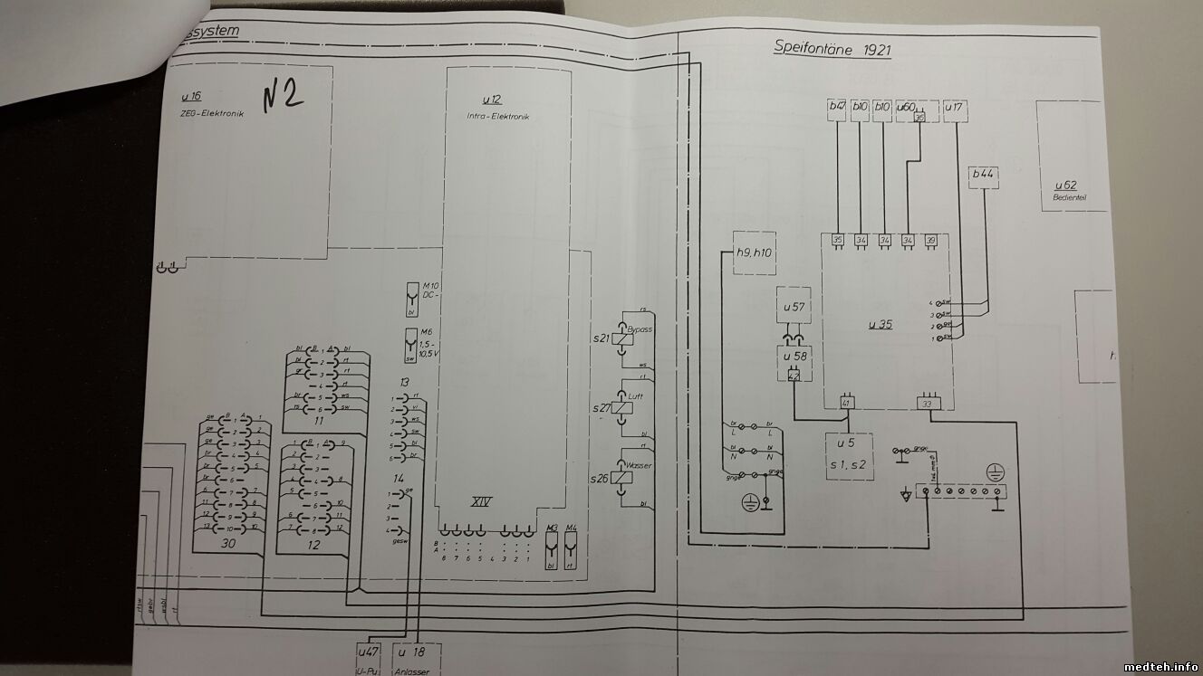

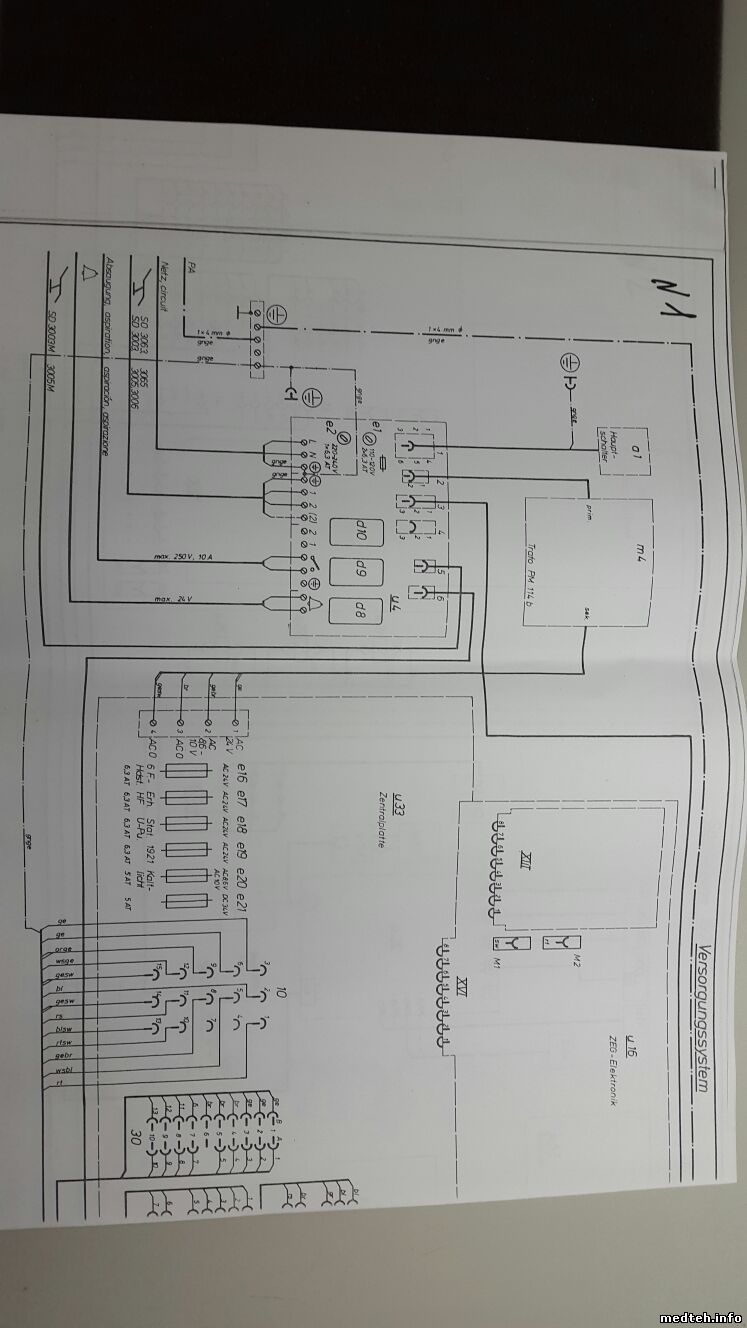

МастерБакуДата: Воскресенье, 03.Янв.2016, 10:35 | Сообщение # 119
Yossarian4, вот ваша схема
МастерБакуДата: Воскресенье, 03.Янв.2016, 10:36 | Сообщение # 120
далее
