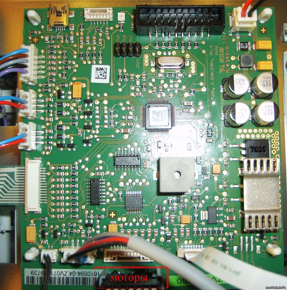

vlad-ghost, добрый вечер у меня кресло Kavo 1056. и такая же проблнма спинка не поднимается можете помочь как починить и вчем проблема Спасибо взаранеею если есть схема тожже спасибо!
Dimitri_d

Сборка бразильская и техники не находят без схемы причины. я нахожусь в Греции. Плата управления моторами как я понимаю бразильская не родная! Вы не подскажете как калиибровать через педаль?
Dimitri_d
77777Дата: Воскресенье, 16.Дек.2018, 23:31 | Сообщение # 137
У вас сообщений: 139
наблюдатель
если плата не родная помочь не смогу
Так может и калибровать как бразильскую. На пульте блока врача кнопка "треугольник в кружечке" имеется ?
77777Дата: Понедельник, 17.Дек.2018, 13:33 | Сообщение # 139
наблюдатель
фото педали , платы , пульта врача . номер установки.

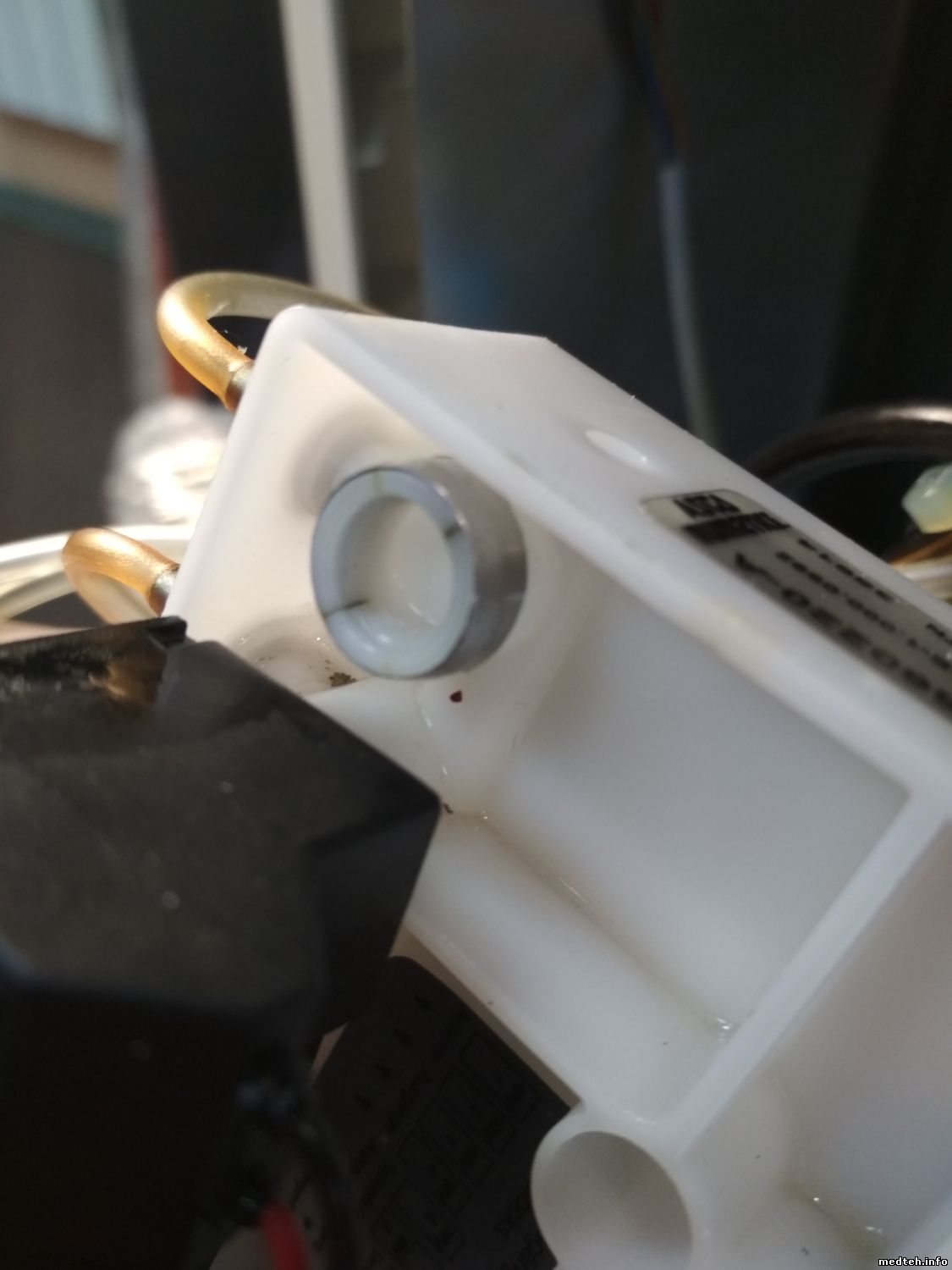

KaVo QUATTROcare - коллеги поделитесь полной деталировкой с артикулами запчастей, должна же такая существовать?
МастерБакуДата: Четверг, 12.Дек.2019, 12:18 | Сообщение # 143
Lenin, конечно есть , ссылка в лс , какие с ним вопросы ?

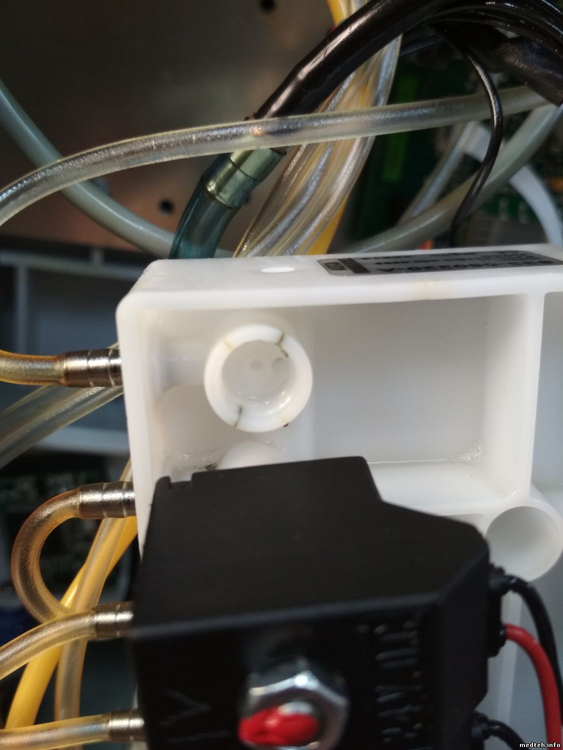

LeninДата: Четверг, 12.Дек.2019, 13:02 | Сообщение # 144
У вас сообщений: 213
Томск
Внутри травят соединения по воздуху и всё в масле, кажется даже корпус блока клапанов лопнул.
Пока в клинике мельком открыл посмотрел.
В ЛС пусто unknown
МастерБакуДата: Четверг, 12.Дек.2019, 13:37 | Сообщение # 145
Отвлёкся на пару железок. blush
Всё в масле - потому что вентиляторы дуют во внутрь, не страшно.
Блок клапанов идёт в сборе, материал - полиэтилен высокого давления - хрен заклеишь . nea
Включай смекалку. Так бывает иногда, почему - хз (вернее, знаю, но не скажу тут).

LeninДата: Вторник, 17.Дек.2019, 14:11 | Сообщение # 148
Томск
В общем, лопнули три шейки с резьбами под клапана на блоке. Выточил кольца с нержавейки в натяг и посадил клапана на анаэробный герметик. Пока работает, понятно что временная мера, по хорошему надо сразу ставить такие колечки и тогда может и на дольше хватит. Я так понимаю это достаточно распространенная проблема, а блок клапанов продают только в сборе.
И врят ли это изделие можно купить у производителя Asko numatics.

LeninДата: Среда, 18.Дек.2019, 04:18 | Сообщение # 151
Томск
Это только клапана, основание неизвестно кто спроектировал и сделал. Проблема распространёная. Ремонт красивый. Сам точил?
Да сам. Долго работал на производстве механиком, там ты и токарь, и пекарь, и аптекарь.
За токарный станок вообще ежедневно вставать приходилось.
Но тут можно и без станка. Кольцо нужно сделать внутренним диаметром 11 мм, наружный не более 13, высота 7 мм.
Найти подходящую трубку, внутри и снаружи можно расточить, зажав в патрон дрели и используя зуботехнический мотор, отрезать им же.

2-а хомута из лигатурной проволоки и протакрил.

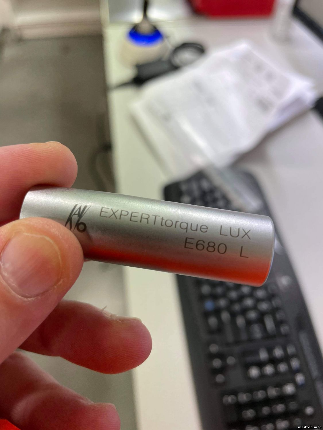

BoriskaДата: Среда, 12.Май.2021, 12:27 | Сообщение # 158
У вас сообщений: 41
Technician
Австралия
Melbourne
Всем привет!
Может кто поделиться деталировкой (Схема разборки и spare parts) для KAVO EXPERTtorque LUX E680 L?
Заранее благодарю!
С уважением
Борис Зубик
1965njkzДата: Среда, 12.Май.2021, 15:22 | Сообщение # 159
У вас сообщений: 105
Великий Новгород
На KAVO вряд ли схема будет ... Они кроме мануала ничего не дают.
МастерБакуДата: Среда, 12.Май.2021, 22:27 | Сообщение # 160
Свои в теме, остальным не положено.
