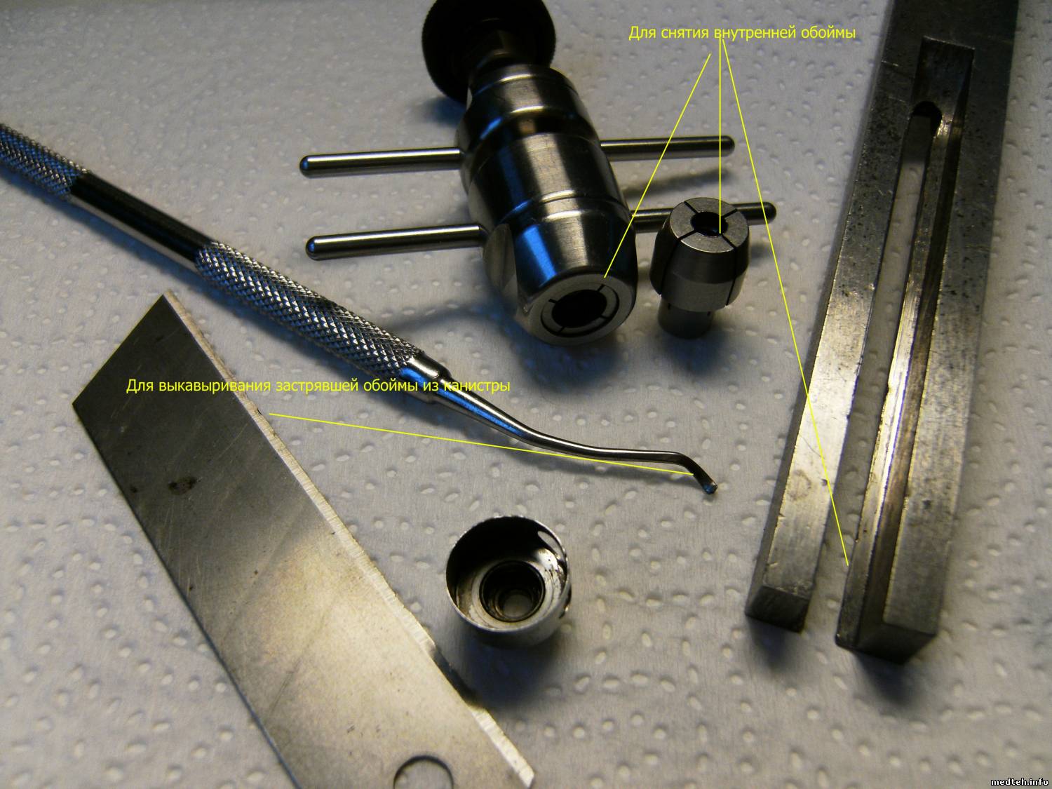

Спасибо получилось. Открыть. Не могу снять внутренние обоймы от подшипников со стороны кнопки. И достать внутри корпуса наружную обойму от подшипника. Не подскажете как поступить?
astraДата: Пятница, 26.Июл.2013, 14:20 | Сообщение # 264
У вас сообщений: 364
Я пользуюсь такими инструментами
Для внутренних обойм есть хороший съемник у W&H, но к сожалению его нигде не достать.
Если только у небезызвестного Миленко.
Сообщение отредактировал astra - Пятница, 26.Июл.2013, 14:31

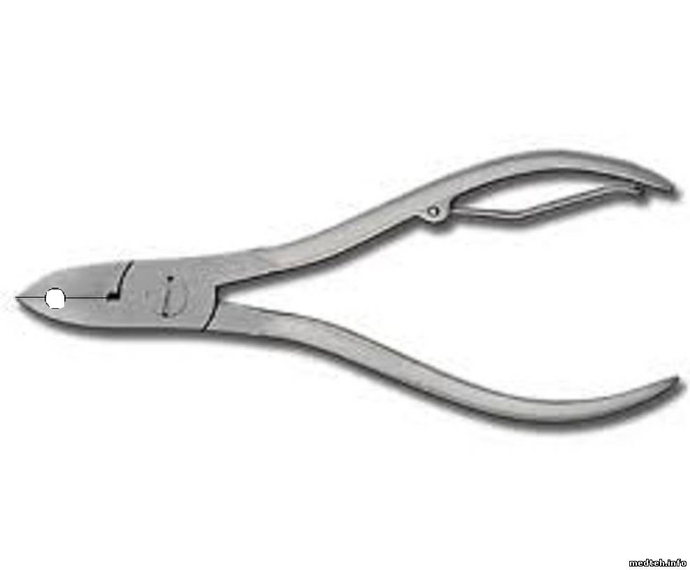

МастерБакуДата: Воскресенье, 28.Июл.2013, 17:23 | Сообщение # 268
Цитата (miha01)
А как наружную обойму из недр корпуса извлечь?
берёте крепкую советскую иголку , разогреваете на спиральной зажигалке кончик , сгибаете кончик под 80гр , на другой конец наматываете медную проволоку и облуживаете. как работать - думаю ясно . также удобно этим резинки снимать.

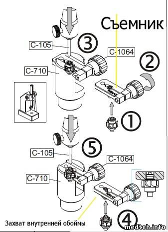

Цитата (miha01)
Этот съёмник к Австрийцам (WsH) не имеет отношения к сожалению. Да и немцы его сняли с производства
Я имел в виду вот этот съемник
Сообщение отредактировал astra - Понедельник, 29.Июл.2013, 12:16

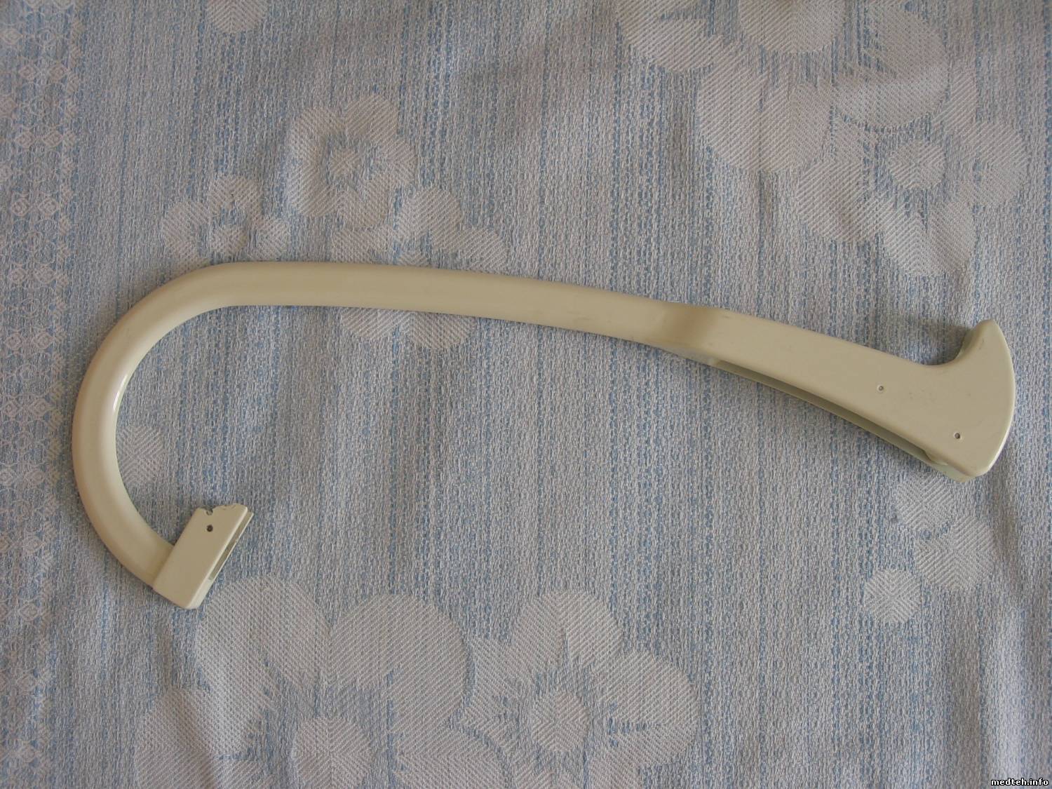

Добрый день прошу подсказать где можно купить рычаг на рабочий стол стоматолога верхняя подача для Стоматологической установки Ritter Superior хочу и лампу светодиодную туда встроить drinks

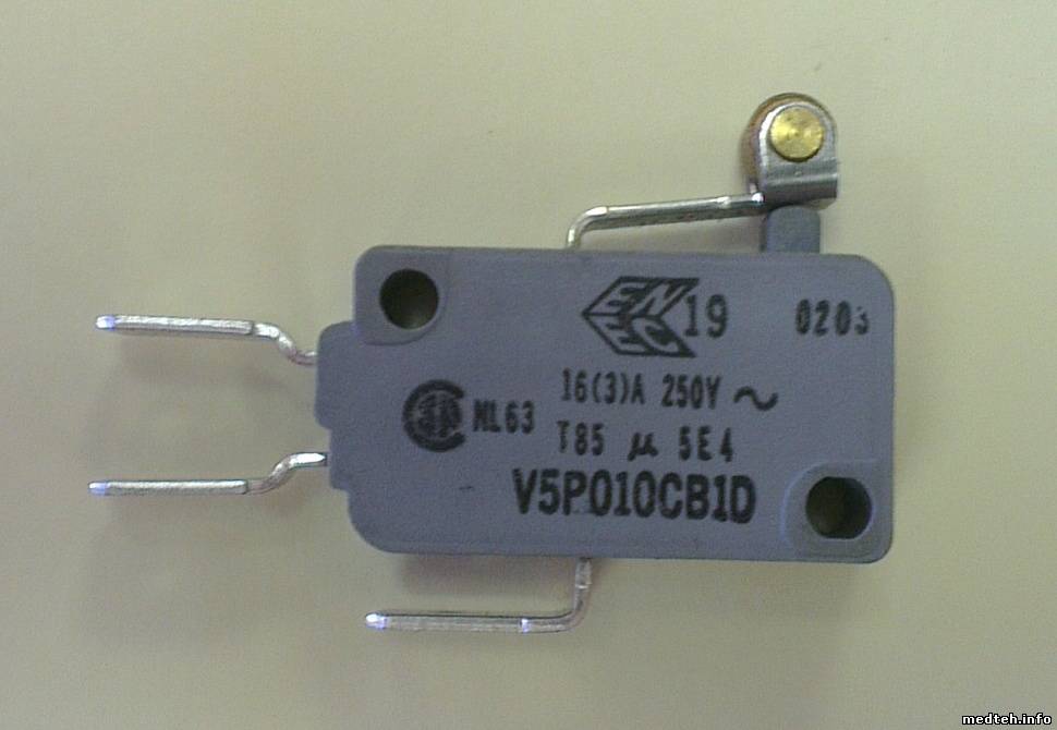

Подскажите пожалуйста, какие микровыключатели стоят в джойстике сироны С8.
Может фото джойстика есть у кого?
МастерБакуДата: Вторник, 30.Июл.2013, 09:46 | Сообщение # 272
что-то вроде этого
Сообщение отредактировал МастерБаку - Вторник, 30.Июл.2013, 09:47

hak134, пару лет назад видел установки Ritter на стенде этой компании.
А, вообще-то, эта модель очень похожа на китайское изделие. Полагаю, рычаг можно поискать и у продавцов китайских запчастей.
