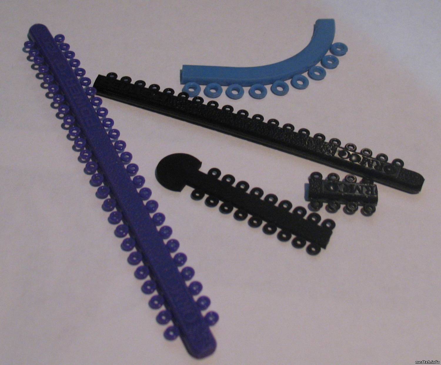

goscha-belДата: Суббота, 21.Сен.2013, 19:51 | Сообщение # 324
Ребята, поставьте дополнительно силиконовое колечко, (не знаю как называется, но его применяют ортодонты), и вы забудете про свои 2-3 капли! blush
МастерБакуДата: Суббота, 21.Сен.2013, 22:41 | Сообщение # 325
goscha-bel, проверим . обычно меняю колечко - у меня есть . причём они чуть толше .
M_ReveurДата: Воскресенье, 22.Сен.2013, 18:04 | Сообщение # 326
Такие, что ли?
(я попробовал было вставить картинку через пятую слева кнопку на панельке ответа
так мне выдали: запрещенный url и img)
Сообщение отредактировал M_Reveur - Воскресенье, 22.Сен.2013, 18:29

goscha-belДата: Понедельник, 23.Сен.2013, 21:23 | Сообщение # 328
Цитата (M_Reveur)
Такие, что ли?
Именно такие! Не знаю кому как, а мне помогает! Даже носик качаешь и ничего! Самое главное установить, чтобы не выпадала при снятии носика! blush

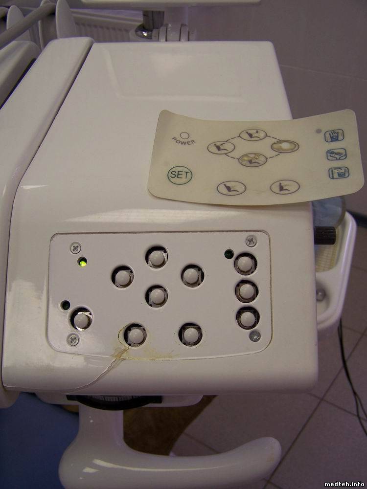

M_ReveurДата: Воскресенье, 01.Дек.2013, 01:51 | Сообщение # 330
Подскажите, плиз, где (поближе к Питеру) раздобыть замену пластику на Азимут 200B и резиновому ложу (см. фото)

M_ReveurДата: Понедельник, 02.Дек.2013, 02:15 | Сообщение # 334
Спасибо, Мастеры!
К сожалению, я недостаточно четко поставил вопрос. Пластик - корпус блока управления столика, который побитый.
Наклейку я содрал и отложил в сторону, чтобы не мешала увидеть комбинацию отверстий для платы.
В каталоге деталей Азимут обнаружил корпус с кодом А0350 (см.табличку), но... судя по фото, не совсем такая плата
Что касаемо резины - чем то её испачкали несмывыаемым, иначе бы меня не просили заменить
МастерБакуДата: Понедельник, 02.Дек.2013, 07:35 | Сообщение # 335
шкурка или покраска

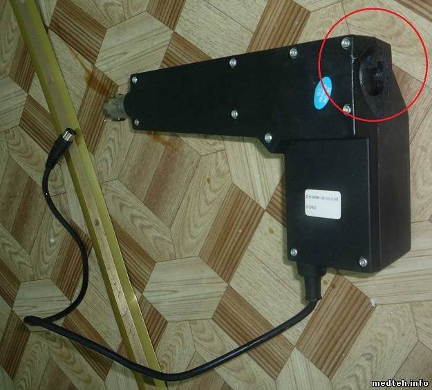

Кто где берет редукторы на китайские установки?
Марка 8000N LINEAR ACTUATOR (24 VDC)
Пластик лопается. Не выдерживает наших тяжеловесов. biggrin
Может есть аналоги получше?
МастерБакуДата: Пятница, 10.Янв.2014, 08:50 | Сообщение # 353
нет , сломалось из-за неправильной переноски .
а что есть выбор ? придётся брать то что есть.
les_nik_178Дата: Пятница, 10.Янв.2014, 16:24 | Сообщение # 354
У вас сообщений: 1094
Far East
МастерБаку, На одной установке корпус редуктора лопнул при подьеме пациента весом за 100 кг.
На второй (тот что на фото) - при транспортировке по грунтовке в "буханке". 600 км не вынес.
У китайцев есть аналоги в металлическом корпусе. И не сильно дорого. Но не ехать же туда из-за одного редуктора.
МастерБакуДата: Пятница, 10.Янв.2014, 22:45 | Сообщение # 355
под такими китайские кресла двигать не стоит , только спинку . кстати KaVo E30 - заявленная грузоподъёмность - 165 кг ( реально 250 ) потом срабатывает защита )
МастерБакуДата: Пятница, 10.Янв.2014, 23:20 | Сообщение # 356
biggrin
