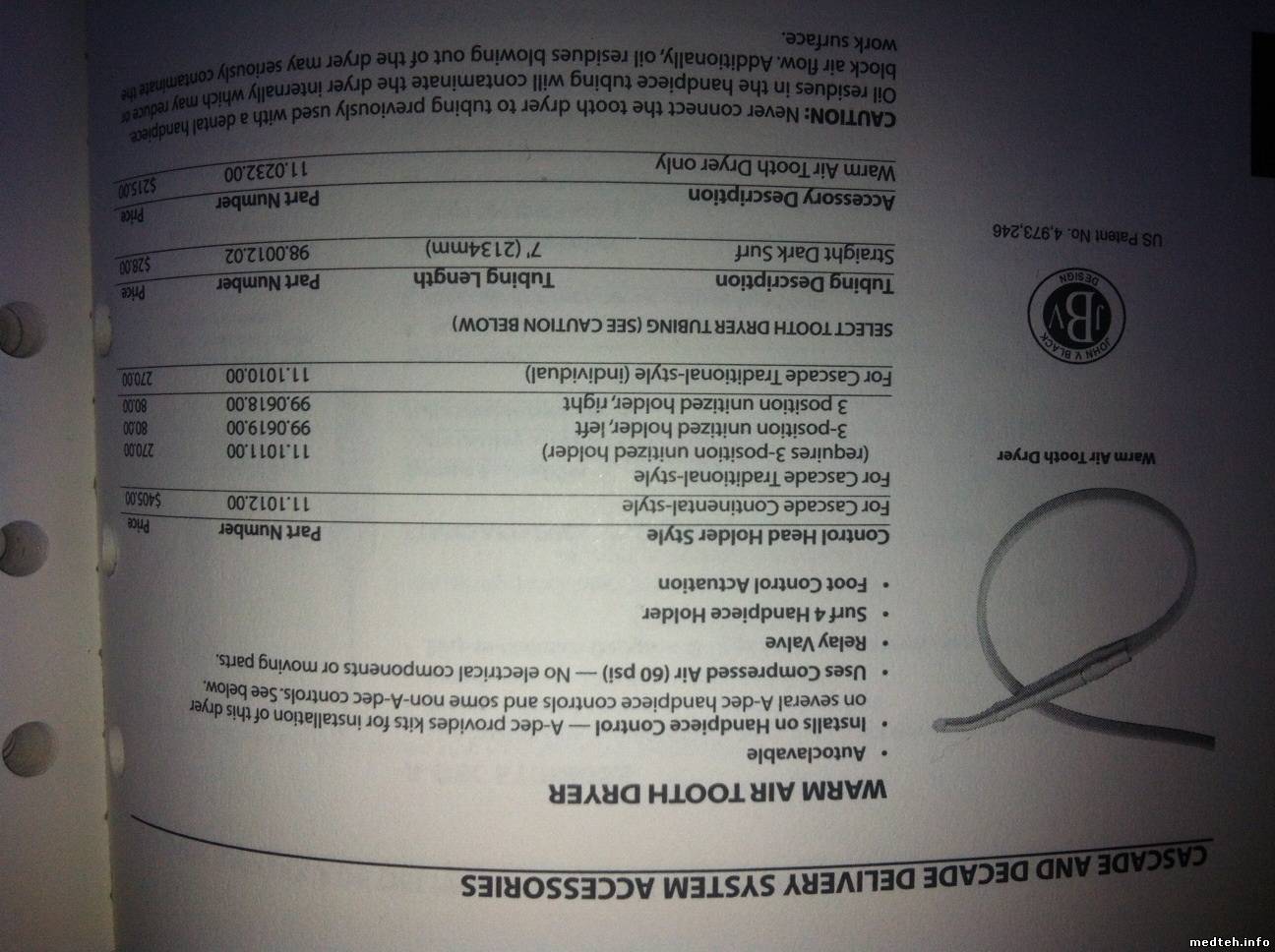

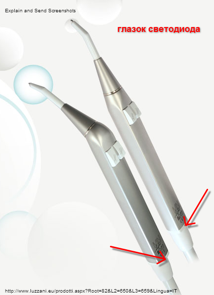

bigДата: Вторник, 21.Май.2013, 17:58 | Сообщение # 168
У вас сообщений: 1155
hak134, мне казалось, я пишу по-русски. Перевожу пост #202. Берем пустер в руку носиком вверх. Смотрим на нижнюю часть. Если горит зеленый светодиод, то при нажатии на кнопку "вода"( зеленая) на выходе получим тепленькую. Нагреватель проточный. Теплая не нужна, - поворачиваем кольцо внизу, диод гаснет. При следующем нажатии не кнопку микровыключатель также замкнется, но электропитание до него не доходит.
Воздух греть никто не обещал. Если очень нужно, - у A'dec есть "фен для зубов"( см. фото ).

bigДата: Вторник, 21.Май.2013, 18:23 | Сообщение # 171
Цитата (МастерБаку)
Цитата, big
я пишу по-русски
вниз удобнее.
Серьезно ?
А почему на картинке носик вверху ?
Право - лево уже было. Сейчас верх - низ.
Нерусский ?
МастерБакуДата: Вторник, 21.Май.2013, 18:27 | Сообщение # 172
берём в руку , горизонтально , носик вниз - диод смотрит на вас . unknown

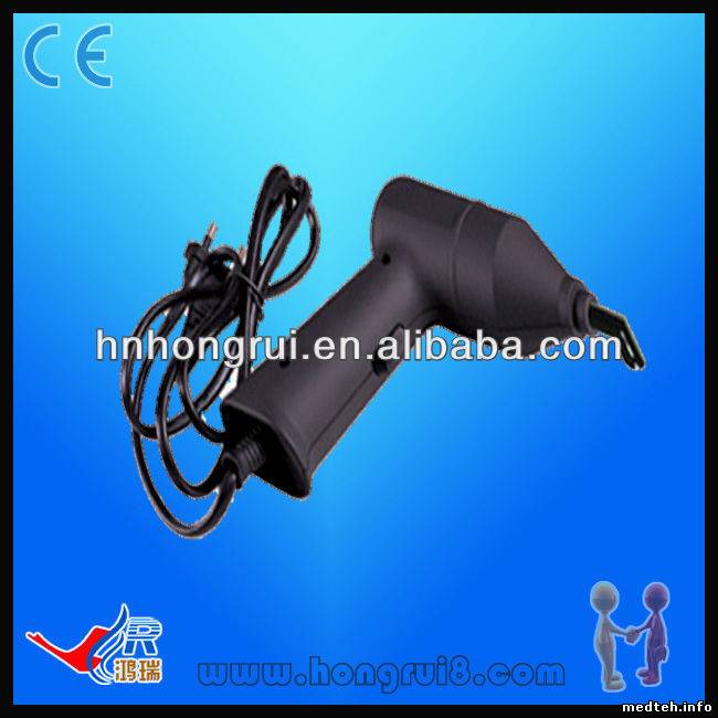

МастерБакуДата: Вторник, 21.Май.2013, 19:00 | Сообщение # 174
у китайцев дешевле , им корпуса от лампочных фотополимеризаторов некуда девать. biggrin
да уж куда его воткнуть да и пациент от его размеров в ужас придет biggrin

МастерБакуДата: Среда, 22.Май.2013, 21:49 | Сообщение # 179
hak134, big же назвал это феном - вот в розетку он и втыкается. Такойже есть американский но питается через адаптор так безопасно.
bigДата: Среда, 22.Май.2013, 23:20 | Сообщение # 180
"Фен" от A'dec электропитание не требует, но и не дешев.
МастерБакуДата: Среда, 22.Май.2013, 23:29 | Сообщение # 181
он что на солярке греет? или на углях? rofl
