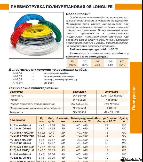

Доброе время суток! Подскажите, пожалуйста, какие, по типу, трубки применить в стоматологических установках. Вода, воздух диаметр от 2 мм до 10 мм. Нужно сделать заказ на склад, бухты метров по 50 во общем количество зависит от цены. Насколько я в теме применяется полиуретан или силикон и т.д. поправьте, если не прав. Может, кто ни будь уже покупал, подскажите, не хотелось бы наступать на грабли.

Обычно применяются полиэтиленовые, полиуретановые и полиамидные ( рилсан ). Наибольшее давление выдерживают последние, но они более жесткие.
Неармированные силиконовые - для давлений не более 2-х bar.
