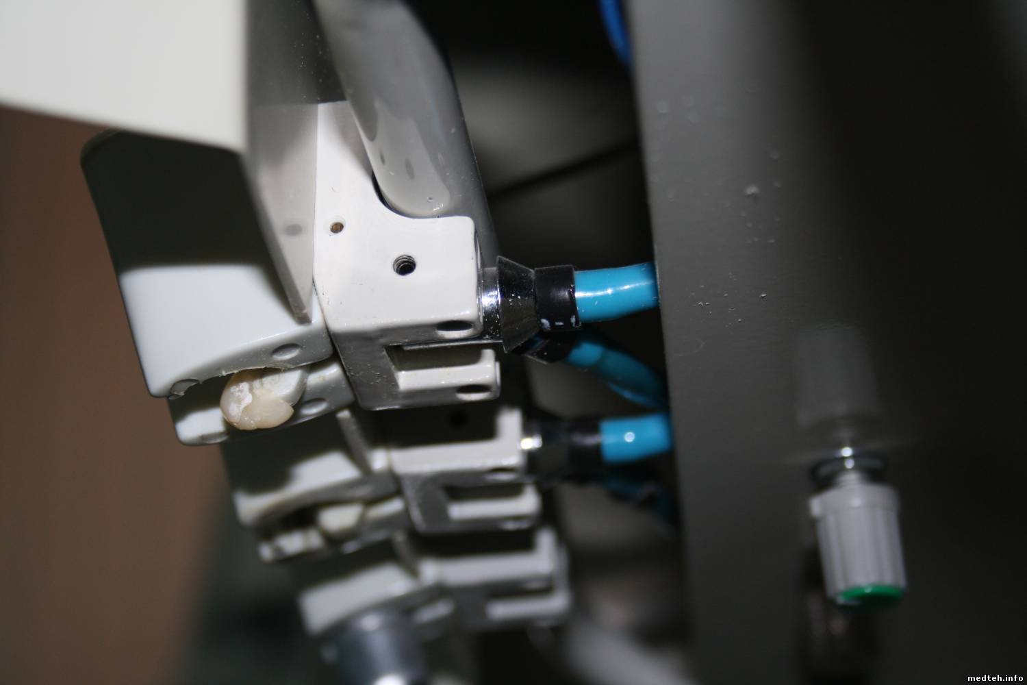

Друзья, выручайте. В связи с апгрейдом установки нужны держатели инструмента в сборе, для установки Century. 2-3 шт.
http://s018.radikal.ru/i522/1208/fc/26eb17ab98b2.jpg
http://s005.radikal.ru/i212/1208/0c/a766a73c2fec.jpg

Вообще, поставлял их
Интермедсервис
Сама идея ( рабочий воздух идет через клапан держателя ) мне не нравится. Поэтому, я ставлю держатели американские или китайские. Правда, в этом случае требуется еще и распредблок или несколько пневмореле.

Не торгуют они этими установками. Сенчюри копия перформера. От перформера могут подойти. У местных нет. Как купить? Не любят эти установки мастера.

adamoff, была такая проблема, спилили нафик весь блок держателей и поставили планку с держателями от первых бразильских установок Гнатус. Получилось шикарно и не так геморно, т.к. родные клапана постоянно пропускали, вообще установка УГ....

big, как Вы поставили китайский держатель в Сенчюри?

Quote (adamoff)
Как думаете, такой держатель подойдет?
http://www.dcionline.com/DCIINVT.ASPX?ID=4592
Хороший вариант на 3-4 года!
FF2FДата: Среда, 15.Авг.2012, 22:42 | Сообщение # 40
У вас сообщений: 427
Quote (Texnikims)
У меня штук 20 "Марусов" с 98г. в эксплуатации с такими держателями. За 15 лет ни один не треснул !
