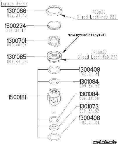

Помогите,пожалуйста советом. Ни разу не приходилось менять роторную на Bien Air Bora L. Из рисунка понял (рисунок прикрепил), крышка и гайка с двумя дырочками зафиксированы Локтайтом222. Как с ним бороться и чем лучше откручивать? Может ещё есть какие-то тонкости. А то страшно испортить наконечник.
И ещё пара вопросов: Какие обьективные причины для замены роторной?
У меня два наконечника- шум при работе и со временем всё сильнее. Люфта или остановки бора пока нет. Но всё равно надо заказывать.
И тут второй вопрос. На разных сайтах цена отличается почти в два раза. (где 330евро, где около 6000руб)
Вроде такие-же, со стальными подшипниками. Дешёвые - не оригинальные что-ли? Стоит ли такие брать?

Те соединения, которые зафиксированы Локтайтом, раскручиваются, если их подогреть.
dima_perikovДата: Понедельник, 13.Июн.2011, 22:28 | Сообщение # 6
Стоматология, Косметология
Лучше всего откручивать специальными ключами. Нужно их купить или изготовить.

Про нагрев уже сказали. Можно использовать строительный фен. Для качественной сборки важно иметь тахометр. Для внешней крышки указан момент затяжки. Внутренняя затягивается так, чтобы при давлении рабочего воздуха 2,7 bar частота вращения была примерно 310 тыс. об./мин.

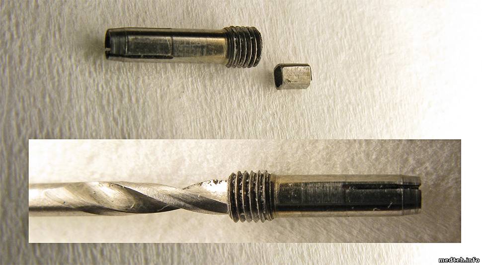

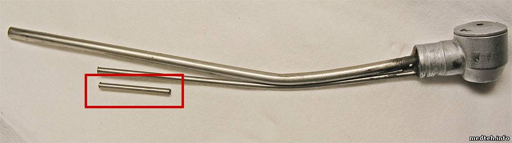

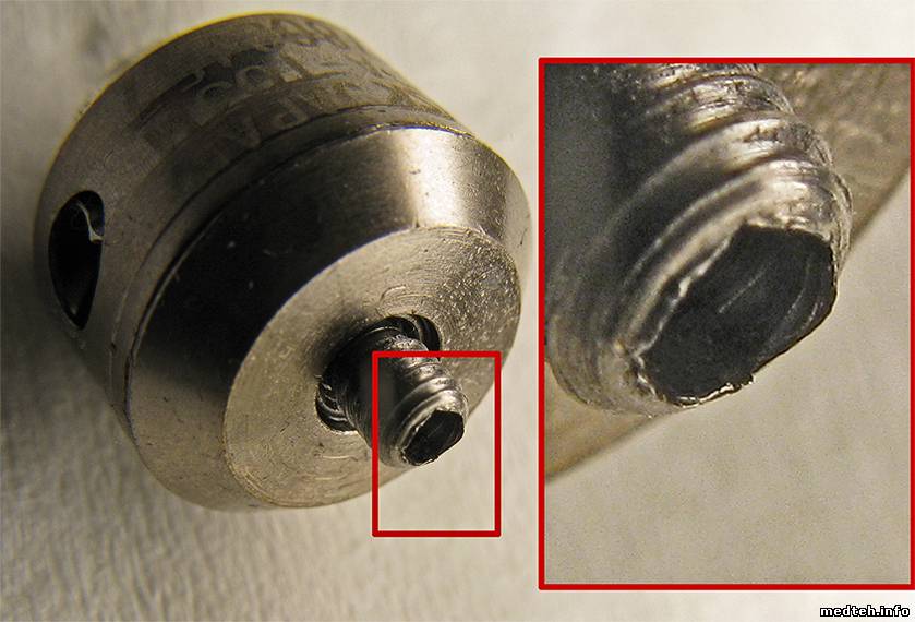

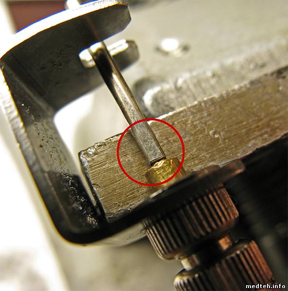

Часто врачи усердствуют с зажимом бора ключом. Как следствие слюзовывается квадратное отверстие в цанге. При этом нет необходимости покупать дорогостоящий ротор (например на фото ротор NSK).

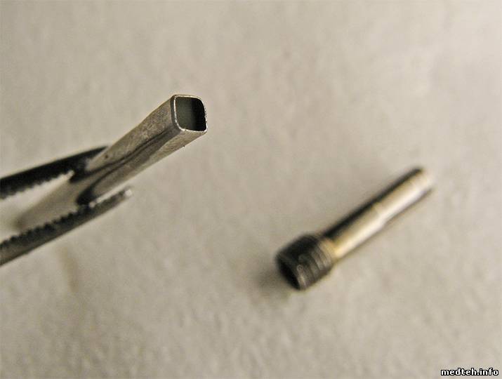

1. Отрезаем алмазным диском кусочек трубочки охлаждения бора "Borden" (двухканального) ненужного наконечника.
2. Одеваем отрезок трубки на ось ключа и проклепываем стороны молоточком до квадратного сечения.
3. Получилась часть трубочки квадратной, точно в размер оси ключа.

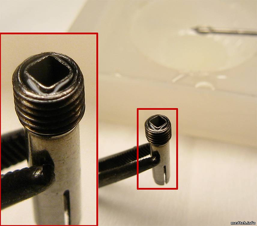

4. Рассверливаем отверстие в цанге глубиной равной старой квадратной выштамповки и диаметром равным поперечнику квадрата изготовленной трубочки.
5. Вклеиваем на композитную смолу ("Эпоксидка" наилучший конструкционный клей, правда с ней нужно уметь работать, в работе с ней есть много нюансов и тонкостей). Раньше впаивал, но срывало место пая. Припой мягкий.
6. Вот и все. За час мы заработали 100грн. (для коллег из России это прибл. 400руб.) Врач щаслив, мы пъем пиво drinks . По отзывам работает лучше новой при этом можно квадратную вставку всегда заменить на новую.
9648965.jpg (443.0 Kb) · 6614103.jpg (304.9 Kb) · 5139327.jpg (324.8 Kb) · 6843965.jpg (314.7 Kb) · 1933934.jpg (476.5 Kb) · 6131220.jpg (490.0 Kb)

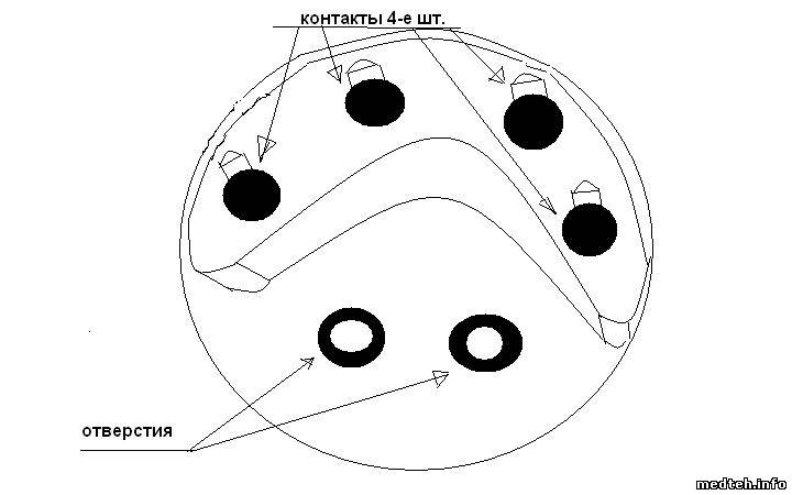

точно не знаю как называется, нужно два (Сменных наконечника"насадки" скалера)(разъем шланга 4-е контакта на полукруглом возвышении, снизу два маленьких отверстия, наверное воздух, вода) для машинок GALBIATI-FOX, и микромотор для машинки INTEGRAL DENTAL UNIT Model-AL398HA, такое впечатление что моторчик мог немного подгореть(запаха нет!), крутился слабенько(не набирал обороты) измерял напряжение на шланге, 36V показалось странным! снизу стола переменный резистор оборотов движка(странно работает) в обоих крайних положениях движок еле крутит...с питанием разберусь, а вот с движком наверное не смогу...(не разбирал ни разу)

сфотать не смогу, попробую нарисовать в пайнте...

чтобы интегрировать придется менять наверное шланг скалера?
с моторчиком я так и понял что лучше перебрать, нужно найти кого нибудь из Мск кто возьмется перебирать...
ну вот нарисовал, сильно не пинайте...

что то не могу в яндексе ни одной нормальной фотки скалера с торца найти...или разъемы скалеров все стандартные?
МастерБакуДата: Вторник, 04.Дек.2012, 14:28 | Сообщение # 32
вот это стандарт . а такой как у вас - ?

Quote (Andrelectronik)
Полагаю, это TKD, Италия. Спросить можно здесь.

да, это машинка GALBIATI-FOX Италия, примерно 2000г.в. или старше...
МастерБакуДата: Вторник, 04.Дек.2012, 15:27 | Сообщение # 36
вот и об том же - экзотика. лучше сразу менять на китай. такой как на рис.

кстати на разъеме скалера три контакта темных а 4-й крайний желтый-как новый, есть мысль, что он вообще не используется...сколько вообще контактов идет на скалер и что ему еще нужно? вода, воздух или импульсов от агрегата хватит?
МастерБакуДата: Вторник, 04.Дек.2012, 18:06 | Сообщение # 38
обычно два провода ( бывает третий ) и вода ( одна) а у вас почему-то контактов четыре и отверстий два - не понял.

Quote (МастерБаку)
