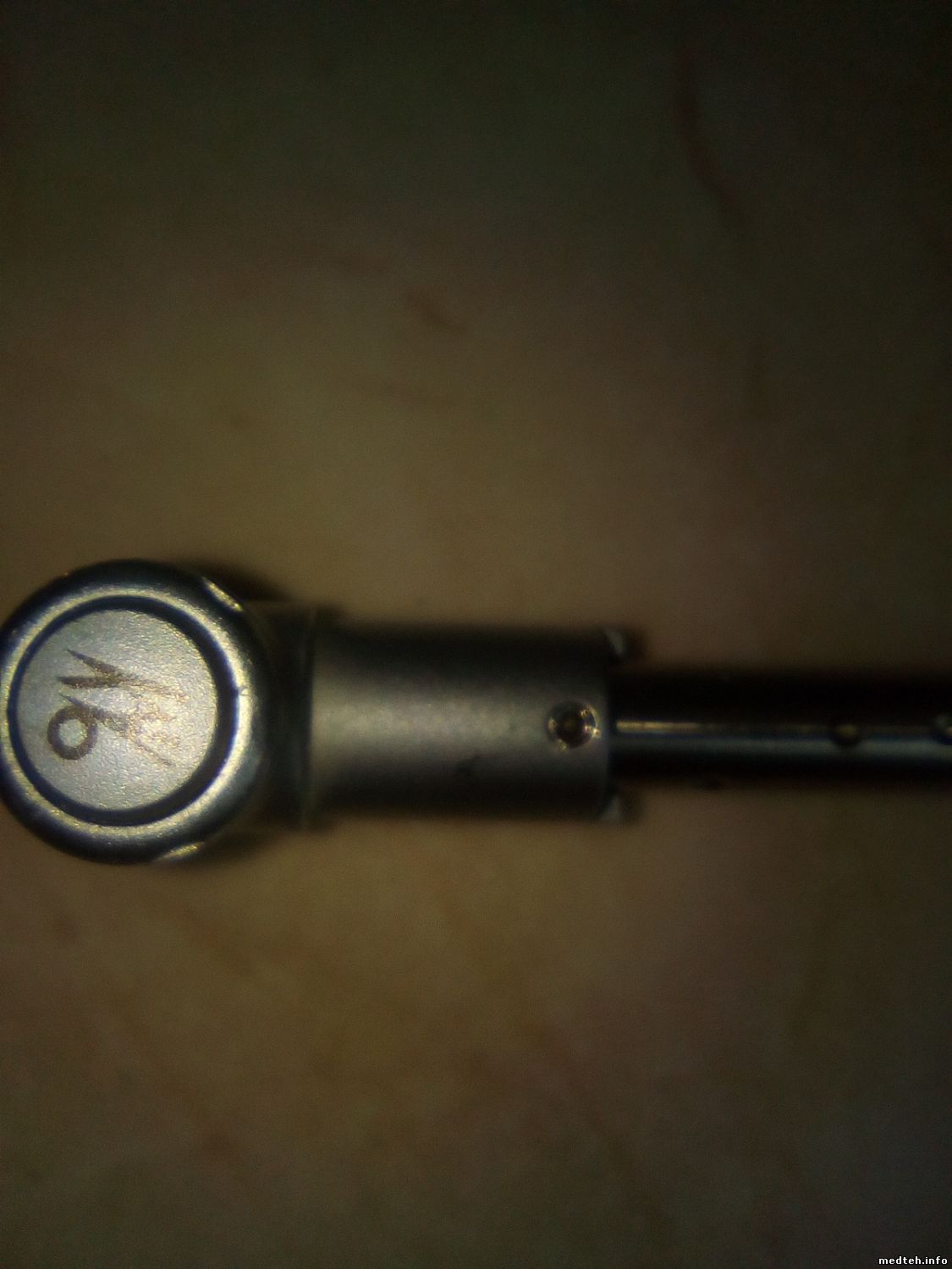

Нижнюю гайку открутил, нижний вал вынул, а как головку снять не вижу.
Подскажите, пожалуйста.
UnaДата: Понедельник, 20.Июн.2022, 14:47 | Сообщение # 606
У вас сообщений: 366
Один угловой наконечник EXPERTmatic E20 L с подсветкой от KaVo я сделал, у второго микровинт долбанный кавовский не могу из головки вывернуть, чтобы вынуть вал.
Подскажите, пожалуйста, какой спецключ под этот долбанный винт: шестигранник, звёздочка, квадрат?
Нифига не видно, настолько мелкое отверстие.
Горе ты, а не мастер. Зачем берёшься за то, в чём у тебя нет понятия в элементарных вещах?
Там шестигранник, но делать им уже там нечего после таких как ты.
Неужели ума не хватает взять лупу и посмотреть?
Теперь там всё это уже бесполезно. Нужно брать самый тоненький алмазный спеченный сепарационный диск или есть ещё тоненький вулканитовый диск и сделать запил под обычную отвертку.
Тебе всё это безобразие может сойти с рук, т.к. изуродованное тобой место головки спрячется под поворотным фиксатором головки наконечника.

Спасибо за информацию про шестигранник. Какой номер шестигранника?
Сообщение отредактировал Una - Пятница, 24.Июн.2022, 15:11
viktor_evДата: Четверг, 23.Июн.2022, 11:33 | Сообщение # 609
У вас сообщений: 648
Он тебе уже не нужен. Пили диском.
UnaДата: Пятница, 24.Июн.2022, 14:26 | Сообщение # 610
Ну, не знаете номер, таки и ладно.
Винты потайные вровень с корпусом пилить диском - это мощная мысль, конечно. :)
