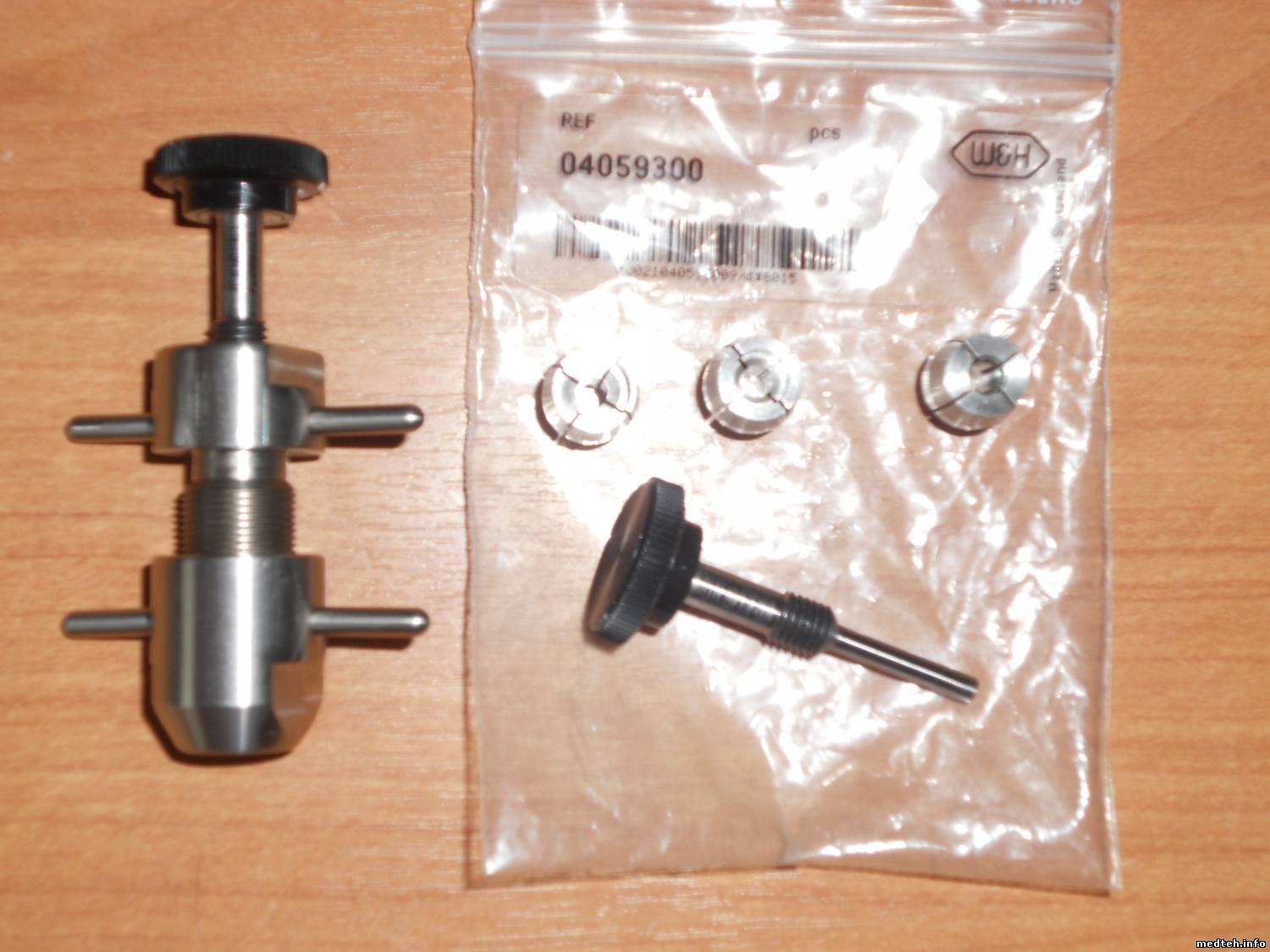

Кто-то спрашивал про этот съёмник - видел на последней выставки.
Кому интересно- пишити в личку скину координаты фирмы

А чертежей съемников ни кто не встречал?

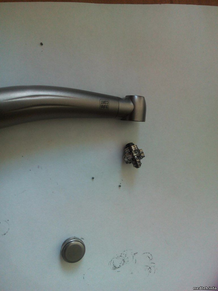

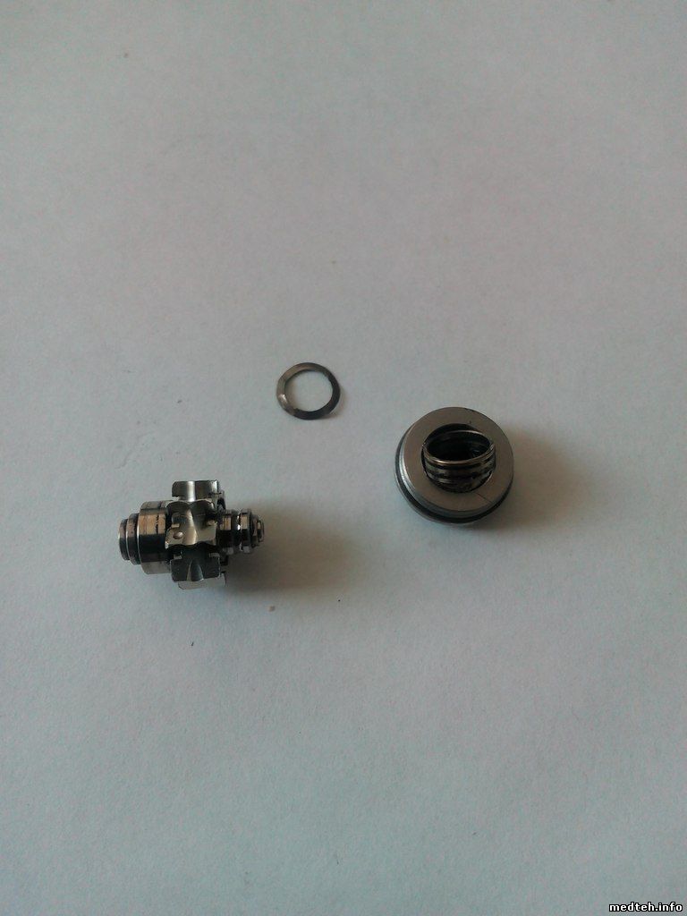

Доброго времени суток)
помогите пожалуйста - каким образом снять подшипник, что то выпресовать не очень получается-страшно(или давлю плохо)
Еще там типо гайки что то есть (если на фото 2 посмотреть то с правой стороны) надо ли её выкрутить???
И не получиться, нечего спресовывать. Валик цельный. Заменить можно только сепаратор, шарики и наружную обойму.
cheburekДата: Пятница, 10.Июл.2015, 13:19 | Сообщение # 49
У вас сообщений: 85
а надо выпресовать) там с левой стороны подшипник - у него люфт есть)

cheburekДата: Вторник, 14.Июл.2015, 20:26 | Сообщение # 52
У вас сообщений: 85
то есть - заключению - менять ротор?

FF2FДата: Среда, 15.Июл.2015, 07:53 | Сообщение # 56
У вас сообщений: 427
Однозначно. А судя по фотографиям,наконечник использовали с нарушением правил эксплуатации.
Ремонт за счёт владельца наконечника. (если память не изменяет 275 $ + работа)
cheburekДата: Среда, 15.Июл.2015, 14:45 | Сообщение # 57
У вас сообщений: 85
Расскажите пожалуйста как это вв так определили по фоткам. unknown
Yulana34Дата: Среда, 15.Июл.2015, 16:25 | Сообщение # 58
cheburek,
Ну вообще то на фотках видны следы от демпферных колец на наружных обоймах, под шариками на бумаге черное масло. При нормальном уходе никакой мазут внутри не образуется.

dima_perikovДата: Среда, 15.Июл.2015, 21:47 | Сообщение # 59
Стоматология, Косметология
good
Там и внутри крышки грязи полно.
FF2FДата: Среда, 15.Июл.2015, 22:57 | Сообщение # 60
Цитата cheburek ()
Расскажите
Это результат разрушения сепаратора - превышение боковой нагрузки. Ну и :
