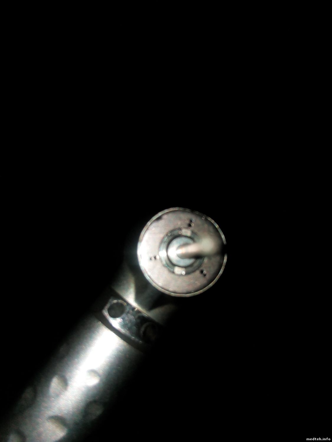

Доброго всем времени суток!
Наконечник bien air bora l
Помогите - как дальше разобрать? unknown
Сообщение отредактировал cheburek - Среда, 11.Ноя.2015, 20:28
Yulana34Дата: Среда, 11.Ноя.2015, 20:38 | Сообщение # 83
Немного подогреть, так как фтулка на Локтайде.
Вставить в отверстия ключ и открутить.

cheburekДата: Среда, 11.Ноя.2015, 20:51 | Сообщение # 86
У вас сообщений: 85
Yulana34, огромное спасибо.))) буду завтра пробовать
