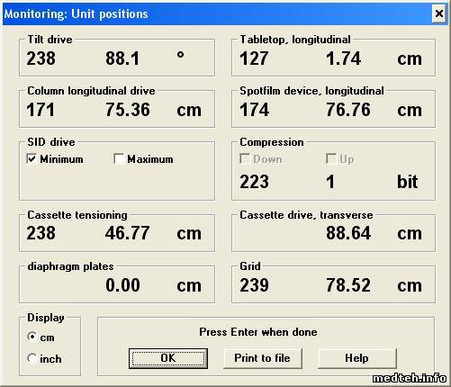

- Check the actual value using SSW Diagnostic/ Tests/ Monitoring/ Unit positions.
- Check the M3.R7 potentiometer, cables and connectors on the A4.D41 board.
- Check the U20 converter.
- Replace the A4.D41 board.
Проверь кабель от потенциометра и сам потенциометр, возможно что он плохо закреплён или шумит, скорее всего эта причина

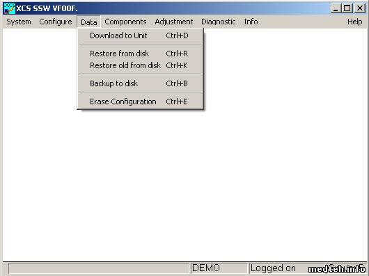

В комплекте идут два сервисных диска, я их выложил, может кому пригодится...
Iconos R100 System SW CD VA00A
XCS Service SW VF00B

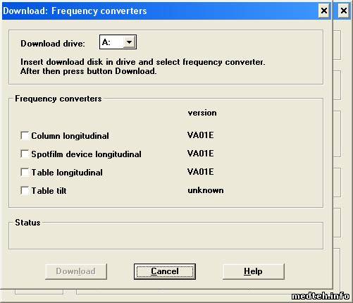

Остается Lenze. Собственно это частотный преобразователь. И не один а четыре штуки. Питают они двигатель, который поднимает/опускает стол.
E82EV751_2C
Как им управлять толком не понял, понял только, что все сложно. CAN, как я понимаю, шина управления Lenze.
Ближайший сервис Siemens в Новосибирске. Просят 150.000 руб за диагностику. Говорят, что Lense летят, но редко. Бывает перепрограммируют, бывает заменяют. Сказали, что сами не разберемся.

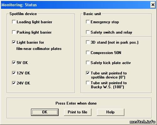

ICONOS R100 Service Software конечно сильная вещь, но:
Download: Frequency Converters немного не то, что нужно. Позволяет залить в Lenze данные из бэкапа. Вот этого бэкапа в наличии не оказалось.
Monitoring: Status, Monitoring: Unit Position показывают информацию, но не ту.
XCS SSW порадовал. Позволяет делать бэкапы системы и восстанавливаться с них. Я предварительно сделал бэкап системы, потом восстановился с дискеты, оставленной монтажниками. Чуда не случилось. Думаю, к Lenze и плате D41 этот бэкап отношения не имеет.
