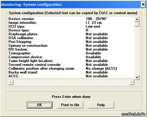

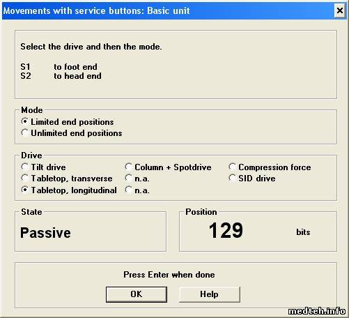

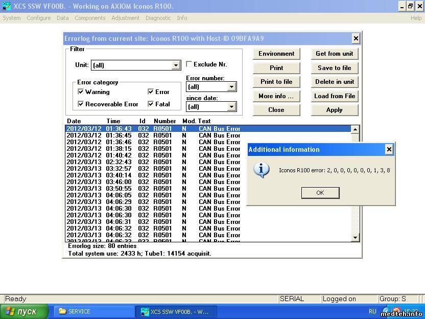

Все забываю добавить. Пультов или так называемых клавиатур контроллера нет. Причем впечатление такое, как будто они были изначально (с завода), а после монтажа их сняли. Или еще в Сименсе до отправки?
Добавляю листинг ошибки и Error log Environment из XCS SSW, откуда он взят.

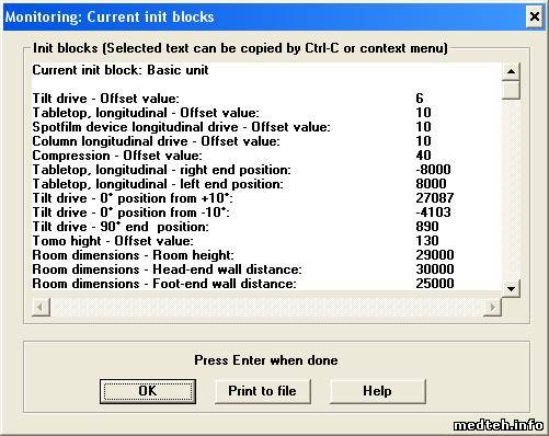

Также добавляю окна и их содержимое раздела Monitoring из ICONOS R100 Service Software.
Пока дальше не продвинулся.

UncleKДата: Среда, 14.Мар.2012, 17:20 | Сообщение # 42
У вас сообщений: 66
Донецк

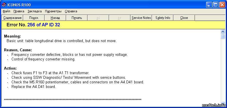

Ну и отлично. Смотрим 8638637.jpg. Читаем переменные (по порядку) - S1=2, S2=0.
По таблицам букваря находим для от режима without TOMO - "Table tilt rectifier error"
Похоже на правду?
Однако, если прочитать переменные с "конца", получим S1=8, S2=3.
По букварю получается
"Initialization error in the CAN bus" и "Table longitudinal rectifier error".
anton26, что Вам больше нравится?
Мне больше понравился второй вариант, т.к. загрузил в "эмулятор" 09BFA9A9.er0 и увидел, что переменные для разных случаев ошибки 501 отличаются друг от друга именно с конца (изменялась S1, так сказать). Что делалось на аппарате в эти моменты?

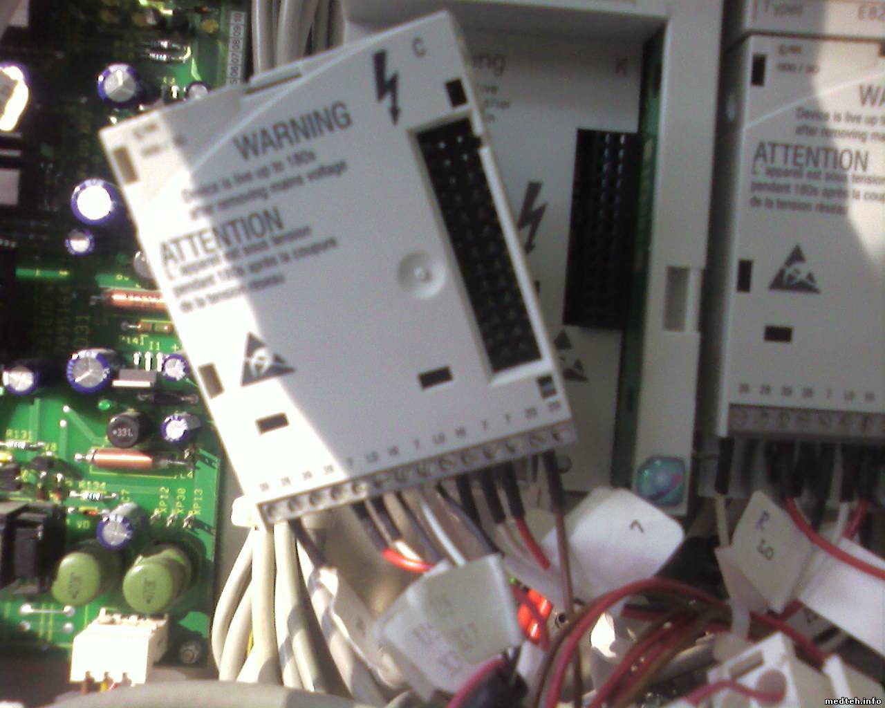

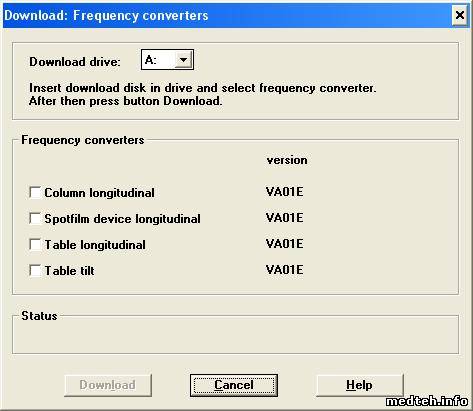

anton26Дата: Пятница, 16.Мар.2012, 07:12 | Сообщение # 44
У вас сообщений: 375
Прошивки нaшел нa пeрвом дискe. Ну и спрятали! Нe рaботает только один Lenze. U5. Из под XP не шьется. В понедельник поставлю win98. Если не поможет - значит менять Lenze. Нa D41 не грешу - ведь U6 работает.
anton26Дата: Воскресенье, 18.Мар.2012, 18:12 | Сообщение # 45
Quote (UncleK)
мне нравится больше
Quote (UncleK)
вроде ничего глобального не делал...
Quote (UncleK)
P.S. anton26, чё - по ночам работаете?
не знаю что за трабла, в листинге время неверное, хотя системное время верное. wink

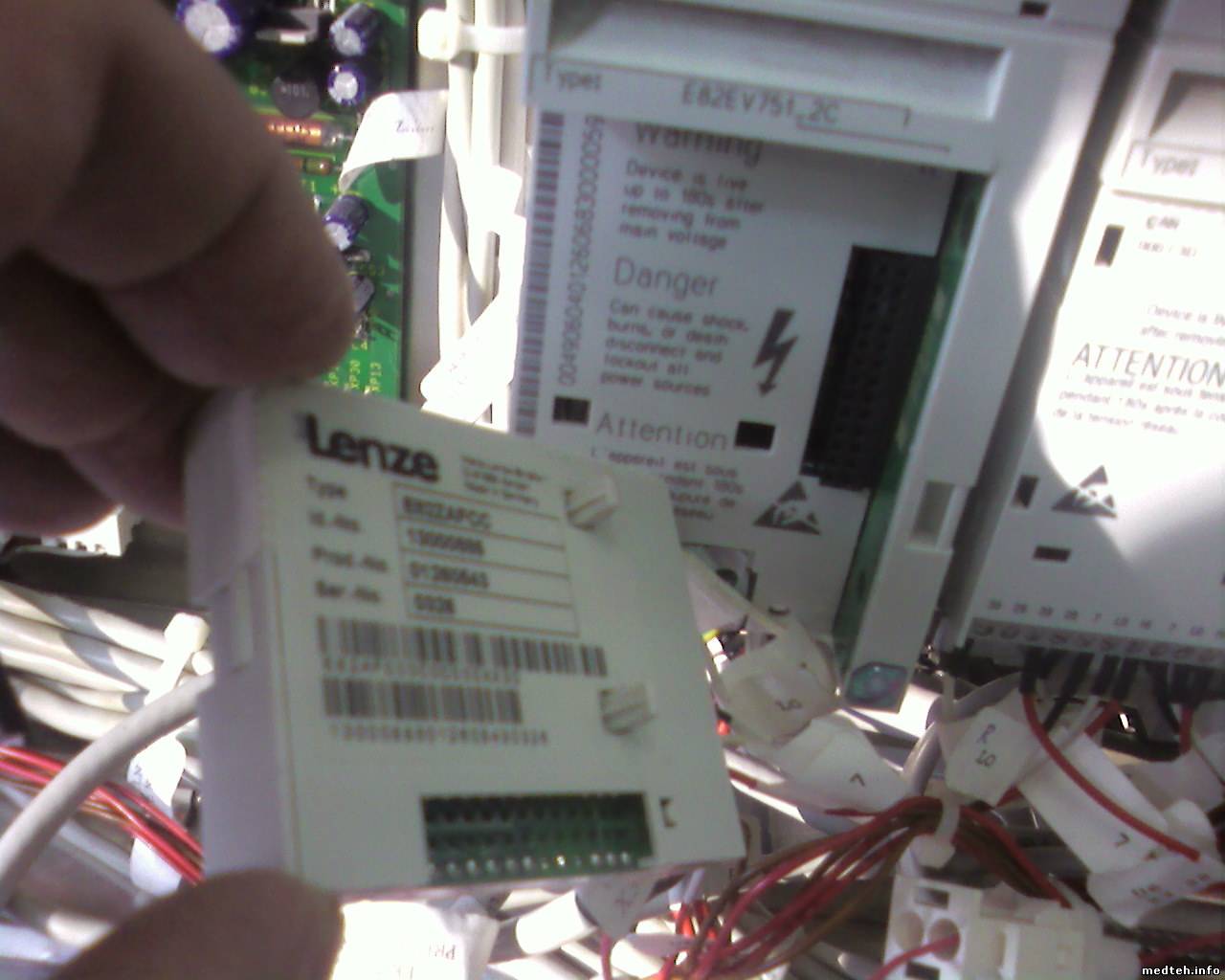

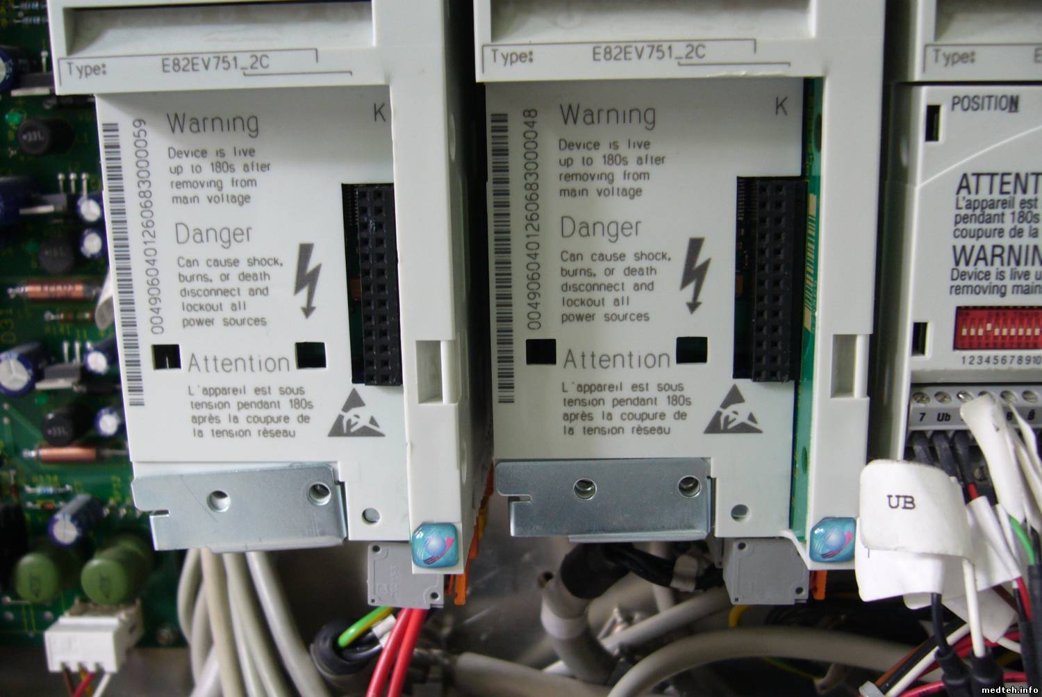

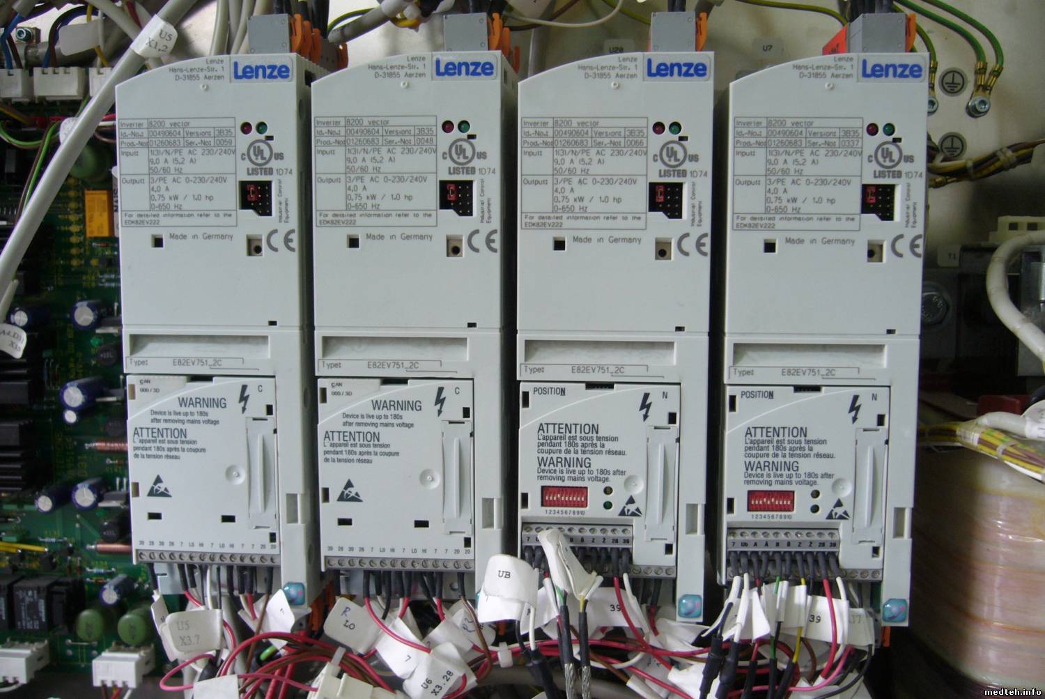

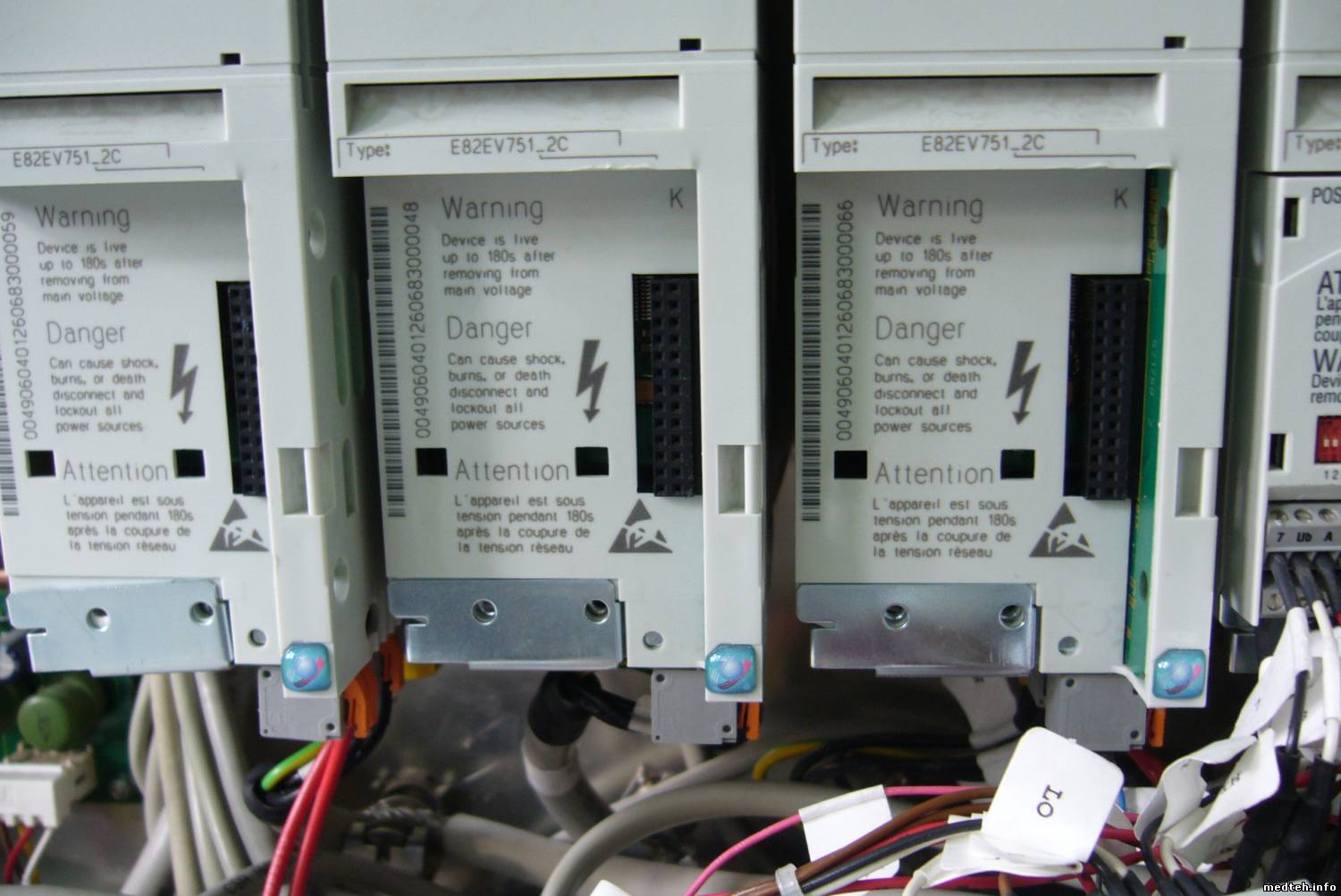

Quote (HWMaster)
А какие точно модели контроллеров в аппарате стоят?
E82EV751_2C четыре штуки, каждый управляет своим двигателем, у каждого своя прошивка...

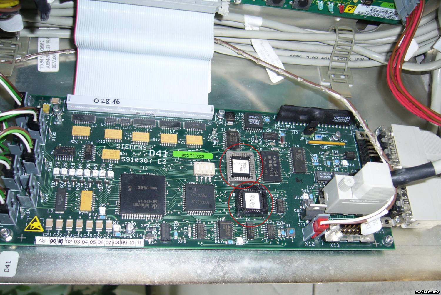

Поставил Windows 98. U5 не шьется. Ради эксперимента перепрошил U6. Получилось.
Перекинул все концы с U5 на U6. U6 должен быть обработан по каналу U5. U5 все равно не определяется. Виден только U6.
// То есть отображается прошивка не Lenze, а какого-то другого контроллера?//
Поменял местами платы D41. При этом микросхемы переставил, переключатели тоже. Ничего не изменилось. Как я понимаю, таким образом я убедился, что D41 исправна.
// Слетела прошивка микросхемы на D41?//
Возможно Lenze неисправен, но похоже что-то еще.
Даже если поставить новый Lenze, где гарантия что он прошьется?
Мысли кончились.

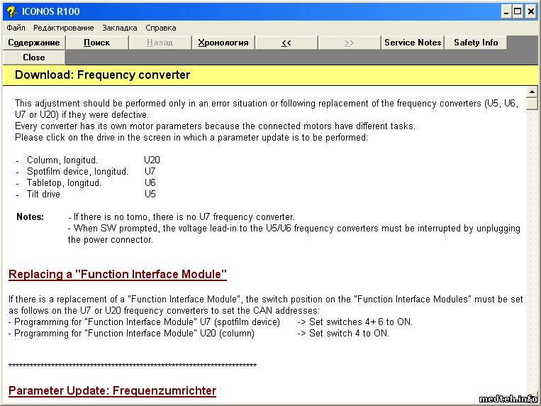

HWMasterДата: Пятница, 23.Мар.2012, 19:13 | Сообщение # 49
У вас сообщений: 165
ENGINEER
USSR
При перекидывании контроллеров необходимо изменить и их адрес на CAN-шине!!!
А иначе куда его не подключай он будет видеться по прежнему....
Скорее всего надо искать возможность чинить контроллер или приобретать исправный...

HWMasterДата: Суббота, 24.Мар.2012, 00:42 | Сообщение # 51
ENGINEER
USSR
Как, как... ручками....
На пример на 6631665.jpg есть для U7 и U20....
anton26Дата: Понедельник, 26.Мар.2012, 17:31 | Сообщение # 52
Quote (HWMaster)
Угумс... А на U5 и U6 переключателей нет... unknown
Я прекратил эксперименты. Можно купить Lenze, но я сомневаюсь, что смогу его прошить. Вызываем спецов из Новосибирска. Правда, делается это через медучреждение, так что ремонт затягивается на неопределенный срок.

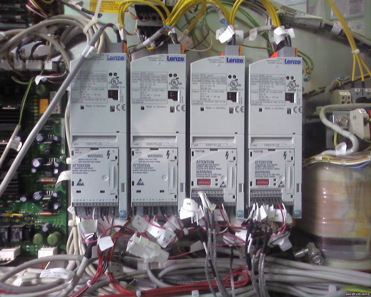

HWMasterДата: Понедельник, 26.Мар.2012, 18:55 | Сообщение # 53
ENGINEER
USSR
Quote (anton26)
А что они другого типа чем U7 и U20???
Ну, на некоторых блоках стоит отдельный разьем типа-заглушки. Он и определяет адрес блока на шине.
Выложи фото блоков...

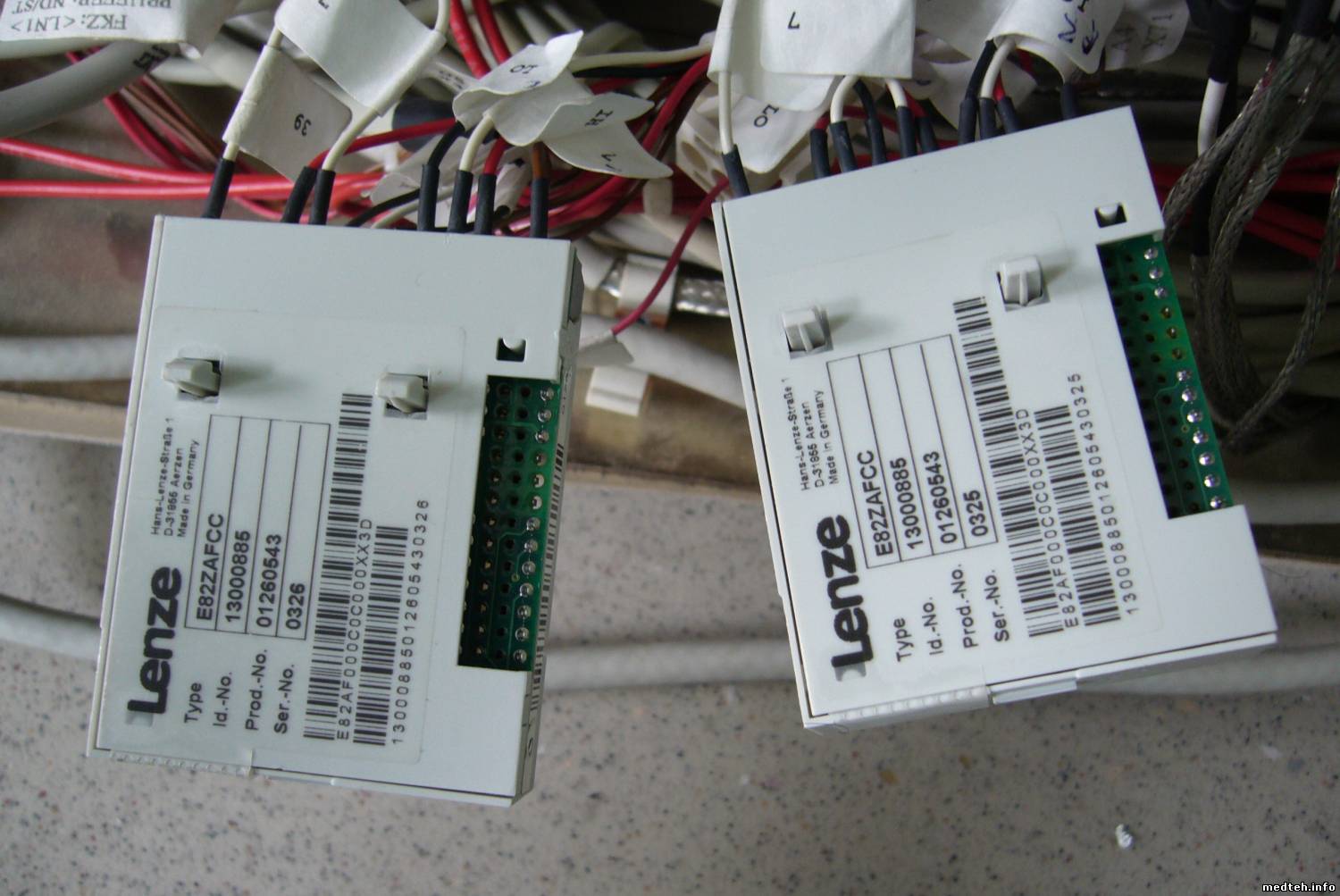

anton26Дата: Вторник, 27.Мар.2012, 15:37 | Сообщение # 54

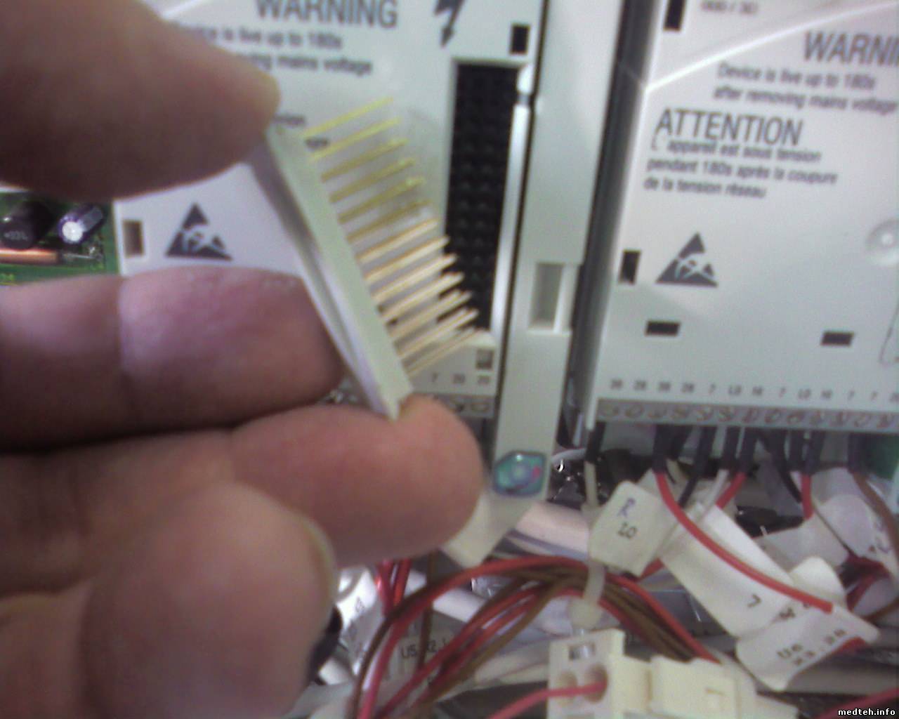

Собственно. Слева направо U5,U6,U20,U7.
Кросс-панель съемная. Еще три фото.
HWMasterДата: Вторник, 27.Мар.2012, 16:58 | Сообщение # 55
ENGINEER
USSR
А более качественное фото сделать тяжело?
Надписи разобрать не возможно...:(
Что там написано в левом верхнем углу панели?
Могу только посоветовать внимательно изучить сьемную панель на двух контроллерах U5 и U6... и найти отличия.
Возможно поможет прозвонка разьема панели и ее сравнение с панелями U7 и U20..
anton26Дата: Вторник, 27.Мар.2012, 19:30 | Сообщение # 56
Внешних отличий на панелях U5 и U6 нет. Внутренних тоже не должно быть. Это же кросс-панели как я понимаю. Разницу между панелями U5 и U7(U20) видно на фото.
Панели U5 и U6 я местами менял. Ничего не менялось.
Попробую сделать фото получше.

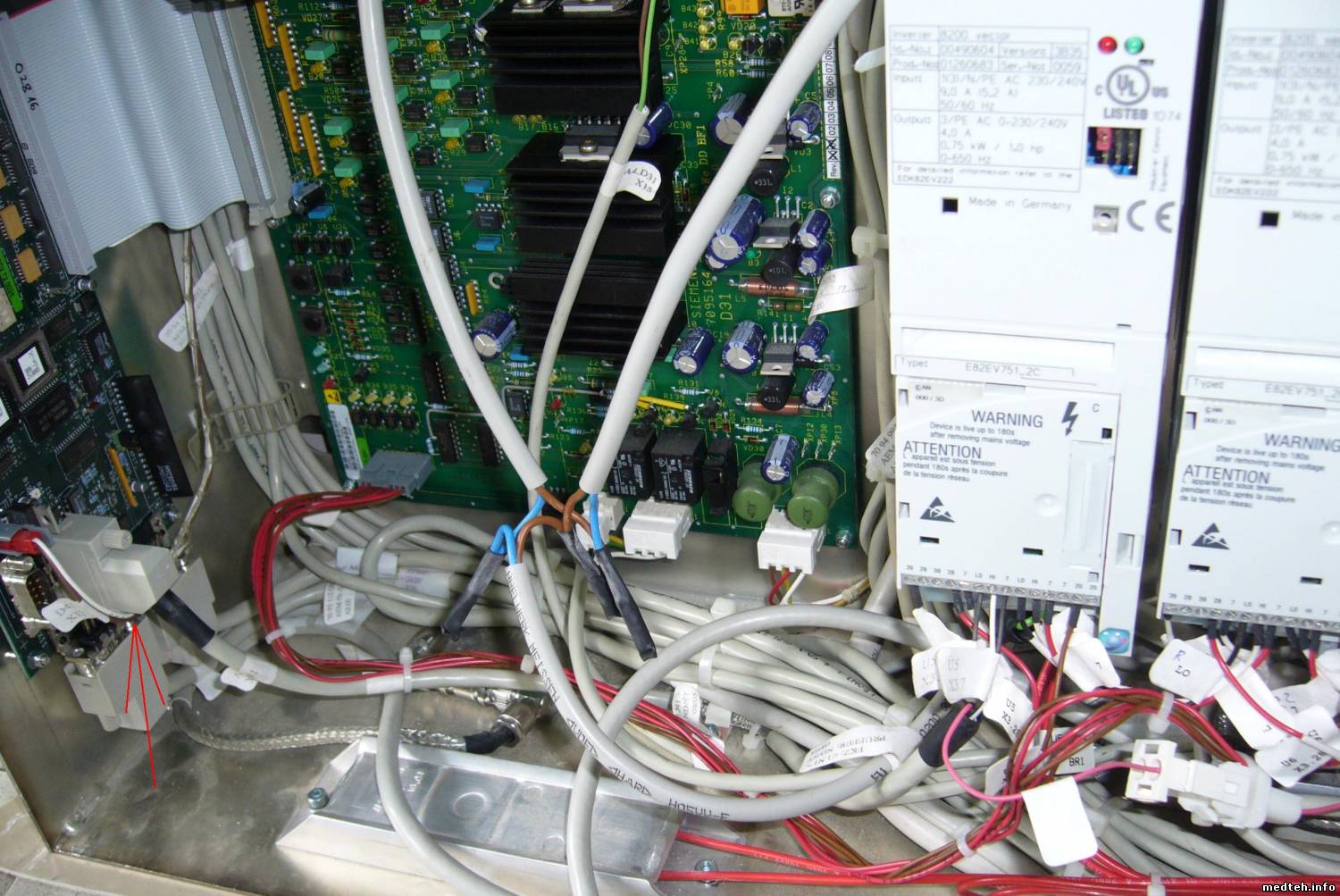

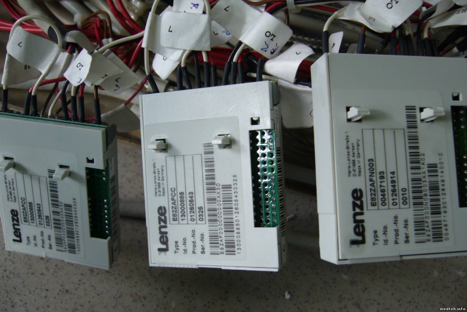

anton26Дата: Среда, 28.Мар.2012, 13:36 | Сообщение # 57
Выкладываю фото.
Есть еще один момент. Управление U5 идет с платы D41 (на фото 7800718.jpg отмечено стрелкой) и D31 (соседняя), а U6 - только с D31. Плату D41 я проверил, поменяв с такой же. В аппарате есть еще одна, но функции другие. При этом пришлось менять микросхемы (на фото 3305585.jpg отмечены кружками). Вот эти микросхемы меня и смущают. Возможна одна из них вышла из строя.
0645148.jpg (175.8 Kb) · 4684933.jpg (138.0 Kb) · 7221918.jpg (136.8 Kb) · 9179566.jpg (133.0 Kb) · 1788442.jpg (133.5 Kb) · 7800718.jpg (205.6 Kb)
Сообщение отредактировал anton26 - Среда, 28.Мар.2012, 13:40
anton26Дата: Среда, 28.Мар.2012, 13:37 | Сообщение # 58
Фото с кружками не влезло в сообщение.

anton26Дата: Суббота, 31.Мар.2012, 15:50 | Сообщение # 61
Выкладываю.
Опять много мыслей. Есть почва для экспериментов.
В понедельник что-нибудь отпишу...

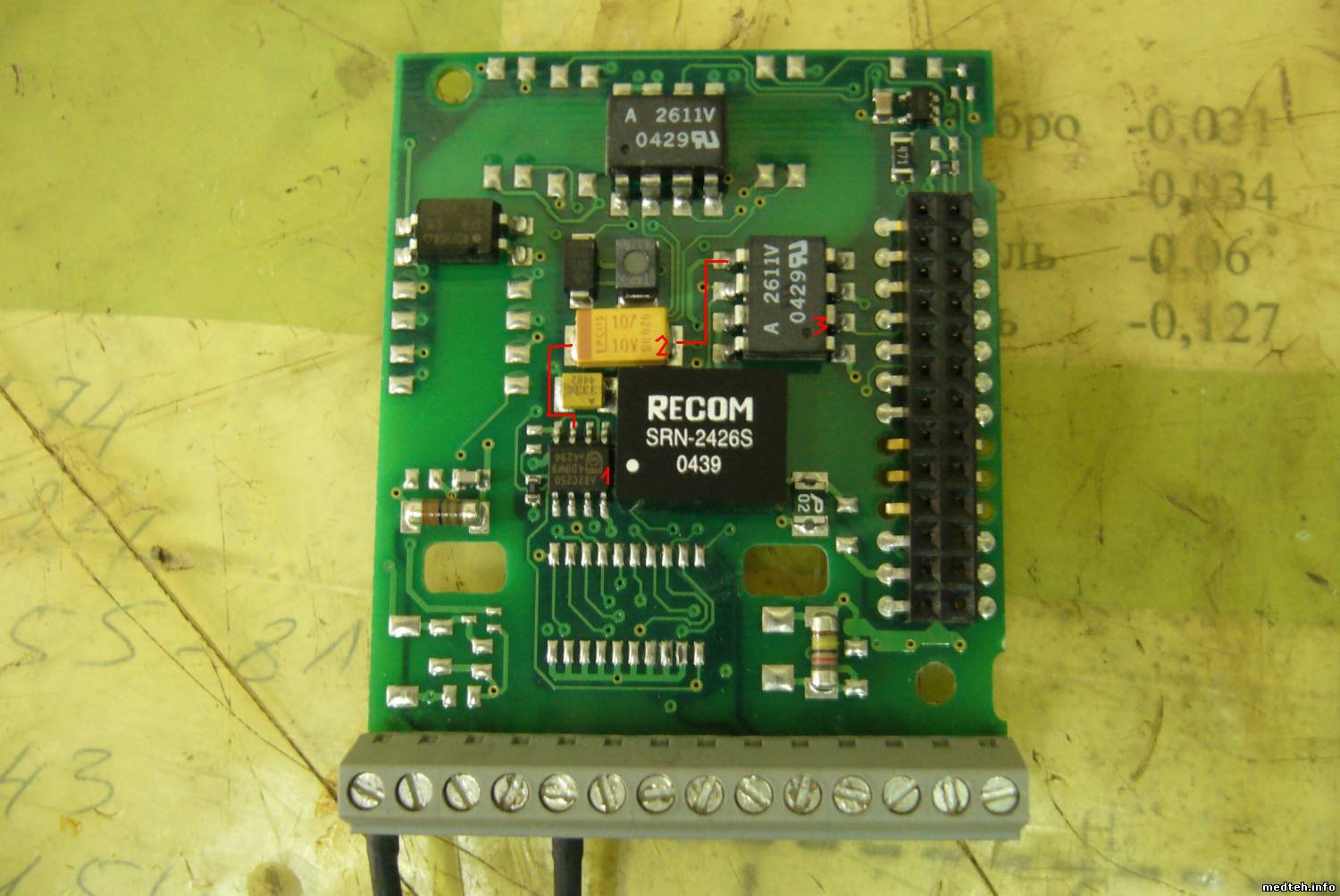

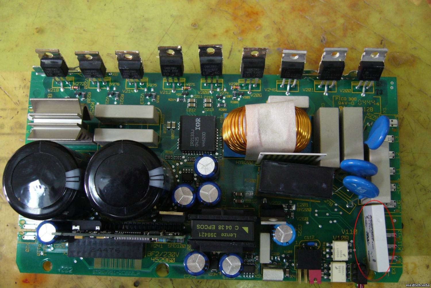

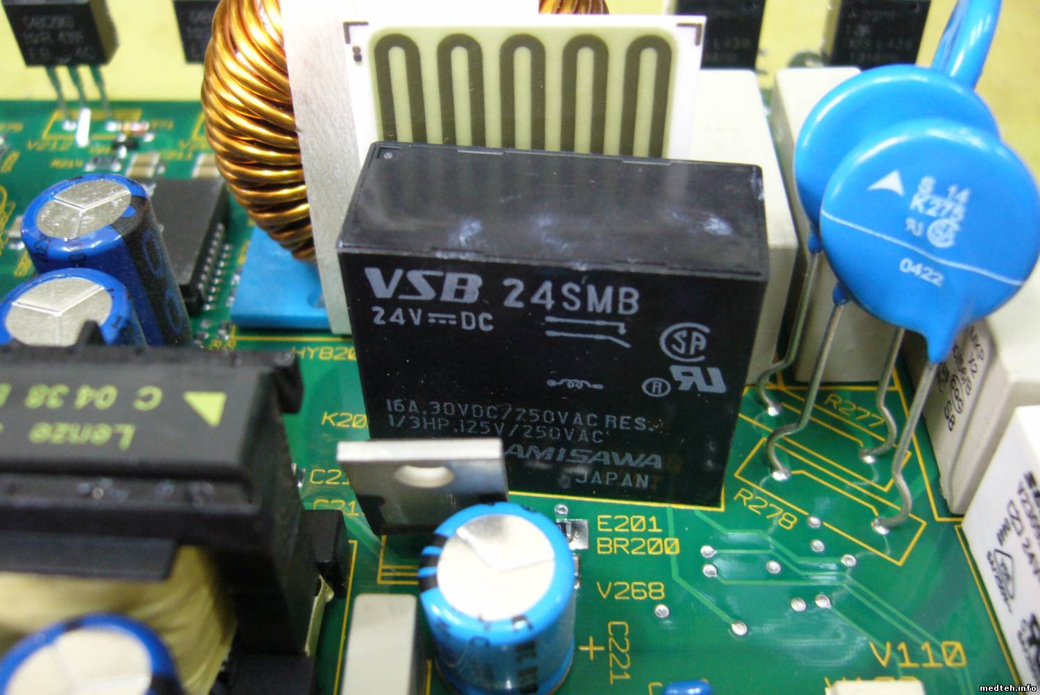

anton26Дата: Понедельник, 02.Апр.2012, 19:15 | Сообщение # 62
Провел очередной эксперимент. Кросс-панель от U5 поставил на U6. Для верности подкинул концы от U6. Как я понимаю, если кросс-панель исправна, на контроллере CAN должно появится 5В. Не появилось. И без концов тоже не появилось.
Положил рядом обе платы кросс-панелей. Вызвонил все, что можно вызвонить. Полностью идентичны. Контроллер CAN неисправен и садит напряжение? unknown
Очень интересно подается питание на контроллер (1). С элемента (2). Диод? Зачем? Звонится элемент (2) одинаково на обеих платах. ~1000 Ом в одну сторону и ~180 Ом в другую. В свою очередь питание на элемент (2) подается с микрухи (3). Описалово на них не нашел.
Предполагаю, что найти элементы тоже будет не просто.
Polo11Дата: Понедельник, 02.Апр.2012, 19:36 | Сообщение # 63
У вас сообщений: 582
рентген
русский
Элемент 2 больше на конденсатор похож номиналом 10*10`7=100мкФ на 10В. Скорее всего по питанию стоит.
А2611 - это скорее всего оптопара. Надо поискать по марке производителя и поназванию 2611, по быстрому такой вариант попался http://www.chipdip.ru/product/hcpl-2611-avago.aspx
ЭлектрослесарьДата: Понедельник, 02.Апр.2012, 21:02 | Сообщение # 64
У вас сообщений: 43
электрослесарь
деревня Мурино
Не надо ничего искать!!!Елемент 2 - SMD электролит/он исправен/.Сделай фото с обратной стороны и неплохо было-бы на просвет посмотреть.ВЫЛОЖИШЬ ФОТО - ОТПИШУ ЧТО ДЕЛАТЬ ДАЛЬШЕ!!!!!!!!!!
HWMasterДата: Понедельник, 02.Апр.2012, 21:51 | Сообщение # 65
ENGINEER
USSR
Quote (Электрослесарь)
Так и так понятно что дальше... Хотя обратную сторону платы все таки хочется увидеть...
В первую очередь надо проверить исправность "самовосстанавливающегося" предохранителя ( зелененький элемент около правого нижнего по фото угла DC/DC конвертора SRN-2426S фирмы RECOM)...
Если он исправен, т.е. звонится, проверяем исправность DC/DC конвертора SRN-2426S фирмы RECOM.
Именно он питает ПРИЕМО-ПЕРЕДАТЧИК ( а не контроллер!!!) 82C250 и оптрон hcpl2611...
Для этого измеряем какое напряжение приходит на него, на предохранителе.
Так же можно просто подать 5В на 82C250 , если КЗ не случиться, то менять конвертор...
И если он не работает то ищем замену на такое же входное напряжение и выходное напряжение 5В.
О, посмотрел фотки с депозита...
Там есть и обратная сторона платки!!!
Так там питание 82C250 сделано с импульсным стабилизатором!!!
Стоит ИМС MC33063...
И еще один "самовосстанавливающегося" предохранитель...
Тогда понятно и наличие диода и дросселя на на верхней стороне платки.
Так что надо еще и его работоспособность поверить....
А можно еще увидеть качественную фотку второй панельки, особенно левый верхний угол?
Там ведь похоже прописан адрес на CAN -шине....
Вероятнее всего проблема в данной платке, сам блок можно было и не разбирать полностью...:)

anton26Дата: Вторник, 03.Апр.2012, 19:41 | Сообщение # 66
Quote (HWMaster)
Это он сдох. С самого Lenze на него приходит 20В. Пока замену не нашел. Завтра попробую через КРЕН запитать. Придется две ставить. С 20В до 5В КРЕН5А просаживать ссыкотно. Заказал панельку из Москвы. Цена 50 евро. Но! Поставки под заказ из Германии. 12-14 недель. shok Ну даст бог пока на кренках поработает. wink

Можно. 6269396.jpg Там написано CAN 000/3D.
Там немцы так постарались, что на просвет ничего толком не понять. Дорожки прыгают с одной стороны на другую как никогда.
Quote (HWMaster)
Это да. Но уж очень любопытно было внутрь заглянуть. yes

C КРЕНами не торопись. ПРОВЕРЬ ГАЛЬВАНИЧЕСКУЮ РАЗВЯЗКУ!!!!!!!!!!!!!!!!!!! А преобразователь возьми любой фирмы в магазине /подходящий по мощности и напряжениям/ хоть на проводах повесь.УСПЕХОВ!!!!!!!!!
HWMasterДата: Вторник, 03.Апр.2012, 20:40 | Сообщение # 68
ENGINEER
USSR
НЕ ВЗДУМАЙ СТАВИТЬ ТУДА ЛЮБОЙ СТАБИЛИЗАТОР!!!!
Там необходима гальваническая развязка!!!
Ставь как советуют любой DC/DC конвертор ( преобразователь) с входным напряженитем 18-36V и выходным 6-12V...
Либо используй внешний БП на 6-10В!!!
НО ОБЯЗАТЕЛЬНО ГАЛЬВАНИЧЕСКИ РАЗВЯЗАННЫЙ!!!
И предварительно проверь работу стабилизатора на MC33063.
Сообщение отредактировал HWMaster - Среда, 04.Апр.2012, 07:40
anton26Дата: Среда, 04.Апр.2012, 20:01 | Сообщение # 69
С КРЕНками я и правда поспешил. Преобразователя DC/DC не нашел. Обещали привезти, но не скоро.
Взял питание с соседней панели. Страшно... Опасно... А что делать? Подпаялся к выходу рабочего конвертера. Поставил панель на место. Прокинул провода наружу. То же самое сделал на неисправной панели. На исправной панели на выходе 22В. Сначала кинул тоненькие "сопли" чтобы не спалить рабочую панель. Когда убедился, что все работает, сделал нормальные скрутки.
Ошибка исчезла. Collision остался. Стол поворачивается. Параметры выставляются. Снимки идут.
Не ездит столешница вдоль пациента (вверх-вниз). Трубка с кассетоприеником тоже.
С трубкой вроде говорят проблемы были и раньше. Хоть бы столешницу запустить.
Возможно я сам внес неисправность. Когда перешивал U6. А ведь еще и D41 местами менял...

Quote (anton26)
Ошибка исчезла.
Т.е. ленз U5 начал работать?
Как он видется из XCS?

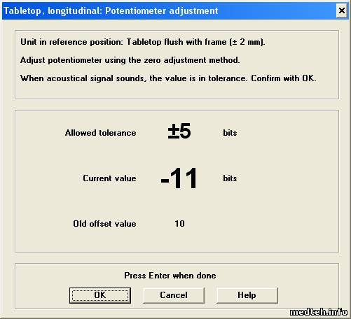

На основе R200 могу сказать, что там два синхронных движения (трубка и кассетоприемник) относительно стола для обычного режима и не синхронное для томографии.
Потенциометры должны быть выставлены на одинаковое положение (напряжение) с точностью 100мВ. И линеаризация должна быть откалибрована.
Возможно надо эту процедуру повести?
сейчас пишешь - на выходе22В
Это по видимому на выходе DC/DC конвертора ( преобразователя)...
Вероятно он не стабилизированный... Доки на него что то на вскидку не нашел...
Обязательно проведу. За совет низкий поклон. Сегодня узнал, что томография не работает уже 4 года. При управлении с пультов ничего не происходит. При переходе в режим управления с D31 (кнопками S1 и S2) (3786444.jpg) начинает движение, но через 2-3 секунды выбивает все 4 Lenze. Подозрение на неисправность U20. Поэтому пока решил добить столешницу.
Quote (HWMaster)
Да, работает. Стол поднимается вертикально, опускается горизонтально. Слезы счастья наворачиваются на глаза... Ладно, это уже на другом форуме... из программы это видится так: 9617343.jpg
Столешница...
Столешницей управляет U6. Влево-вправо (относительно корпуса пациента) столешница ходит. Вперед-назад нет. При управлении с пультов звучит писк. При длительном нажатии на пульте появляется ошибка 256/032 (0695024.jpg). При переходе в режим управления с D31 (кнопками S1 и S2) движения не происходит, но U6 выбивает (загорается красная лампочка).

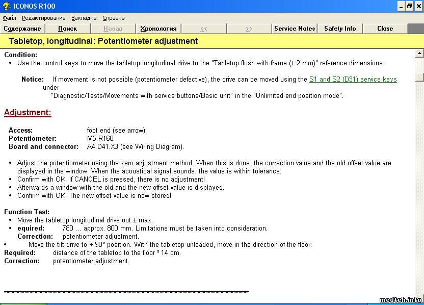

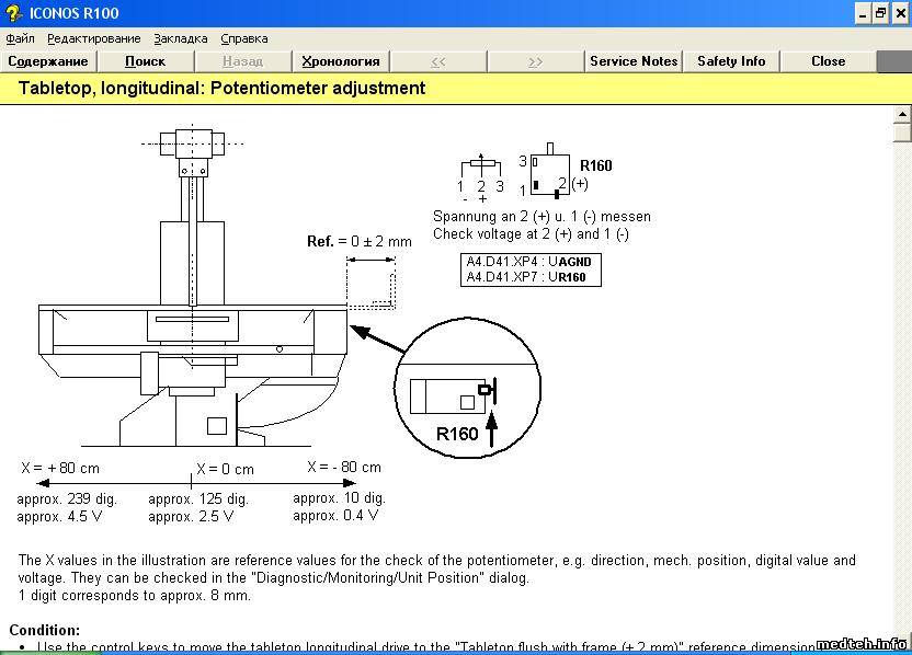

Читаем мануал:
Error No. 256 of AP ID 32
Meaning:
Basic unit: table longitudinal drive is controlled, but does not move.
Reason, Cause:
- Frequency converter defective, blocks or has not power supply voltage.
- Control of frequency converter missing.
Action:
- Check fuses F1 to F3 at the A1.T1 transformer.
- Check using SSW Diagnostic/ Tests/ Movement with service buttons.
- Check the M5.R160 potentiometer, cables and connectors on the A4.D41 board.
- Replace the A4.D41 board.
По-русски:
Ошибка 256/32.
Значение:
Базовый блок: столешница в продольном направлении управляется, но не двигается.
Причина:
- Дефект преобразователя частоты, заблокировано или отсутствует напряжение питания.
- Отсутствует управление частотным преобразователем.
Действия:
- Проверьте предохранители F1-F3 на A1.T1 трансформатора.
- Проверьте с помощью SSW Диагностика/ Проверка/ Движения управление с кнопки.
- Проверьте M5.R160 потенциометр, кабели и разъемы на плате A4.D41.
- Заменить плату A4.D41.
Предохранители исправны.
Про управление кнопками S1 и S2 уже написал. Выбивает Lenze.
С потенциометром было чуть интереснее. Если правильно понял (описание на 1227050.jpg, 9590538.jpg, 4820402.jpg), его крепление надо чуть ослабить, сдвинуть, покрутить, после сигнала поставить на место и закрепить. Все сделал. Никаких изменений. Кабели и разъемы целые.
Заменить плату... D41 знаю. Что такое A4?
0695024.jpg (52.4 Kb) · 9617343.jpg (29.5 Kb) · 3786444.jpg (36.3 Kb) · 1227050.jpg (32.8 Kb) · 9590538.jpg (77.7 Kb) · 4820402.jpg (92.9 Kb)

Посмотри вот что можешь поставить:
http://www.chipdip.ru/product/am2d-241515dz.aspx
http://www.chipdip.ru/product/tma2415s.aspx
http://mitracon.ru/catalog/item.php?code=148549
http://mitracon.ru/catalog/item.php?code=130823
http://mitracon.ru/catalog/item.php?code=196041
Сообщение отредактировал HWMaster - Четверг, 05.Апр.2012, 19:53

Quote (anton26)
Поздравляю тебя ты попал еще на одну Лензу.Но не так все плохо.Неисправность эту мы устраним.На всех приводах стоит тормозная муфта.Стоит она прямо на валу двигателя - без напряжения вал заторможен при подаче 24В вал растормаживается.ЕЕ можно увидеть на двигателе поворота если снять кожух вентилятора.Управляет муфтой релюшка,которая стоит в Лензе.Небольшая такая около 3см в длину см2 в высоту и 0,5 где-то в ширину скажем так высокая худая.Вычислишь ее по проводам,но надо полностью разобрать Лензу.С этой релюхой связано две неисправности.
1.Подлипает.Тогда движение не тормозится и может не остановится ЭСУ или коллона,падает штатив.
2.Не замыкает.Тогда вал не растормаживается, воет Ленза и срабатывает защита по току.У тебя такой случай.Задача - поменять реле.Релюшку покупал в магазине/дорогая зараза - около 1000 рублей/.Поменял и все работает.
ЭлектрослесарьДата: Четверг, 05.Апр.2012, 23:15 | Сообщение # 75
У вас сообщений: 43
электрослесарь
деревня Мурино
В продолжение первого письма грустная новость - реле битое выбросил потому тип не скажу/уже раньше все перекопал другой товарищ тип спрашивал/.Если резберешь Лензу пришли фото релюхи/на всякий случай/.Совсем забыл,причина подгорания контактов реле - плохо прикрученый диод.Стоит,обычно,на клемнике по схеме _ паралельно обмотке муфты.Назначение его объяснять не буду/должен сам понимать/.Короче поменяешь реле - проверь диод.ДЕРЗАЙ!!!!!!!!
Сообщение отредактировал Электрослесарь - Четверг, 05.Апр.2012, 23:24

Так на фотках P1030998.JPG что на депозите были выложены разве не она?
Красава! Именно в этом месте был плохой контакт. Муфта недовытягивалась. Реле еще не дожарилось. Протянул - все заработало.
Ну я уже столько фоток выложил... Кажется, там все есть. Смотри в теме внимательно.
Всем спасибо! Сейчас вернул аппарат в исходное состояние! good
Работает все, кроме томографии.
Как я уже писал, томография не работает 4 года. Шеф говорит, что она там не сильно нужна. Но мы же не можем ронять честь мундира! Тем более, что шеф не разрешает работать на аппарате, пока не оплатят ремонт. Короче никто никуда не торопится. Из Германии идет Lenze с новой панелью. А я в это время, неторопясь, пытаюсь восстановить томографию.

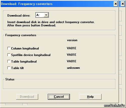

Промерял потенциометры трубки и кассетницы. Все четко. Попробовал прошить U20, U7. U7 не проснулся. Значит, в понедельник начну с него.
Судя по описанию вот это. 8190302.jpg В правом нижнем углу.
