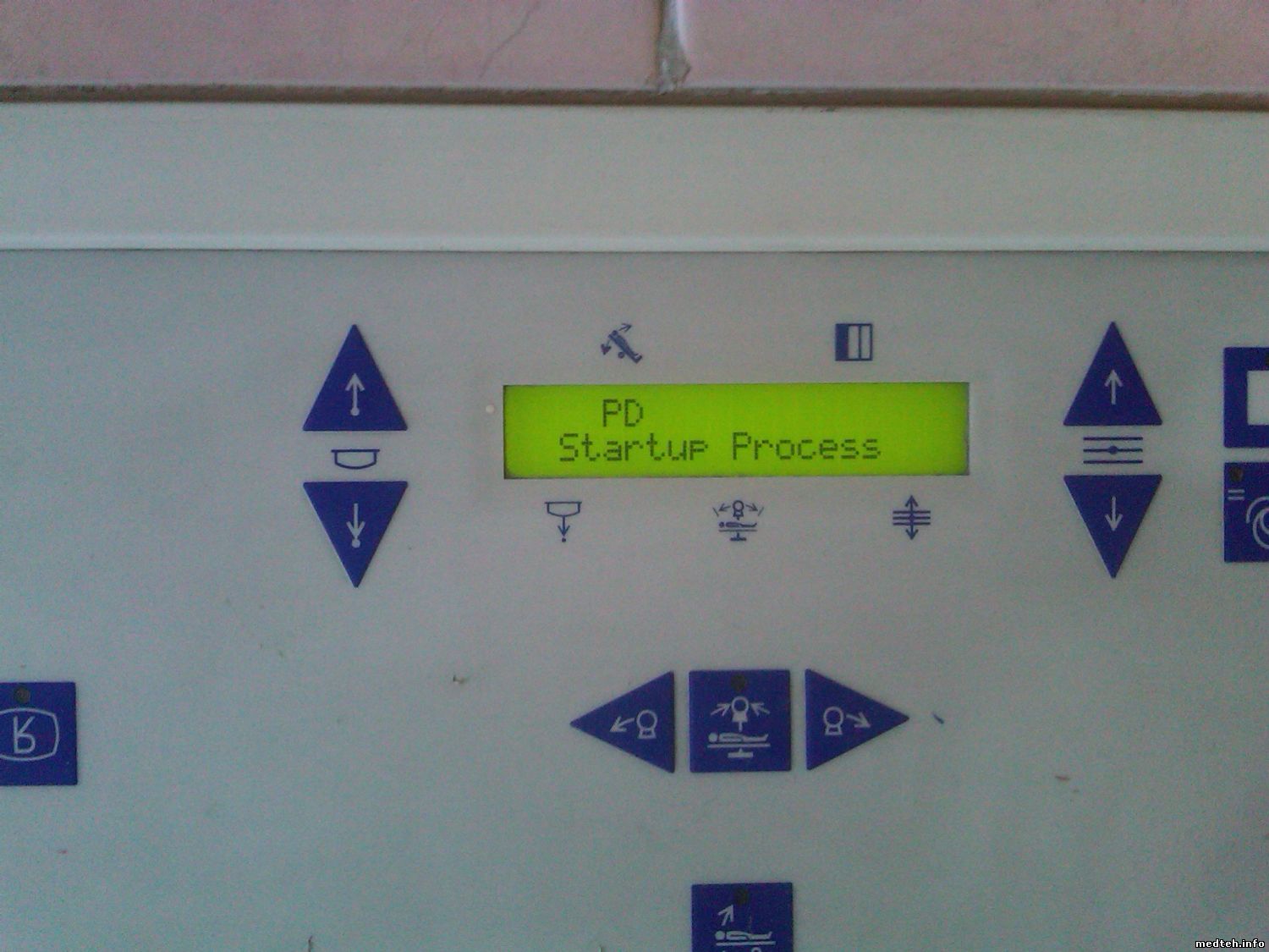

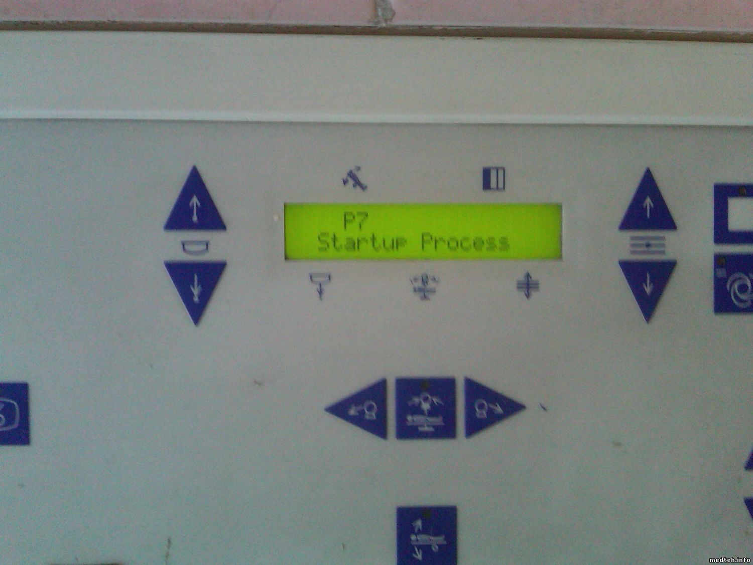

layterДата: Вторник, 17.Фев.2015, 17:16 | Сообщение # 126
інженер з ремонту
львів
г. 200 работает все ок я просто сравнивал загрузки и выход на режим снимка, завтра скину фотки

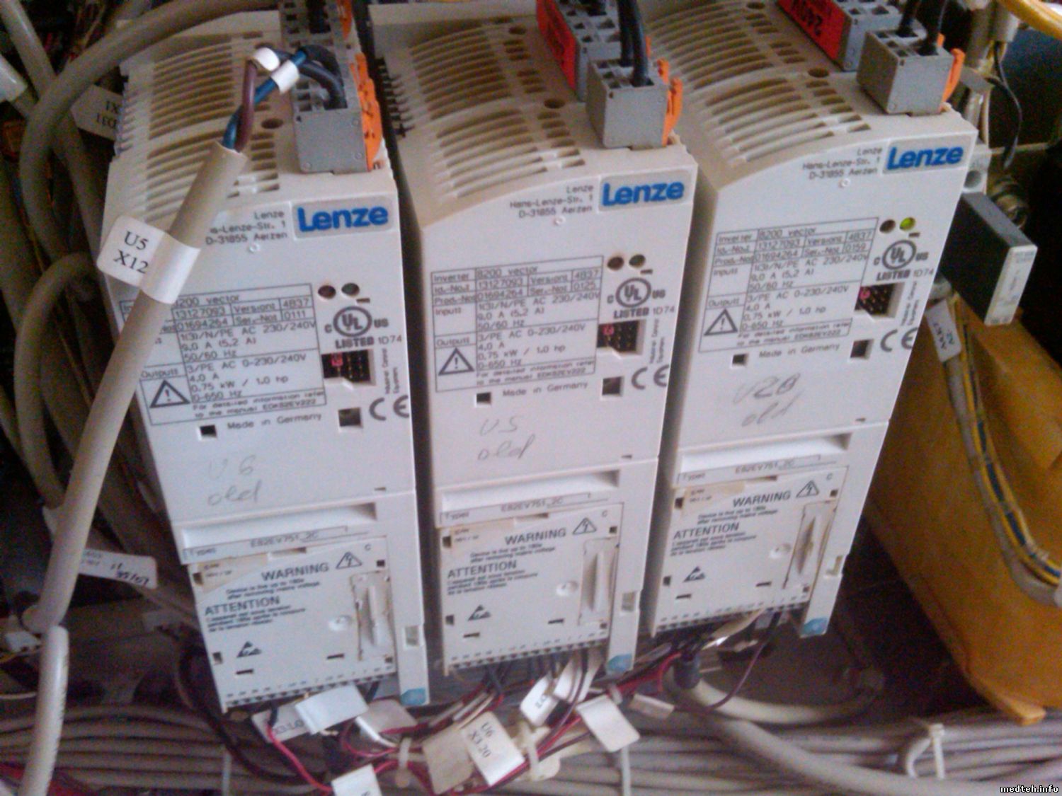

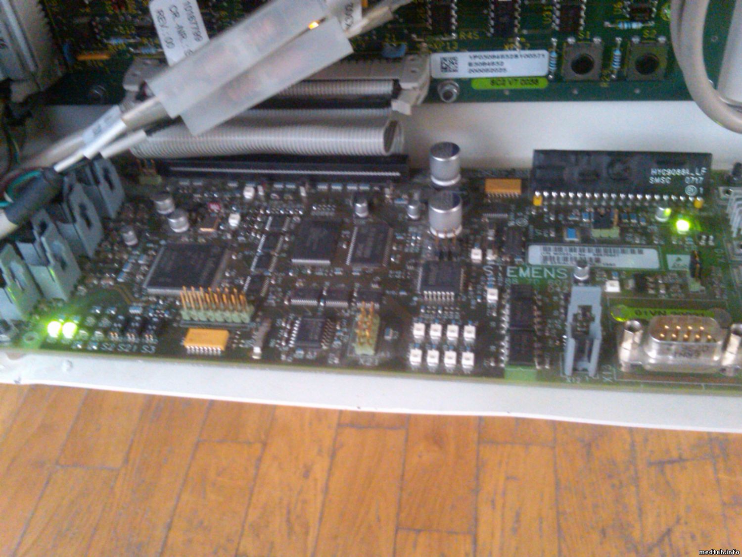

layterДата: Среда, 18.Фев.2015, 14:19 | Сообщение # 127
інженер з ремонту
львів
вот фото що відбувається
9216211.jpg (115.6 Kb) · 7630477.jpg (115.9 Kb) · 0990043.jpg (172.3 Kb) · 7488722.jpg (114.7 Kb) · 3069636.jpg (114.7 Kb) · 8549575.jpg (112.2 Kb)
anton26Дата: Среда, 18.Фев.2015, 17:46 | Сообщение # 128
У вас сообщений: 375
За столом есть большая крышка. Стоит вертикально. Много болтов под шестигранник. Снимите крышку. Там есть автоматы. Проверьте, похоже один отключен. Проверьте аварийную кнопку. Красную. Она должна быть отжата.
layterДата: Четверг, 19.Фев.2015, 17:24 | Сообщение # 129
інженер з ремонту
львів
у меня только две кнопки стоп они отжатые, автомат включен и проводить220в, есть вопросы у меня на плате Д 31 светит диод В19 нашел на него описание "стол поперечной направляющей" идет одновременно с В17 "а В17 не светит вот опис свето деодов у меня светятся еще такие светодиоды В 28,26,25,19,47,30,55,56,57,58,59,27,52,21 (а В53 в пол накала)
anton26Дата: Четверг, 19.Фев.2015, 17:51 | Сообщение # 130
Нет, дружище, светодиоды посмотреть не могу. Сфотайте то, что под крышкой, я писал. Там еще 4 блока стоят одинаковые. Почитайте здесь и фотки гляньте.

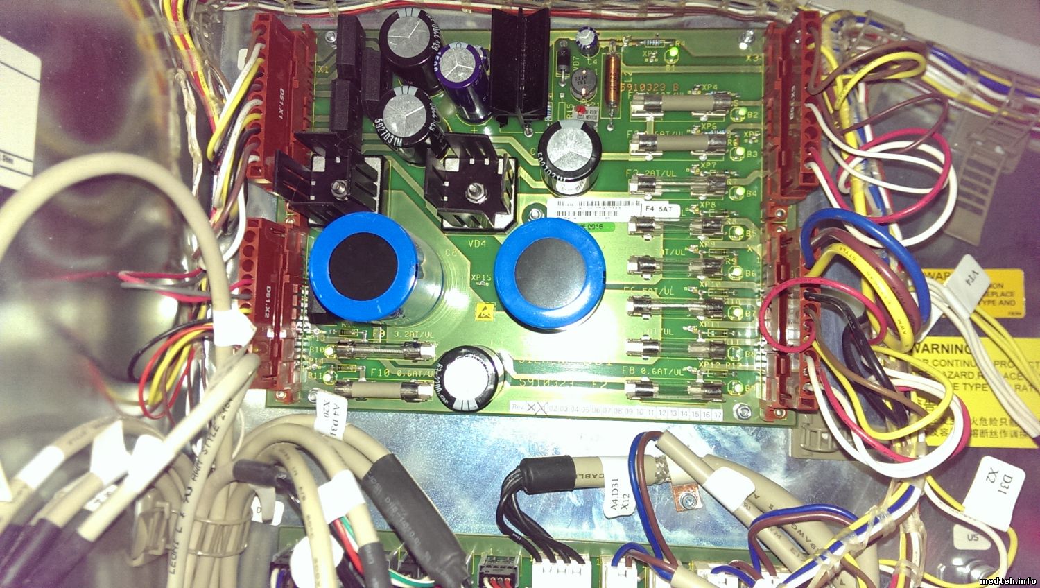

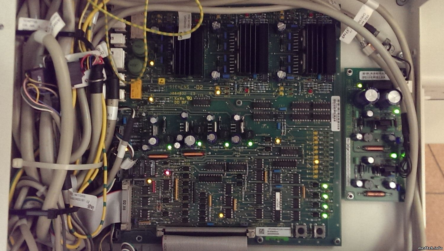

layterДата: Вторник, 24.Фев.2015, 10:39 | Сообщение # 131
інженер з ремонту
львів
фото
anton26Дата: Вторник, 24.Фев.2015, 11:56 | Сообщение # 132
Похоже, меняли местами Lenze U5 и U6. Зачем? Возможно не вы. Тогда кто? Посмотрите откуда питание приходит на Lenze. Если не ошибаюсь, зеленые светодиоды на них должны гореть.
Сложно все. Боюсь, не осилите самостоятельно.

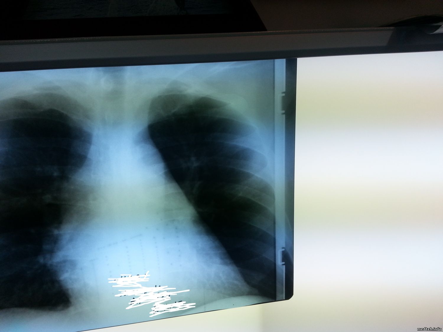

rinzhakДата: Вторник, 01.Дек.2015, 19:29 | Сообщение # 141
У вас сообщений: 186
Петропавловск
помогите понять причину дефекта на снимке (см. фото) - справа...
Сообщение отредактировал rinzhak - Вторник, 01.Дек.2015, 19:33

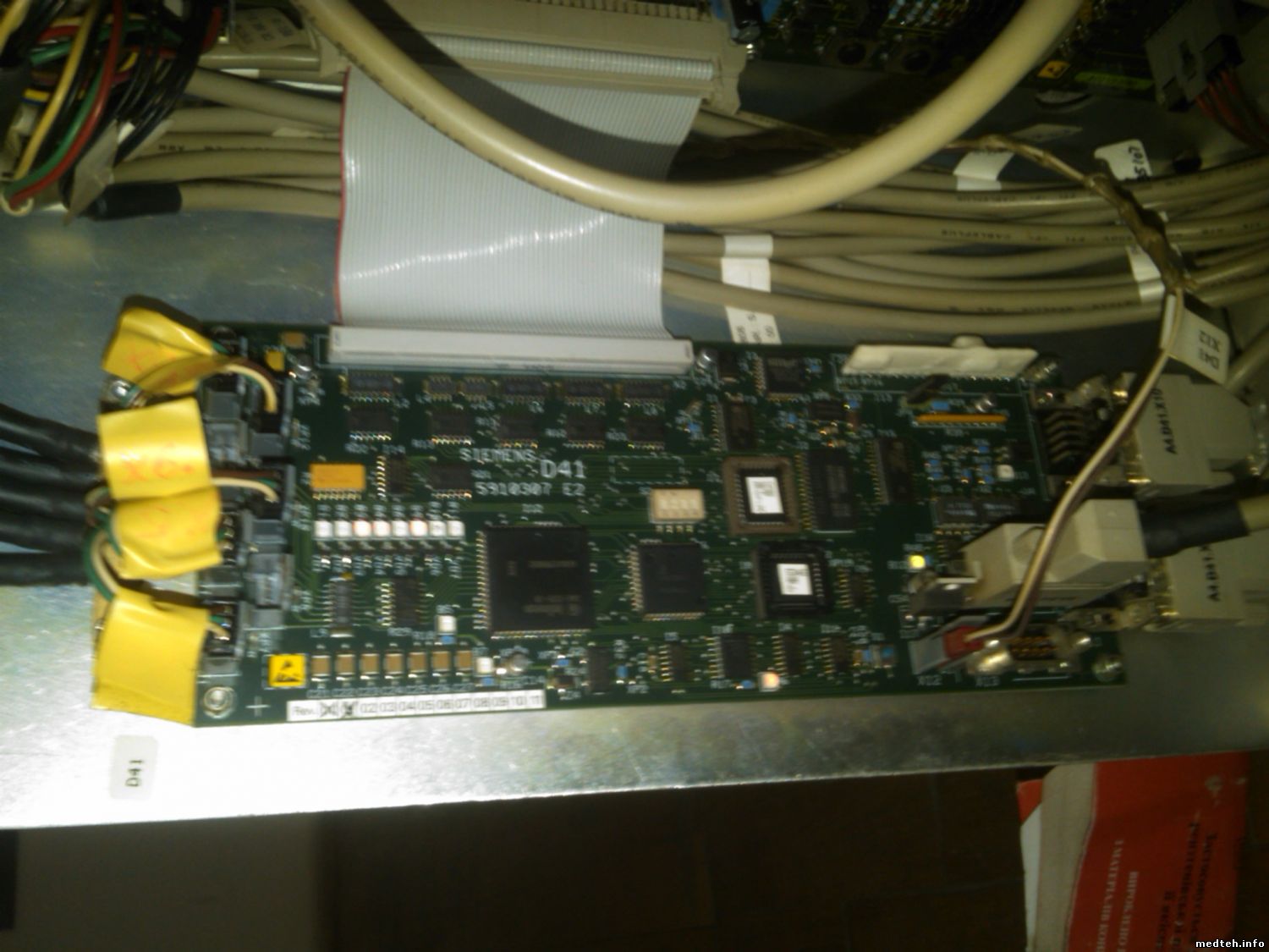

Praktik84Дата: Пятница, 10.Фев.2017, 11:36 | Сообщение # 144
Здравствуйте !
тут такое дело.
Siemens Axiom Iconos R100 (год выпуска если критично то уточню, но вроде 2003)
Ошибка 501/032 Collision
При этом:
мигают все 4 лензе зеленым светодиодом (то есть режим "не готов")
плата D41 не дает разрешение на работу.
естественно стол не движется и не наклоняется.
Ситуация осложнена тем что ремонтировать его уже пытались некоторые ремонтреры, что делали, когда и как неизвестно...
Прочитав форум, приободрился - и проверил CAN адаптеры на лензах U5 U6 - нашел один неисправный дисидиси преобразователь с 24 на 26 вольт
заменил -на 24 на 24 чуть большей мощности. питание 5 вольт появилось.
и ничего не поменялось - ошибка 501/032 Collision никуда не делась ...
просмотрел по пунктах из сервис мануала и того что написано тут
- Напряжение 15 В - есть, т.к. LED_B12 горит.
- 240 В на X1 присутствует, зеленый индикатор мигает.
- Перемычка JP5_1-2 на базовом блоке D41- есть
- Шина CAN - отключил, подключив только две оставшихся лензы - не работает.
- посмотрел осцилографом - импульсы есть на обоих проводах. (амплитуда гдето пол вольта в плюс и в минус .. точно сказать трудно тк осцилограф зело старый и плохой...)
Выдернул шину вообще- включил аппарат. Ничего не изменилось.
КУДА КОПАТЬ ДАЛЬШЕ ?
Есть мысли по поводу ДИП переключателя на 41 плате .. в каком положении он должен быть?
в аппарате есть другая такая же плата - можно ли менять их местами ? (неохота завалить аппарат совсем так как он сейчас работает хоть с неподвижным столом)
Компа подключится к аппарату пока тоже нет, тк в командировку приехал на легке...

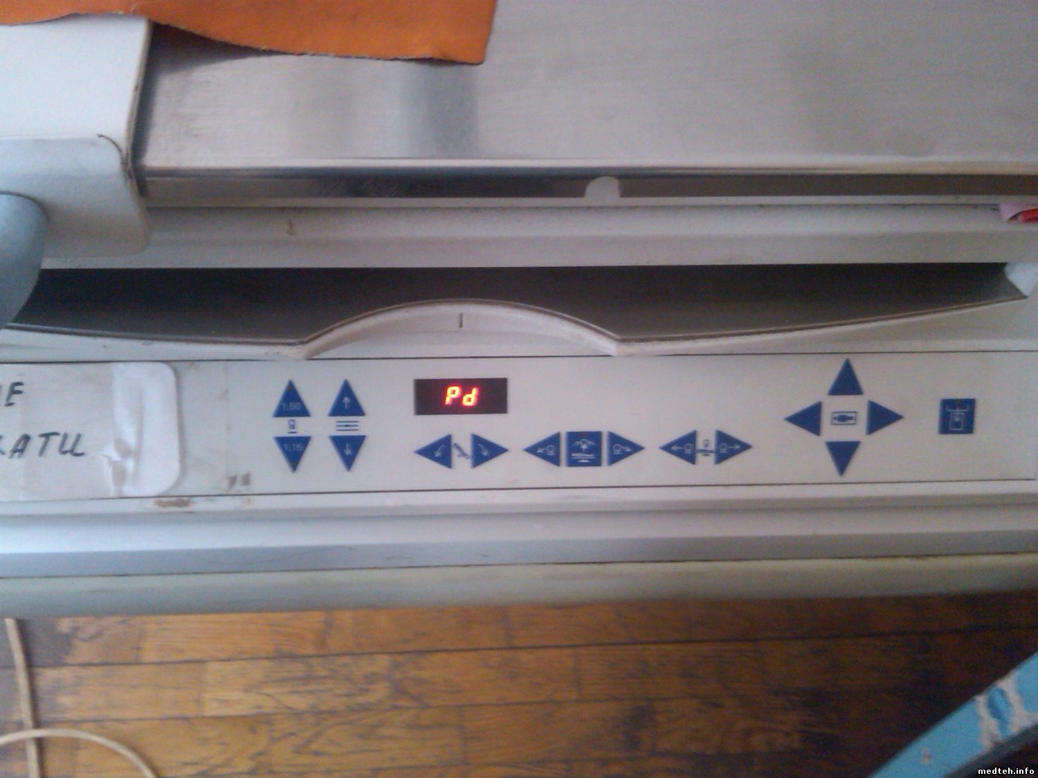

РентгеномеханикДата: Четверг, 08.Фев.2018, 08:57 | Сообщение # 150
У вас сообщений: 72
инженер по рентген технике
Актобе
Добрый день! Кто сталкивался с такой проблемой, включаем аппарат на пульте стола загораются все лампочки на дисплее ничего не пишется прочерки, на втором пульте через минуты 2 загорается ошибка 007. Стол полностью запускается но в какой то момент медленнее вроде тестируется. После теста все функционирует даже кассету принимает и выдает, но иногда излучатель с кассетоприемником и дека стола двигаются или рывками или совсем перестают двигаться, в столе снизу вроде все светодиоды светятся. До этого было один раз такое но несколько перезагрузок это дело решили и работал он 10 дней без единого сбоя, а еще раньше было такое что пропадали частично показания на пульте это положение стола и угол наклона излучателя кто сталкивался с аналогичной ситуацией или у кого есть какие мысли по этой проблеме,помогите разобраться прилагаю видео

kupagenДата: Четверг, 08.Фев.2018, 09:58 | Сообщение # 152
У вас сообщений: 237
Рентгеномеханик, видео не видно. 007 чаще всего связана с потерей связи между устройствами. Посмотрите в генераторе +5В и попробуйте "продёрнуть" разъёмы по линиям связи и питанию. А ещё в ошибке должен быть номер устройства с которым потеряна связь.

kupagenДата: Четверг, 08.Фев.2018, 13:16 | Сообщение # 154
Рентгеномеханик, зачем диск, если Вы не можете идентифицировать ошибку? 007 предусматривает отсутствие связи с одним из 5 устройств. Цитирую себя: "А ещё в ошибке должен быть номер устройства с которым потеряна связь". Зависает аппарат потому что не может связаться с одним или всеми 5 устройствами. В данный момент разговор ниочём. Не трогайте диск - сделаете хуже.
007 32 ICONOS basic unit not ready
