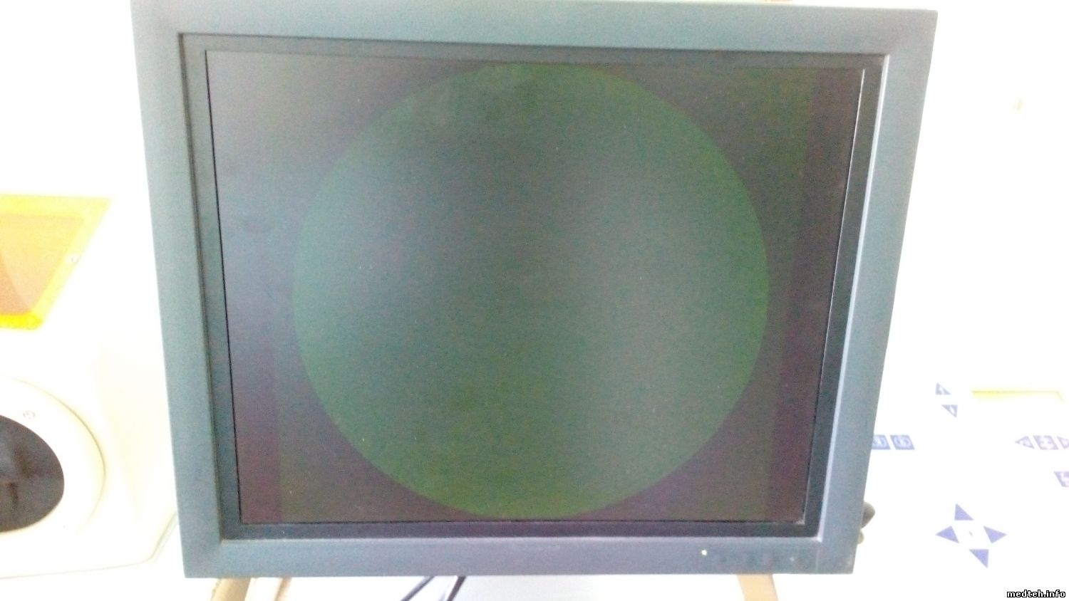

Still547Дата: Пятница, 30.Мар.2018, 09:48 | Сообщение # 161
Возникла проблема: на аппарате AXIOM Iconos R100 в скопическом экране зелёный цвет на фоне.
Замена монитора и кабеля ничего не дала.
Прилагаю фотки экрана и платы videomed:
Сообщение отредактировал Still547 - Пятница, 30.Мар.2018, 09:54

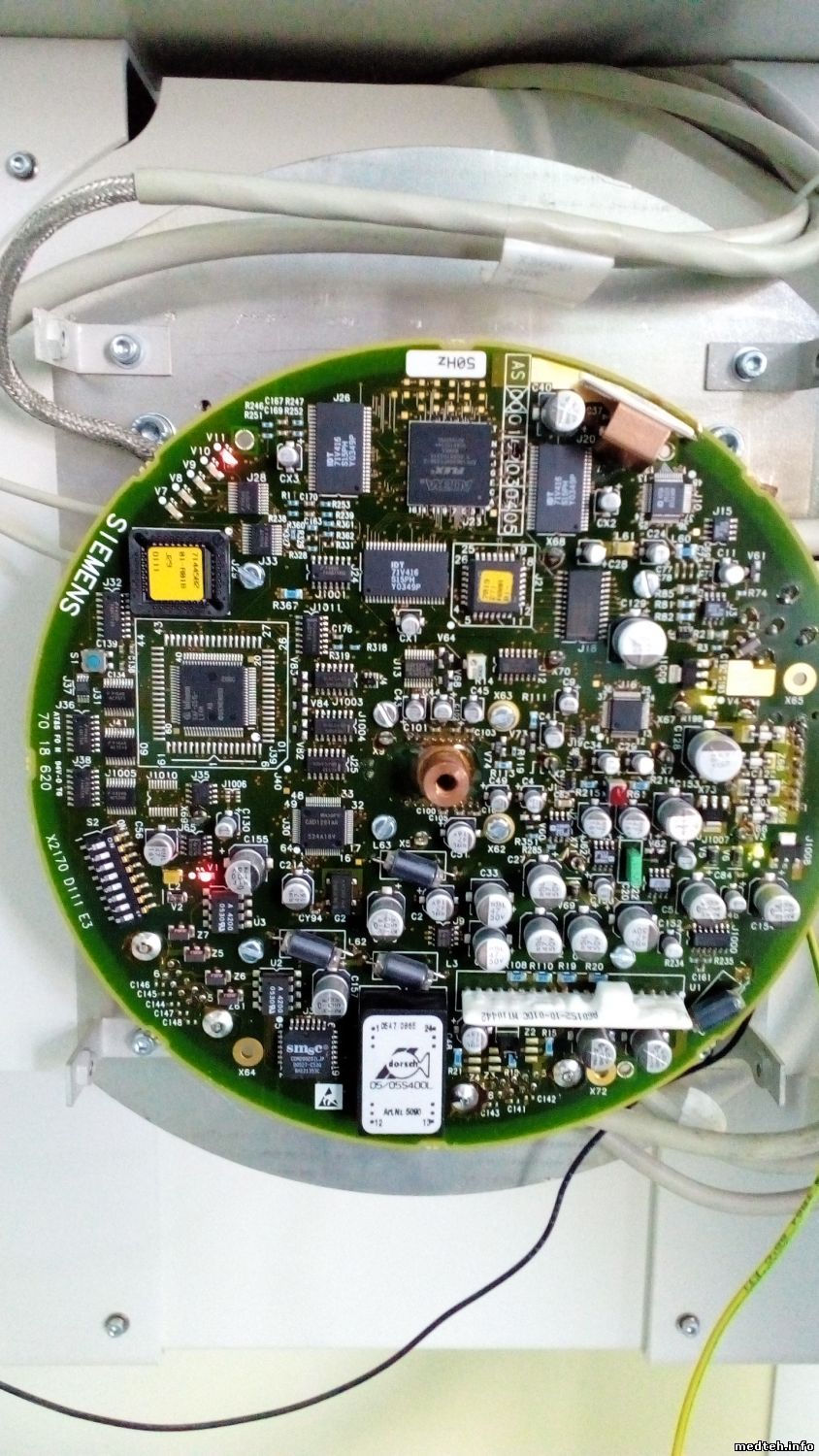

Still547Дата: Пятница, 30.Мар.2018, 09:57 | Сообщение # 162
Плата

Если это плоскопанельный чёрно-белый монитор, то возможная причина в напряжении питания, подаваемого на монитор (поскольку замена монитора результатов не дала). Похоже, что лампам подсветки чего-то не хватает (если проблема в самой лампе, то фон, обычно, имеет розоватый оттенок).
Still547Дата: Воскресенье, 01.Апр.2018, 16:58 | Сообщение # 164
Монитор запитывали отдельным кабелем, результат не изменился

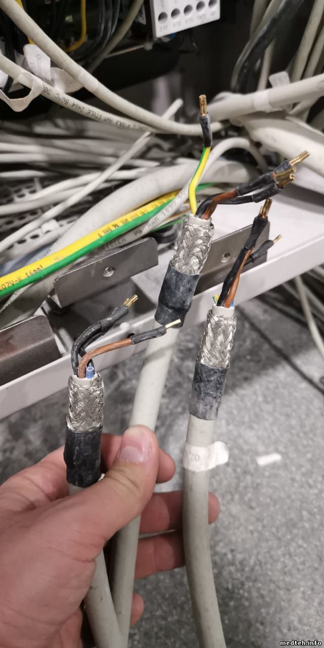

Коллеги, такая ситуация:
Закупили в клинику б\у рентгеновский аппарат Axiom Iconos R200. К сожалению, продавцы не передали никаких документов для монтажа и сборки.
Есть несколько кабелей, идущих от трансформаторов в столе к блоку рядом, кабели - без маркировки.
Если вдруг кто-то может скинуть распиновку, буду благодарен.

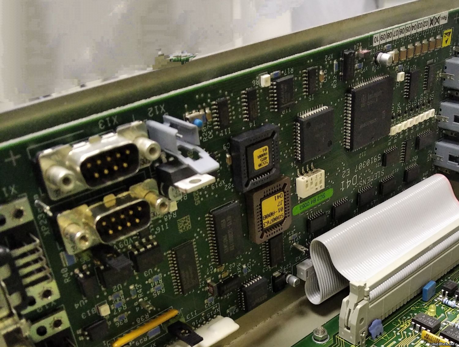

SEWAДата: Воскресенье, 07.Авг.2022, 22:55 | Сообщение # 173
Подскажите, куда конкретно подключать нуль-модемный кабель? В какой блок?
Нужно откалибровать потенциометр кассетоприемника.
SEWAДата: Среда, 10.Авг.2022, 13:01 | Сообщение # 174
Думаю, в плату D41 разъем X13.

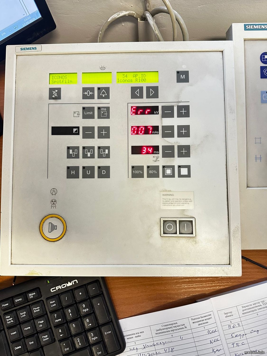

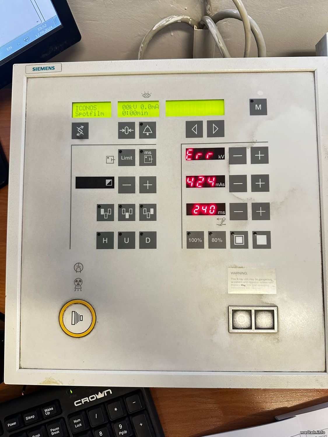

Vampir0182Дата: Среда, 14.Авг.2024, 15:12 | Сообщение # 178
Астана
Личная тема Vampir0182 присоединена к этой специализированной теме.
Рентгенаппарат AXIOM Iconos R100 от Siemens.
Показывает следующее ошибки, см. в прикреплениях.
Подскажите где искать причины проблемы?
Или расшифровку.
