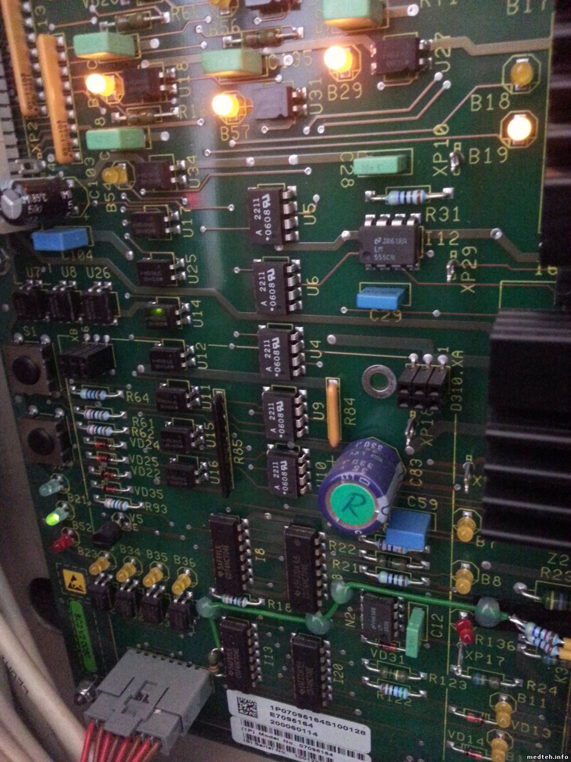

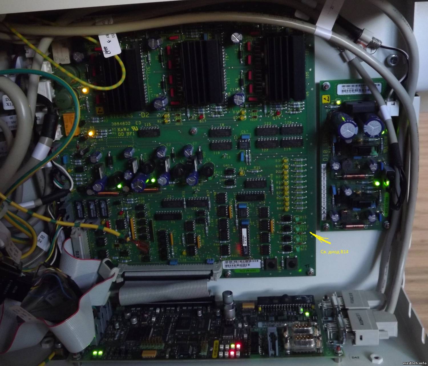

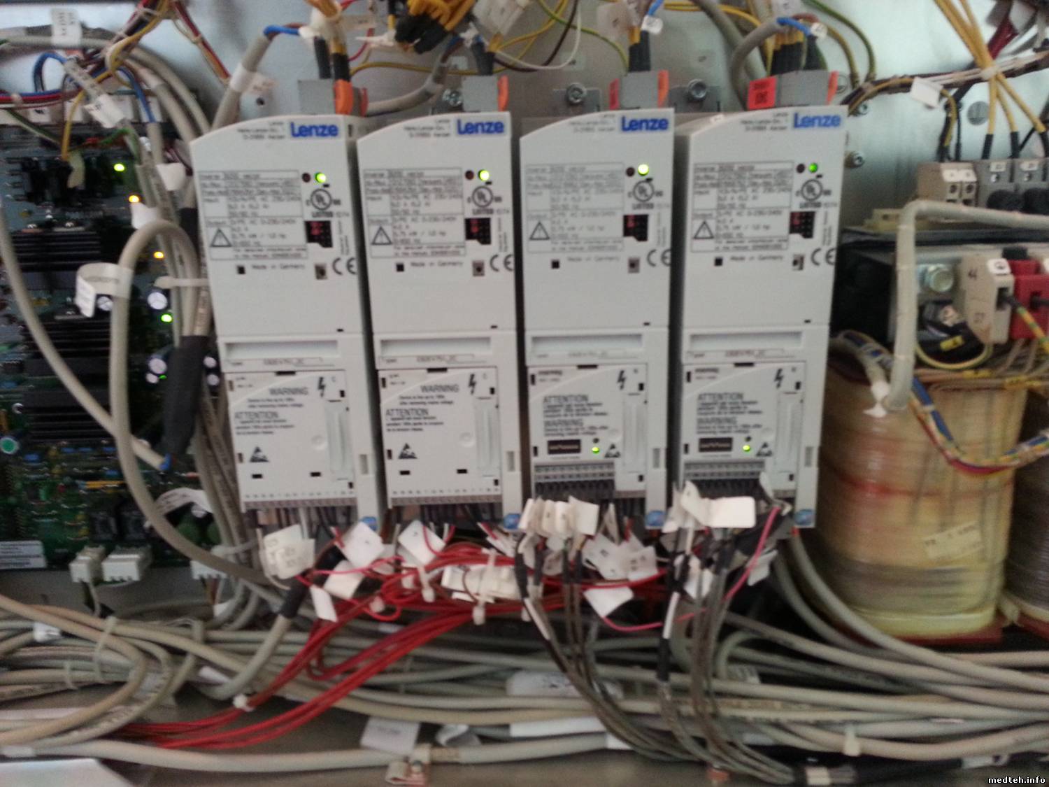

Тэкс, значит вот. Снизу штатива вскрыл блок управления где стоят Lenze. Там на плате D51 (со здоровыми кондерами и предохранителями) не горят светодиоды В5 и В6 (напротив одноименных предохранителей). Остальные работают.
Еще, на плате D2 (в боксе под столом) на контрольных контактах должно быть +24 V (нашли такой рентген, но рабочий. Жаль, что платы проверить не разрешают, путем установки наших). И в нормальном режиме - все светодиоды на плате светятся.
Вопросик: откуда приходит питание на D2?
Значение ошибки :
314 – 048 Meaning:
Error in hardware test + 24 V power supply voltage for the collimator plate and grid drives.
Reason:
During system bootup (initialization), the + 24 V power supply voltage is checked.
Action:
- Check the power supply voltage.
- Check using SSW/ Diagnostic/ Tests/ Monitoring/ Monitoring:Status voltage. LED B14 on the D2 board must go on. Check the voltage at test point XP1 versus XP8 for constancy. If not, replace fuse or the D2 board.
- Replace the spotfilm device D41 board.

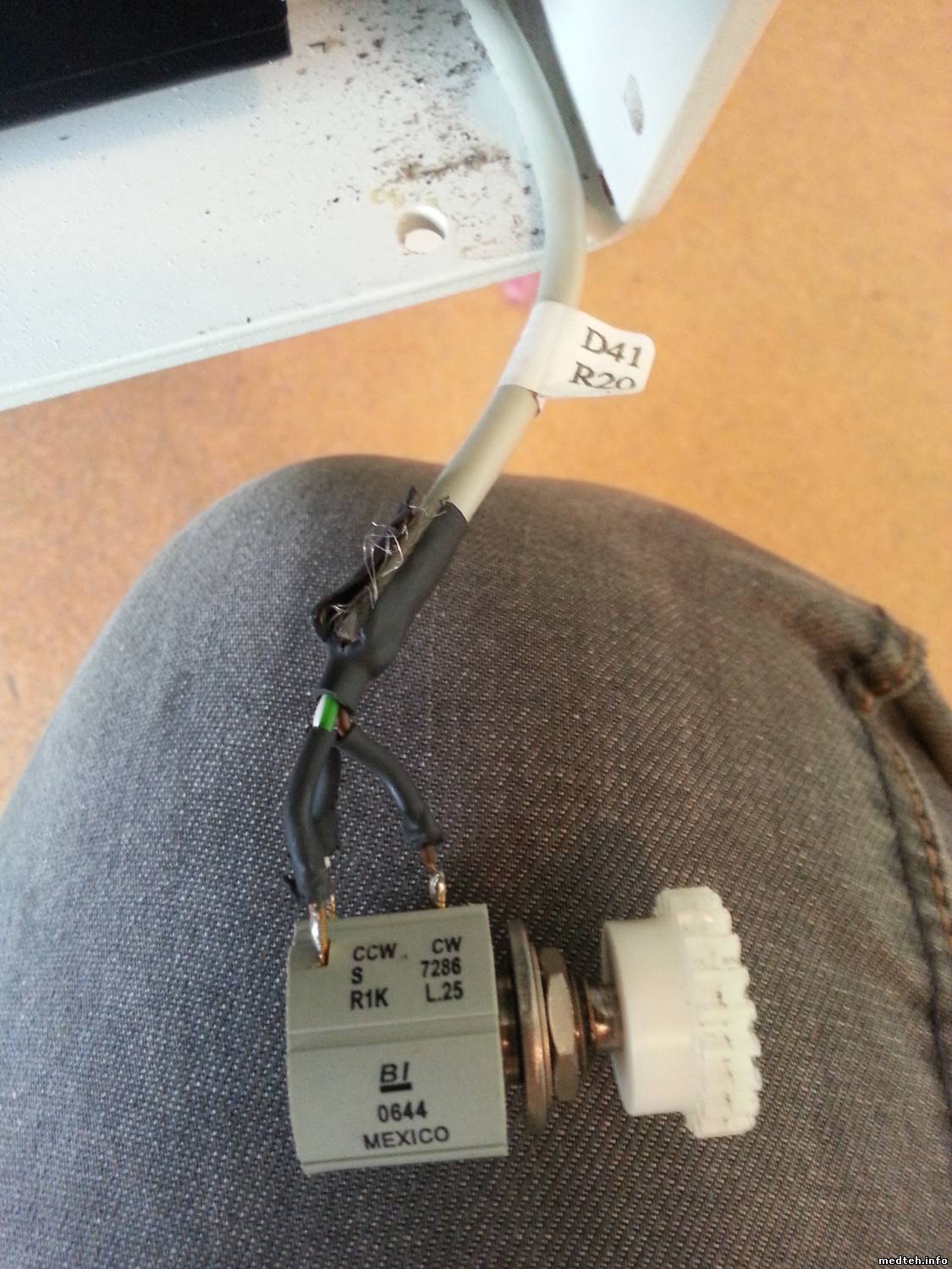

Ош. 254 генерится системой ругаясь на потенциометр компрессии M6.R100. Пошевели рычаг поддерживающий вставляемые компрессионные тубусы,помоги пружине.

аналогичную проблему решаю в настоящее время, причем ошибка как при подъеме стола, так и при попытке изменить положение стойки.
В первом случае было залипание тормоза на валу эл. двигателя. В отношении перемещения стойки - пока в процессе работы...
по результатам отпишусь...
p.s. блок управления Lenze (см. фото) контролирует величину тока эл. мотора, и при его превышении срабатывает защита, я так думаю. А причина превышения нагрузки может быть любая...

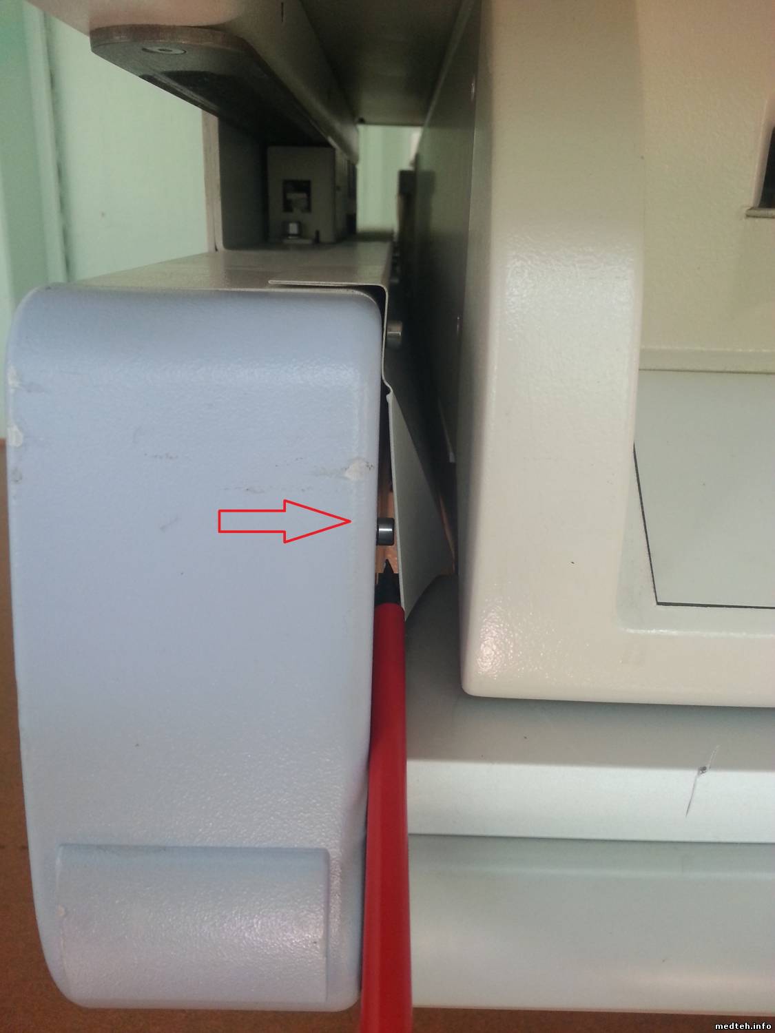

rinzhakДата: Пятница, 07.Июн.2013, 18:36 | Сообщение # 94
У вас сообщений: 186
Петропавловск
всем доброго дня!

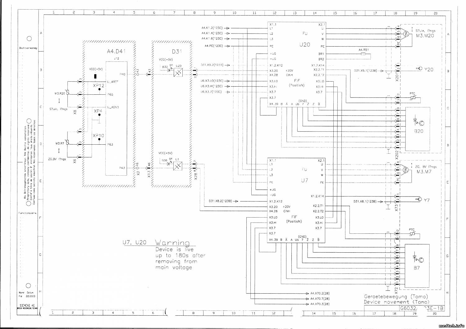

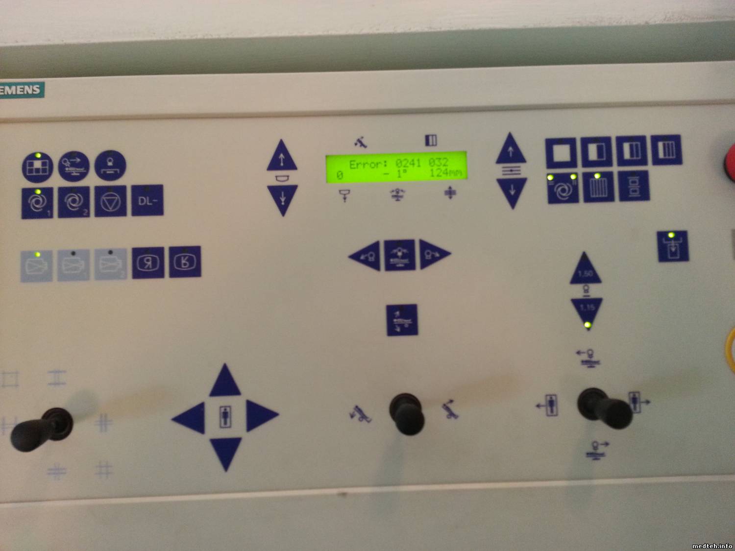

проблема следующая: аппарат давал серию ошибок при попытке управлять столом и стойкой, проблему с подъемом стола решил (заклинил тормоз на моторе М2) далее перешел к похожей проблеме с М7 и М20. В связи с тем, что добраться до тормозного механизма М7 и М20 не так уж и просто, по началу пробовал короткими движениями разработать "туда-обратно" Все шло неплохо, пробег стойки с каждым разом увеличивался до срабатывания защиты по току.
Сразу хочу отметить, что заметка в в папке ICONOS R100 error list касательно потенциометров взята на заметку. На соседней теме форума прочел, что потенциометры надо проверить осциллографом фото 3544060 , чем в понедельник займусь. Уже нашел, на всякий случай аналог файл 7280 pdf.
Дальше возникают вопросы:
1. "туда-обратно" раскачалось по всей длине пробега и в итоге замерло ошибкой 0241 фото 6709984 если до этого при ошибке 254 что ли, т.е. ошибка на потенциометры работал мотор М2 (подъем стола), то после этого эксперимента и он встал...
2. как написано в расшифровке 0241, так все и проверил:
Meaning:
Basic unit: safety breaker deenegized.
Reason, Cause:
- Emergency stop switch pressed.
- Safety breaker has responded (unit has moved into the safety circuit).
- Limit switch defective or a cable break
- 24 V~ for the safety breaker missing
Action:
- 24 V~ for the safety breaker missing: test points A4.D31.XP14 versus XP2; F10 fuse on the A4.T1 transformer OK? (thermoswitches T1.S1 to T1.S3 OK?)
- Move the unit out of the safety circuit.
- Check limit switches and cabling.
судя по тексту вероятно заклинил тормоз, но не совсем понятна эта строчка - test points A4.D31.XP14 versus XP2
что это за контакты?

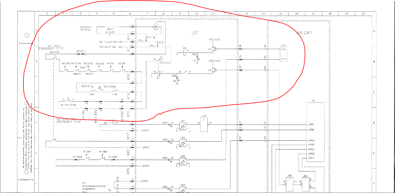

судя по схеме см. фото 9418061 эти контакты не имею ничего общего с тормозами М7 и М20;
3. сам себе усложнил работу нажав на S1 reset на плате A4.D41 (теперь мучаюсь в догадках - чего натворил) А натворил вот чего - если до RESETa горели индикаторы B33 и 36 на плате D31? то теперь они потухли см. фото 9936386
4. если все-таки заклинили тормоза, всяко придется расцеплять цепь и снимать моторы М7 и М20. Как думаете, цепь имеет какую-нибудь строгую натяжку, или можно тактильно пощупать натяжение, запомнить, и после сборки натянуть?
3544060.jpg (186.0 Kb) · 7280.pdf (348.6 Kb) · 6709984.jpg (91.5 Kb) · 9418061.jpg (163.7 Kb) · 9936386.jpg (218.7 Kb)
Сообщение отредактировал rinzhak - Пятница, 07.Июн.2013, 18:45

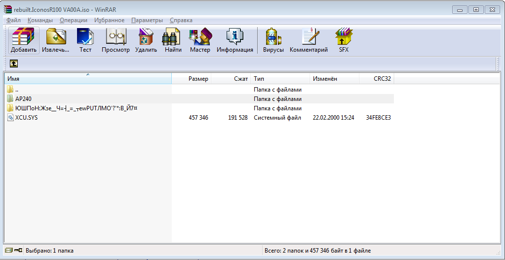

anton26Дата: Воскресенье, 09.Июн.2013, 18:13 | Сообщение # 95
У вас сообщений: 375
test points A4.D31.XP14 versus XP2 означает, что нужно померять напряжение на плате А4.D31 между точками XP14 и XP2. Должно быть 24В переменки. Если нет, проверяем предохранитель F10 на выходе А4 трансформатора Т1. Термопереключатели, думаю не пригодятся. Если напруга есть - все хорошо.
Тормоз сработал. Но тормоз - следствие.
Выключи аппарат. Посмотри внимательно - ищи белый автомат справа в конце. Он должен быть включен. Примерно по центру вверху пускатель. Он размыкает цепь и лампочки могли погаснуть из-за него. Почему? Ток превысил допустимый и сработала защита. Раз ты баловался с движениями, контакты подгорели. Постучи его, чтобы контакты очистились. Включи аппарат.
Постарайся посмотреть, какие концевики зажаты.
Не вздумай трогать цепь или снимать моторы!
Хорошо бы комп подключить. Но это если ты понимаешь, что делаешь. Нужен комп с виновз98 и нуль-модемный кабель.
Сообщение отредактировал anton26 - Понедельник, 10.Июн.2013, 15:20
rinzhakДата: Вторник, 11.Июн.2013, 13:55 | Сообщение # 96
Петропавловск

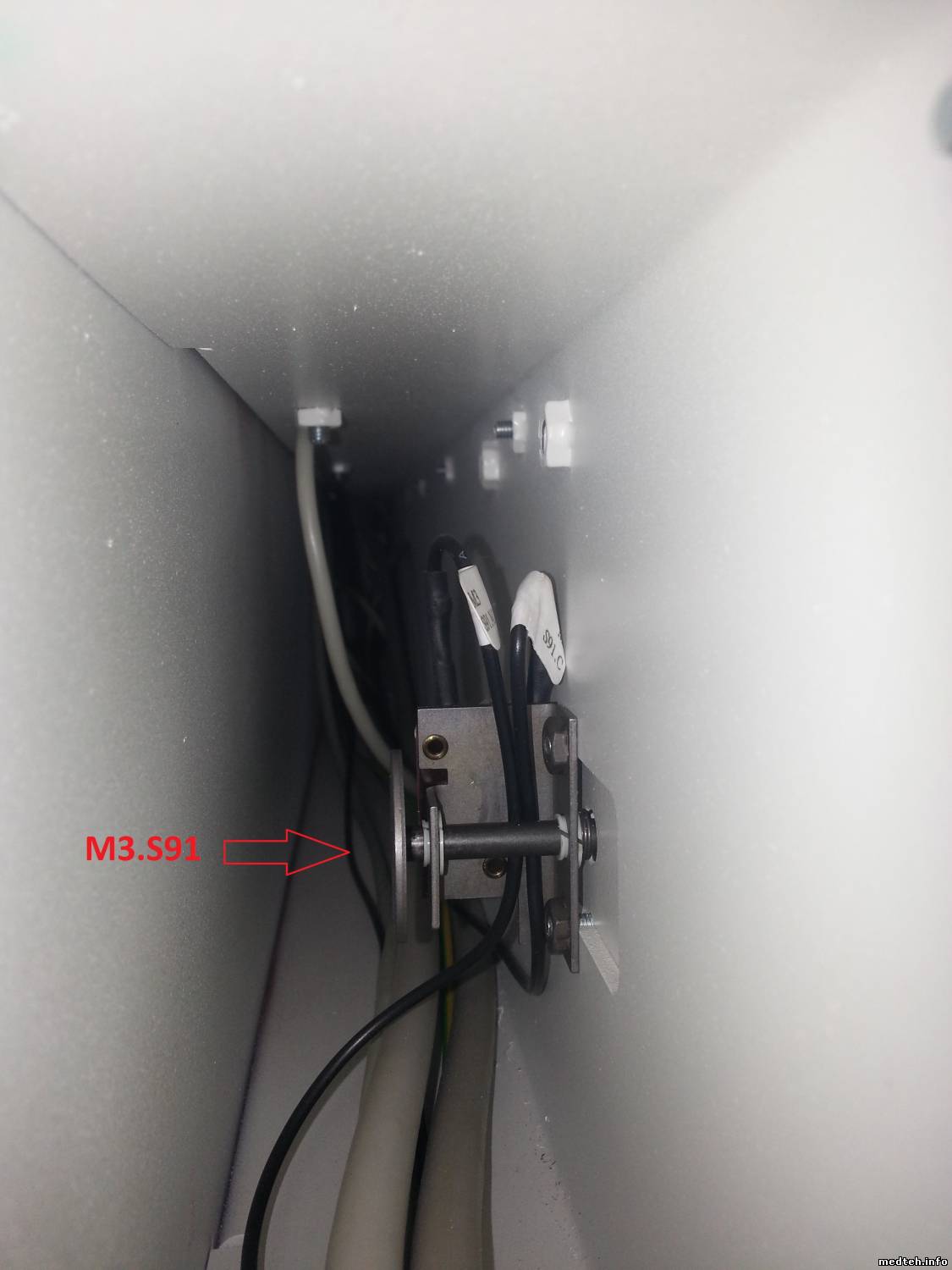

да, спасибо! с этой проблемой разобрался:
когда отвел стойку до упора, зажал концевик M3.S91 (фото 6541441.jpg). Кстати, болт крепящий крышку не совсем удобно расположен, (фото 2080681.jpg) т.к. если стойка отодвинута к краю, и по какой либо причине отказ системы, то выкручивать болт будет проблематично
помогла разобраться и схема, (фото 5489381.png) хорошо в больнице не потеряли!

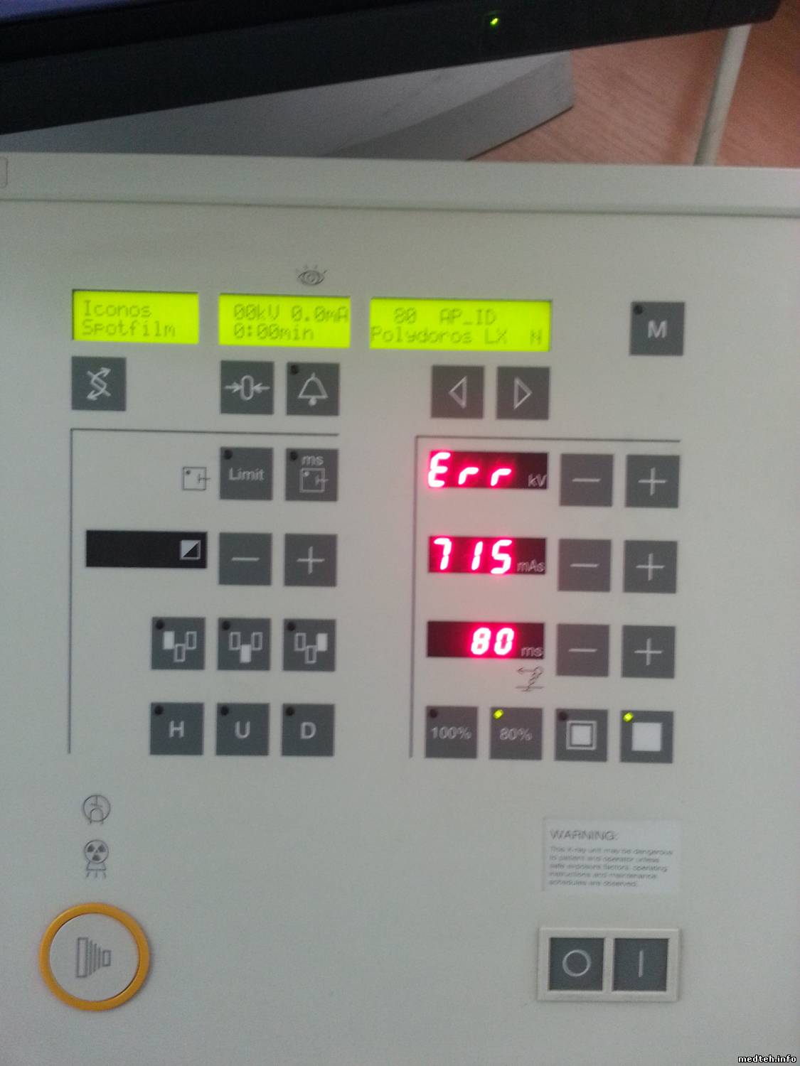

Сейчас все более менее двигается, но время от времени выдает ошибки 251 - 253, потенциометры надо менять - уже заказали..
2. Во время снимка выходят ошибки 711 и 715, (фото 1288270-6310560.jpg) при этом снимок получается (фото 7791192.jpg). Посмотрел в расшифровке кодов ошибок, вариантов причин отказа много, причем самых печальных - буду разбираться, по результатам отпишусь...
6541441.jpg (78.1 Kb) · 2080681.jpg (83.7 Kb) · 5489381.png (111.5 Kb) · 1288270.jpg (71.8 Kb) · 6310560.jpg (93.1 Kb) · 7791192.jpg (101.2 Kb)
Сообщение отредактировал rinzhak - Вторник, 11.Июн.2013, 14:00
anton26Дата: Вторник, 11.Июн.2013, 15:20 | Сообщение # 97

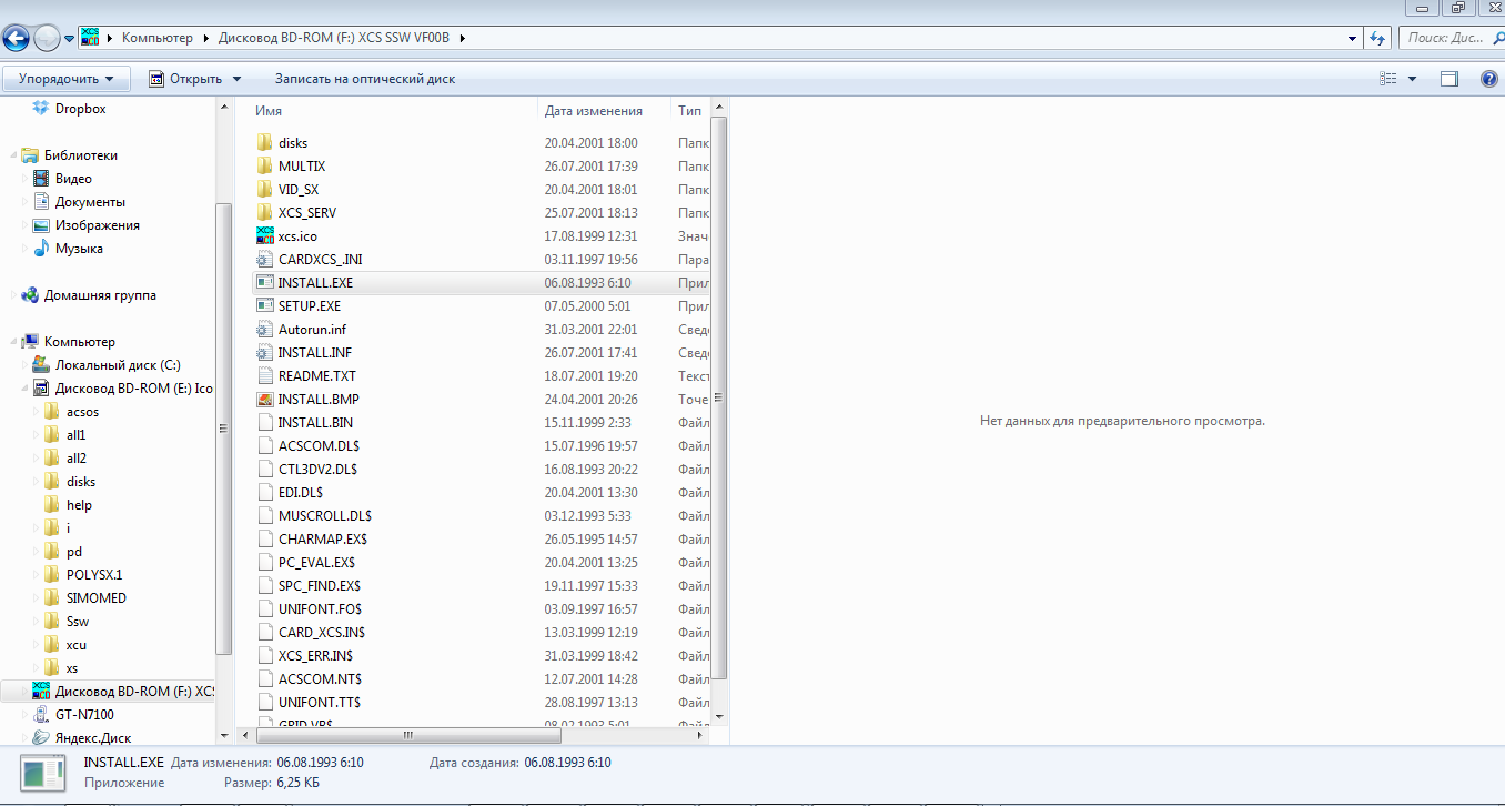

Гыгыгы. Я чуть с ума не сошел: как снять крышки, если стол в вертикальном положении?
Найди комп со старой виндой, скачай образы из сообщения. Читай, но не торопись с выводами. Похоже у тебя и с Lenze проблемы. А пульт у меня поновее. Ну не суть...
Насчет подключения компа подумал?
rinzhakДата: Вторник, 11.Июн.2013, 15:33 | Сообщение # 98
Петропавловск
да, конечно...
Win 98 говорите?! щас поищу в internete эту версию, кстати вы скорее всего с "виртуалки" подцеплялись? - как без проблем?
anton26Дата: Вторник, 11.Июн.2013, 17:14 | Сообщение # 99
Никаких виртуалок! Посмотрите требования в скачанных образах. Советую поискать старый комп. Есть в каждом мед учреждении.
Сообщение отредактировал anton26 - Вторник, 11.Июн.2013, 17:15
rinzhakДата: Вторник, 11.Июн.2013, 17:31 | Сообщение # 100
Петропавловск
открыл, но не понял, а где тут файл readme?
Сообщение отредактировал rinzhak - Вторник, 11.Июн.2013, 17:45
anton26Дата: Вторник, 11.Июн.2013, 18:38 | Сообщение # 101
Эх, погорячился я. Рано вам, батенька, компы подключать))) Это не архивы. Это образы дисков. Использовать через виртуальный CDROM. Ну либо откатать на болванку.

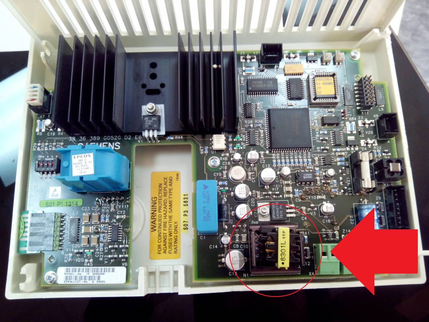

shr1Дата: Четверг, 01.Авг.2013, 11:54 | Сообщение # 104
student
Латвия
ventspils/kuldiga/riga
zdrastvuitje, pozhalsto podskazhitje gdje eta shema nahodjitsa, njemogu naitji, otmetje na fotke pozhalsto.
3793503.jpg (79.6 Kb) · 1837300.jpg (77.1 Kb) · 7304944.jpg (69.9 Kb) · 8021061.jpg (82.3 Kb) · 2338665.jpg (76.3 Kb) · 2919501.jpg (89.9 Kb)
olegpДата: Четверг, 01.Авг.2013, 20:56 | Сообщение # 105
У вас сообщений: 205
Набережные Челны
shr1, Эта плата находится внутри частотного преобразователя LENZE. Смотри фото 0645148.jpg в посте№27
IgorAДата: Пятница, 02.Авг.2013, 00:31 | Сообщение # 106
У вас сообщений: 60
Узбекистан
Ташкент
На фото 2338665.jpg под крышкой слева (много винтов)

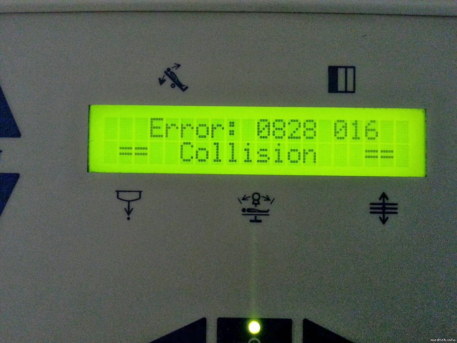

У него нет скопии, давно уже нет, со слов оператора.
И выдаёт ошибку Err: 0828 16
При этом аппарат конечно работает, но вот в чем ошибка и где искать скопию unknown
Если у кого то есть хотя бы расшифровка ошибки, буду очень признателен.

Давно это было, где то за штативом под кожухом была маленькая коробочка блока питания УРИ, проверь её. Да кстати может кто знает как называются ижбт модули инвентора? Питающего POLIDOROS.

016 828 Blanking level adjustment error
Manual.pdf (1.05 Mb)

Здравствуйте, ребята!
У меня есть одна просьба. Наша медсестра выбила блок управления случайно. Она снесла электронной элемент, который вы видите на картинке. Моя просьба, если у кого-то есть возможность снимать то, что установлен на элементе, я был бы чрезвычайно признателен. Если у кого то есть электронная схема может также оказаться полезным для меня.
Заранее спасибо!

Умер жесткий диск в блоке XCU (при подключении к другому компьютеру - никаких признаков жизни)
Стоял жесткий DeskStar IC35L030AVV207-0 (30,7 GB)
удивили настройки HDD в BIOS (50 МБ) но возможно так и должно быть,
поставил другой HDD 40 Gb предварительно разбив на 2 раздела (при восстановлении с дискет в .BAT файле видно, что файлы записываются на С и D ) после процедуры восстановления описанной в документации - начинается загрузка с жесткого диска, и вываливается ошибка инициализации HD0-LBA=ffffff и ругается на отсутствие файла RDISK.INI соответственно аппарат дальше не грузится. При попытке подключения ServicePC - ругается на то, что ответы приходят только от процессора платы D320 и отсутствие подключения к XCU (вполне закономерно - XCU не загрузилась)
Как я предполагаю HDD должен быть размечен как-то по "особому"
Помогите установками HDD в биос данного аппарата, по сервиске - к новому XCU идет дискета c настройками BIOS(в моем случае отсутствует) и желательно образ жесткого диска (хотя бы геометрию разделов знать).
DARKOSHAДата: Вторник, 25.Ноя.2014, 22:42 | Сообщение # 116
Ведущий инженер
Какая точно модель (P/N) блока XCU?
Какая геометрия диска была задана в BIOS-е?
Какой тип процессорной платы? rocky-418?
Рекомендую поискать диск обьема меньше 8ГБ, пойдет даже 250МБ.
Можно даже использовать флеш-диски, главное что бы интерфейс был IDE.
Диски должны быть размечены досовским FDISK-ом с файловой системой FAT16.
Соответственно размер логического диска не должен превышать 2ГБ.
По идее больше ни чего нет в нем "особого"...

С винтом справиться удалось - винт подходит любого размера, только разделы разбивать нужно именно с XCU (подключив видеокарту ISA, и загрузив с DOS-овской дискеты FDisk. Винт размеченный на другом компе так и не удалось заставить работать)- после чего восстановление проходит на "ура".
Так, что тему можно закрывать - аппарат заработал!
