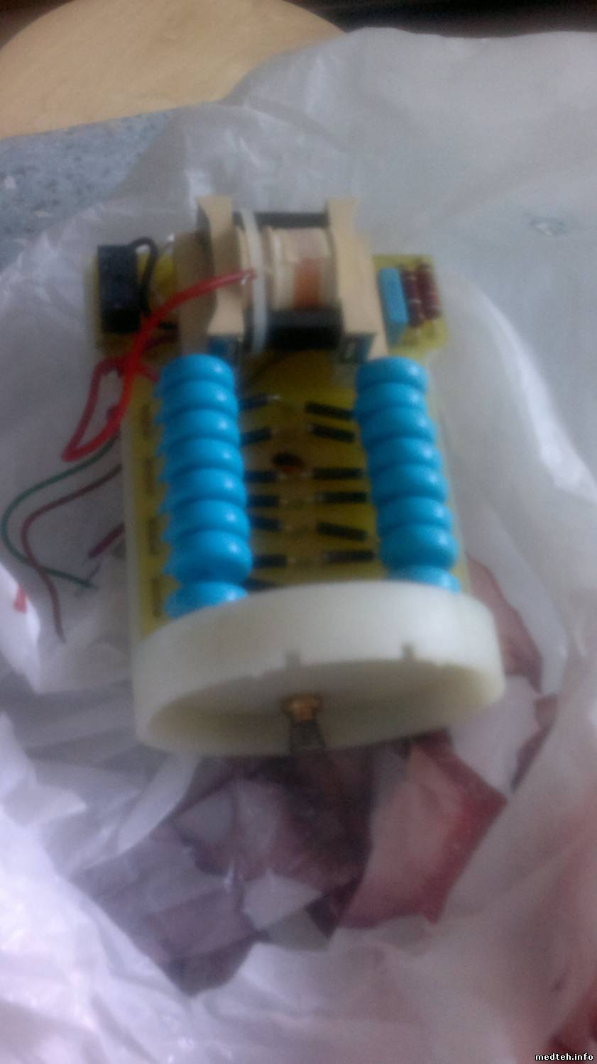

Сними пластик с головы. На гермовводе в голову два провода идут через резисторы.
Один из них выход делителя напряжения, второй выход токового шунта.

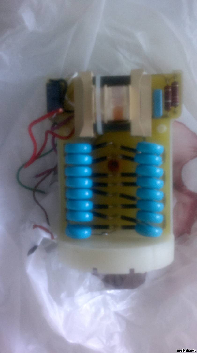

Нашел dance2
Тыц
А вот так выглядит делитель
Сообщение отредактировал attache - Четверг, 28.Фев.2013, 13:16

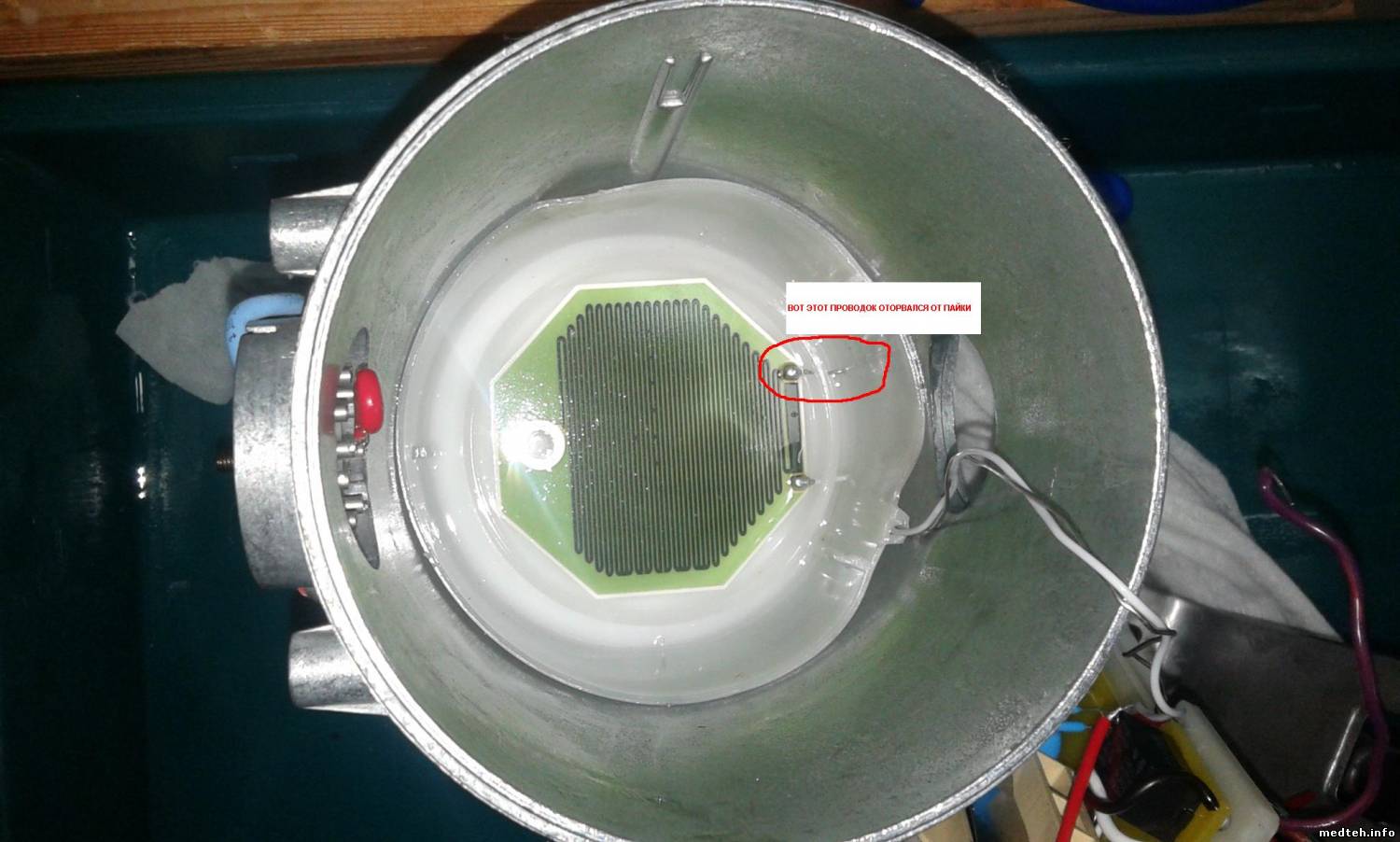

denisaДата: Четверг, 29.Авг.2013, 12:16 | Сообщение # 37
Стоматология
Солнечногорск

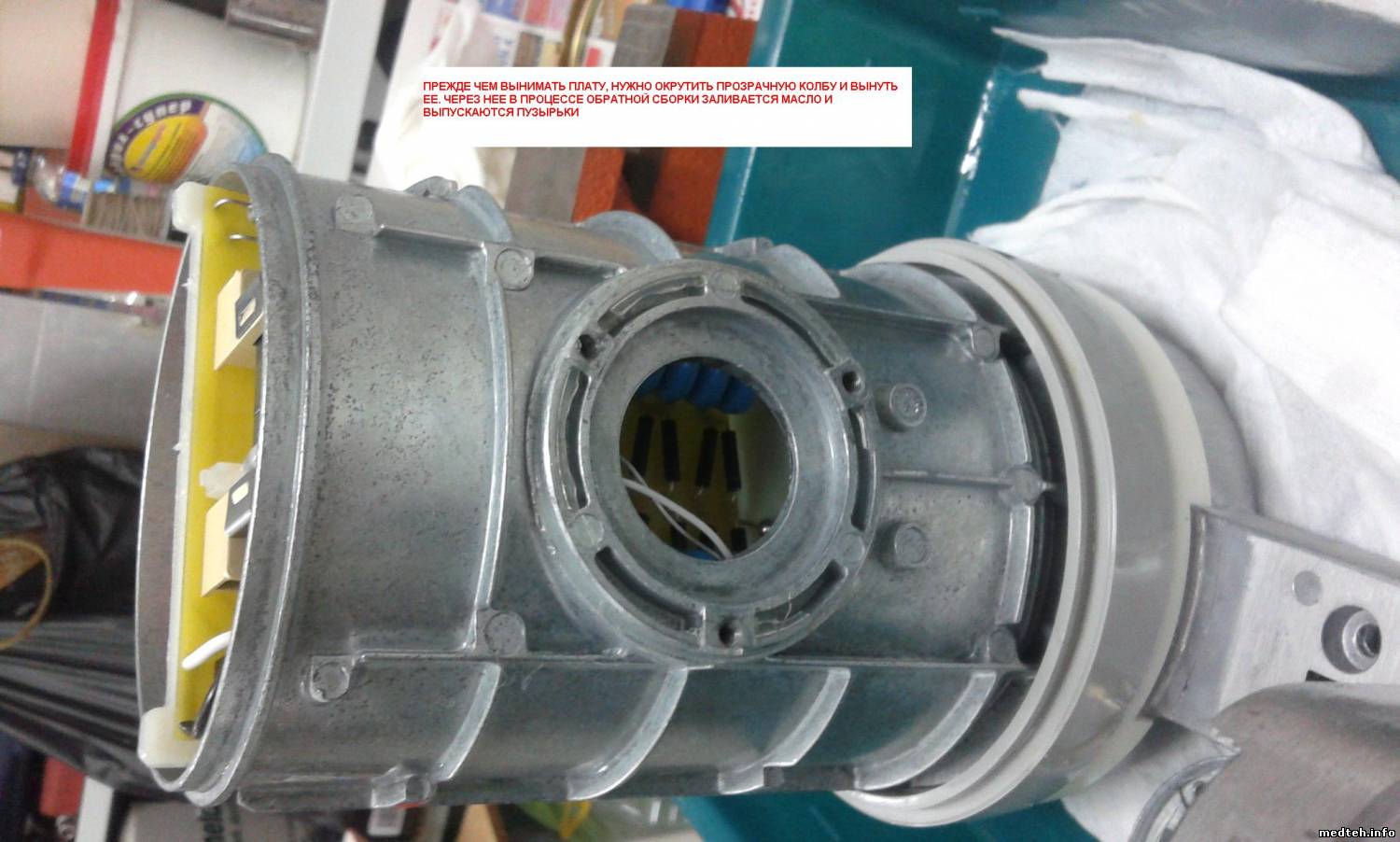

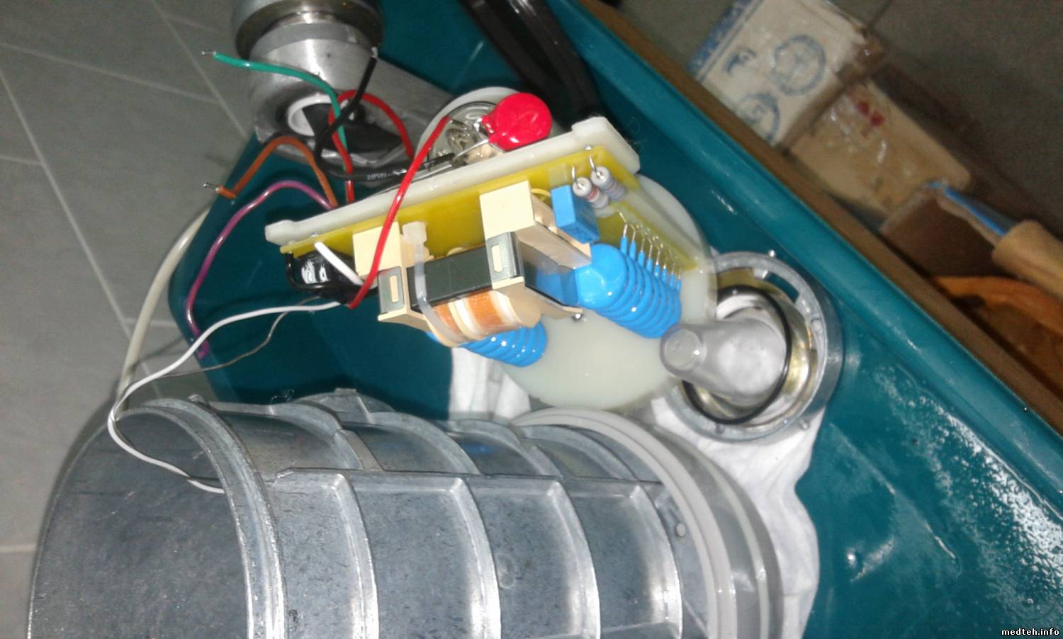

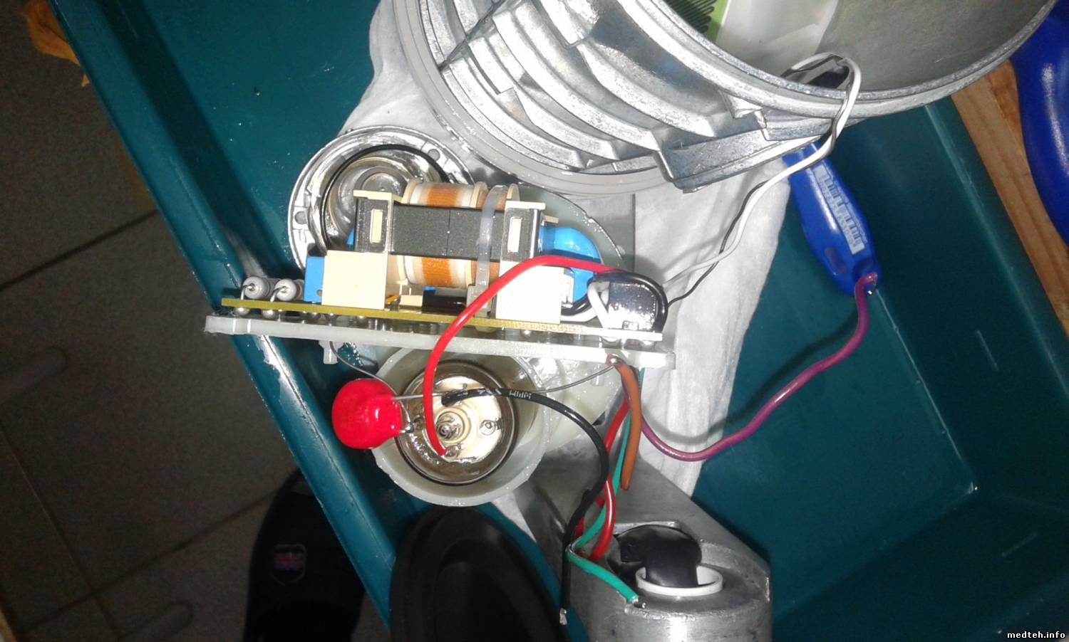

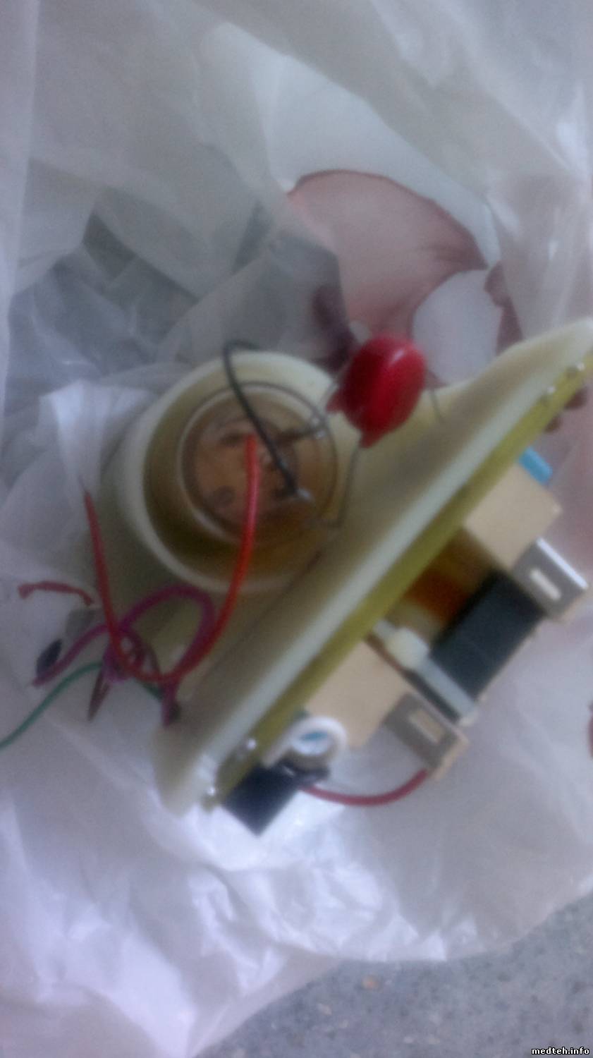

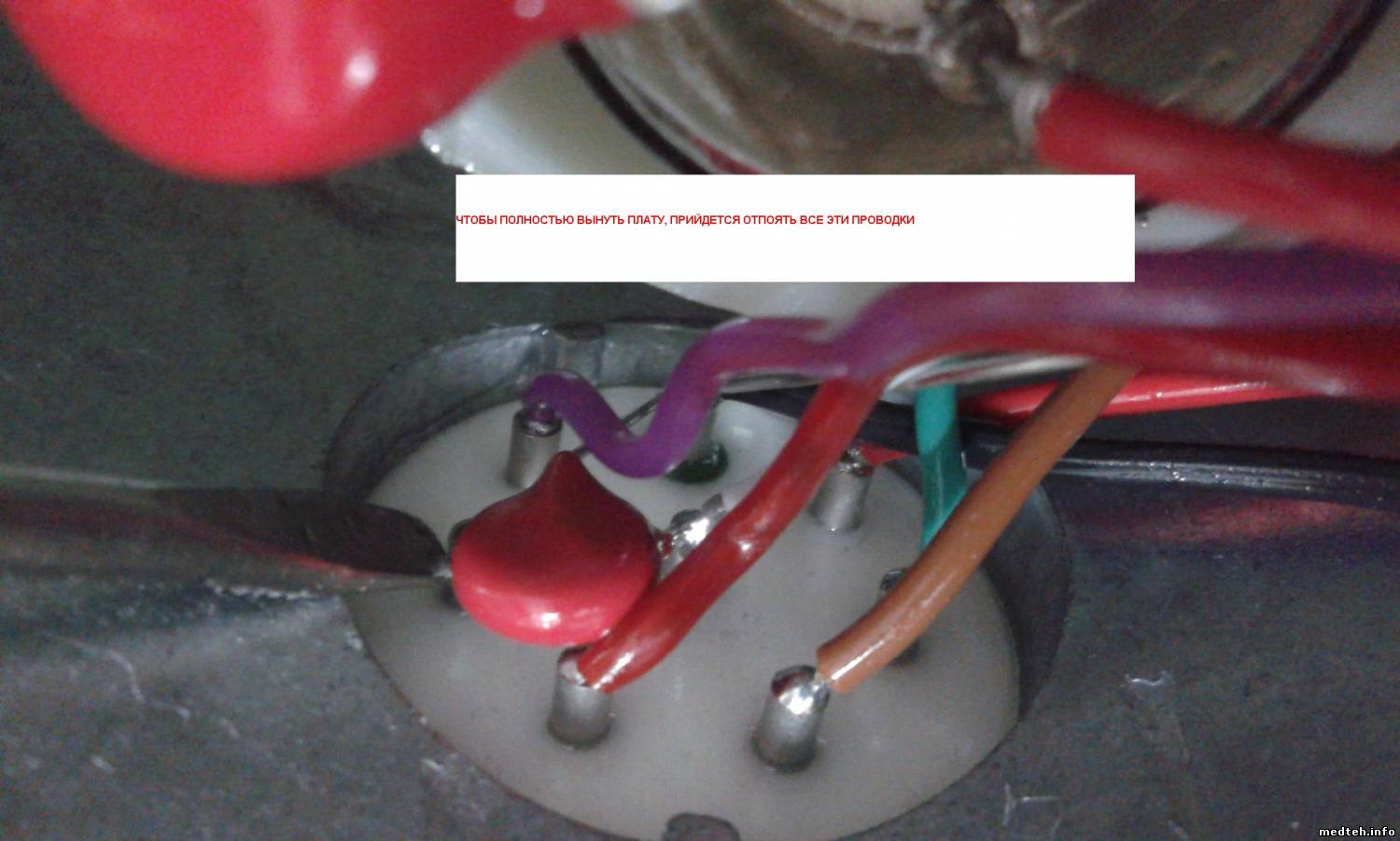

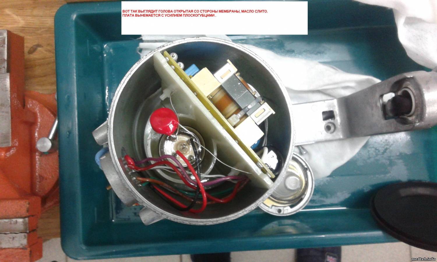

Спасибо за помощь, разобрал голову, слил масло, вынул плату (пришлось отпаять все проводки от герм ввода), оказалось оторвался поводок от делителя в месте пайки (тот который без изоляции). Затем все обратно собрал (купил рансформаторного масло), залил масло обратно, закрыл мембрану с боку, выпустил пузырьки через прозрачную колбу. Подсоединил все к аппарату и все заработало)
denisaДата: Четверг, 29.Авг.2013, 12:48 | Сообщение # 38
Стоматология
Солнечногорск
Вот фото отчет как я делал, может кому поможет в ремонте)
0515202.jpg (120.5 Kb) · 1518251.jpg (130.6 Kb) · 3333586.jpg (125.3 Kb) · 9718037.jpg (129.4 Kb) · 6833246.jpg (104.2 Kb) · 0033434.jpg (130.1 Kb)
