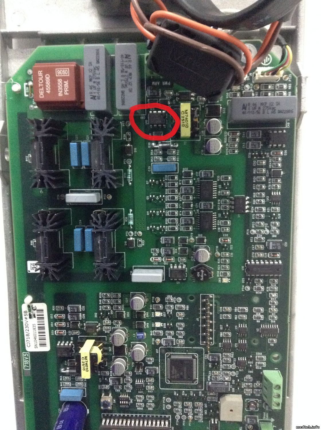

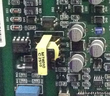

Плата Kodak 2100, раскрошились сопротивления R5, R6 (возле оранжевых релюх). Подскажите их номинал, пожалуйста. В ходе дальнейшей проверки выяснилось, межвитковое у трансформатора по питанию (шим на viper 22a) накала. Можно где такой приобрести, или только перемотка? Сейчас выдает ошибку е 24, после того, как поставил один резистор (вместо двух R5 и R6) на 47 Ом 7вт.

2 по 47 ом, транс по инету. Шёл 7 дней, цена была 800 руб. А вообще где-то я писал, что они одинаковые (их там 2). На проц бп от двд (+5, +12), на накал родной со всеми деталями. Эксперименты с перемоткой не советую. При обращении пишите мыло сразу.

Решил переставить как посоветовал petroveech. А +5 и +12 на проц поставил блок питания. Все работает! В накальном питании заменил (переставил): оптопару, конденсатор 1Х35 и VIPer22a. После запуска иногда выдавал ошибки е-13 и е-14 - лечится заменой разъема. Разъем отвратительного качества! Теперь все ОК.

Вот теперь можно заказать и подождать. Так я и сделал. Шутить с накальником и питанием проца не надо. Тем более этих кодаков понавешали огого. При обращении пишите мыло сразу.
