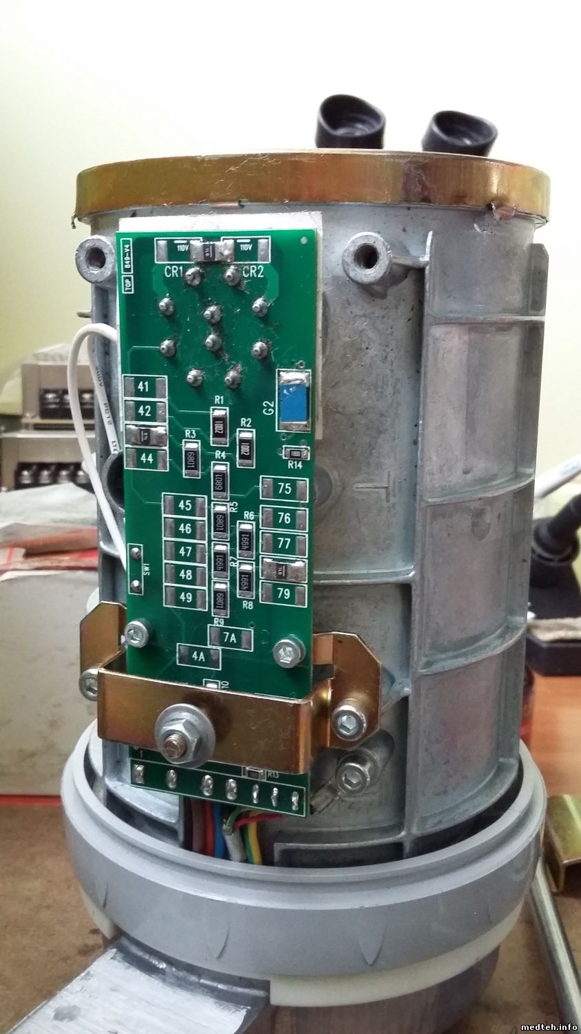

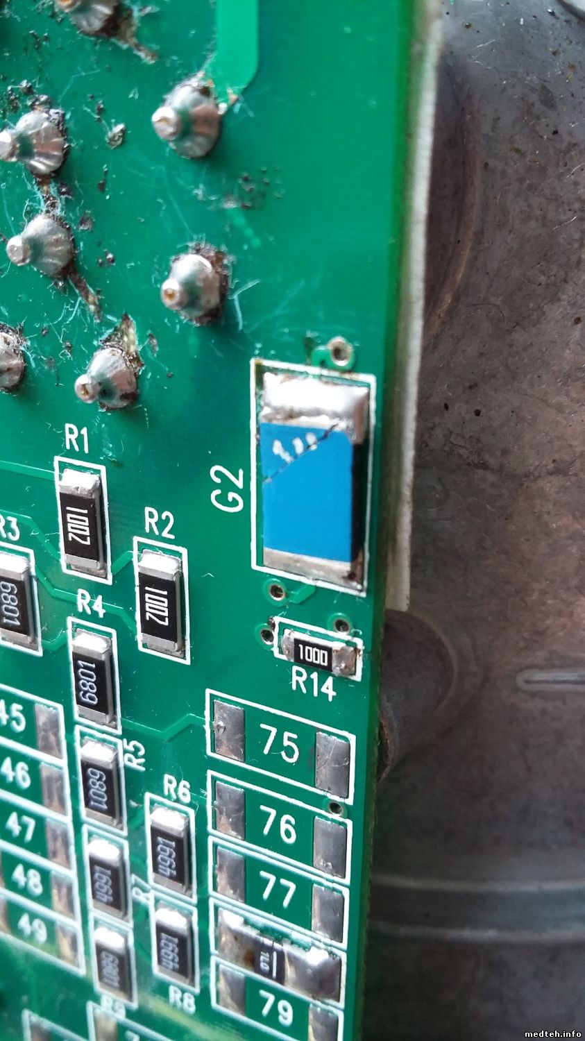

Доброго времени суток Уважаемые коллеги. кодак 2100 на плате трубки (TROPHY TRX708) есть деталь обозначенная как G2. Подскажите что это за зверь? Спасибо.

Аппарат кодак 2100 на плате трубки есть деталь обозначенная как G2. Подскажите что это такое. Может кто знает?

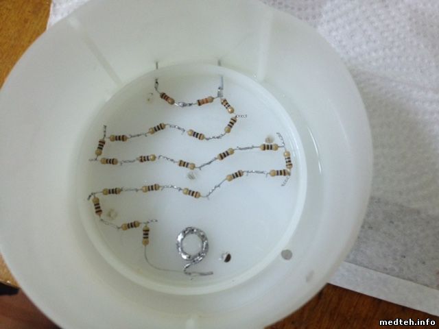

Е13... Вскрыл голову - раскол керамики резисторного делителя. Делать нечего... охапку 10МОм резисторов в руки, паяльник, готово! Насверлил в пластике отверстий, чтоб масло бодрее заливалось, залил, сутки отстоялась, прокачал. Ставлю, скрестив пальцы на удачу)) жму выключатель, и оно стартует и проходит тесты. Что самое интересное даже перекалибровки не понадобилось dance2
схема: земля -> 13кОм + 1кОм -> белый провод -> 10МОм*20 -> проволочное колечко на пружину анода

В принципе должно жить

Цитата artemis ()
охапку 10МОм
а не много острых конечностей ? в секундном диапазоне проверяли ?
Сообщение отредактировал МастерБаку - Четверг, 23.Июн.2016, 13:44
artemisДата: Пятница, 24.Июн.2016, 04:54 | Сообщение # 120
Иркутск
Согласен, можно было поаккуратнее с выводами сделать, но тогда руки тряслись, глаза горели) максимальную нагрузку давал 4 экспозиции подряд по 0.500, больше они не используют.
