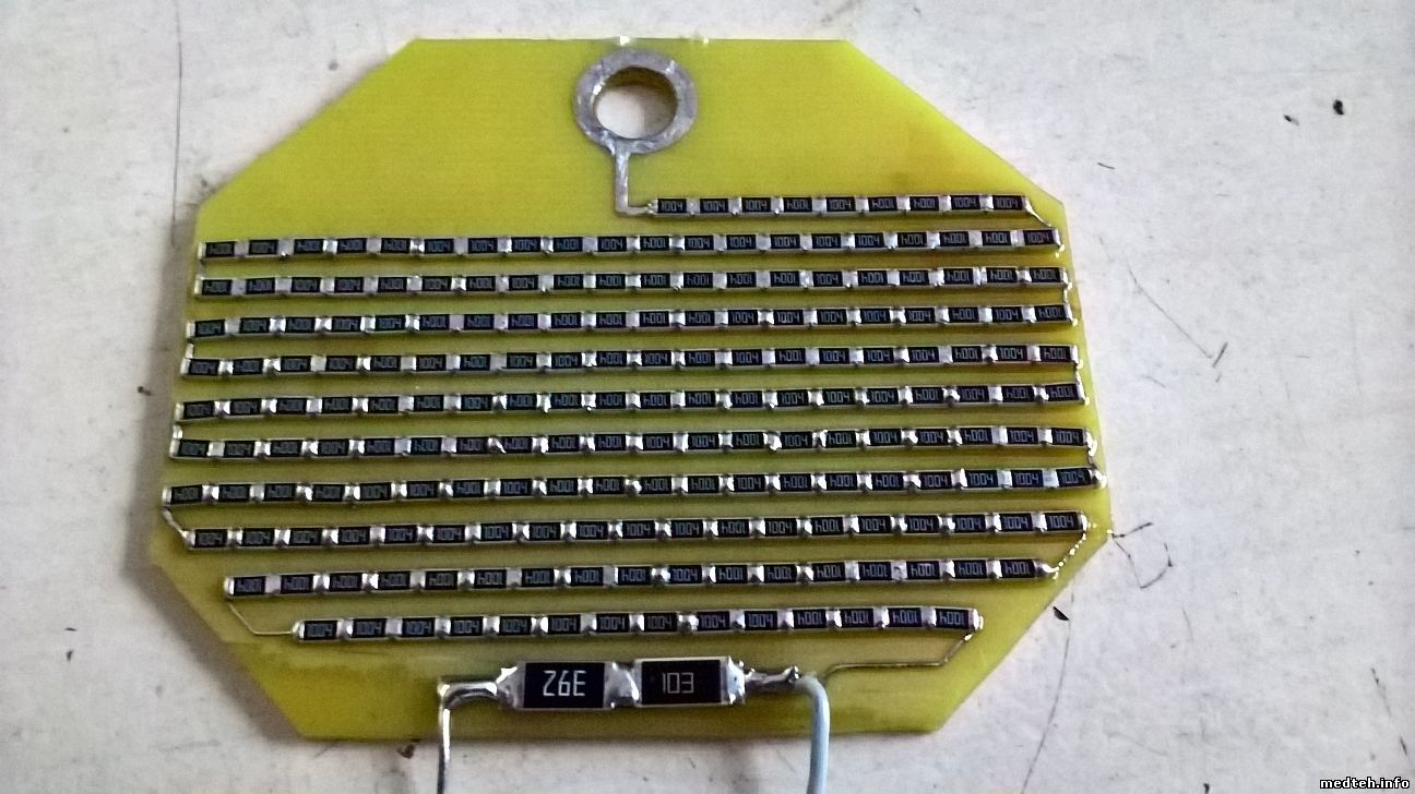

Как то посчитал сколько смд резисторов надо из расчёта рассеиваемой мощности и допустимого напряжения на каждый элемент.
Вполне можно платку сделать. Предложил нашим рентгенщикам, они как то вяло отреагировали (мани) ну я и забил blush

Ошибка E13. Разобрал генератор. От высокоомного резистора оторвано два провода, дно стакана, к которому он крепился, деформировалось. Припаял провода к резистору. Пытаюсь собрать, НО часть на которой установлена плата и трубка не встает на место, в углубление на 6 мм.
Все. Встало. Надо было сначала тонкую часть насадить, потом толстую.

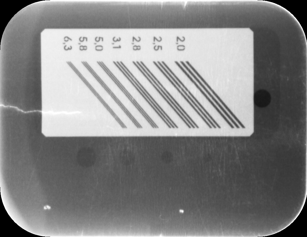

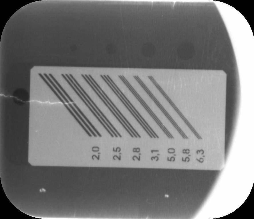

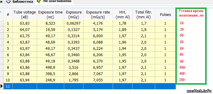

Ремонт завершился успешно. Воздух выгонял полторы недели. Ниже приведены результаты проверки после ремонта качества изображения и эксплуатационных характеристик. Кстати, до конца вставить так и не удалось. Фокус остался смещенным на 1-1.5 мм. На качестве картинки это не сказалось никак (видно по изображениям, полученным с новой трубки и с трубки после ремонта). Всем спасибо за помощь.
