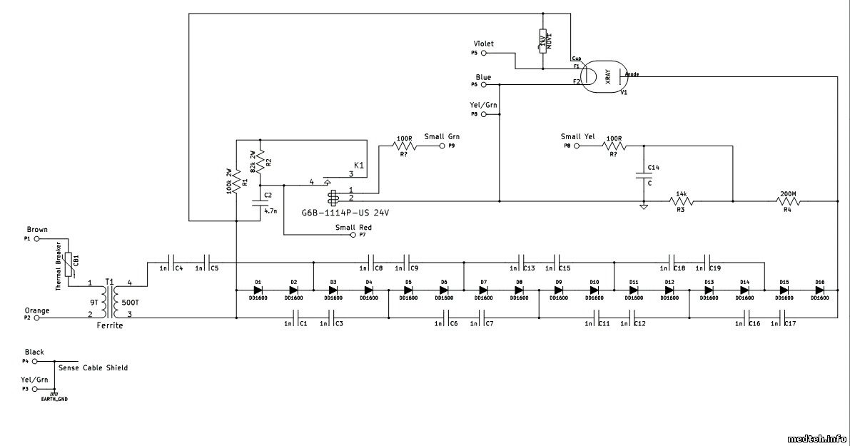

vladimir657Дата: Вторник, 04.Июл.2017, 15:14 | Сообщение # 193
москва
Здравствуйте! ошибка E13. Прозвонил - оборван провод от резистора R3 14 Ком делителя. Разобрал запаял собрал залил масло - работало 1 год, потом обрыв земляного провода (провод без изоляции) разбирать не стал припаял резистор 20 Ком снаружи головки, вместо R3, работало 6 месяцев без ошибок теперь снимки делает, но стал иногда выдавать Е15-высокое КВ. Разбирать не хочется, но вот позвонили сообщили что после того, как показал Е15 сразу показал 0.006 в следующий раз 0.009 третий снимок 0.02 что это может кто знает и на сколько опасно?

Carestream-Dental/Kodak qualified
rus
Это время экспозиции, которое успел сделать аппарат до проявления ошибки.
