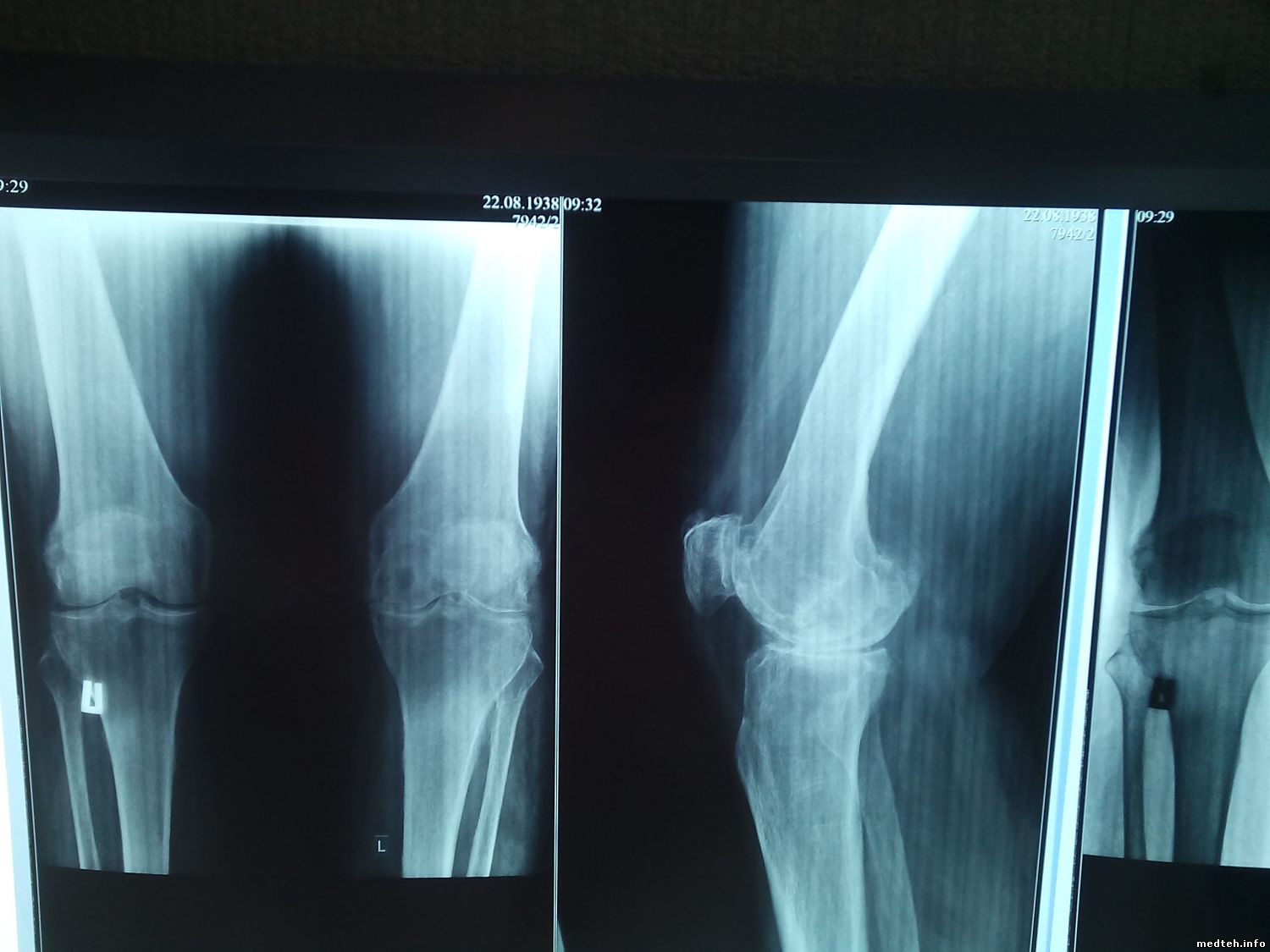

На распечатанных снимках равномерные тонкие полосы, поперечные движению пленки.
Матрицу менял, не помогло.
Кто-то сталкивался с такой проблемой?
