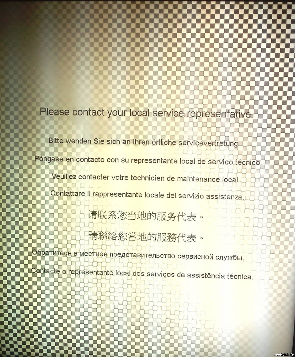

paybackДата: Среда, 30.Ноя.2011, 19:57 | Сообщение # 20
Всем привет!
Помогите советом, может кто уже сталкивался с такой проблемой на камере DS5302:
Сначала печатается снимок с томографа, а затем страница в шахматную клеточку с просьбой обратиться в представительство сервисной службы на 9 языках (включая на русском).
Прошивали новый биос, новые настройки с нуля - ничего не помогает (сервисная служба тоже в трансе - такую надпись видят впервые)
Пленка использовалась только AGFA DT 5000 B 100 NIF.
Ошибок в отчете не пишет
Сообщение отредактировал payback - Четверг, 01.Дек.2011, 01:32
olegpДата: Среда, 30.Ноя.2011, 20:32 | Сообщение # 21
У вас сообщений: 205
Набережные Челны
Страница в шахматную клетку с градациями серого это стандартный лист калибровки, если это конечно она....
Про надписи на 9-и языках не помню, но этот лист требуется печатать регулярно ( 1-2 раза в год). Делаем её на автомате, даже действий описать не могу, но там на дисплее что-то про неё пишет.
В меню тоже есть печать калибровки... Может вам её как-то принять надо ?
paybackДата: Четверг, 01.Дек.2011, 01:31 | Сообщение # 22
Это не калибровка, как проводится калибровка я знаю.
Фото этой страницы есть, только вот куда прикрепить не знаю
olegpДата: Четверг, 01.Дек.2011, 19:41 | Сообщение # 23
Набережные Челны
Да я сегодня тоже поглядел на свои калибровки - не то...
А почему вообще решили, что это камера своевольничает, может такое задание с КТ приходит ? Через ВЕБ-интерфейс поглядите задания на камере, может там по 2 листа идёт.
Или попробуйте не с КТ, а со второго рабочего места на камеру бросить что-нибудь...

paybackДата: Суббота, 03.Дек.2011, 15:10 | Сообщение # 24
А у меня под смайликами ничего нет, наверное мало сообщений.
Печатали и с томографа и с EFilma. Все равно - сначала снимок, и сразу за ним тест
Сообщение отредактировал payback - Среда, 07.Дек.2011, 23:00
paybackДата: Вторник, 13.Дек.2011, 14:59 | Сообщение # 25
Новая версия прошивки для Agfa 5302 - SW_2.2.0_C1_DS_Axys_5302
http://narod.ru/disk/33656253001/5302.rar.html
Всем спасибо, сделали!
Сообщение отредактировал payback - Вторник, 13.Дек.2011, 14:59
olegpДата: Вторник, 13.Дек.2011, 19:44 | Сообщение # 26
Набережные Челны
payback
В смысле, это шахматное поле лечится новой прошивкой ?
