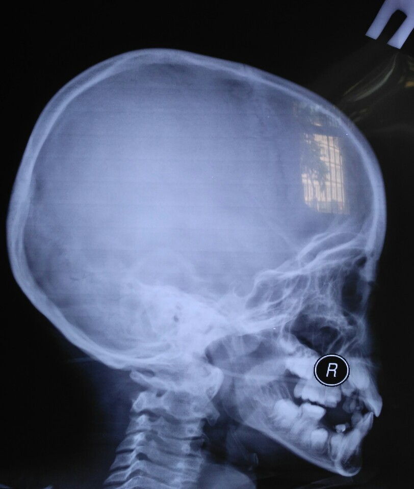

raiymbekovДата: Пятница, 12.Май.2017, 05:46 | Сообщение # 401
нет
Астана
Причина рентгенолаборант растасовал пленки после того как уронил. В процессе одна пленка было использовано матовой поверхностью вниз и наоборот.
spartanec87Дата: Пятница, 12.Май.2017, 08:07 | Сообщение # 402
У вас сообщений: 413
Питер
Какого года аппарат как использовали, ТО делали? калибровки попробуйте сделать и прогоните тест пленки что покажет.

raiymbekovДата: Вторник, 16.Май.2017, 13:02 | Сообщение # 404
нет
Астана
аппарат 2010 года , пробовал сделать линии остались но не сильно как в первое время. использовался рутинно в день 80-100 пленок.

krolly, это не похоже на протирание валиком ? Какого характера полосы они стёрты или что?

kawabangaДата: Среда, 14.Июн.2017, 21:34 | Сообщение # 440
Moscow
Вы имеете в виду дефект/износ прижимного резинового валика?
Столкнулся с аналогичной проблемой, как и у krolly. Перекопал варианты, сейчас жду донора на валик :)
Это типично для 5302?
