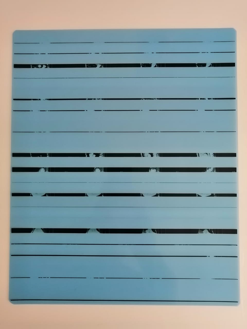

Просьба помочь в поиске неисправности принтера Drystar 5302 фирмы AGFA, s/n: 723297 2020 года выпуска.
Неисправность следующая:
При печати снимка или тестовой страницы (или калибровочной страницы) печает полосами (картинку прилагаю). С сенсорной панели ошибки и warning no data available. На аппарате практически не пользовались. По статистике всего 75-ть снимков напечатано.
Печатающую головку очищали чистой сухой салфеткой. В целом она чистая, без повреждений.
Спасибо заранее.
UPD: ремень слева смотрел, без повреждений, не проскальзывает.
Сообщение отредактировал sidwilson - Среда, 06.Апр.2022, 11:42

sidwilson, у нас аналогичная проблема, пост выше. Все говорят проблемы с блоком питания. Ещё у нас проблема при включении принтера, может очень долго не реагировать на нажатие кнопки питания, у вас такого нет?
sidwilsonДата: Четверг, 07.Апр.2022, 08:43 | Сообщение # 569
У вас сообщений: 44
Инженер-электронщик
Брянск
Launcelot, да, действительно похожая история. У нас реагирует на кнопку после нажатия где-то секунд через 15-20. Ах да ещё новая информация от врачей: иногда, но редко, при печати перезагружался принтер.
Походу, действительно блок питания чудит, все указывает на него.
Не подскажет ли кто, какое напряжение подаётся при печати на печатающую голову?

Цитата sidwilson ()
Не подскажет кто, на печатающую голову какое напряжение подаётся при печати?
А на ней самой нет этих данных?
Лично пока не смотрел - просто по аналогии с термопринтерами для УЗИ - на техпараметры написаны на термоголове.

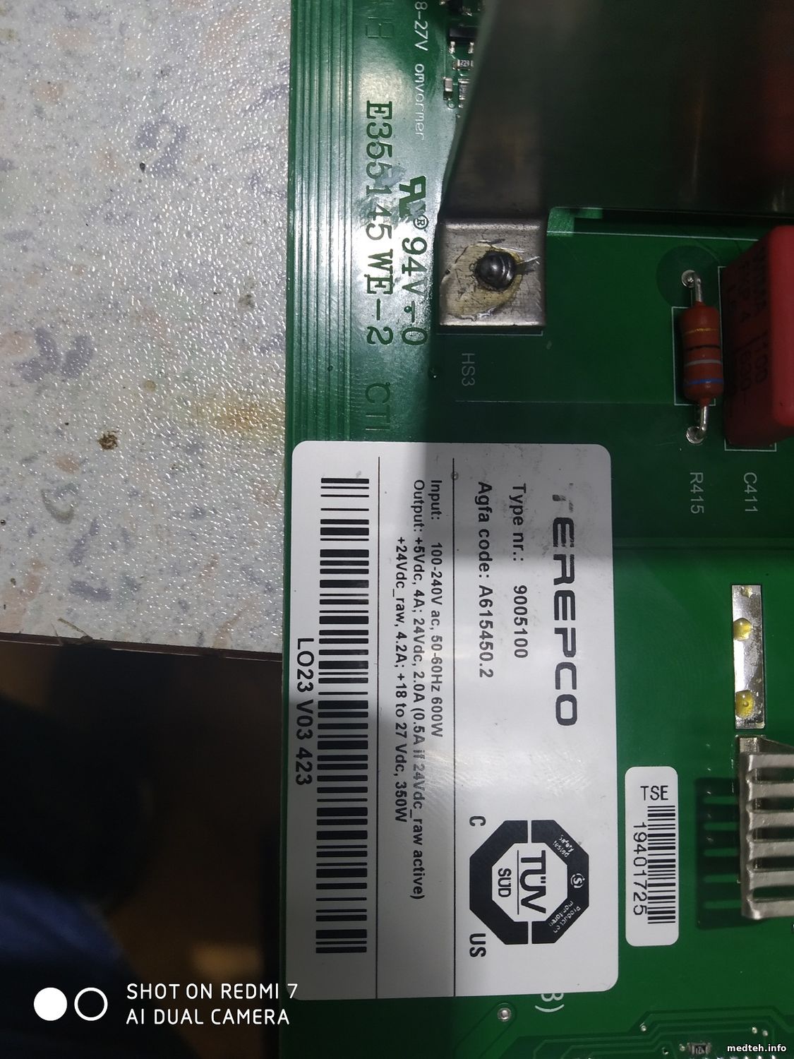

Принтер DryStar 5302 компании AGFA.
Проблема с блоком питания - уходит в перезагрузку на стартовом экране.

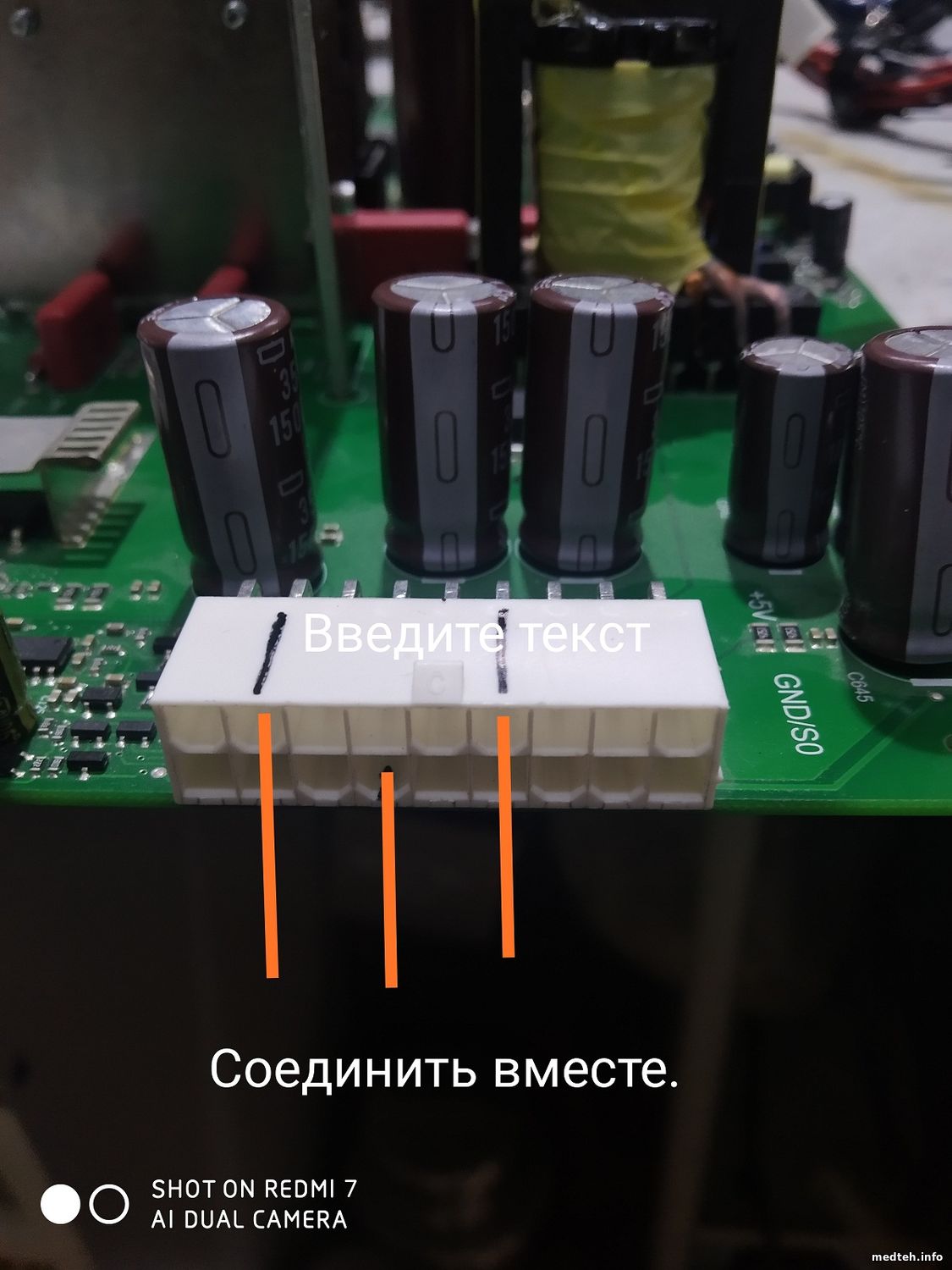

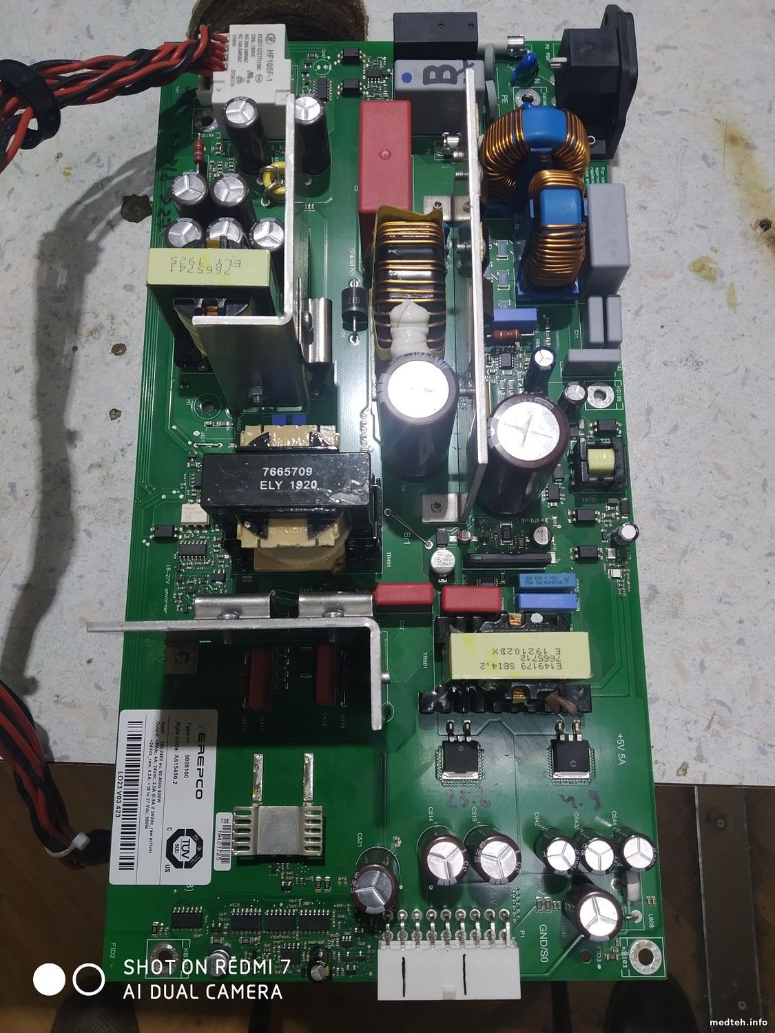

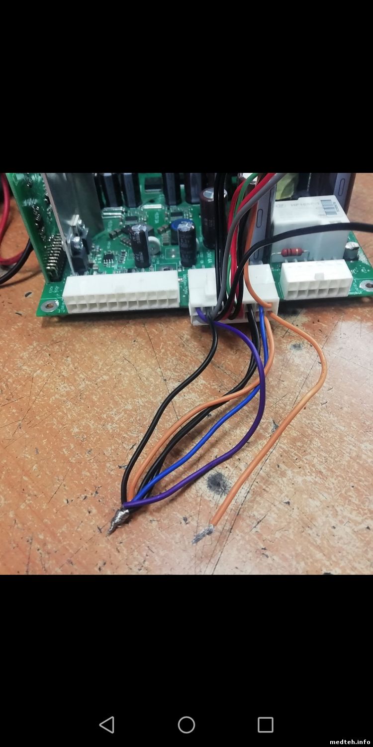

Блок питания TEREPCO 9005100. При увеличении нагрузки издаёт писк и уходит в защиту, соответственно, перезагрузка принтера.
Нет ли у кого схемы на этот блок питания или хотя бы как его включить при подаче питания?
Какие замкнуть контакты на разъёме?

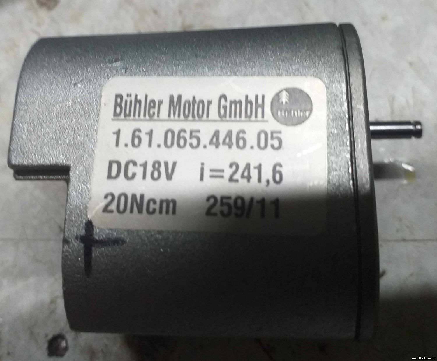

Подскажите, пожалуйста, где можно приобрести такой двигатель для аппарата. В представительстве компании Stormoff отказали.

pkir14Дата: Суббота, 19.Ноя.2022, 12:24 | Сообщение # 574
Удалось разобраться с блоком питания TEREPCO 9005100 принтера DryStar 5302 компании AGFA ?
У меня такой же не включается.

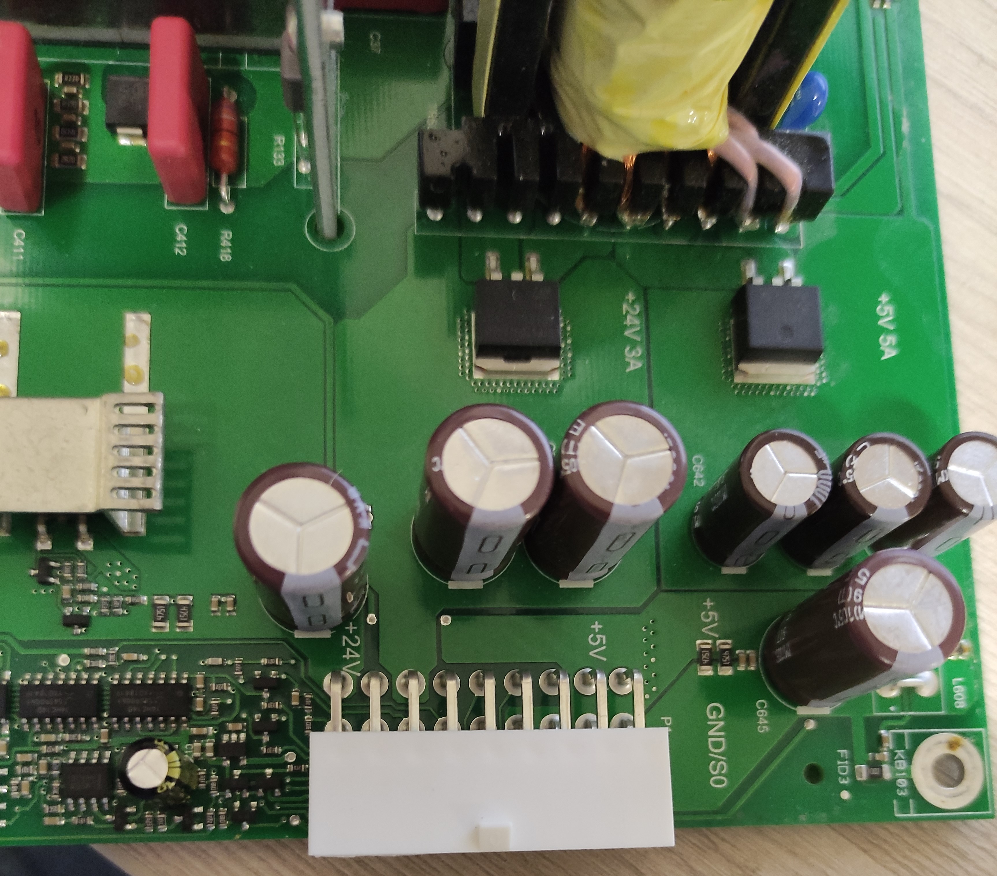

Доброго времени суток, есть тоже аппарат AGFA DRYSTAR AXYS с проблемным бп, уходит в перегруз не может запуститься, запустить бп отдельно удалось, нагружаю 3.3в 60ват работает, как нагружаю 5в 60в уходит в защиту, но самое интересное на холостом без нагрузки бп заводиться не сразу примерно с пятого раза, кулер заводиться и останавливается и так 5 раз.
Литы в бп проверены на esr все в отличном состоянии, у кого есть мысли.
Доброго времени суток.
Есть аппарат DryStar Axys от бренда AGFA с проблемным БП, он не может запуститься, сразу же уходит в "перегруз".
Запустить БП отдельно удалось. Нагружаю 3,3 В 60 Вт - работает, как нагружаю 5 В 60 Вт - уходит в защиту. Но самое интересное, на холостом без нагрузки БП не сразу "заводится", а примерно с пятого раза. Кулер "заводится" и останавливается. И так 5-ть раз.
Электролиты в БП проверены на ESR, все в отличном состоянии.
У кого есть мысли по решению моей проблемы?

DminatorДата: Четверг, 22.Июн.2023, 14:22 | Сообщение # 589
Вологодская обл г Череповец
Всем привет.
Подскажите, вообще есть смысл искать отдельно моторчик выходного модуля? Номер у него 1.61.065.446.05.
В выходном модуле стоят 2-а таких мотора, на одном сопротивление обмотки 3, а на втором 53. Предполагаем, что сгорела обмотка.
Да и, ошибку выдаёт: "E306022 output motor short circuit call ser"
Позвонил, как я понял, официалам по ремонту в России. Они сказали: менять весь модуль в сборе. Новый 270 тыс, б/у 90 тыс. Так как речь идёт о больнице, то про б/у вопрос сразу отпал.
Может кто знает где можно заказать этот моторчик отдельно?
leo305Дата: Четверг, 22.Июн.2023, 19:01 | Сообщение # 590
Усть-Тарка
Скиньте фото моторчика.
Алекс-200Дата: Среда, 05.Июл.2023, 18:18 | Сообщение # 591
Dminator, отсоедини провода от контактов моторчика и на моторчик подай 6-12 В от внешнего источника (желательно регулируемого), чтобы моторчик чуть крутанулся. подсоединяй моторчик к схеме и радуйся (неопределенное время) исправной работе принтера.
oleg_gДата: Четверг, 12.Окт.2023, 15:07 | Сообщение # 592
Инженер- электронщик
Всем привет!
Выкладываю свой опыт. Может кому пригодится.
Вот такой БП. Дефект: полосы при распечатке.
Причина: спорадически пропадают 27 В.
Источник проблемы: PFC блока питания. По питанию ШИМа PFC резистор увеличил сопротивление с 10 до 400 Ом. Его замена решила проблему.
3- я картинка - подключение на столе.

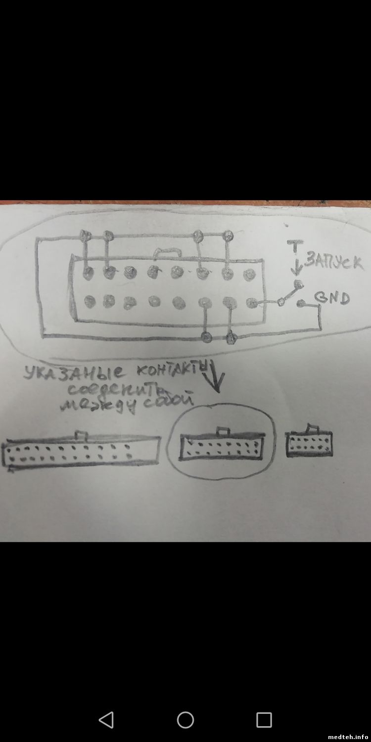

kostenДата: Среда, 21.Фев.2024, 10:55 | Сообщение # 593
Костанай
Подскажите по PFC БП этого принтера.
Принесли только БП, говорят не включается. Проверил на столе, подключил как на картинке постом выше, выдаёт все напряжения, только на PFC 290 В.
Обычно в других БП сразу PFC работает, почти 400 В выдаёт. На микросхеме PFC питание 16 В.
Сообщение отредактировал kosten - Среда, 21.Фев.2024, 10:56
medplusДата: Суббота, 16.Мар.2024, 07:51 | Сообщение # 594
У вас сообщений: 321
специалист
Орёл
Принтер DryStar 5302 - при печати снимка на плёнке появляются продольные полосы, как будто плёнка механически ободрана.
Что в принтере нужно почистить, чтобы этот дефект убрать?
Кто знает, у кого-то было такое?
Подскажите, пожалуйста.

BomberbugДата: Суббота, 23.Мар.2024, 16:25 | Сообщение # 595
У вас сообщений: 713
engineer
Цитата medplus ()
продольные полосы
Продольные - это именно (если стоять лицом к принтеру) вертикально или горизонтально?
medplusДата: Воскресенье, 24.Мар.2024, 18:47 | Сообщение # 596
специалист
Орёл
Да, если стоять лицом к принтеру, полосы, вертикальные, похоже, что чисто механический задир.
BomberbugДата: Вторник, 26.Мар.2024, 17:29 | Сообщение # 597
engineer
Цитата medplus ()
вертикальные
Ну, смотря какой формы, если идеально ровные, скорее, проблема с термоголовой. Если ж нет, рваность присутствует, тогда возможно Вы правы.

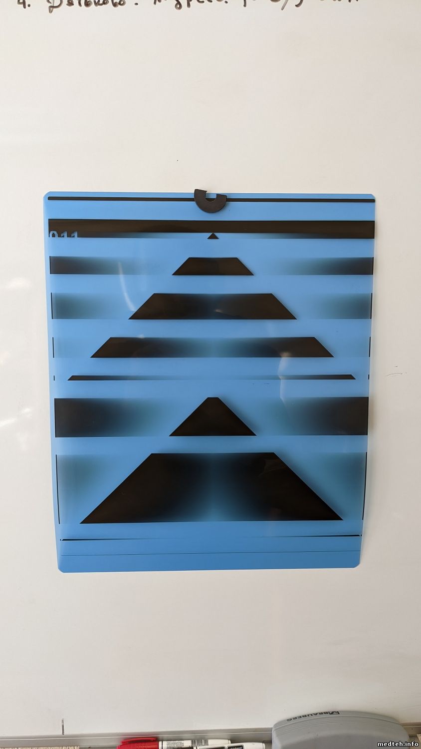

AgfaДата: Понедельник, 22.Июл.2024, 17:31 | Сообщение # 600
БиоИнженер
Пенза
Добрый день, дорогие коллеги bye2
Проблема с принтером DryStar 5302.
Не работает. System failure.
С момента включения starting уходит 15-18 секунд после начинается загрузка, которая доходит до 6%из 100%.
И в тот же момент выдаёт "aborted 187".
И system failure code 187 restarting 30s.
Не нашёл достоверный мануал, если у кого-то есть, был бы очень рад.
Помогите в решении этой проблемы.
В интернете по этой ошибке подразумеваются датчики плёнки или застрявшая плёнка. Плёнку проверил, нет застрявшего, но не смог проверить, потому что не могу зайти в меню принтера. Она после загрузки не даёт доступ к меню.
Принтер не выплачивается на ну, а на системе симонс оно есть.
Напишите, пожалуйста, в WhatsApp: +79647621515. Напишите там, я вам скину видеоматериал, на котором как принтер выдаёт ошибку, может тогда быстрее найдётся решение.
