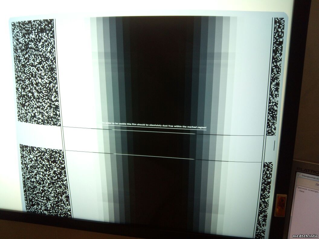

Есть проблема с AGFA Drystar 5302. При первой подаче на печать систематически происходит замятие пленки, реже в процессе работы. Чистка присосок, "веерование" пленки, замена местами модулей принятия пленки не дали эффект. Температура и влажность в допуск, гидромер при температуре 20,5 град. показывает влажность 59%, бывает и ниже влажность. Сервесник говорит, что причина во влажности. У кого есть какие идеи для решения проблемы?

Пружинки подтянуть надо. Инструкцию приложила

Понял. Принтер совсем новый, меньше года проработал. Но проблема с самого начала эксплуатации. Это нормально, что уже пружинки надо подтягивать?

Нет, не нормально. Но если дело в них и вам попались некачественные пружинки, то так и будут растягиваться постоянно.
Удобнее наверное будет по гарантии поменять модуль с пружинками.

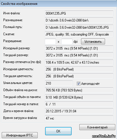

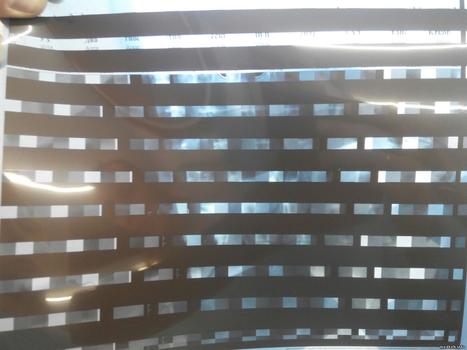

Суть проблемы: создал из JPG-изображения через бесплатный вьювер Microdicom файл с расширением DCM и пытаюсь распечатать его через софт EPO (на раб.станции ФЦ-ОКО).
На выходе имеем "косячное изображение" - см.вложение.
Пробовал другие изображения и сохранять через Photoshop. Результат тот же.
Кто-нибудь знает из-за чего это и как можно исправить?
P,S, Разрешение изначального изображения совсем невелико - максимум 800 х 600. Я думаю, что изображения флюорограмм значительно больше.

это тупо несовместимость просматровщитков
navesДата: Четверг, 24.Ноя.2016, 22:39 | Сообщение # 331
У вас сообщений: 1070
а в ЕПО разве нет штатного импорта Jpeg?
попробуйте сформировать dicom файл более специфичным софтом
http://support.dcmtk.org/docs/img2dcm.html
ЗЫ поставьте ефильм и через него весь импорт печать делайте biggrin
если хотите заморочится то сравнивайте формат конечных файлов, через какой-либо dicom dump
А подскажите где в ЕПО возможность открыть DICOM файл?
На сколько я помню на АРМ лаборанта вообще нет функций импорта/экспорта кроме отправки на PACS.
А при открытии файла на экране картинка нормальная?
В самом первом по счету меню есть пункт - что-то типа ОТКРЫТЬ иль ИМПОРТ ИЗ ФАЙЛА.
Да, отображается и на печать предпросмотра нормально кидается... А вот на пленке уже "задница" :-)
Попробовал рекомендованные тулзы - та же ситуация, снова такое же "корявое изображение", что и ранее выкладывал...
Возможно, что дело в ЕПО, возможно что в принтере. Некоторое время назад вроде бы печатал подобное изображение на камере SONY, но уже точно не помню.
Эх, придется попробовать, видимо, стороннюю программу.

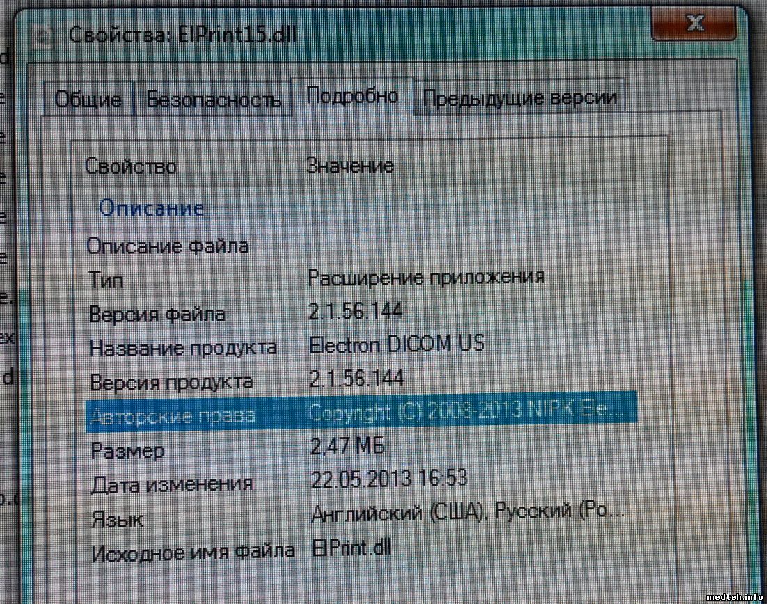

А может ли кто поделить более новой версией библиотек печати для ЕПО (файлы ElPrint15.dll и ElPrint15х64.dll)?
У меня версия 2.1.56.144 - мож новее у кого имеется?

В итоге смог распечатать через программу Weasis... Раньше ее не пробовал - довольно интересна.
Сообщение отредактировал Bomberbug - Четверг, 01.Дек.2016, 08:40
Значит программа много чего понимает. Это вообще не DICOM изображение, а SecondaryCaptureImageStorage.
Это вторичное изображение. Кроме того TransferSyntax: JPEG Baseline.
Вот его много кто не понимает.
Попробуйте в следующий раз прямо JPEG файл открыть в PICKSYS, и потом распечатать. Можно попробовать не на пленке, а на бумажном принтере.

AlexSergДата: Воскресенье, 11.Дек.2016, 13:07 | Сообщение # 347
x-Ray service
Kiev
Попробуйте поставить программу DICOM Print это эмуляция DICOM-принтера из под Win. Должно решить проблемму.

Решал такую проблему:
jpeg с флюшки 1.2.840.10008.1.2.4.50 (свойства см. в прилепленном изображении)
Паковал в дайком тулзой из дцмтк так
img2dcm -v -d 00041235.JPG 41235.DCM
Затем правило программкой теги фио, ид и т.д.
Просмотр без проблем практически во всех вьюверах.
Но отправить на дайком сервер сразу не получалось. проблема решилась отправкой с опцией -xy:
storescu.exe -xy -ll info -aet ALPHA -aec DCM4CHEE 192.168.97.211 11112 41235.dcm
Возможно дайком принтеру нужно также дать такую же (или аналогичную) опцию, чтобы он понимал, что за изображение "упаковано" в контейнер.
Сообщение отредактировал Kuzma - Воскресенье, 11.Дек.2016, 23:11

tormoznayaДата: Вторник, 07.Мар.2017, 15:32 | Сообщение # 359
Добрый день. При печати выдает полосы как на фото. От чего такие могли получиться и можно ли вылечить?
