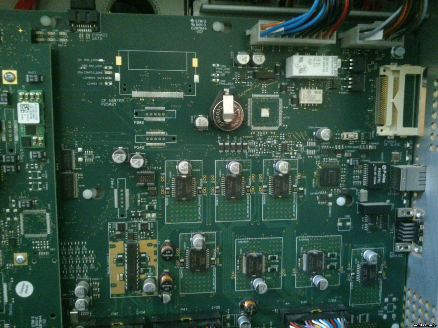

Подробнее. Плата отличается на моей стоит один процессор а на 5300 два я так понял проц под радиатором а второй типа северного моста. разъёмы одинаковы. Прошивал прошивкой DRYSTAR_AXYS_5302_-_Software_-_Release_2.3.0_C2 сообщение 180 скачал оттуда. Прошивал с карты.

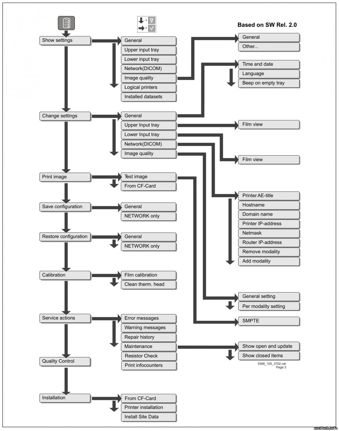

Sokolov_SKYДата: Пятница, 01.Апр.2016, 19:35 | Сообщение # 288
У вас сообщений: 93
smfxz0r Вот, смотрите наглядно, где, как и быстро: http://www.fayloobmennik.net/6014127
Sokolov_SKYДата: Вторник, 12.Апр.2016, 06:44 | Сообщение # 289
У вас сообщений: 93
Древовидная структура меню ключ-оператора для понимания меню принтера Drystar 5302
Сообщение отредактировал Sokolov_SKY - Вторник, 12.Апр.2016, 06:47

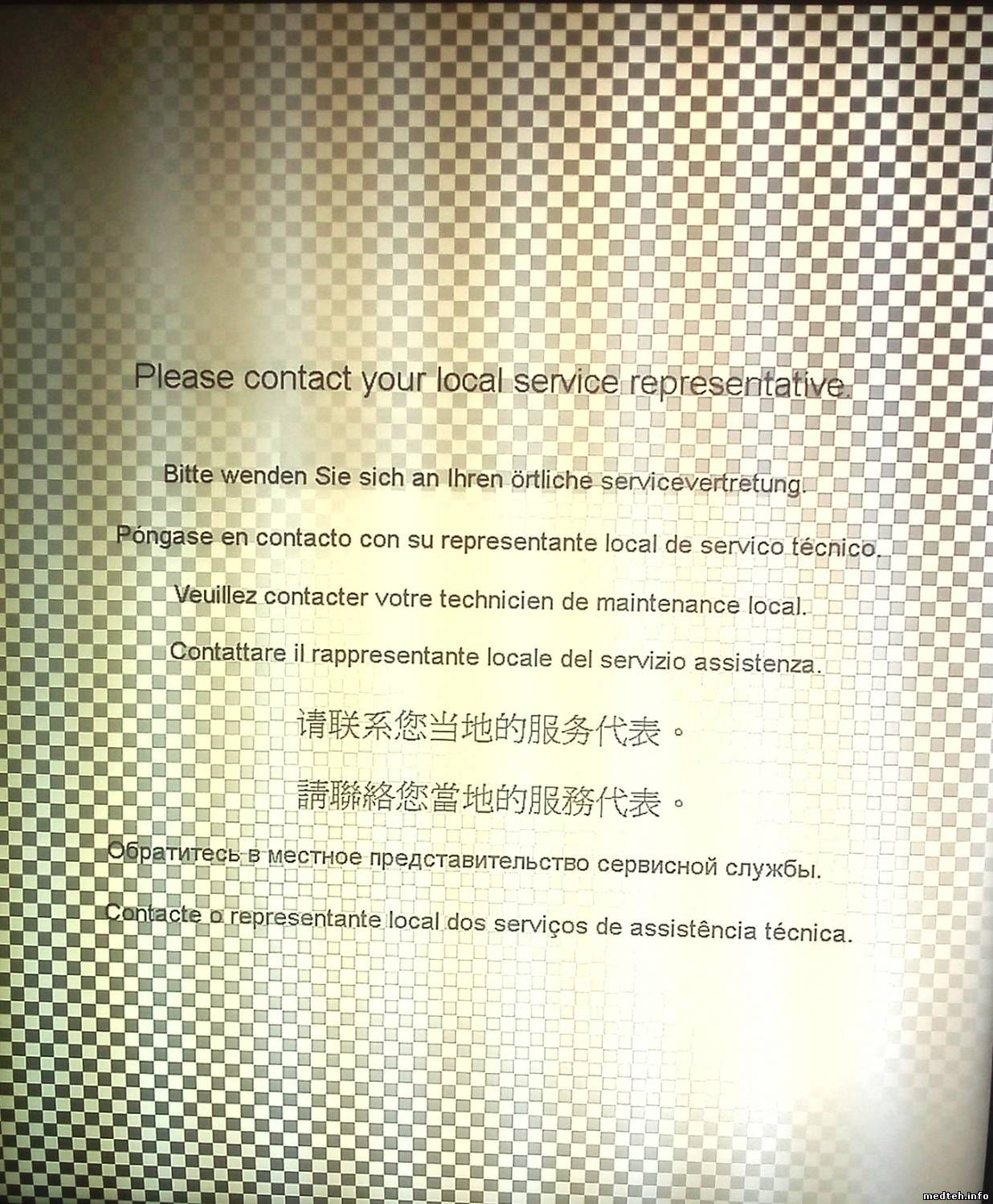

AFedДата: Понедельник, 24.Окт.2016, 09:10 | Сообщение # 313
ИТ-специалист
Пермь
Добрый день, подскажите как решить следующую проблему:
Камера AGFA DryStar 5302 , после печати страницы второй лист выходит в клеточку с надписями на 9 языках
с советом обратиться в сервисную службу. Фото ниже.
Читал, что подобные проблемы решались установкой прошивки на камеру.
olegpДата: Вторник, 25.Окт.2016, 16:37 | Сообщение # 314
У вас сообщений: 205
Набережные Челны
Аппараты привязаны к региону (Россия - восточная Европа), пленка (через метку) тоже. Регион вашей пленки не соответствует региону аппарата..... Так бывает. Решается звонком поставщику пленки. Если поставщик связан с Агфой, то вообще без проблем, даже начатые пачки меняют.
P.S. Прошивка тут не при чем...

Уважаемые коллеги! Дисплей с информацией "System failure". Заменил оперативную память, проверил винчестер, подключив его к ПК.
Сейчас обратил внимание на светодиоды блока питания - не горит 13/27. Подскажите, что это значит, сервисной документации нет, а служба сервиса не спешит делиться знаниями.
DimitriusДата: Воскресенье, 06.Ноя.2016, 18:05 | Сообщение # 320
У вас сообщений: 410
Это напряжения питания термоголовки-включается только на время теста и печати. Более конкретно опишите что происходит при включении, может чем то подскажу
