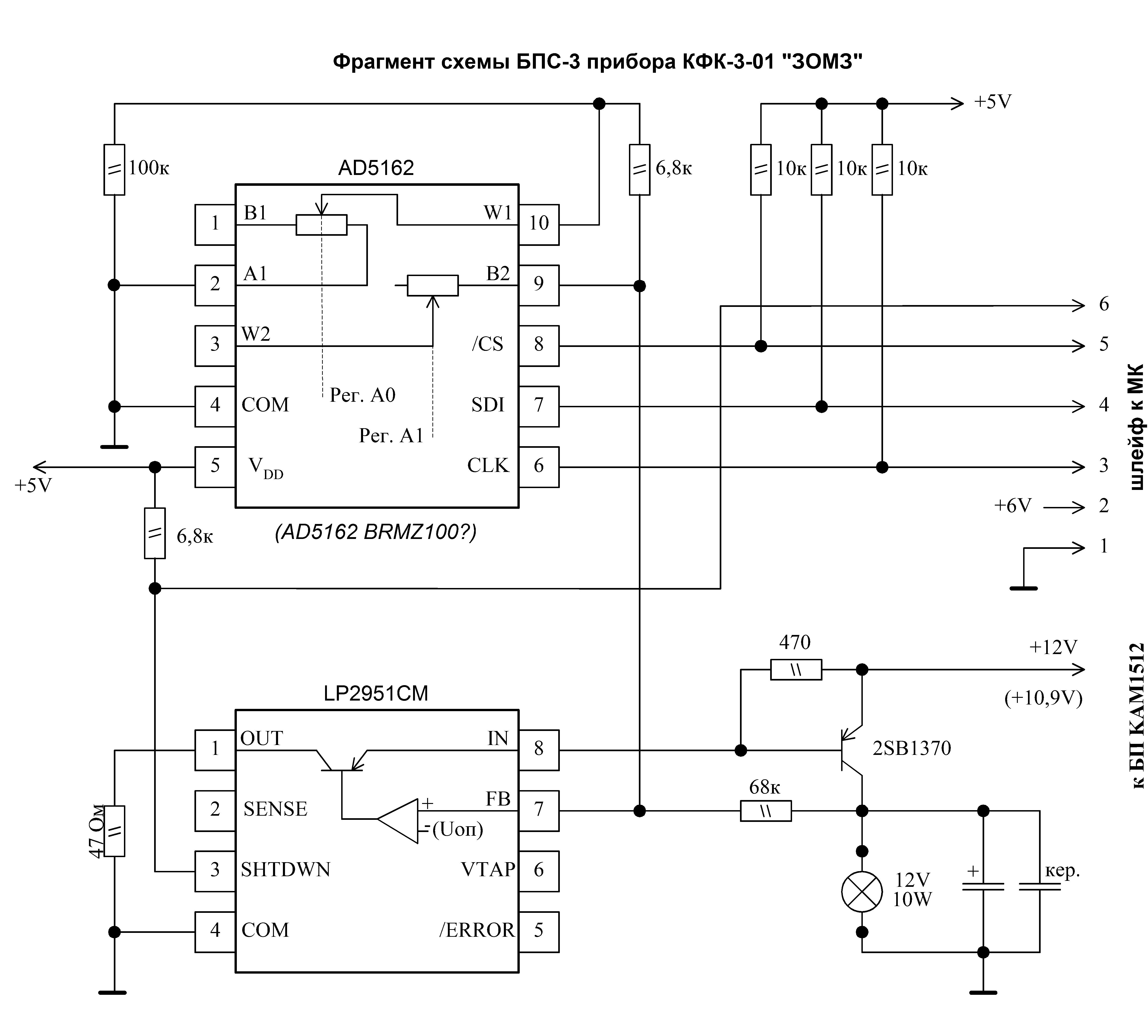

PeterPeterДата: Четверг, 20.Сен.2018, 10:48 | Сообщение # 312
Томск
Лучше поздно, чем никогда :)
Цитата artem521 ()
Имеется КФК 3-01 ЗОМЗ с перегоревшим резистором, может кто номинал скажет? фото прилагаю
- там должно быть 47 Ом, у самого прибор с такой неисправностью.
в сообщении alesk #246, выложен вариант схемы блока питания для КФК. Посмотрите её (www.medteh.info/_fr/9/8296440.jpg). В вашем случае обвязка LP2951 должна быть без изменений (ИМХО).
Только имейте ввиду, что сгоревшее в уголь сопротивление не является причиной неисправности, а скорее всего следствие неправильной уставки/неисправности цифрового потенциометра AD5162.

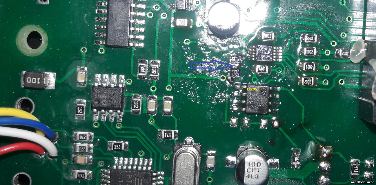

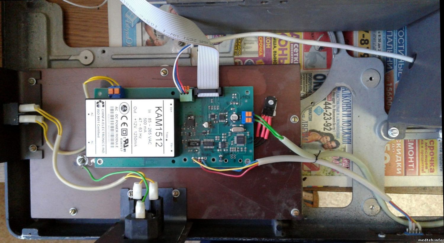

PeterPeterДата: Четверг, 20.Сен.2018, 11:19 | Сообщение # 313
Томск
Собственно вопрос по блоку питания БПС-3 прибора КФК-3-01.
Попросили поглядеть данный прибор. При осмотре обнаружил сгоревший в уголь резистор 47(Ом) в выходной цепи LP2951CM (как в посте у artem521). Контактные площадки так-же отгорели, потому заменил на выводной резистор 0,5Вт. Передёрнул шлейф, пошевелил провода - прибор заработал.
Через полгода прибор принесли опять, уже c обуглившимся выводным резистором. Стал разбираться подробнее. Выяснил, что по непонятным причинам сдвоенный цифровой потенциометр (AD5162) при инициализации устанавливается в малое значение и тем самым открывает стабилизатор (LP2951CM) на "полную катушку" и через него начинает течь ток базы VT 2SB1370 ограниченный только R=47(Ом) при Uп~10,9В. Снял осциллограмму на выводах SPI AD5162. Увидел что "земля" болтается как хочет, прозвонил шлейф соединяющий БП и МК и увидел, что сопротивление единственного(!) земляного проводника в шлейфе зависит от изгиба кабеля :) Переобжал дефектный конец кабеля. Теперь с землёй всё нормально но потенциометр по прежнему устанавливается в малое значение.
Что копать далее? Есть ли у кого какие идеи? Заранее спасибо.
P.S. Обратил внимание, что линейный стабилизатор греется ~ до +50С.
P.S.2. Общий вид платы БПС-3 смотри во вложении.
PeterPeterДата: Четверг, 20.Сен.2018, 13:35 | Сообщение # 314
Томск
Если кому будет полезно, нарисовал по печатной плате фрагмент схемы БПС-3 с узлом управления яркостью свечения лампы. Вроде без ошибок :)

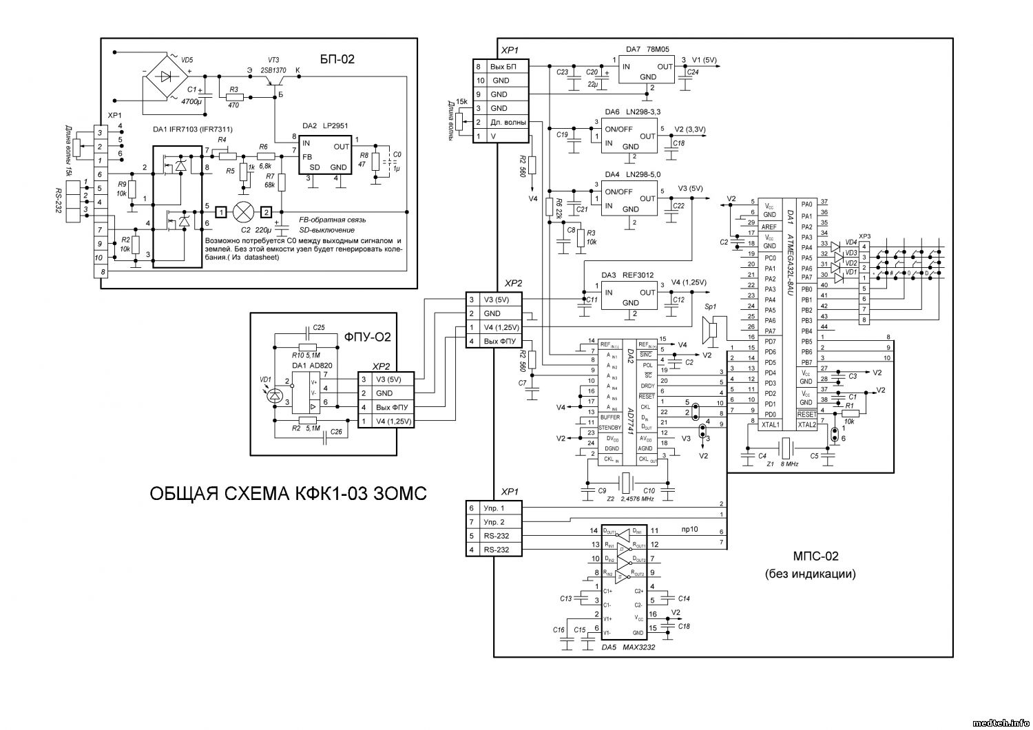

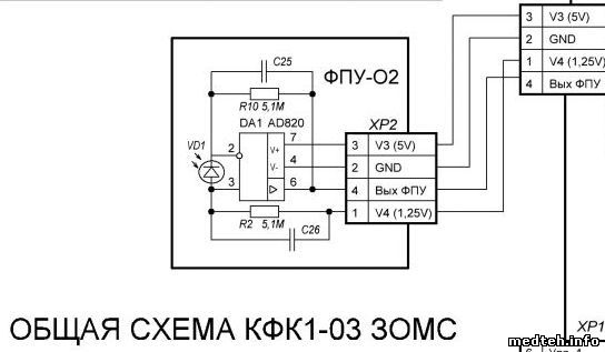

LeonIVДата: Воскресенье, 23.Сен.2018, 21:57 | Сообщение # 315
Ведущий специалист по измерительной
Донецк
Вот здесь завалялось...
