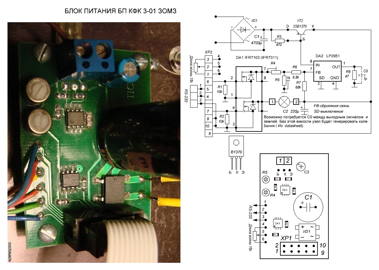

ResonanceДата: Четверг, 27.Ноя.2014, 11:18 | Сообщение # 265
У вас сообщений: 180
инженер медтехник
Харьков
Подскажите пожалуйста, сколько стоит новая лампа для КФК-3-01?
Проблема в приборе следующая: перегорела лампа и плата питания лампы.
Прибор включается, волны устанавливает, полностью рабочий (но не горит источник света).
Есть варианты заменить плату?
Ранее не сталкивался с этим прибором =(( Но почитав первые страницы темы понял, что не стоит копать глубоко.
Прибор еще у клиентов, показания измерений питания не могу сказать.
Сообщение отредактировал Resonance - Четверг, 27.Ноя.2014, 11:21
VacyДата: Четверг, 27.Ноя.2014, 13:04 | Сообщение # 266
У вас сообщений: 110
инженер по ремонту СИТ
Севастополь
Осветительную лампу найти не проблема.В любой лаборатории где есть КФК-3 они в зипе штук по 8.Плату поменять проблематично- или искать списанный (что врятли) или заказавать на ЗОМЗе в Сергиев Пасаде.Невижу смысла,там ремонт не сложный или непропай мощных диодов или микросхема.Под рукой нет КФК-3-01,а у КФК-3 немного другая плата.

Тут уже писали про пульсации на лампе, сегодня принесли один такой КФК-3-01ЗОМС, помогло вот это

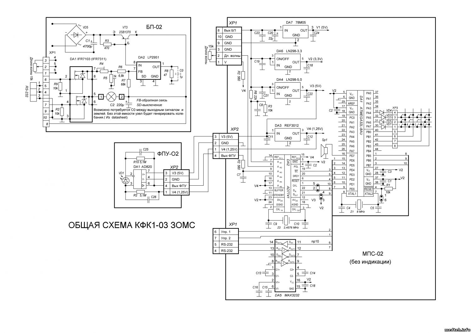

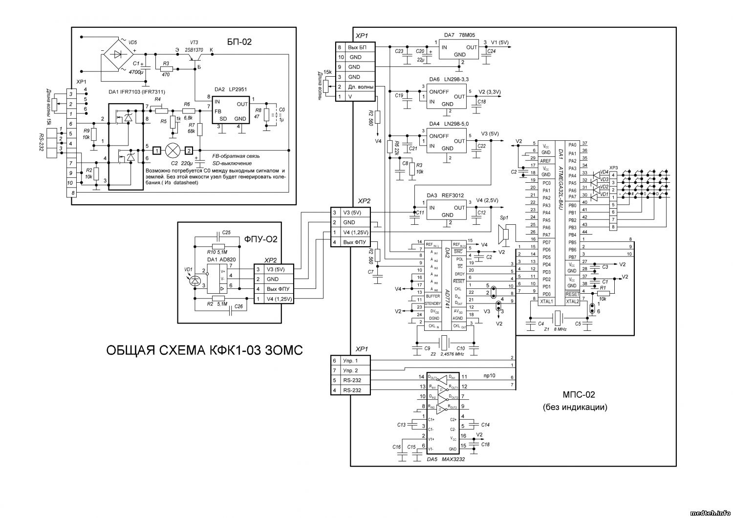

Кому нужна схема на КФК1-03 ЗОМС-ДЕРЖИТЕ,

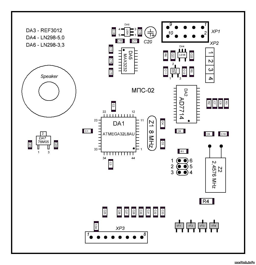

тут расположение деталей на плате процессора

кому нужна схема, сдеманная в проге Splan7.0. могу выслать в личку, там качество лучше, чем на рисунке bye2

вчера кидал схему на КФК1-03 ЗОМС, гегодня обнаружил ошибки в схеме (на реальном приборе) ошибки исправил blush
