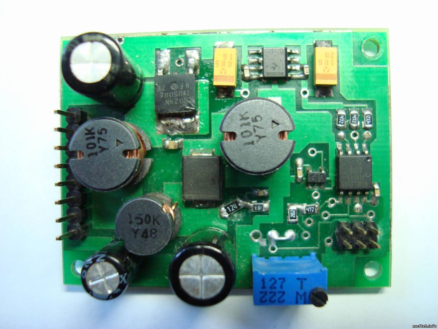

Сейчас как раз ремонтирую КФК-3-01. Стоит у меня на столе вскрытый. Насколько я понял там лампа одним контактом подключена к микропроцессору, а вторым к плате стабилизатора напряжения. Если это так, то лампа подключена к эмитеру.
Да, в моем случае там стоит транзистор КТ829А.
P.S. Схема стабилизатора напряжения КФК-3-01 похожа на схему КФК-3, только она упрощена.

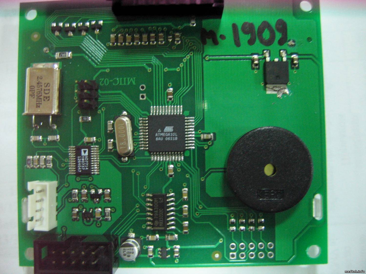

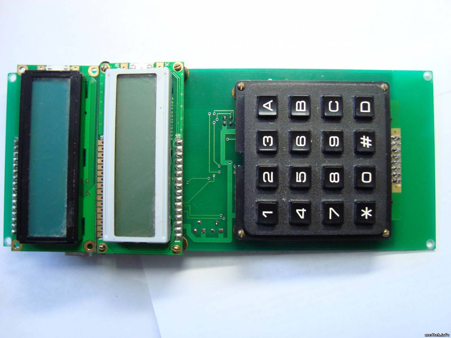

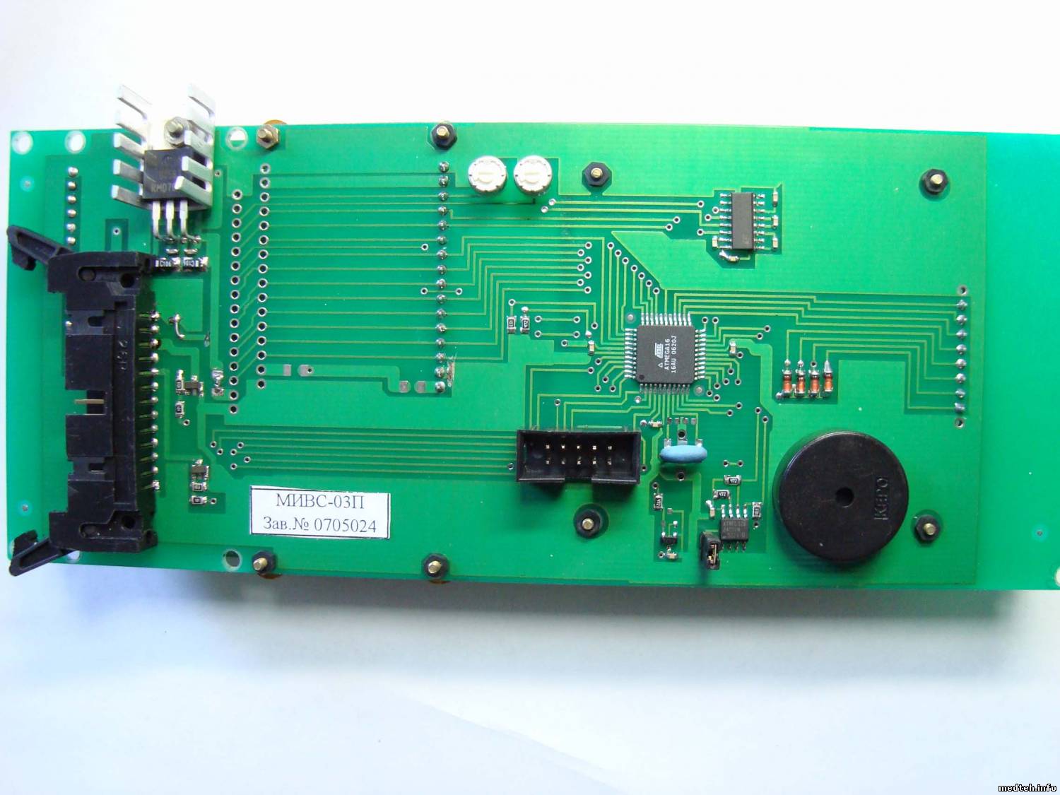

прошивка полетела... у кого в ремонте КФК-3-01 с МПС на atmega32(клавиатура 4*4, один дисплей), пожалуйста, слейте прошивку. там возле МК есть 6 ножек соответствующие первым 6 ножкам микроконтроллера Atmega32 в корпусе TQFP\MLF. то есть как раз для прошивки. нужен лишь простой программатор под AVR. плиз, слейте рабочую прошивку.
simsimДата: Четверг, 01.Мар.2012, 17:46 | Сообщение # 67
У вас сообщений: 47
Миасс
Блок МИВС - это собственно плата ЭВМ с микроконтроллером Atmel (Atmega 163), индикаторами и клавиатурой. На этой плате ниже разъема стоит обычный стабилизатор на 5В (L7805 и тому подобный). Регулирующий транзистор для лампы осветителя (КТ829В) стоит на плате блока питания - плата рядом с осветителем. На лампе осветителя напряжение меняется в зависимости от длины волны и поддерживается стабилизатором. В КФК 3 был отдельный стабилизатор для лампы, в КФК3-01 все на одной плате. Как раз сейчас с ним разбираюсь. С платы микроконтроллера должно приходить опорное напряжение, которое меняется при изменении длины волны

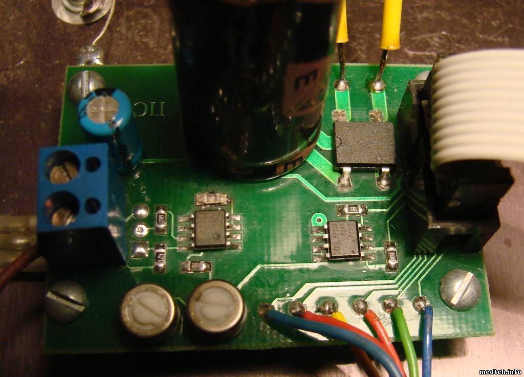

У фотоприемника стоит АЦП AD7714 c AD820 (видимо держит опорное). На плате МК Atmega163, стабилизатор на 5 В, два транзистора (один включает лампу, второй меняет опорное напряжение при уменьшении длины меньше 500 - на лампе напряжение увеличивается до 11,45).
Могу грешить на АЦП и фотоприемник, но уверенности нет не знаю как это все завязано с МК.

на плате фотоприемника кроме указанных микросхем стоит трехногая деталька как я понял стабилизатор на 2,5 вольта на одной ножке 5 вольт средняя 0, а на левой ножке 2,5 в. Так вот если припаять к этой ножке тонкий провод, а другой к 6 ножке AD820 и все это подключить к хорошему мультиметру вы можете контролировать выходное напряжение фотоприемника и сравнить его с напряжением отображаемым в сервисном режиме. Алгоритм работы фотометра прост это напряжение при калибровке принимается за 100%

Здравствуйте. Товарищи ИНЖЕНЕРЫ подскажите пожалуйста расшифровку транзистора на включения лампы и на опорное напряжение, у меня затёрты надписи. Есть ли у кого схема КФК 3-0.1?????
оптик-АДата: Суббота, 24.Мар.2012, 16:28 | Сообщение # 75
У вас сообщений: 293
инженер-оптик
Третий
У меня есть есть весь ремонтный комплект, вышли снимок этой платы, я посмотрю и отвечу если у меня такая же!
sl12Дата: Суббота, 24.Мар.2012, 17:15 | Сообщение # 76
Энгельс
Снимки плат кфк 3.01
оптик-АДата: Воскресенье, 25.Мар.2012, 14:42 | Сообщение # 77
инженер-оптик
Третий
Если у него такая модель, это упрощённая версия, у меня для полной версии рем. комплект, они отличаются! Именно в данной версии, как у сим сим я и менял мост. Вместо того, что стоит (он слабоват) по току. У меня под рукой не было готового я слепил из 226 мостик и поставил. Работает уже три года, без проблем. Многим советовал на эти модели ставить более мощные мосты, они этим и грешат. В остальном проблем с ними не бывает.

К сообщению от 22.03.2011. КФК-3-01.
Вычертил схемы блока питания и плату АЦП МИВС- , если кому-то нужно могу прислать или выложить. Видимо и плату МИВС-03П с процессором надо бы вычертить.
Отъюстировал лампу, измерил напряжения на плате АЦП напряжения опорное и выход AD820(от фотоприемника), заменил лампу и вновь измерил напряжения.
И до и после замены опорное напряжение - 2,538...2,539В, напряжение на выходе AD820 - 3.053....3,063В, т. е гуляет и до и после замены лампы.
Подскажите что за фотоприемник стоит? Попробую для начала заменить фотоприемник, AD820 и, затем, AD7714.
На ЗОМЗ просил дать схему, мне озвучили ремонт 10 000 - 13 000 - необходима замена комплектующих.
ЭлкаДата: Понедельник, 26.Мар.2012, 15:47 | Сообщение # 79
У вас сообщений: 153
Quote (simsim)
А при открытой крышке, то есть при затемненном фотодиоде напряжение выхода должно быть около нуля стабильно?
Quote (simsim)
Это вы имеете в виду марку фотодиода?
simsimДата: Вторник, 27.Мар.2012, 09:29 | Сообщение # 80
У вас сообщений: 47
Миасс
К сообщению 78.
Да, на затемненном фотодиоде напряжение 0,0мВ и стабильно (измерял на выходе AD820 относительно опорного). Показания индикатора тоже не меняются. Для измерения перекрыл окно фотоприемника плотной бумагой и закрыл все сверху темным халатом - иначе влияет засветка.
При полном потоке от лампы сигнал от фотоприемника (и соответственно на индикаторе) довольно существенно плавает.
Судя по замером - это фотодиод или лампа?!
У КФК-3 использовался фотодиод ФД288Д. Используется ли он в КФК-3-01 - не знаю, потому и спросил. Выпаивать его не стал, т. к. не нашел ФД288 в продаже. Проходило упоминание, что в КФК-3-01 ставят ФДУК-2.
Вообще по внешнему виду это ФДУК-2 (у него площадка прямоугольная, а у ФД288 - круглая) - тогда возможно можно купить их в Питере.
