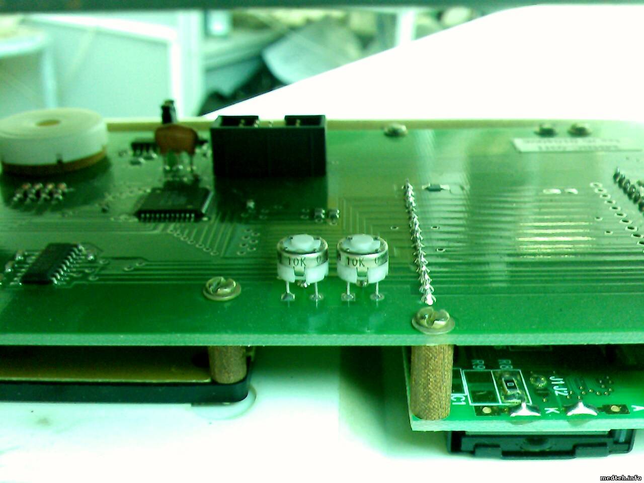

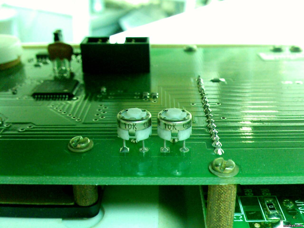

Fiziq, Натолкнулся на такой вариан кфк-3-01. На плате есть два подстроечника, один из них меняет длину волны, другой влияет на смещение нуля (может я ошибаюсь, сильно не бейте).

В моей версии микропроцессорной платы один подстроечник и он регулирует яркость свечения ЖК-дисплея. Пока отдал аппарат клиентам. Погрешности по показаниям нет , но диапазон перестройки длин волн сужен. Подожду, что скажут поверители.

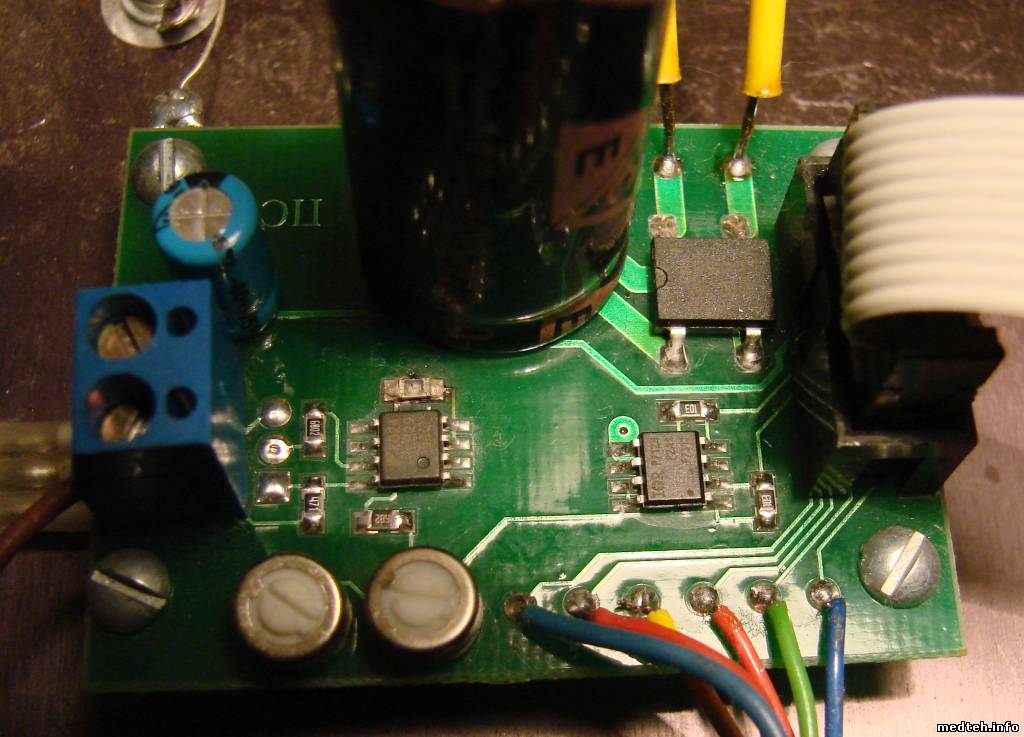

Кто знает что за микросхема стабилизатора напряжения для лампы стоит в блоке питания ПС-02?
Фирма FAIRCHILD, 8 ног, SMD, на фотке слева.
Три строчки:
KG24
LP29
51CM
И какой номинал резистора над ней (выгорел)?
Может кто может раскрутить и глянуть?
AlexiumДата: Пятница, 18.Ноя.2011, 21:51 | Сообщение # 34
LP2951. Резистор - наверное можно догадаться по напряжению питания лампы.

Alexium, спасибо за оперативность. Сам как-то не догадался. Видать устал. Стареем. Да, резистор вычислю, а может у кого на столе - глянут. Хотя предыдущий КФК был, вроде, совсем с другим блоком питания.
