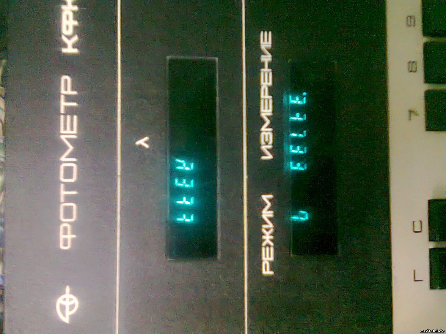

max_pulemet56Дата: Понедельник, 28.Апр.2014, 16:53 | Сообщение # 235
Оренбург
Добрый день! Нужна помощь начинающему специалисту. Такая проблема,столкнулся впервые с КФК-3,на дисплее цифры показывает непонятным образом. Изображение прилагается,может кто сталкивался с данной проблемой.Заранее спасибо)
DimitriusДата: Понедельник, 28.Апр.2014, 20:59 | Сообщение # 236
У вас сообщений: 410
Проблема с МПС,смотрите в первую очередь ВВ55А. Ну а так пройдитесь по плате насчёт контактов, особенно возле клавиатуры.

может не запускаться и процессор ВМ80,если занимаетесь ремонтом нужно иметь обязательно запасной(это не дефецит).Панельки очень плохие,прозвоните все ножки М/С на пайки.

У Вас проблемы с электроникой МПС.
Хотя схем на МПС к КФК -3 не даются, но к нему идет неплохое словесное описание МП, в отдельной брошюре.
Согласно общему описанию на КФКС -3 набирайте цифры, скажем 8888, или 4444, и Вы все поймете.
віктор64Дата: Вторник, 29.Апр.2014, 18:34 | Сообщение # 239
У вас сообщений: 61
Часний предприниматель по ремонту
Винница
Меняй процесор для начала потом отпишысь.Удачи! а схема есть в хранилище.
Вячеслав-ВоронежДата: Пятница, 02.Май.2014, 07:47 | Сообщение # 240
У вас сообщений: 122
инженер-конструктор-програмист-техн
первую очередь ВВ55А. порт ввода вывода !проц работает!
